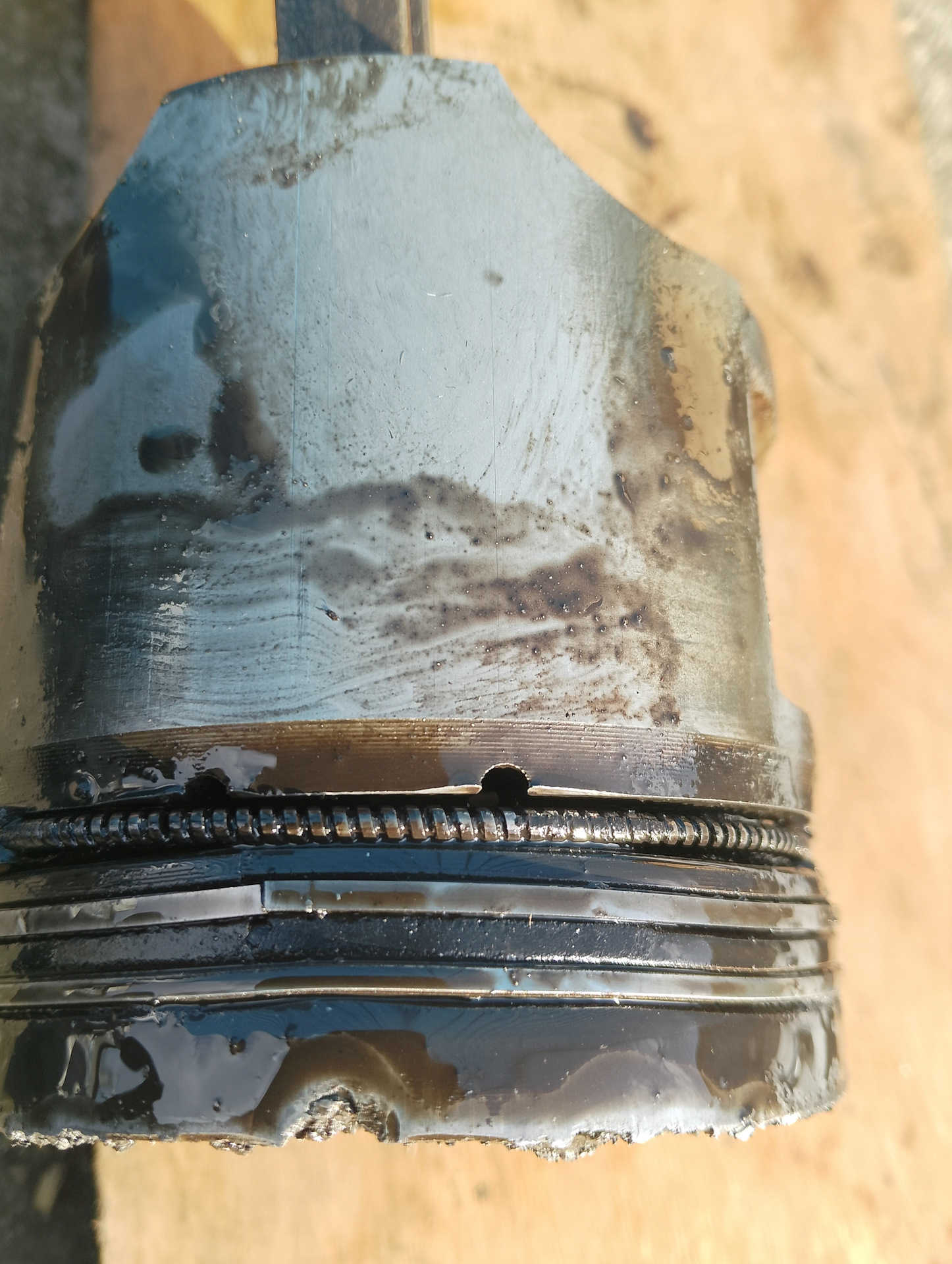

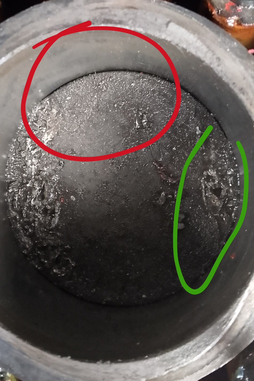

На третьем цилиндре вылетело седло клапана, / впуск/, побило ГБЦ.
Купил новую, / на старой уже 3 ввëртыша свечных /, раковины. Давно собирался еë менять.
Собственно, вопрос, мужики, :
.набило ещё и поршень( естественно)
Фото прилагаю.
Ннадо ли его менять?
Делаю для себя, скорее всего заменю, вместе с гильзой. ( есть в запасе)
Сам не делал до этого. Снять поддон, придëтся домкратить двигатель? Чтобы его вынуть?

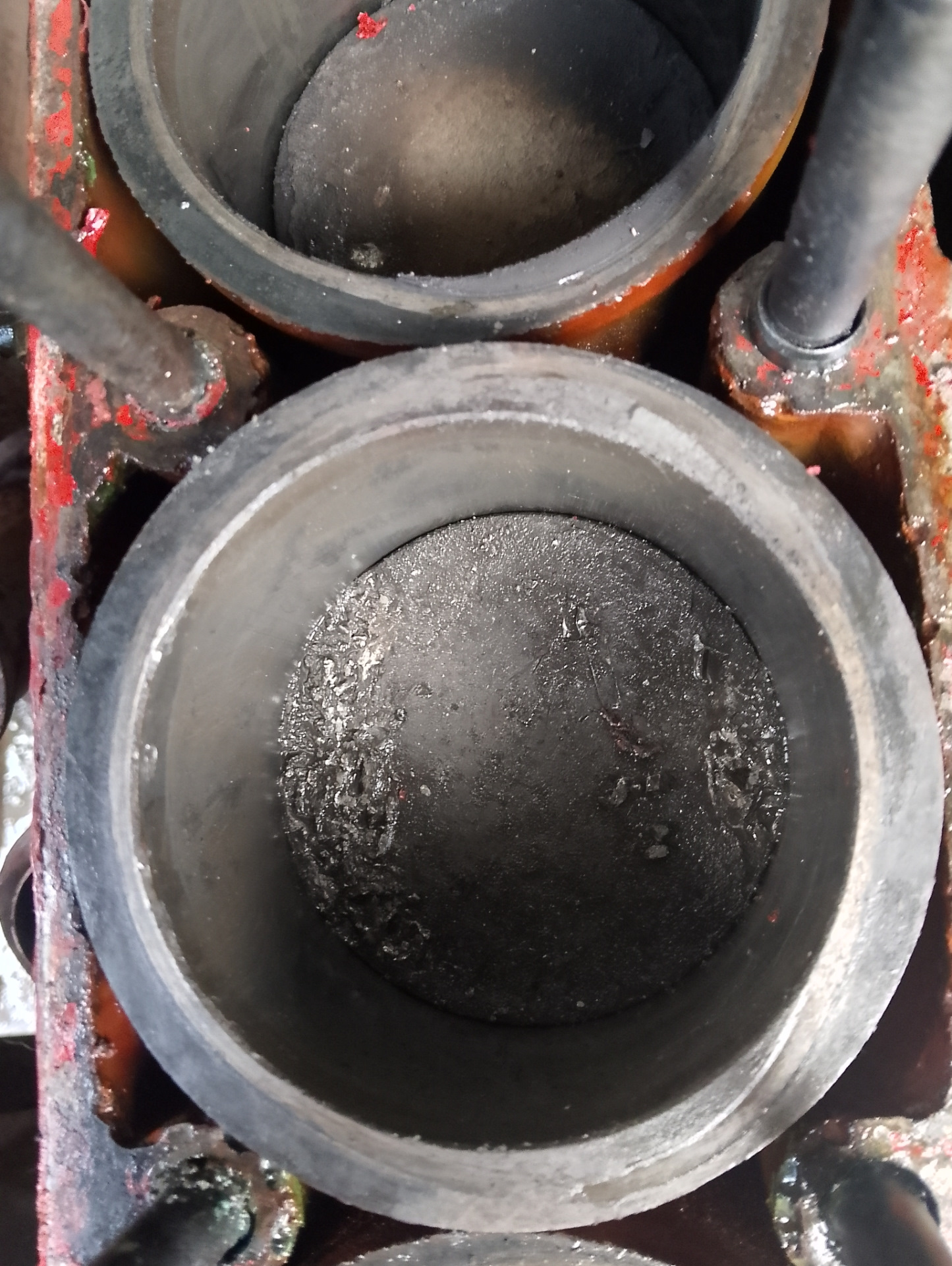

… пробовал провернуть -так он вместе с гильзой пошëл(гильза вышла из посадочного места. Остальные три на месте.
Значит с ним, что то " нехорошо ", -раз гильзу вытянул, так понимаю., набитый поршень.

Я бы ещё и шатун проверил

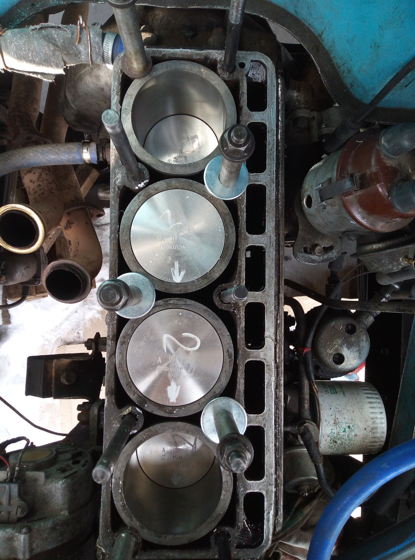

Сегодня зарядил другой поршень с гильзой.
Достал поршень…
Походит еще 🤣🤣
Менять то менять, наклепом похоже раздало поршень, но…что-то у вас изначально зазоры между поршнем и гильзой здоровые, или мне кажется?
на 402-м моторе такие зазоры и есть, как ни странно! Я когда свой мотор перебирал (до этого не ремонтировал капитально 402-е), тоже был удивлён по началу.
Визуально не скажу, но когда брал поршневую на Волгу отца, все поршни болтались в гильзе и падали и только Костромская поршневая была нормальная.
Чисто визуально — многовато.
У меня +- также-мотор ходит без проблем (тьфу-тьфу-тьфу…).
Нельзя вращать КВ с незакреплёнными съёмными гильзами ! Запомните все !
Меняйте уже всю поршневую сразу.А то поршень будет не того веса вибрация пойдет
Достану его( набитый), и на весах сравню с другими, ( из запаса б/у)
. поршневая, которая стоит в очень хорошем состоянии.
Можно и так
Если в запасе есть, то заменил бы только этот. Если покупать, то уж все поменял
Так и сделаю. Заменю поршень с гильзой.
Обязательно проверь коллектор на наличие/отсутствие останков седла. Бывает сидят в незаметном месте и ждут своего часа.
Вскрыл двигло так все меняй
