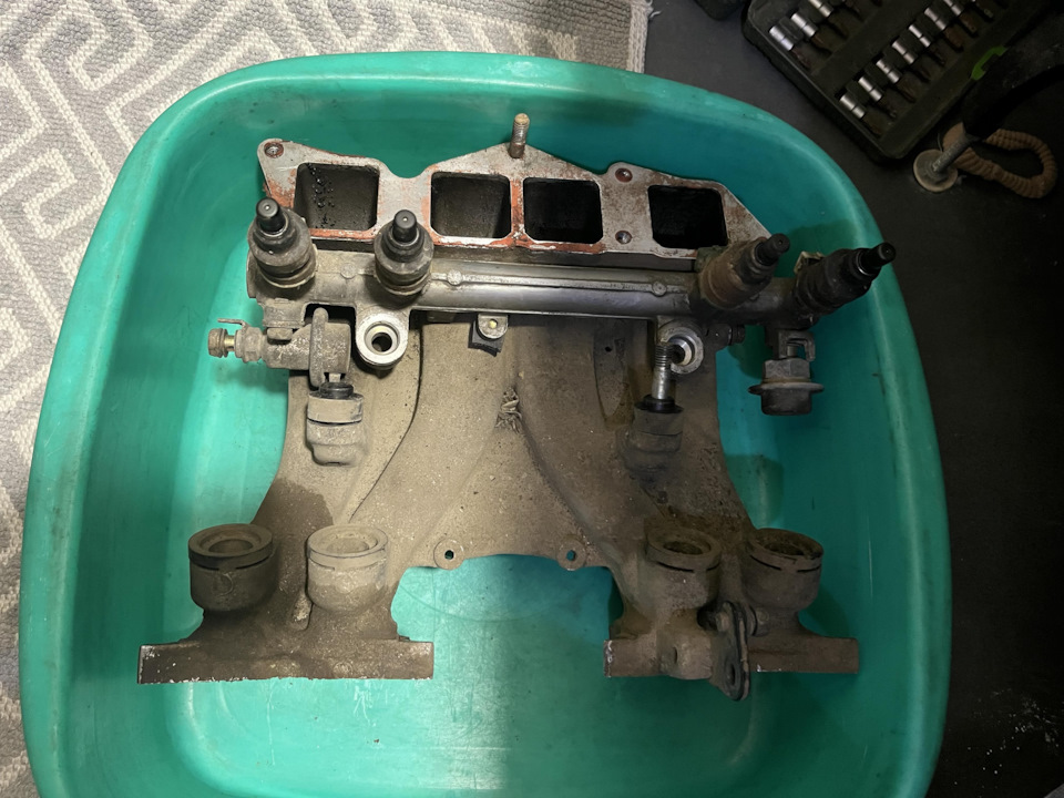

Все навесное нуждалось в мойке, исключением не стала и нижняя часть впускного коллектора. Внутри присутствовало масло.
Перед мойкой откручиваю болт и гайку крепления рампы, разъединяю.
Мыл азелитом, небольшими щетками, в том числе с металлическим ворсом. Сначала не трогал пластиковые втулки, но, сняв одну, получил следующую картину:
Пришлось все это тоже вышкрябывать, в итоге нижняя часть впуска приняла следующий вид:
Форсунки отсоединил от рампы, заткнул отверстия, чтобы наружняя грязь не попадала внутрь, рампу отмыл похожим отбразом.

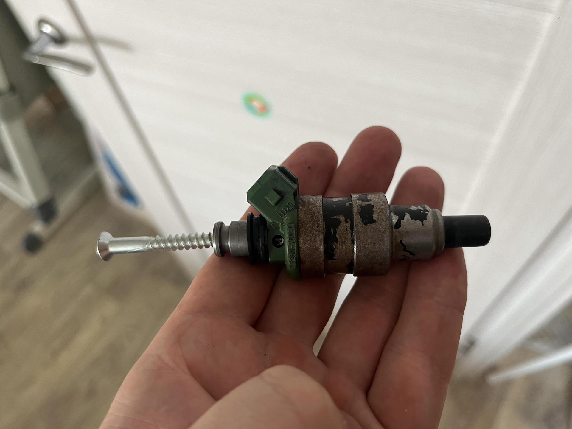

По итогу выбрал 4 зеленых. Заменил в них фильтрики. Родные вытаскивал вкручиванием шурупа и вытягиванием пассатижами:
Фильтры подходят Mitsubishi GDI MD619962. Прессовал теми же самыми пассатижами.
