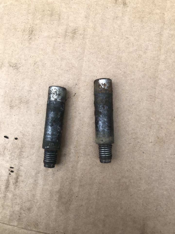

На прошедших выходных было принято решение самостоятельно проверить и, при необходимости, обслужить тормозные механизмы на «Пенсии» после весеннего сырого периода, благо времени на такое занятие было предостаточно.
Для ревизии заказал в магазине ремкомплекты направляющих перед/зад (спасибо AEvgen001 за номерки)
1) ремкомплект направляющих суппорта Frenkit 812001 перед — 2 шт
2) ремкомплект направляющих суппорта Frenkit 808007 зад — 2 шт
Начинал с передней оси.
Суппорт "свелся" легко, состояние РТИ суппорта — идеал.
Как сообщал ранее остаток передних колодок, установленных 94000 км назад составляет порядка +/-50% — еще походят.
Направляющие слева спереди двигались легко, не закусывали, а внешний вид для 260ткм более чем нормальный, хотя имеет очевидные ямки по всей поверхности.
Так же стоит отметить, что места сопряжения тормозной колодки и цапфы/поворотного кулака имеют естественный износ. При помощи шлифовального круга и УШМ выровнял поверхность, чтобы колодка могла спокойно двигаться при работе тормозных механизмов.
Аналогичная ситуация была на Турике при замене тормозных колодок и дисков, хотя износ был серьезнее — пробег был почти в 2 раза больше.
С правой стороны суппорт "свелся" легко, состояние РТИ суппорта — идеал.
Верхняя направляющая двигалась легко, а нижняя чуть хуже — полагаю, что это и послужило бОльшему износу тормозных колодок спереди справа — осталось +/- 30%
Поверхность тормозного диска по всей площади прилегания тормозной колодки ровная. Толщина родных передних тормозных дисков по штангенциркулю 20,0мм и 19,3мм слева и справа соответственно — следующая замена тормозных колодок только с дисками — 19,0мм — минимум.
Собрал все в обратной последовательности, передние направляющие открытого типа и НЕ МАЖУТСЯ.
Задние направляющие без дефектов и люфтов, РТИ узла — идеал. Задние тормозные колодки с пробегом всего лишь 20тыс км — как новые. Диски так же без износа.
Но раз направляющие были приобретены — заменил и их, набив пыльники смазкой.
Старые почистил, смазал силиконом и убрал в коробочку "до хороших времён" 😂😂😂
Параллельно ревизии направляющих заменил тормозную жидкость в системе используя шприц Жане.
Тормозная жидкость от ГПН DOT-4 со спецификациями ISO 4925, SAE J1704, FMVSS 116. Ушло порядка 1,3 литра.
После небольшой ревизии не изменилось решительно ничего — все так же хорошо.
Едем дальше, планируя к 300ткм (может чуть раньше) заменить тормозные колодки и диски спереди.

Направляйки эти магнитятся?
Честно говоря не обратил внимания
Скорее нет, чем да
В отзывах на озоне пишут, что ржавеют, значит магнитятся)
У тябя родные ате в отличном состоянии, черное это налет резиновый — убирается легко.
Родные не выкинул — не я, так отец куда-нибудь приспособит 😂
Налет понятно — ногтем счищается, но больше вопрос к «раковинам»
Kompott
А вот как на турике заржавели. Но тут скорее всего до меня были намазаны смазкой, как бутерброды майонезом 😂
