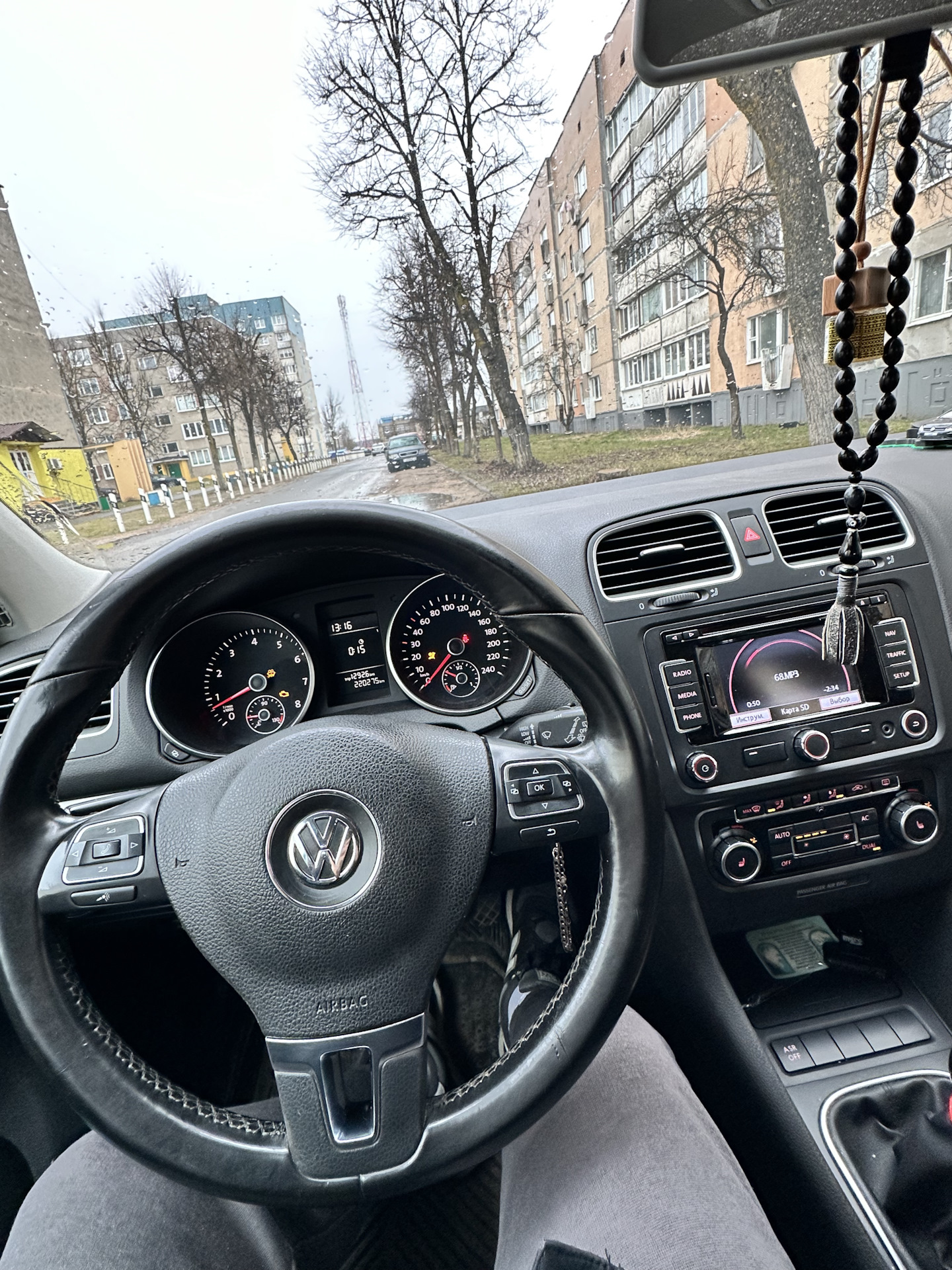

В итоге я решился заняться этим вопросом и начал поиски подходящего руля. Купил его на разборке в Минске за 500 рублей (примерно 160$) — в сборе с подушкой безопасности и всеми необходимыми проводами. Снял старый руль, поставил новый.
Сразу был готов к тому, что ничего работать не будет, так как, как минимум, всё это нужно кодировать.

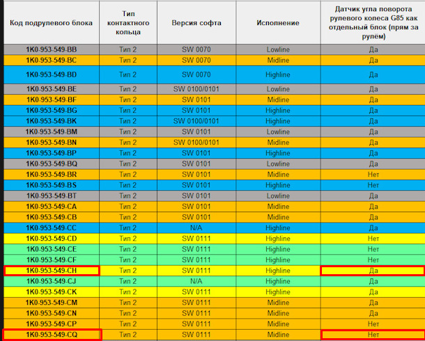

Дальше началась эта муторная тема с изучением: что же всё-таки нужно поменять, чтобы всё работало полноценно. В итоге я пришёл к выводу, что мой блок, который установлен под рулём — 1K0 953 549 CQ, — точно под замену, так как он поддерживает только круиз-контроль.

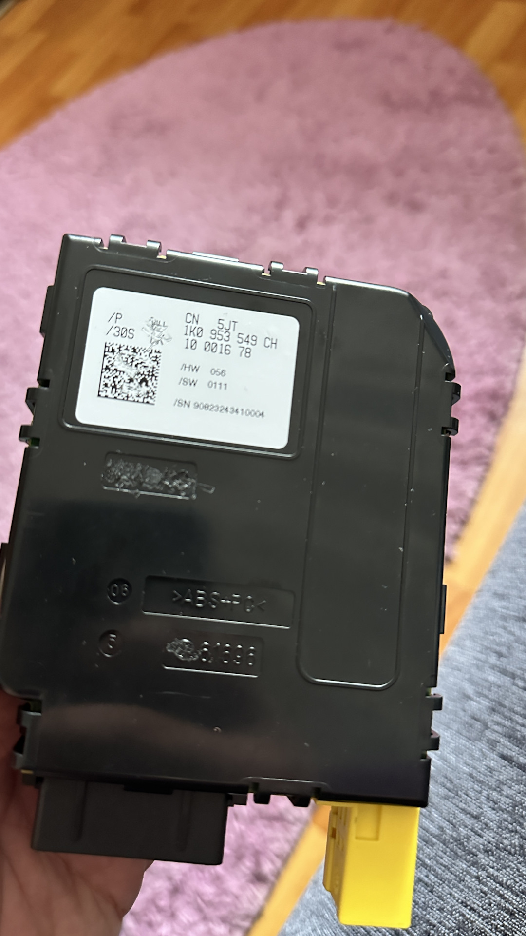

А на что менять? Варианты были, но я остановился на так называемом "универсальном блоке" — 1K0 953 549 CH.
Нашёл на Pindoudo и заказал.
Блок похож на оригинал, т.к. все эмблемы и надписи VW затёрты или запаяны. Цена 250 рублей (80$)

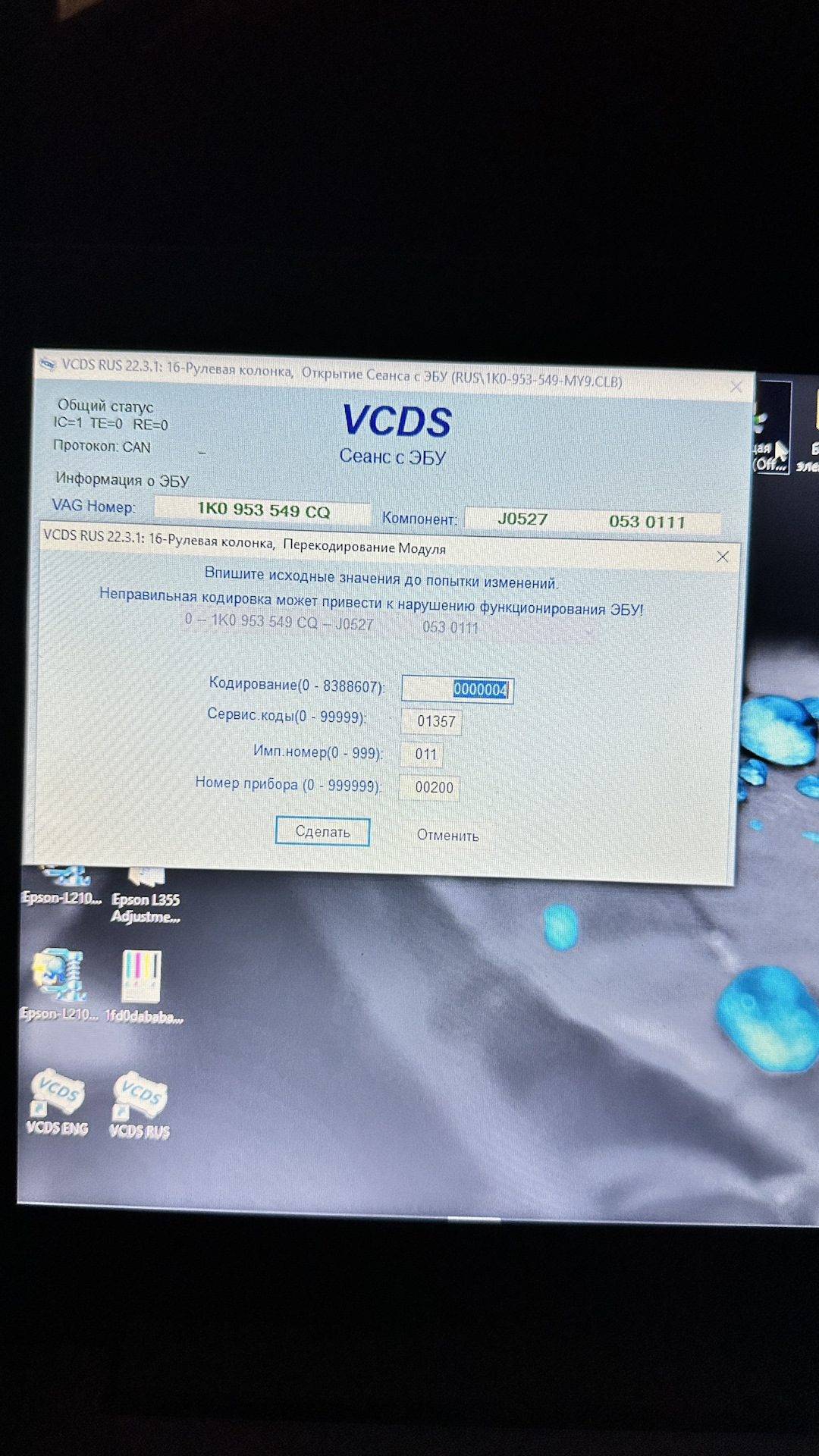

Прикупил себе кабель VCDS, чтобы это всё дело закодировать, забрал и побежал в гараж устанавливать. Процесс не сложный и в интернете информации хватает. Снятия руля повторно не требует.
Изначально зашёл в старый блок и сфотографировал кодировки.
Заменил блок, зашёл опять в кодирование, а там уже прописано 0000534, если не ошибаюсь, уже не помню, а фото нет. Но помню, что ничего менять не нужно было, нажимаю "сделать".

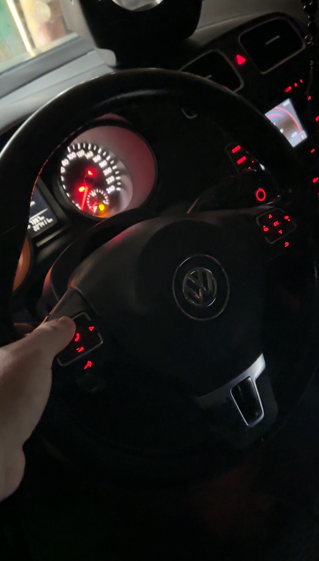

Запускаю машину, включаю подсветку — работает! Нажимаю сигнал — работает! Нажимаю кнопки — тоже работают!
В итоге доволен))

я тоже об этом думал но смутил момент, то что у этого блока(CH) датчик угла поворота G85 есть, а у нашего(CQ) такого нет и я что то не рискнул его ставить, хотя находил записи, что без проблем устанавливали
Мне кажется, что возможно нюансы могли бы возникнуть, если бы было наоборот. А так, этот G85, по-моему, стоит отдельно на рейке в нашем случае.
AnatolyAnisimov
Датчик декодируется, это никак не влияет.
