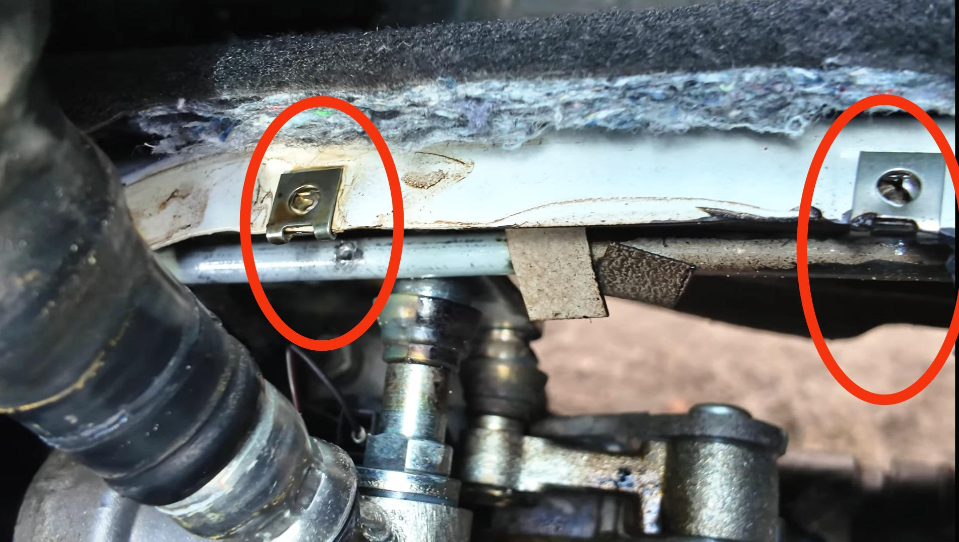

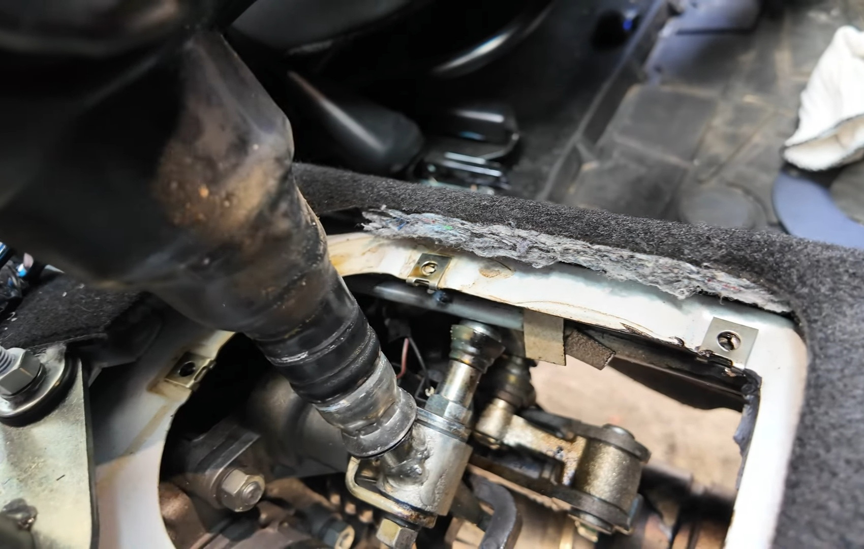

Теперь по гарантии, этой саморез загнут )
Дело не в саморезе а в рычаге переключения рк
Maks0727
Вспоминается поговорка про саморез
Ей нужен был только двигатель, остальное от лукавого !

и покажите мне как такой саморез в стальную трубку вкрутить.
Я думаю саморез пробил дыру при переключении рк
Mrak-1
А она разве стальная? Вроде алюминий
Всегда были стальные, аллюминия не видел
Mrak-1
Шуруповертом с дури все можно

это скрины из видео
я такую же запись делал вчера, но видео прикреплял.
там фальшпанель крепится саморезами которые повреждают топливную трубку
Теперь понятно. А то смотрю на эти скобы-гайки и пытаюсь найти 10 отличий )))
