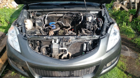

Досталась по печальному случаю. После пробития прокладки ГБЦ (149357км), был начат небольшой капитальный ремонт двигателя, замены поршня, вкладыши, новая головка, патрубки впуска. Нижняя часть была собрана, я дособрал верхнюю и поставил двигатель на место. В ходе сборки сломал шкив распредвала, пеерпутав моменты затяжки шкивов распредвала и коленвала. Оказался раздавлен радиатор, поджал, подстучал, норм не течет. Радиатор печки тоже течет, тоже раздавило походу, заглушил до замены. Завелся не сразу пришлось таскать, пока прокачали форсунки. После стал заводиться норм, но не развивал больше 2000 оборотов и сильно дымил, не сразу, но выяснилось, что геометрия не отрегулирована на турбине. И присутствует какой-то ударяющийся звук при работе двигателя, предполагается, что форсунки так стучат, поменял клапана, но ничего не изменилось, думаю попробовать поменять распылители. Машина так-то норм, но очень капризная.
