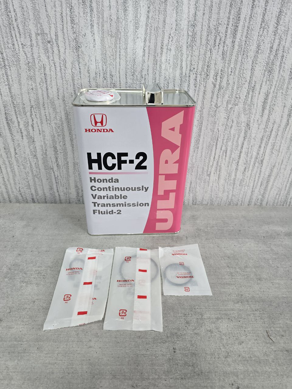

Обновил масло и фильтры в вариаторе, использовал оригинальное
Honda HCF-2. Плавность переключений — просто песня! ⚙️Противотуманки для стиля и безопасности

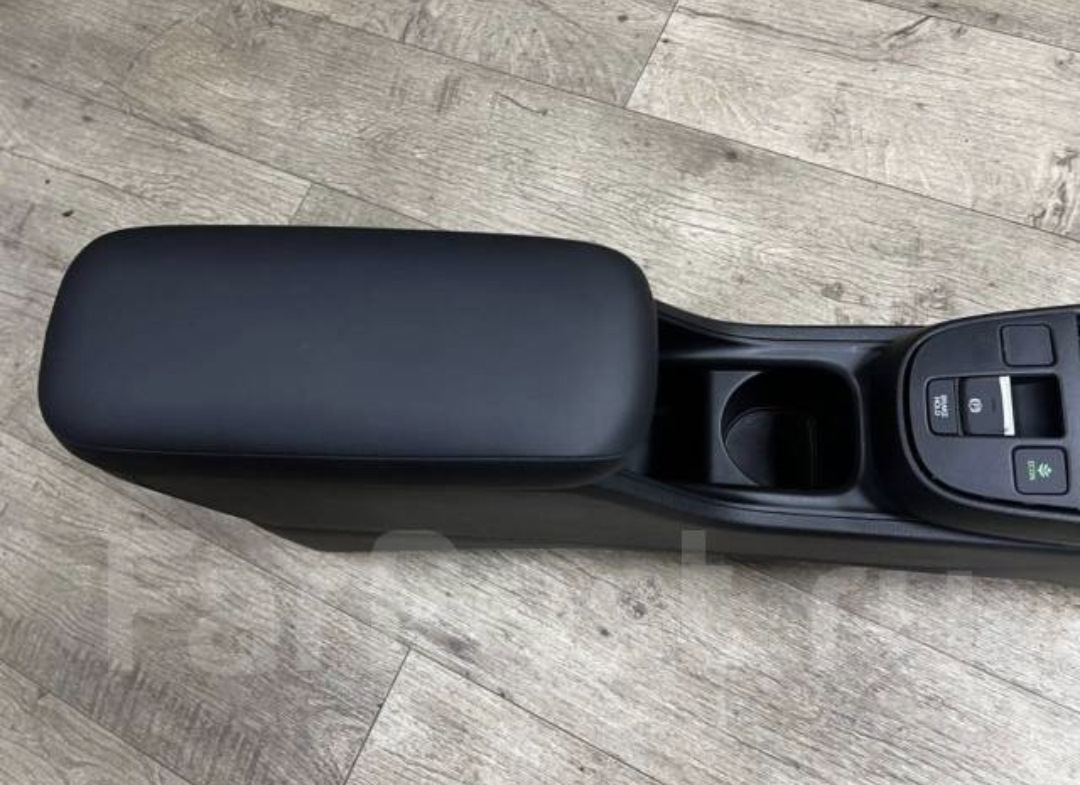

Накладка на рычаг АКПП
чёрный глянец
Добавил шика в салон: установил накладку на рычаг АКПП в чёрном глянце. Выглядит дорого, а держать в руке — одно удовольствие. 🖤

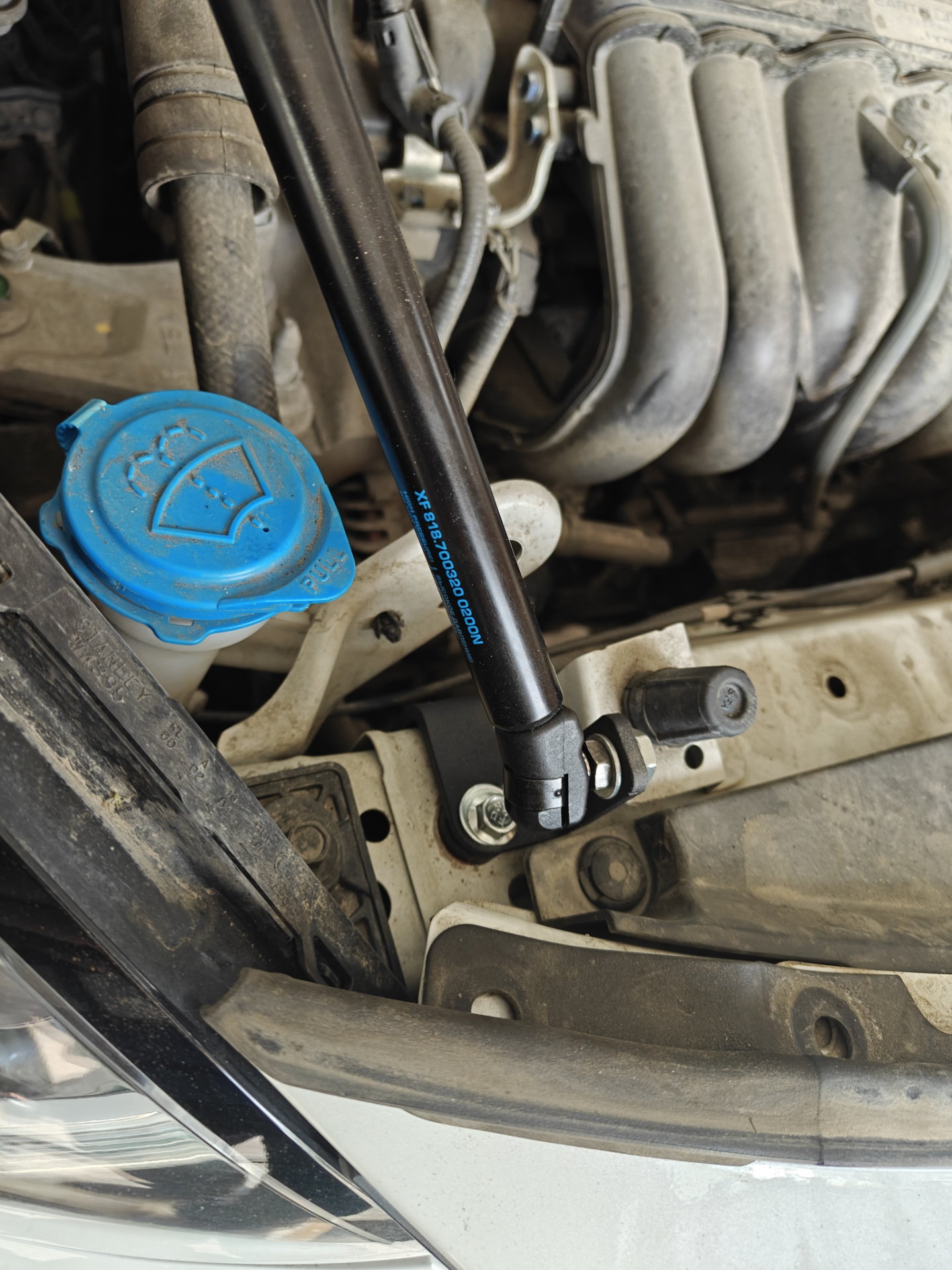

Упоры капота — удобно и современно
Попрощался с "палкой" — теперь капот держат газовые упоры.
Открывать моторный отсек стало максимально комфортно! 🔧

Я фильтра в варике и поддон раньше 100ткм точно дергать не буду.
p/s спойлер гуд, остальное на любителя
Тоже вариант, почему бы и нет )
Не лезьте вы в Японские вариаторы раньше времени)
В мануале японском на ехев написано — 45000 км, нужно 1.8 литра. На этом не знаю, но явно не больше.
Добавлю: ориг кольца отличаются от тех что были в комплекте с фильтрами для вариатора, даже визуально. Ставить их не хочу рисковать, был печальный опыт на прошлой авто, китайское кольцо просто не держало давление, в итоге за 2 дня почти 3 л масла с варика вытекло ) заметил к сожалению не сразу. Но вроде без последствий оказалось. Человека можно найти в телеграмме t.me/+DfY9k8uSixRhMTYy

Зачем на 38 000 лезть в вариатор и менять там масло и фильтра)))? Миниму тысяч до 60 надо на родной заводской заливке ездить и не лезть туда раньше времени ))))
Колесики литье смешное))) Китайча какая то ?
Литьё даже не знаю, на шевроле стояло, купил БУ, мне понравилось) . В вариатора раз в 40тыс. Желательно менять масло и фильтра, тем более я в Москве живу, моточасов много, пробега мало)
А ссылки есть на спойлер и накладку на ручку АКПП?
Смотри, что есть на AliExpress! Для Honda Fit Jazz GR GS City GN2 Elevate 2020 2021 2022 2023 2024 ABS автомобильная ручка переключения передач, накладка, наклейка, крышка, аксессуары за 862 ₽
sl.aliexpress.ru/p?key=nC6J3FR

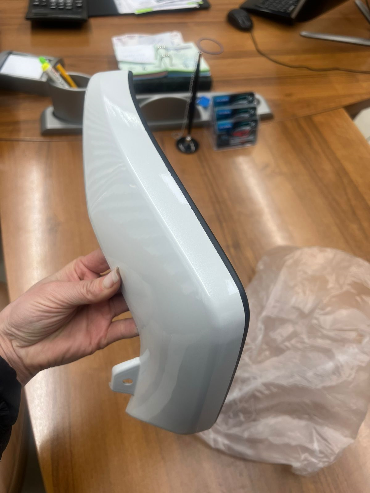

Брызги поставь
Откуда такие ?)хочу поставить
Купил в дроме, люди покрасили с каемочкой
Прикольные, спасибо! Обязательно ставить нужно!
Они не крашеные, а так с каемочкой покрасит это писк
Сколько интересно покраска стоит такая )
4000т.р

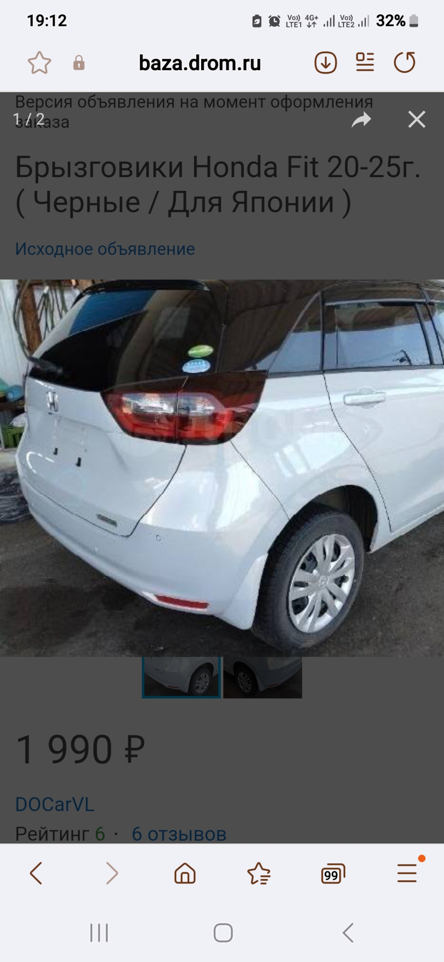

Вот пример от него
iSPetrov
baza.drom.ru/dealview/25684704/bulletin/127746227
Ссылка на ваш заказ, посмотреть товар по ней невозможно.
baza.drom.ru/user/DOCarVL/ вот магазин там смотри
Я себе уже купил, поставил и снял, жду резинку, заказал на ВБ, чтоб наклеить на них.
www.farpost.ru/dl?link=ht…ja-japonii-127746227.html
Вот плющечька с Японии идёт, на такую и не жалко денег

Каемочка из герметика?
Написано так красят спецы
Больше похоже, что это не краска, а что-то прорезиненое, что имеет смысл, мягче буде, лучше прижим и может не будет натирать кузов.
Это лицевая сторона брызговика, какой прижим?какой герметик ? Говорю ещё раз человек спец красит так
Да понял я, понял, не понял только зачем)
alex86white
Вы купили с Японии брызговики, ждите придут поставите а потом сравним пл машинам как экстерерно смотрятся и какие лучьше
Я там же взял, у меня чёрное авто, не буду их красить.
Лучше покрасить, в цвет огонь будет
Из собственного опыта, это расходник, вероятность его закоцать, очень высока.
Vitalii5361
Кстати там в объявлении, даже фотки с моего(черного) авто)
