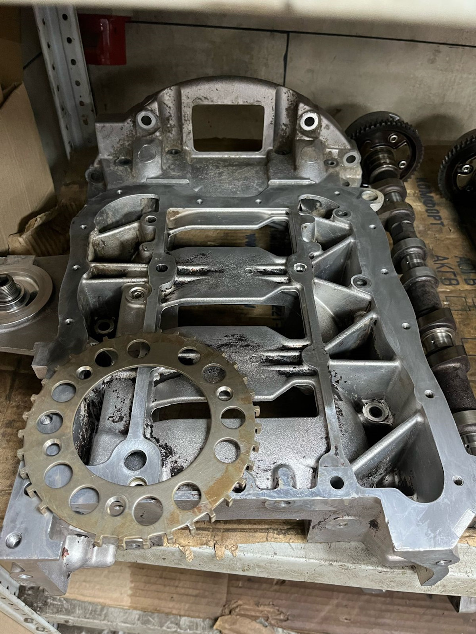

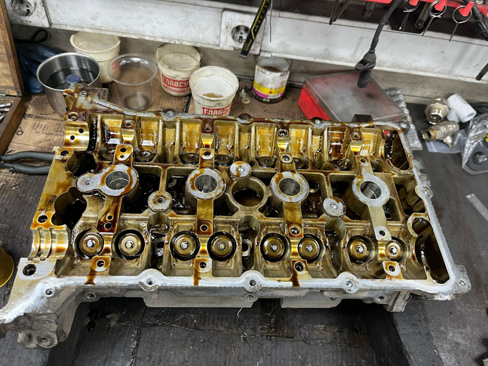

Разборка двигателя.
Внутри блока грязное, много отложений. Не смотря на то, что я заливал пару раз SL109 и SL110.
По отложениям не ясно, рабочее оно или нет. Может было бы еще страшнее, хз.
На начальных этапах владения я перекатывал масло, потом одумался )))
Прикладываю периодичность замены масла и какое масло лил.

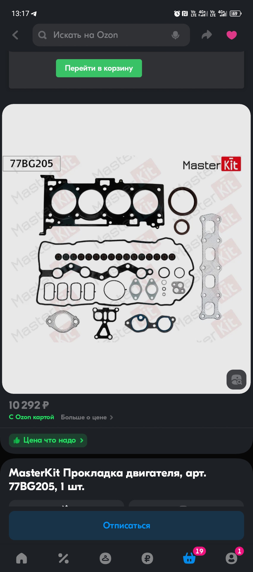

Подскажите, ты комплект прокладок покупал китом или все по отдельности?
У отца предстоит замена прокладки ГБЦ НА ОЗОНЕ нашёл такое комплект.
я вообще сам ничего не покупал
отдал ребятам в сервис, они держат комплекты запчастей под капиталку (прокладки, кольца, колпачки, сальники, вкладыши, цепи и т.д.) на несколько машин вперед.

когда смотрели эндоскопом, маслосъемные колпачки не текли, было сухо наверху, ножка клапана сухая
маслосъемные кольца и закоксованы и подизношены, на сколько сильно, не уточнял
из за них масло подъедало на трассе, когда обороты от 2500
в городском режиме не ело масло
опять же, пока подъедало не сильно много. где то я писал, что на 4000 км половина по щупу примерно
