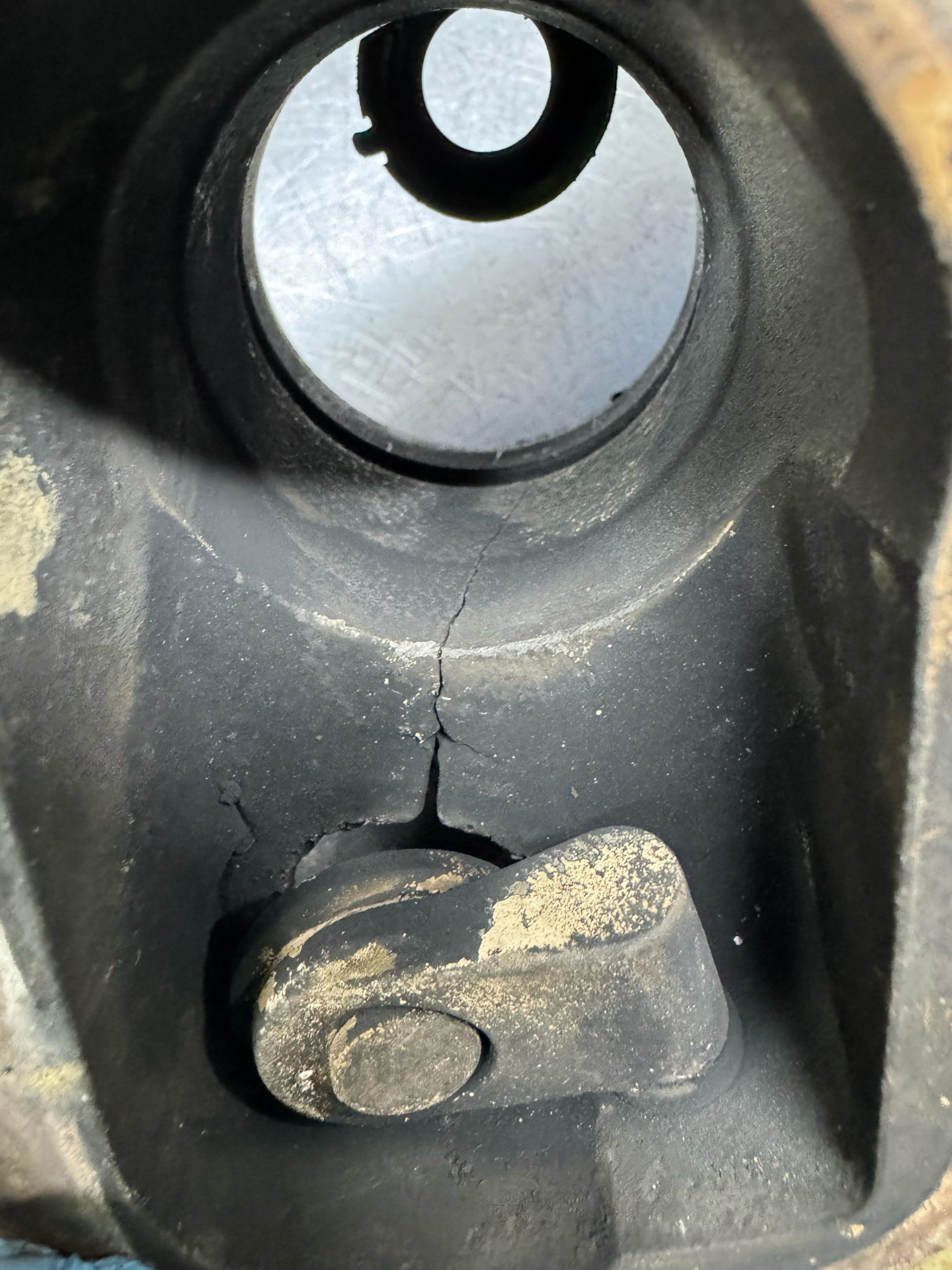

Всем привет. Практически ровно месяц прошёл с последнего поста. Напомню, солнечным апрельским днëм, после непродолжительной поездки, возвращаясь из магазина, «Мазда» решила закосплеить легендарный советский мультик — «Ёжик в тумане». Подходя на парковку, так и хотелось крикнуть «Лошадка», т. к. из-за сизого дыма виднелся лишь силуэт.

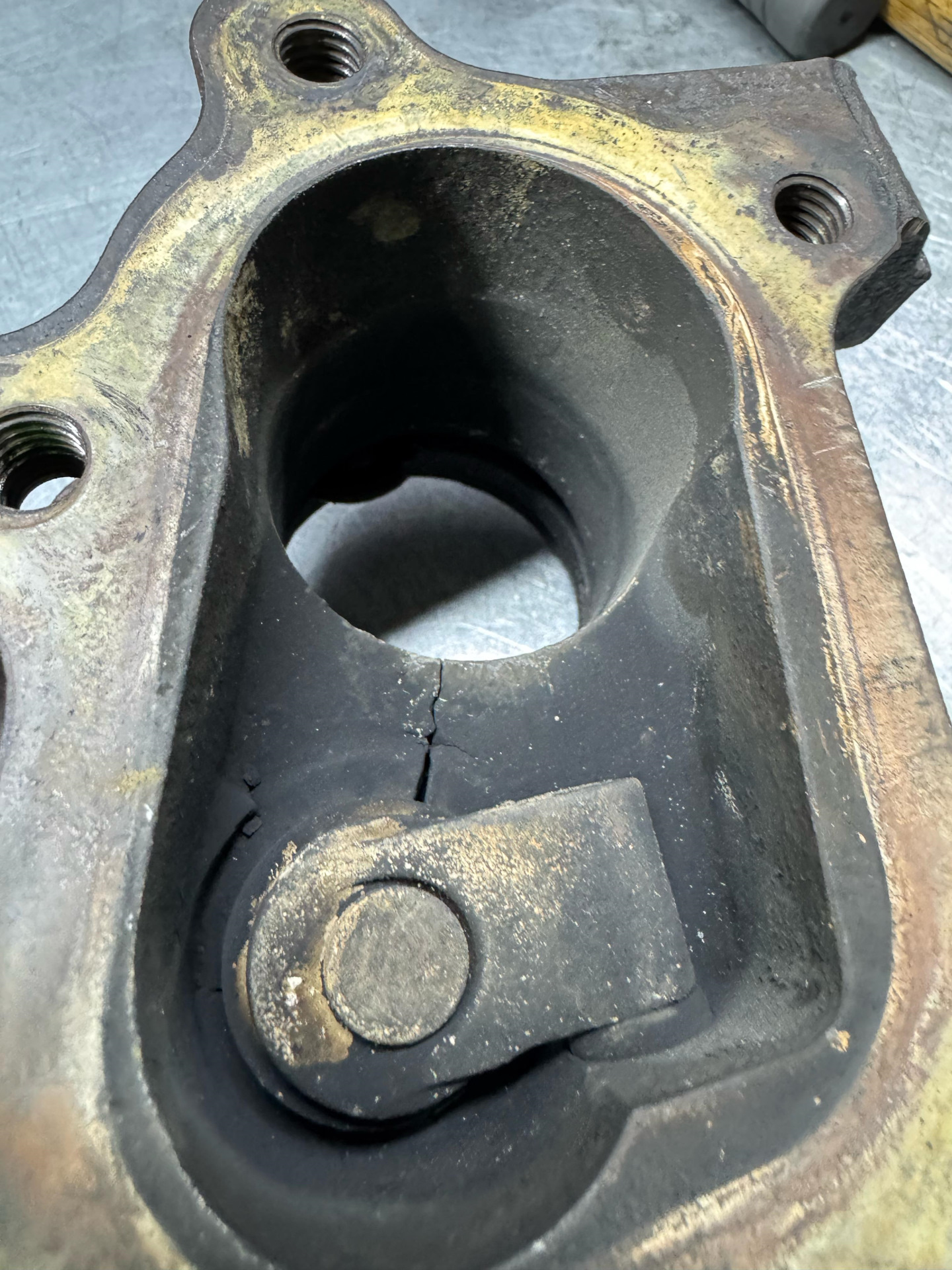

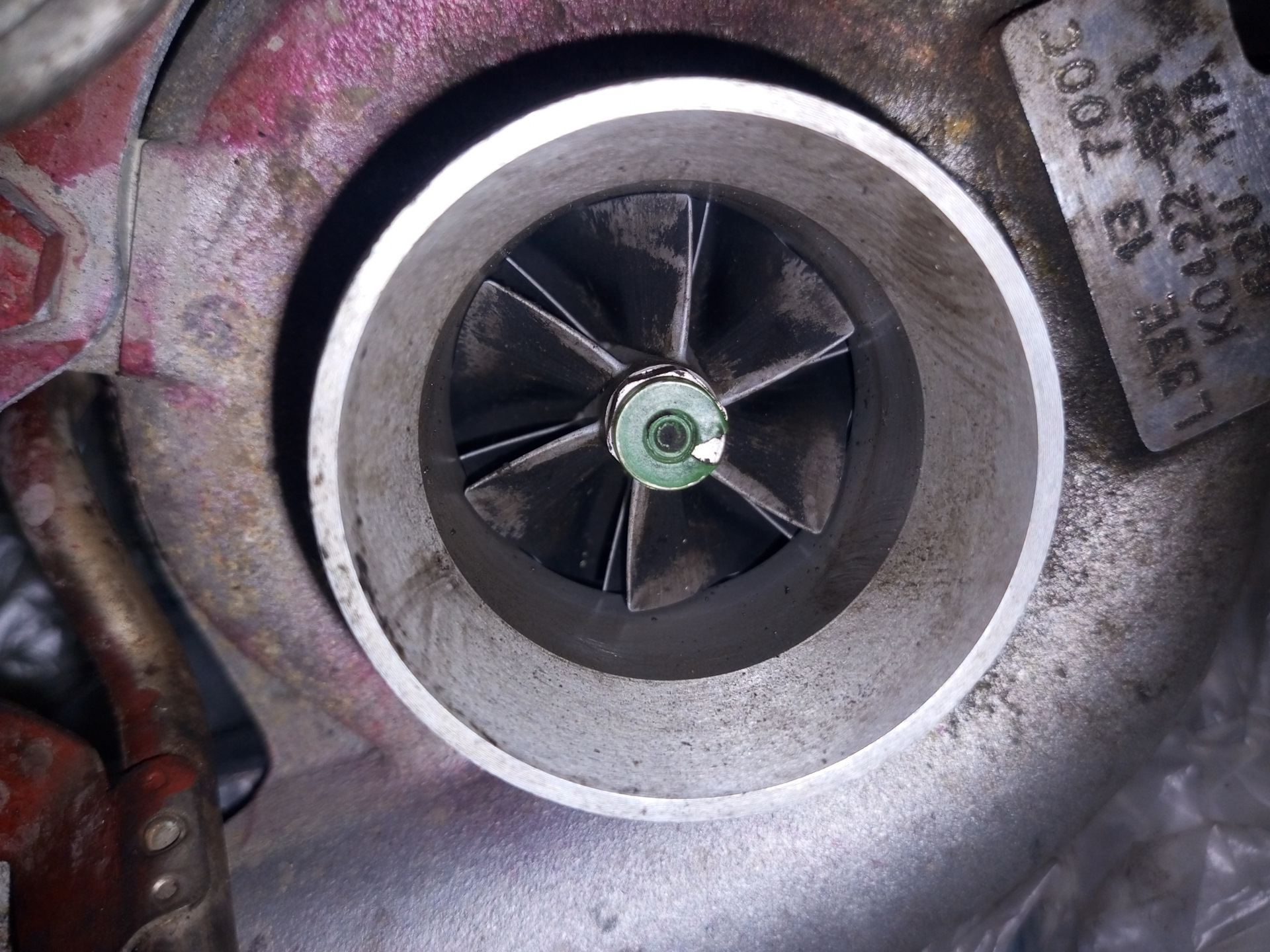

Пост написал, почитал коментарии, расстроился, что, похоже, майский отпуск проведу дома. Заочно была приговорена турбина, тесты и консультации подтвердили, что именно она, родненькая, закончила свои полномочия и оставила меня на месяц без машины. Т. к. в гараже лежала еще одна турбина на последнем издыхании, было принято решение восстановить родную. Турбина была отправлена в г. Хабаровск, в компанию «Турбо-Буст», по отзывам — одна из лучших у нас в крае, созвонился, выставили счет 18 т. р., год гарантии, очень хорошее предложение. Отправил турбину ТК «Энергией», получили на следующий день и расстроили, нужно менять «горячку», лопнула (фото дальше). +7 т. р. и еще 3 дня ожидания. Параллельно записываюсь к Валере на замену, дай бог ему здоровья, и заказываю прокладки, трубки, шайбы, ну и раз пошла такая пьянка, еще и опоры стоек на сдачу.

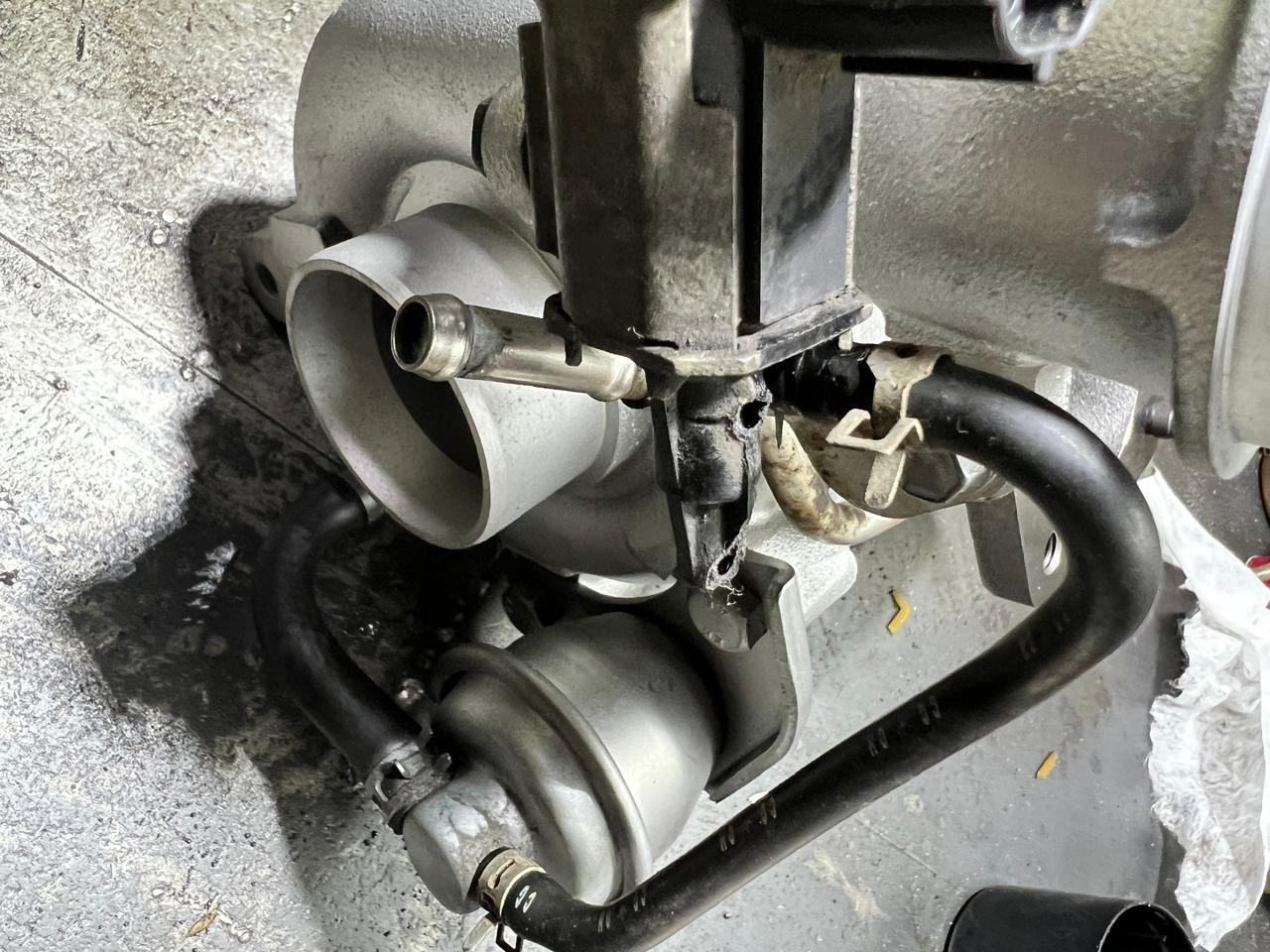

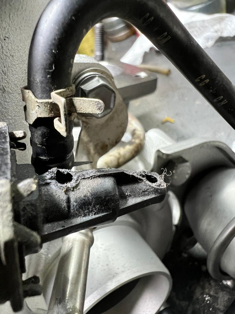

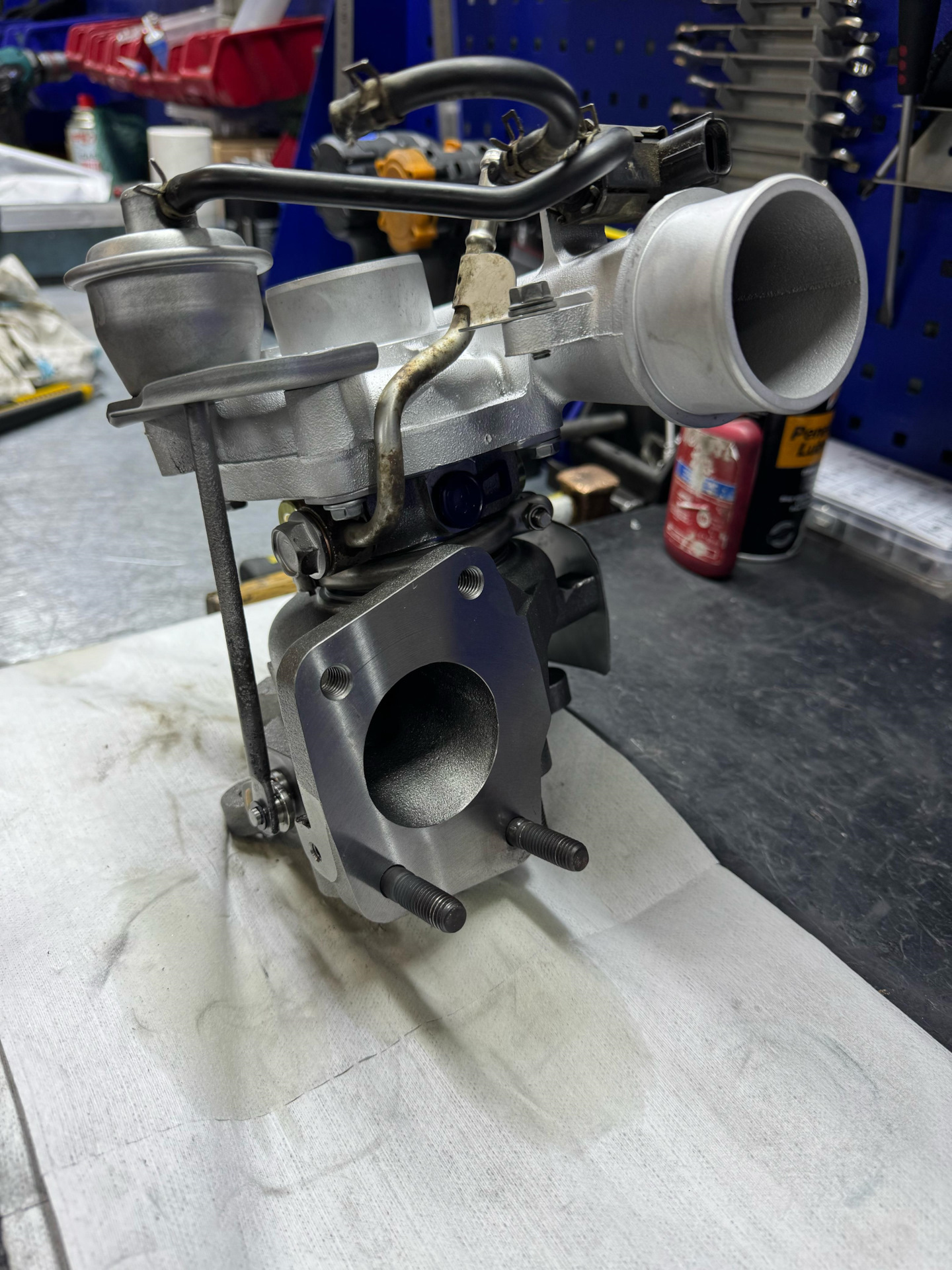

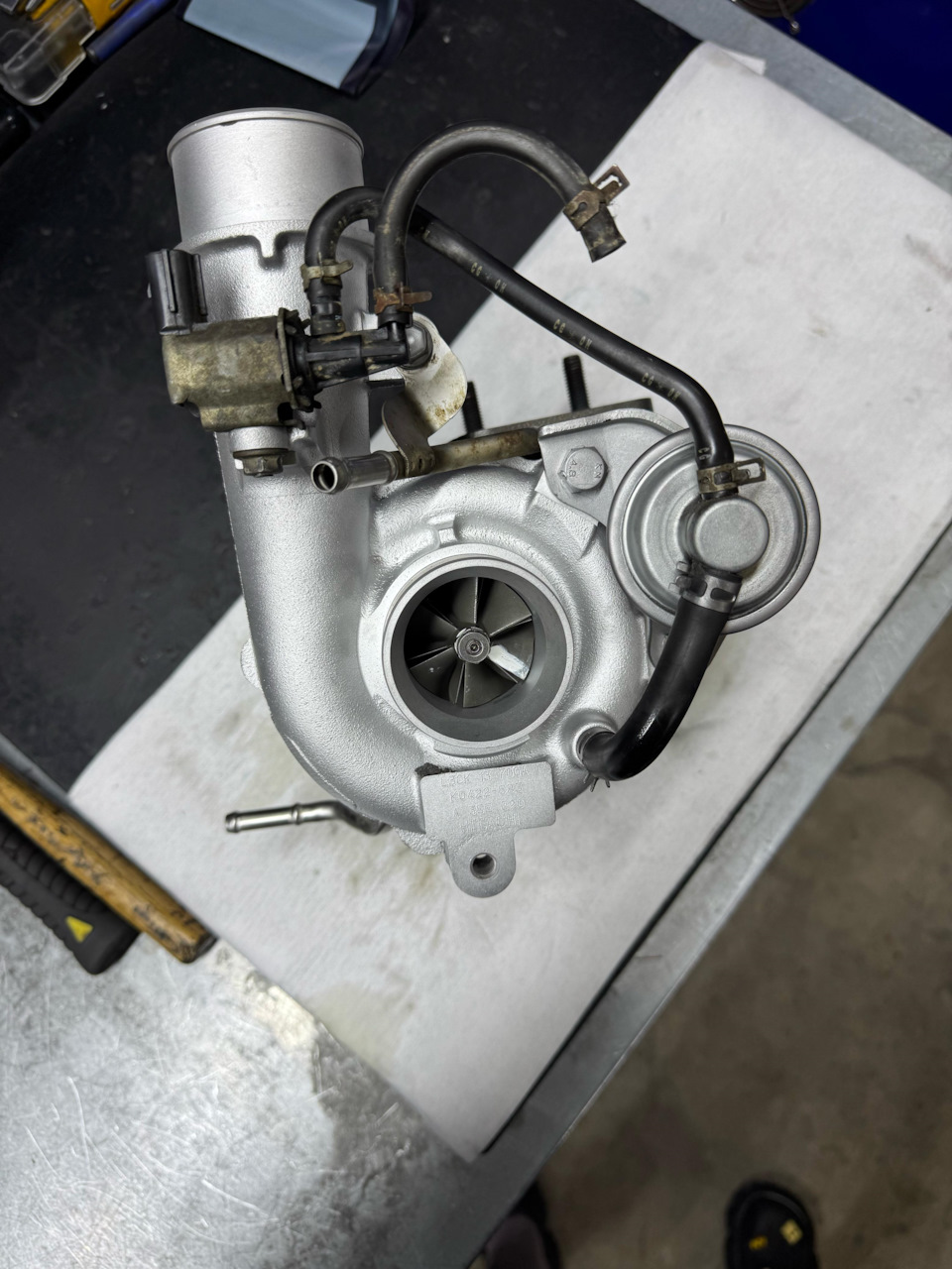

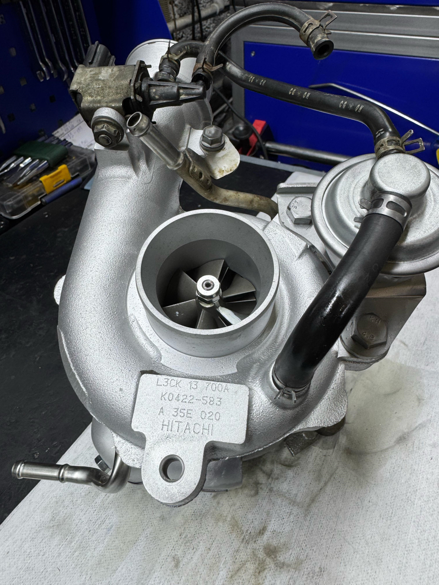

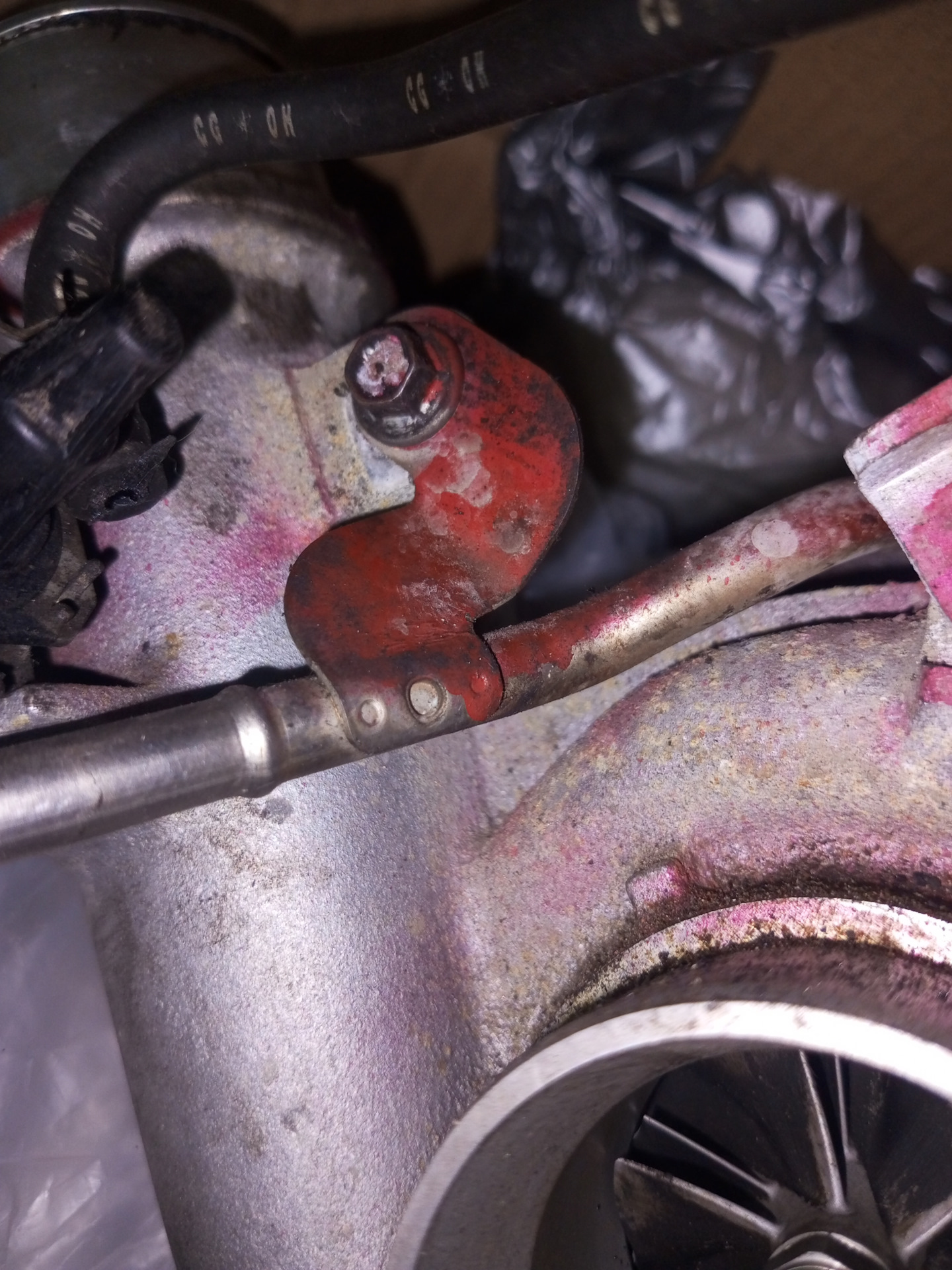

Турбину отремонтировали за 4 дня, а вот ТК, курвы, 400 км везли 6 дней! Еще и твари обломали трубки пластиковые со штуцерами (фото ниже). С турбиной бонусом дали прокладки масленых трубок и подарили светоотражающий жилет, мелочь, а приятно. Вообще говоря, пока от компании только положительное впечатление. Посмотрим, сколько отходит турбина.

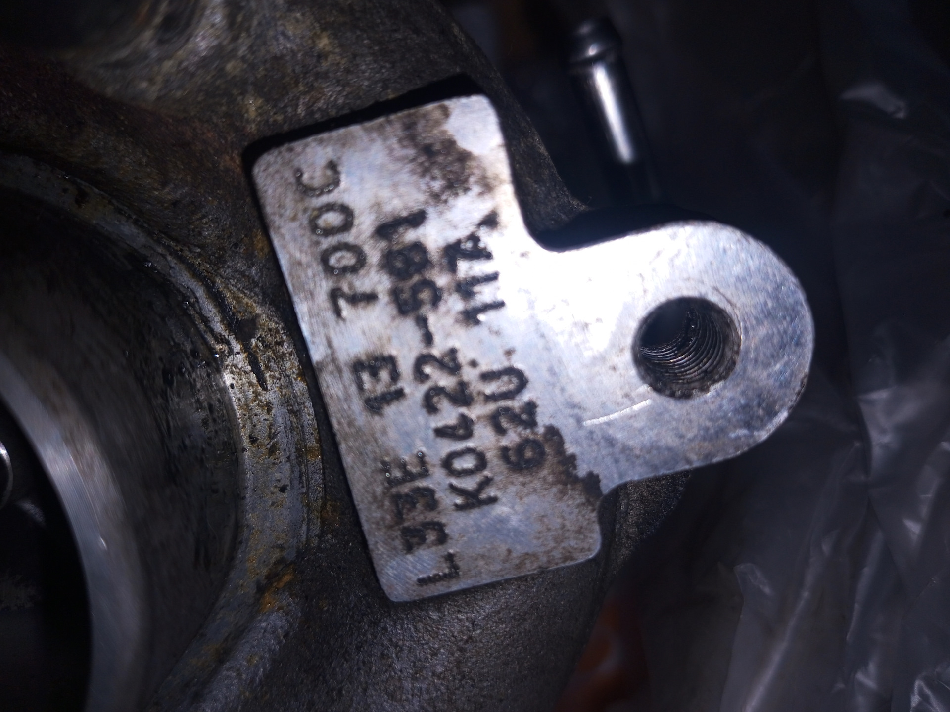

Касаемо самой работы. Валерий подошëл к работе творчески, под капотом был снят только интеркулер и откручены термоэкраны выхлопной, сам демонтаж и монтаж происходил исключительно под машиной. Была снята передняя балка, немного опущен подрамник, проблема возникла только с болтом крепления тройника трубок охлаждения(площадка с номером и производителем турбины) . Не снимались его, коллектор, аккумулятор и вся остальная тряхомудия. Жаль, не получилось сделать фото непосредственно работ.

В общем и целом машина дымить перестала, едет хорошо, но по ощущениям как будто старая турбина дула лучше, возможно, это я просто отвык. Надеюсь, теперь впереди только ТО и тысячи километров кайфовых дорог.

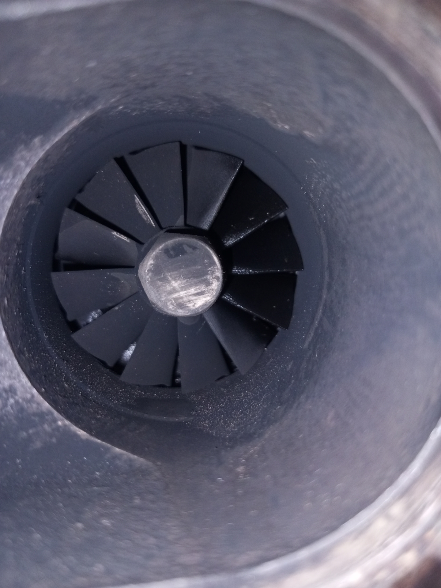

Кстати, касаемо умершей турбины, люфта нет ни в горячей, ни в холодной части, масло присутствовало в небольшом количестве в интеркулере. А также замечено в глубине «горячки», на фото видно. Кто разбирается, подскажите, пожалуйста, что там могло умереть и возможные причины? Всем добра.

Клапан актуатора, от температуры и старости все, у меня тоже трубка обломилась, а шланги прям крошатся, так что, тут скорее всего вина не тех кто делал турбину, а дело случая

А хуже дует потому, что горячка сделана под оригинальный картридж, где "горячая" крыльчатка выполнена в номинальном размере, а картриджи от китайских производителей на 0,5 мм в диаметре меньше, соответственно падает производительность, из-за большего зазора.
Тебе скорее всего поставили с картриджем CGA или Jrone.

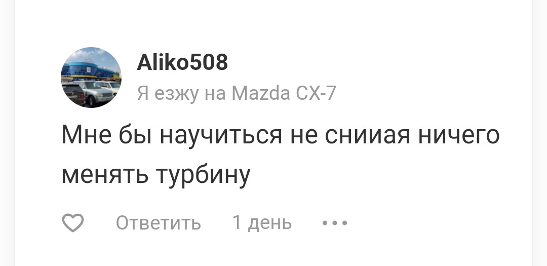

Мне бы научиться не снииая ничего менять турбину
Болтунов, много, что меняют турбину, ни чего не снимая. А по существу, НИ кто ни чего не написал, не сфотографировал. Кроме Трепалогии. Много таких диванных экспертов- писателей. Меняют турбины не вставая с дивана.

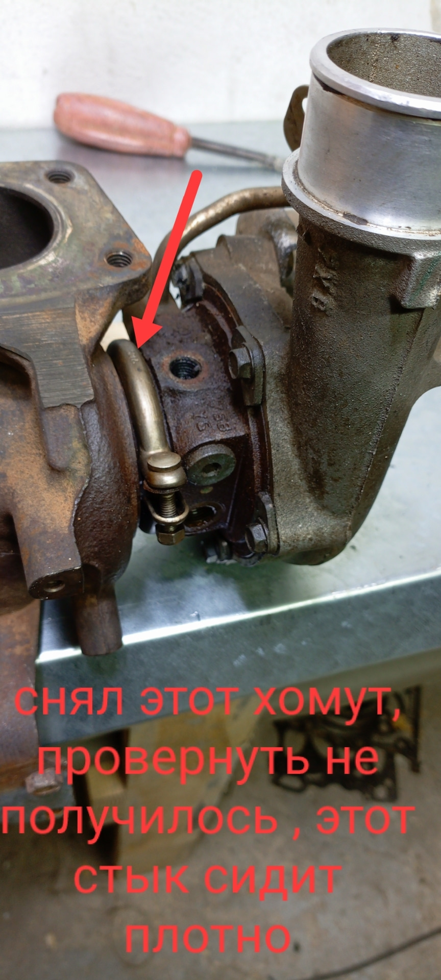

Ты похоже, даже написанное прочитать НЕ можешь. Наверно Бухал на кануне. Перечитай 10 раз, про турбину. Я ослаблял холодную улитку, и поворачивал. Похоже ты слово турбина, только читать умеешь. А что это такое в глаза не видел. Диванных-писателей очень много.
Ты сам то читал, что на твоём фото написано? Походу, это даже и не ты написал! Любой, кто разбирал турбину, знает, что там шрифт 3мм, который чётко ориентирует картридж в горячку, поэтому прокрутить не выйдет, плюс, отвод масла опять же — будет перекос на гофрированной части трубки. А то, что провернуть можно только расслабив 5 болтов на холодной части и ежу понятно, ибо со стороны холодной крыльчатки у картриджа фланчик специально сделан так, что прокручивается по оси и на герметик к улитке прижимается.

Был вопрос, криво поставили выпуск холодной улитки, патрубок встаёт с перекосом. Я взял турбину, все еще лежит в гараже, и показал, как это легко исправить. Как поставить на место холодную часть. Горячая крепится жестко, она не поворачиватся, так написано на моём фото. О горячей части даже вопросов не было,
Так причина этого не в плотной посадке, но ты об этом и не написал, тк не разбирал! Клоунада!
Знал бы, написал, что ни в коем случае не пытаться там поворачивать, по понятным причинам!
