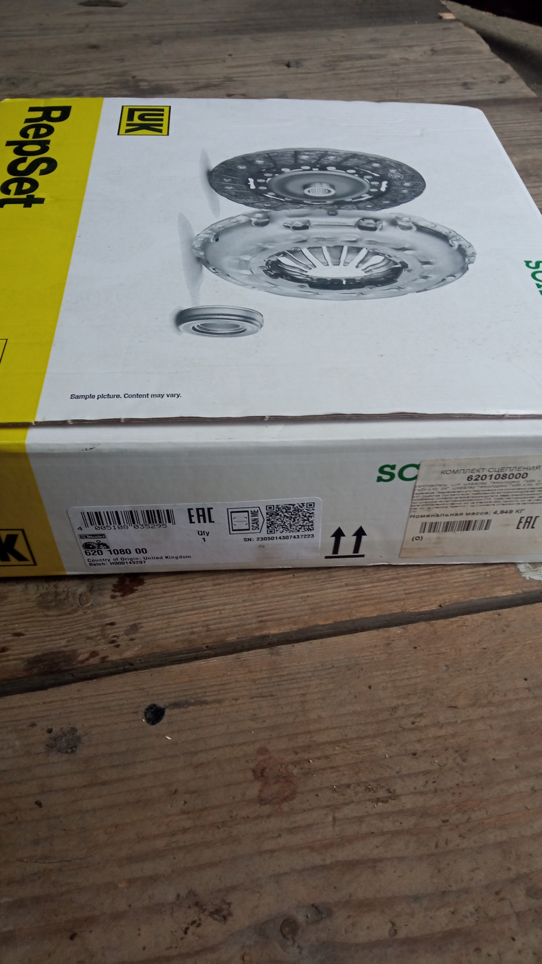

Неумолимо приближается пробег в 300000км. Купил сайлентблоки задней балки (RENAULT 6001549989) стоят ещё заводские отслоились от втулки, а так же приспособу для их замены. Во вторые выходные поставлю.
Но пост не об этом, последнее время всё больше и больше достают рывки при трогании с места. Замена правой опоры результата не принесла. Похоже сцепа пытается покинуть чат…
Из истории:
На 150000 было установлено VALEO 821071, но летом достал адский скрип, после чего спустя 30тыс было установлено INA | LUK 620108000
В связи с этим вопрос, кто менял сцепу на к7м812 привод сцепы трос. Кто что ставил?

Нижняя опора хоть раз менялась?
Конечно. Правда 4 года назад…
Некоторым помогает, некоторым нет. Мне тоже не помогла, так я делал временно четвёртую опору делал, спереди, что бы мотор не подскакивал. Именно это причина дерготни.
А почему тогда пролить очистителем сцепу, то всё норм становится…
А почему, когда болтанку мотора устраняешь, тоже норм становится?
Заказал попробую. Спасибо.
Переделывают крепление нижней опоры, что бы становилась опора от первого Логана, тоже перестаёт трясти. Я так буду вообще самодельную делать.
Сколько у вас люк прошел? Тоже его купил оно вроде как топовое но дорогое.
100+ примерно, но оно не скрипит так адски как валео.
Ну тогда и берите его что тут думать. А выжимной из комплекта ставили?
Ага.
Просто я посмотрел на этот подшипник мне он кажется каким то хлипким
Ну у меня он вроде не шумит, двигатель выпрыгунть пытается при трогании, помогает либо трогаться без газа вообще (на холостых), либо как на грузовике со второй…
Посмотри подушки ДВС все
Гитара норм, правя новая стоит…
