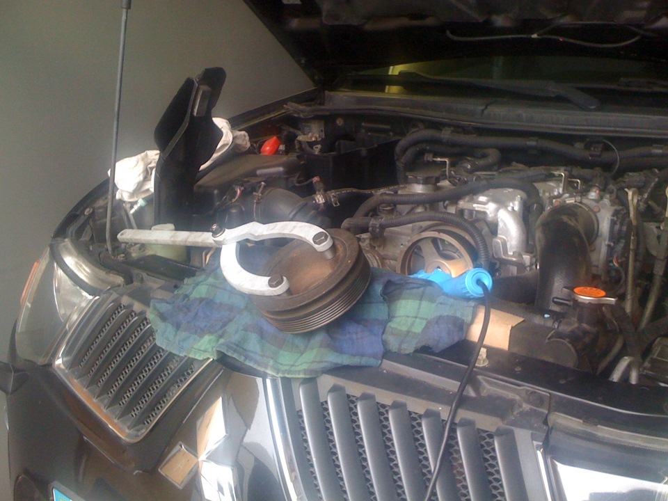

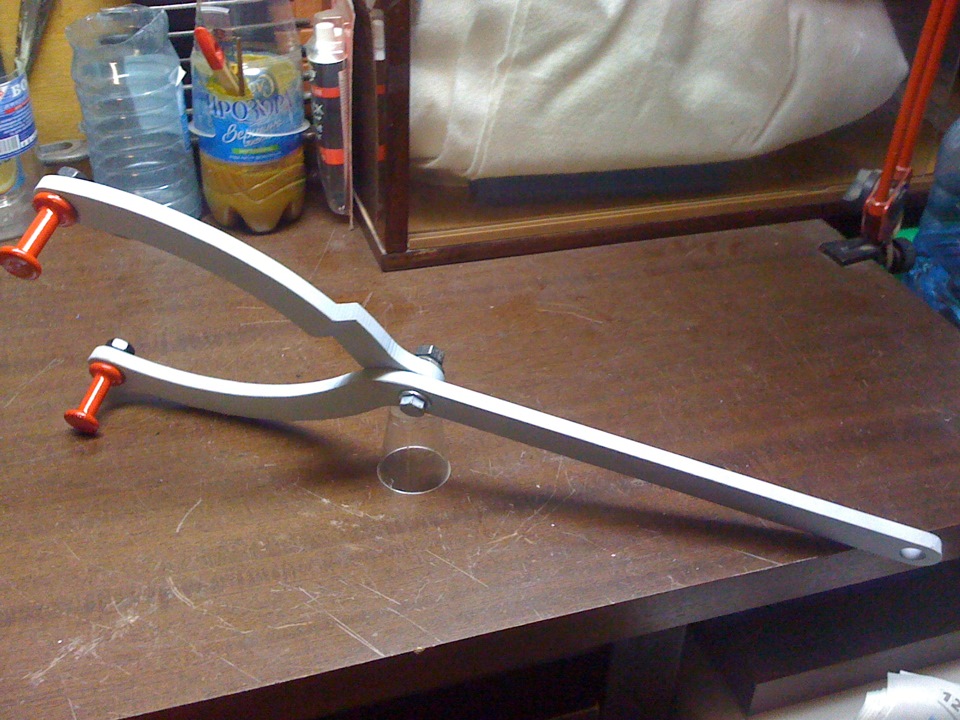

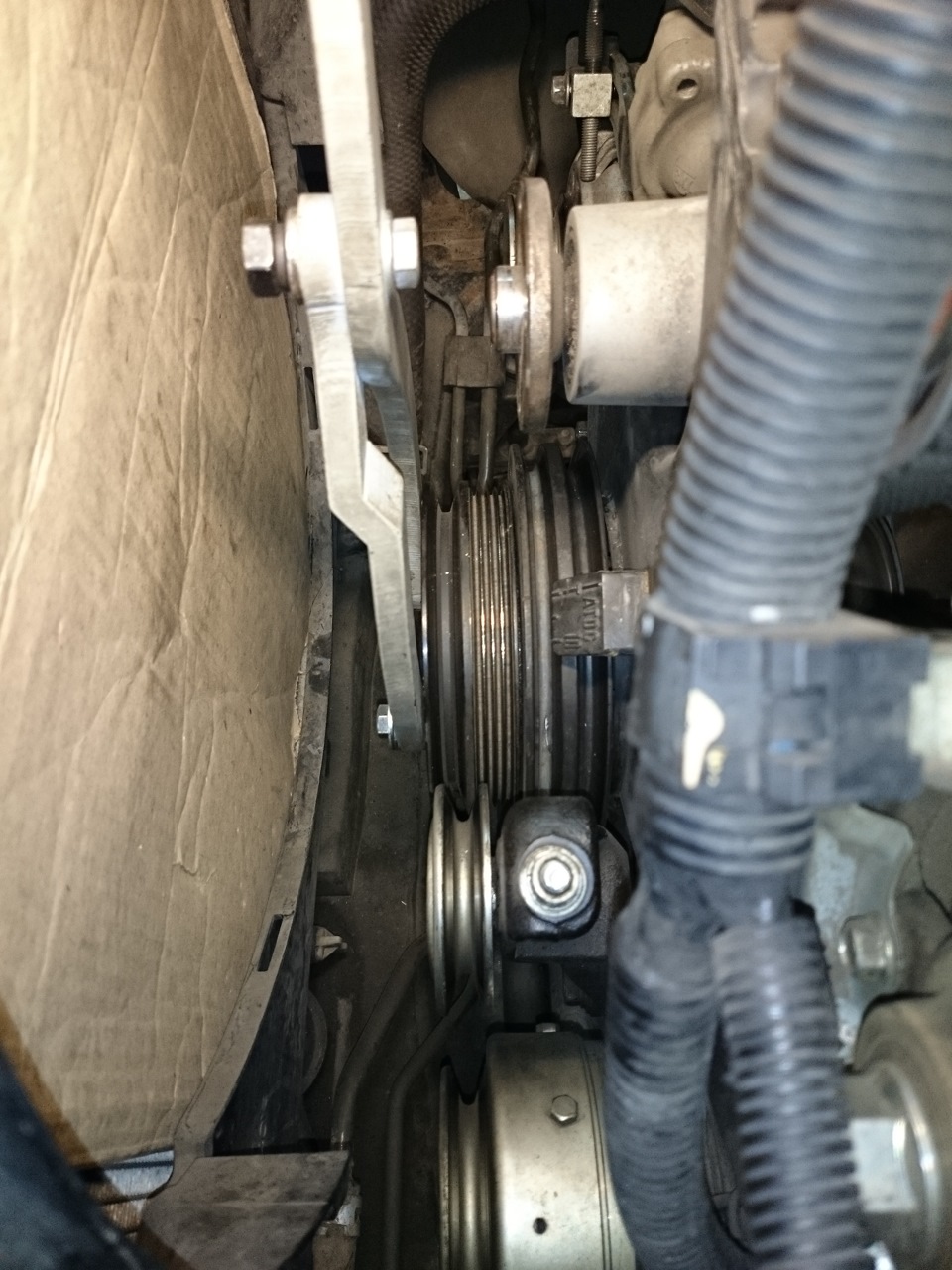

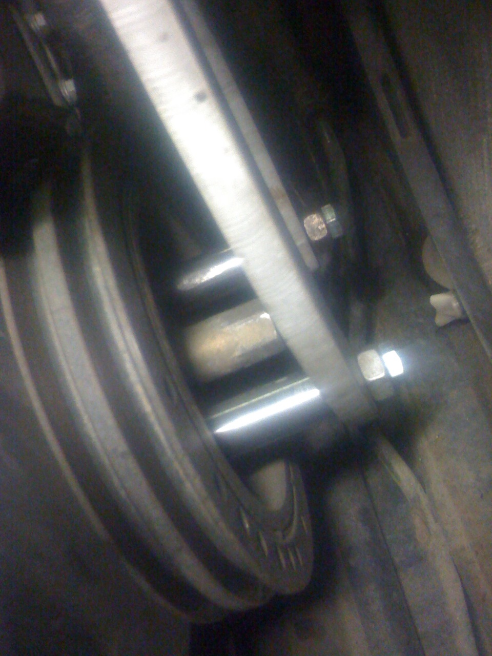

ДЕРЖАТЕЛЬ ПРОШЕЛ ИСПЫТАНИЯ УСПЕШНО, теперь обо всем ниже…Ремень ГРМ, да, привод газораспределения и механизм конечно бесспорно ответственный и важный, как не крути, но хочу рассказать о своем решении по поводу ремня ГРМ на своем МПСе, и посоветовать свое видение по поводу замены ремня ГРМ. По регламенту замены, ремень должен меняться через 80тыс.(Нико), 90тыс.(Рольф) или через 5 — 6 лет соответственно, что наступит раньше. Рассмотрев ремень ГРМ который стоит на моей машине УЖЕ ВОСЬМОЙ ГОД (машина 2008г.вып.), находился в очень хорошем состоянии, на подрывы возле зубов нет и намека, как видно Японское качество все таки на своем месте, и наверное скажу очень важный момент в том что машина не была в заездах в воду по фары, так же в грязи по те же фары, так как такие офроудные заезды однозначно негативно повлияют на ресурс и износ, так же на состояние ремня ГРМ и балансирных валов. Вот и я подумал, а зачем туда лезть если все нормально?, хотя по регламенту, а именно по времени ремень уже подлежит замене, так как я выше говорил что ему уже восьмой год, а пробег всего 57000км. Сняв переднюю верхнюю крышку, просто подтянул его, а так же подтянул ремень балансирных валов. Даю эту информацию для того что бы владельцы МПСов не спешили менять фирмовые оригинальные, именно заводские ремни, которые еще в отличном состоянии находятся, а просто пришло время замены по регламенту, лучше снять крышку и посмотреть, ну а потом уже принимать решение от состояния ремня, может кто ищет такую инфу что бы протянуть дольше с заменой которая пришла не по пробегу, а по времени (всякое бывает). Это естественно больше касается тех кто покупал новую машину в салоне…Сейчас декабрь 2017 года, пробег уже 76 тыс.км и пошел десятый год эксплуатации машины по времени . Планирую по весне в 2018 году заглянуть снова к ремням и планирую замену только ремня ГРМ и балансирных валов, а ролики натяжные планирую промыть, продуть, смазать полимочевинной смазкой и поставить их еще на один срок пробега. За одно и посмотрю к четырем сальникам валов передней крышки, при обнаружении потеков конечно буду делать замену, но это уже посмотрим по месту. К стати, при замене сальников балансирных валов, нужно демонтировать звездочки, после замены сальников, звездочки балансирных валов зажимаются с усилием 36Нм .
И вот сейчас уже 09.10.2018 года, пробег составил 82000км, а по сроку исполнилось 10 лет как ремни были установлены на машине в г. Нагое (Япония) при сборке . Не стал испытывать судьбу этих ремней и клапанов, и ремни заменил на пробеге 82000км и исполнилось десять лет по сроку. НО, еще раз повторюсь, это при нормальной эксплуатации машины в целом, так как очень важный момент в том что машина не была в заездах в воду по фары, так же в грязи по те же фары, так как такие офроудные заезды однозначно негативно повлияют на ресурс и износ, так же на состояние ремня ГРМ и балансирных валов, при таких заездах нужно переодически на ремни поглядывать…
Теперь исходя с своих наблюдений могу сказать одно и исправлю некоторые свои ранние рекомендации, если ставить оригинальный ремень, можно ездить смело +-80000км, но хотя бы раз его нужно обязательно подтянуть в этот промежуток пробега.
Так как интернет очень пестрит записями и обсуждениями о обрывах балансирных ремней, судя по увиденному мною на моей машине по, ОЧЕНЬ РЕКОМЕНДУЮ! : раз в 40000км (было до этого написано мною 25-30 тыс. км, но я изменил исходя с своих наблюдений…), подтягивать как ремень ГРМ, так и ремень балансирных валов. ЭТО НУЖНО СДЕЛАТЬ ОБЯЗАТЕЛЬНО!, в том числе и проверить зазоры в клапанах. Очень правильно будет если все эти операции сбить в одно целое ТО и сделать сразу: 1) подтяжка ремня ГРМ, 2) подтяжка ремня балансирных валов, 3) проверка-регулировка зазоров клапанов, очень будет полезно, а так же обретается спокойствие за моторчик.

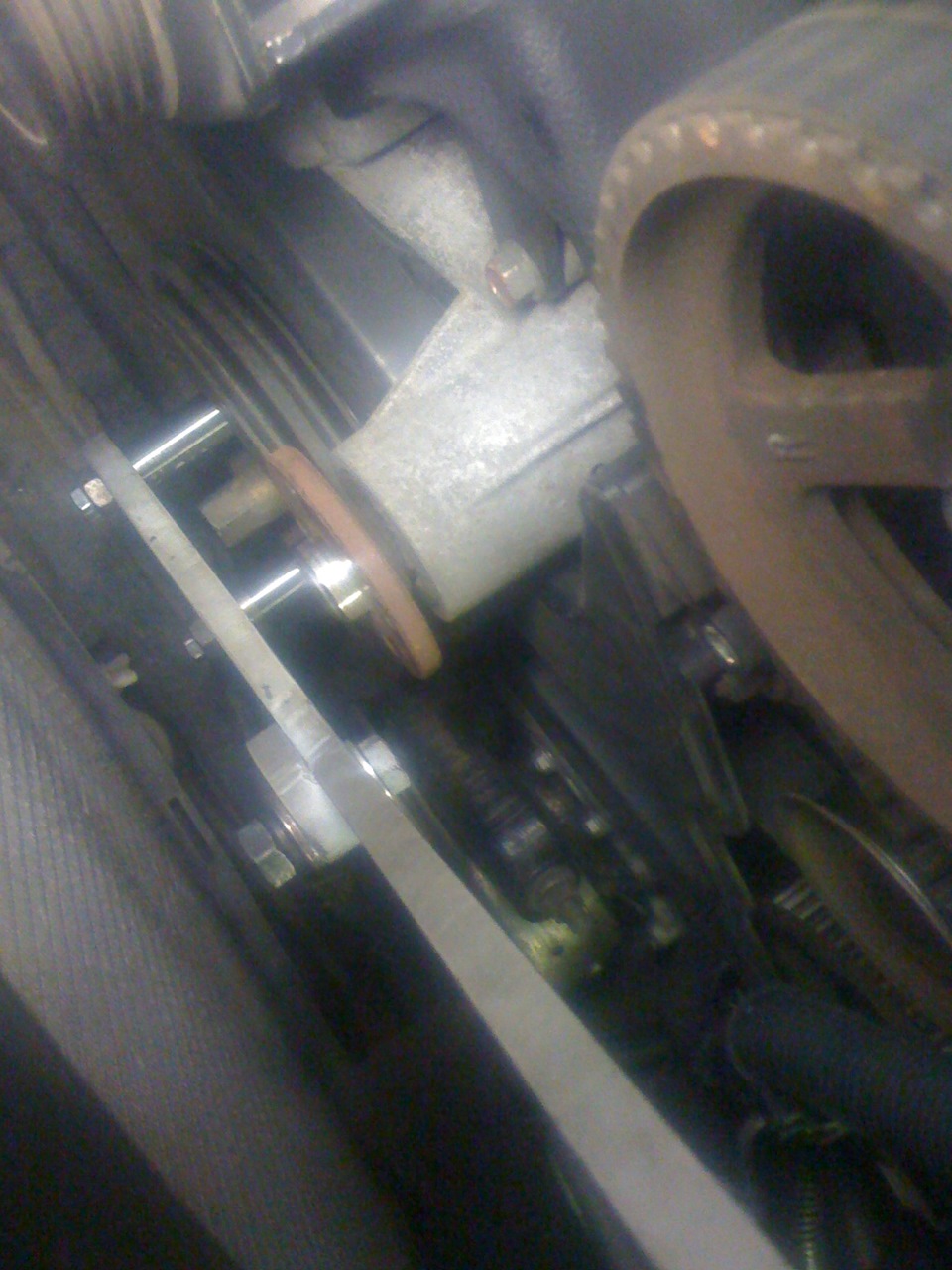

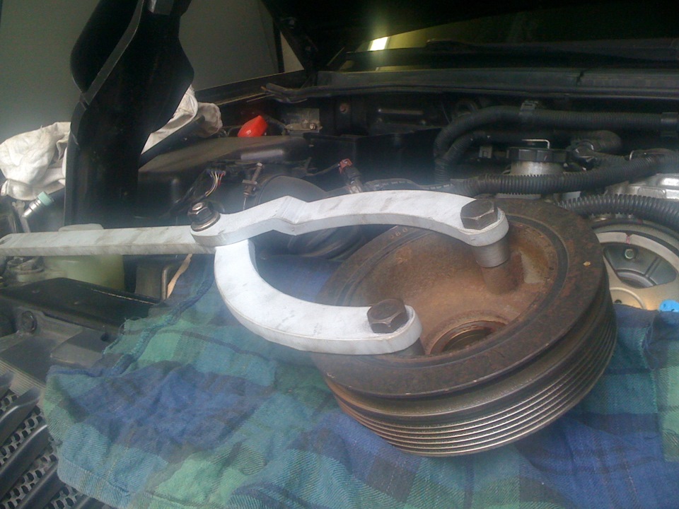

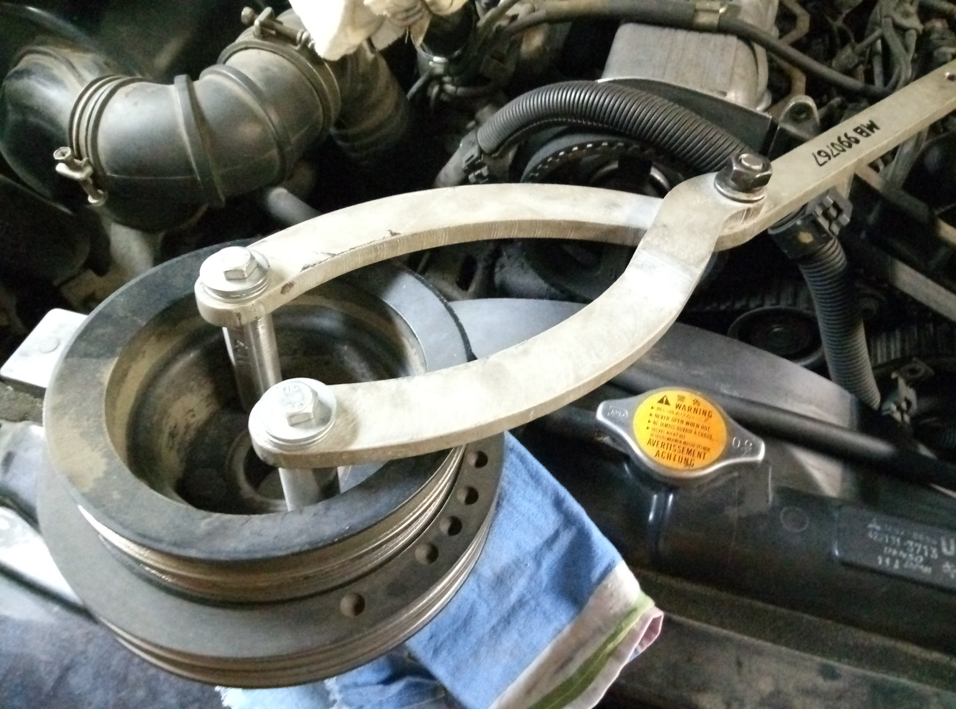

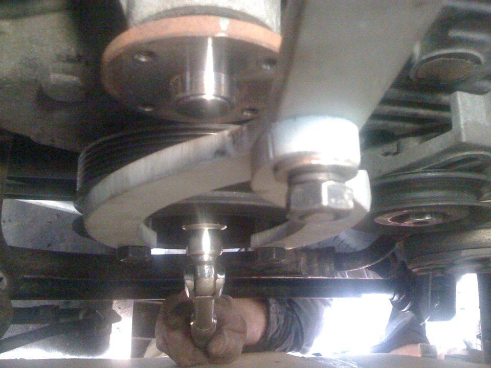

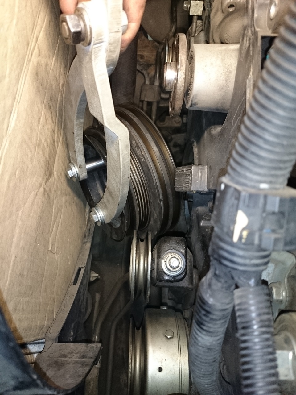

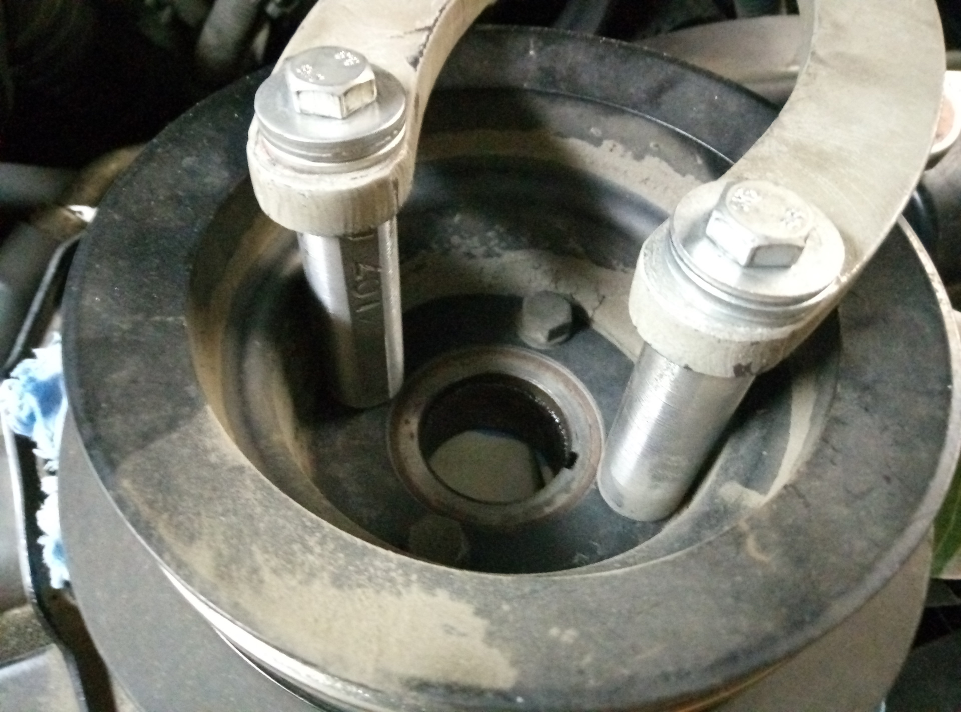

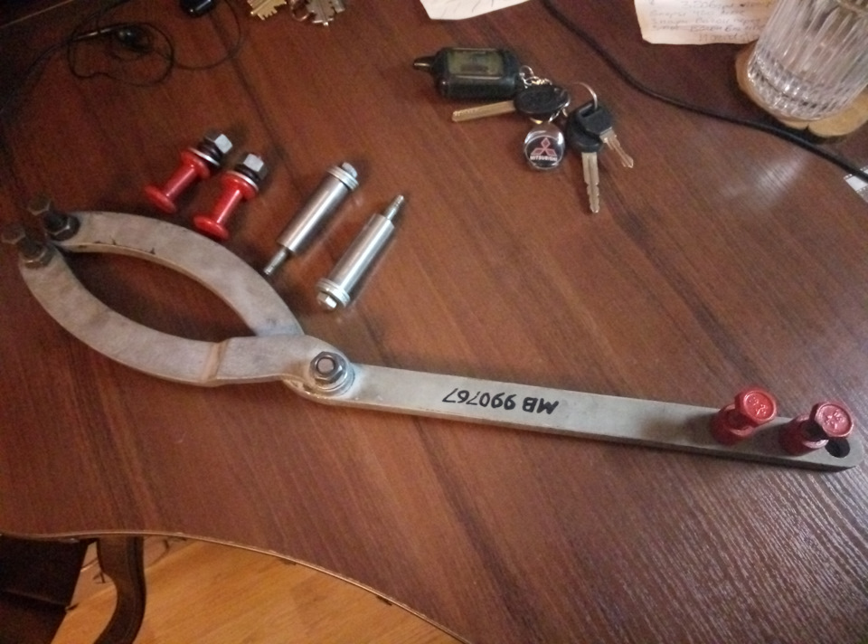

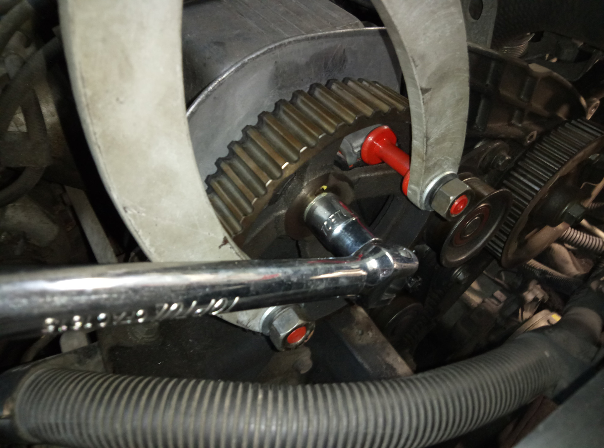

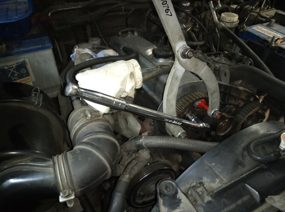

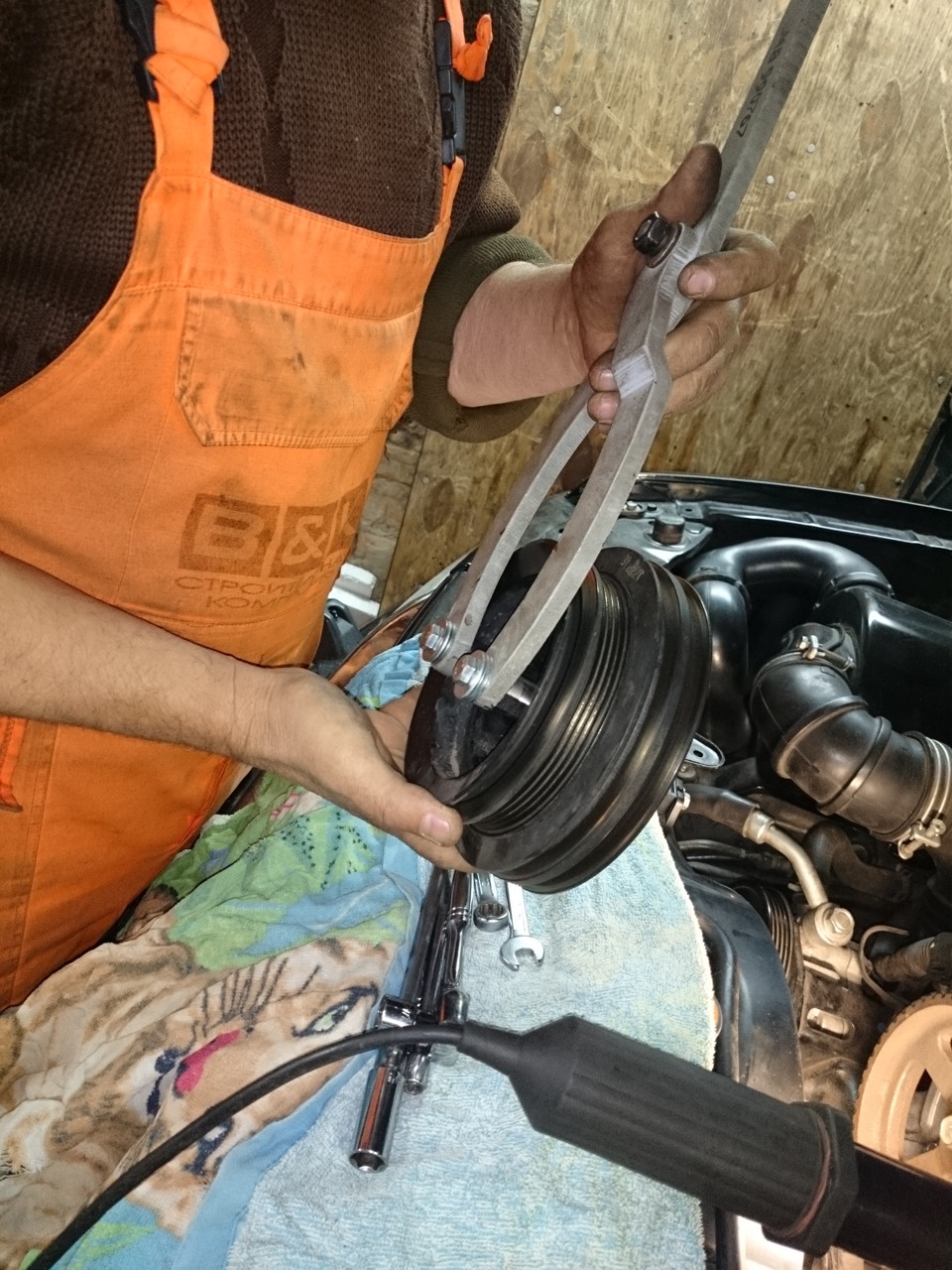

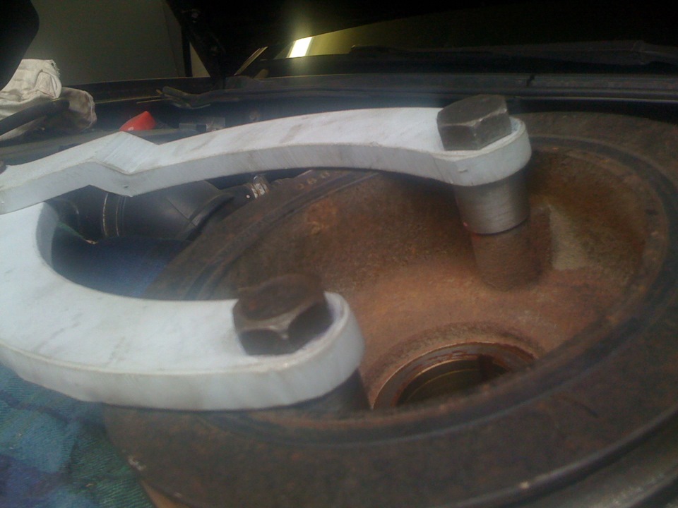

Но, но вильчатый держатель шкива коленчатого вала MB990767, согласно ремонтного мануала Мицубиси я уже сделал и в любой момент смогу поменять ремень ГРМ без всяких проблем ( важные моменты по замене ремней есть описаны мною в моей отдельной статье с двух частей…), а они начинаются когда нужно открутить и закрутить болт шкива к.вала, болты звездочек распределительных валов и т.д. Все размеры держателя полностью разработаны мною и таких аналогов именно по размерах держателя, больше нет — данный держатель можно применять не только для держания шкива к.вала и его откручивания, а так же им можно удерживать звездочки распределительных валов, хвостовики редуктров главной пары, хвостовики КПП и раздаток, полуоси, ступицы и так далее, на любых авто, не только на автомобилях Мицубиси … Длина держателя сделана удлиненной, что бы не искать и не надевать труб для удлинения, хотя исходя из практики при таких больших усилиях удлинитель, тоисть труба нужна, как на откручивающий ключ, так и на держатель, уж очень большие усилия, но благодаря тому что я применил соответствующую толщину металла, держатель эти нагрузки выдерживает легко. Итак подробное описание держателя : длина — 520мм, ширина пластины -25мм, толщина пластины- 10мм. Диаметр отверстий для сьемных наставок -Ф12,5мм (наставки могут применятся различных конфигураций и конструкций) .Межосевой размер наставок сомкнутого зева — 25мм, разомкнутого -более 400мм .
. Держатель успешно мною лично испытан на дизельном двигателе 4D56 TD Паджеро Спорт, 4D56 DID L200, на бензиновом двигателе 6G72 3л. Паджеро Спорт, так же на двух СТО, очень удобный в работе для удерживания шкива коленчатого вала
как на откручивание его, так и на закручивание — ЭТО САМЫЙ ГЛАВНЫЙ МОМЕНТ ПРИ ЗАМЕНЕ РЕМНЯ ГРМ…, ВНИМАНИЕ!_так как откручивание болта к.вала стартером и т.д., чревато обломом болта (дальше следует очень большой гемор, я не пугаю, а предостерегаю.) будьте очень осторожны. Усилие на закручивание не малые, особенно на Л200, до 275Нм, у нас 170-190Нм, а закрутить нужно так как дает мануал, вот такой удерживатель шкива я изготовил согласно ремонтного мануала Паджеро Спорт…
При первой замене ремня ГРМ своими руками, стоимость держателя полностью отбивается сходу, и у Вас в гараже останется держатель.
Самые дальние точки на сегодняшний день куда доехали держатели, это г. Южно-Сахалинск, Ямало-Ненецкий автономный округ г.Салехард, Мурманская обл. г.Полярный, Свердловская обл. г.Екатеринбург, Ставропольский край г. Новопавловск, Москва и т.д. …

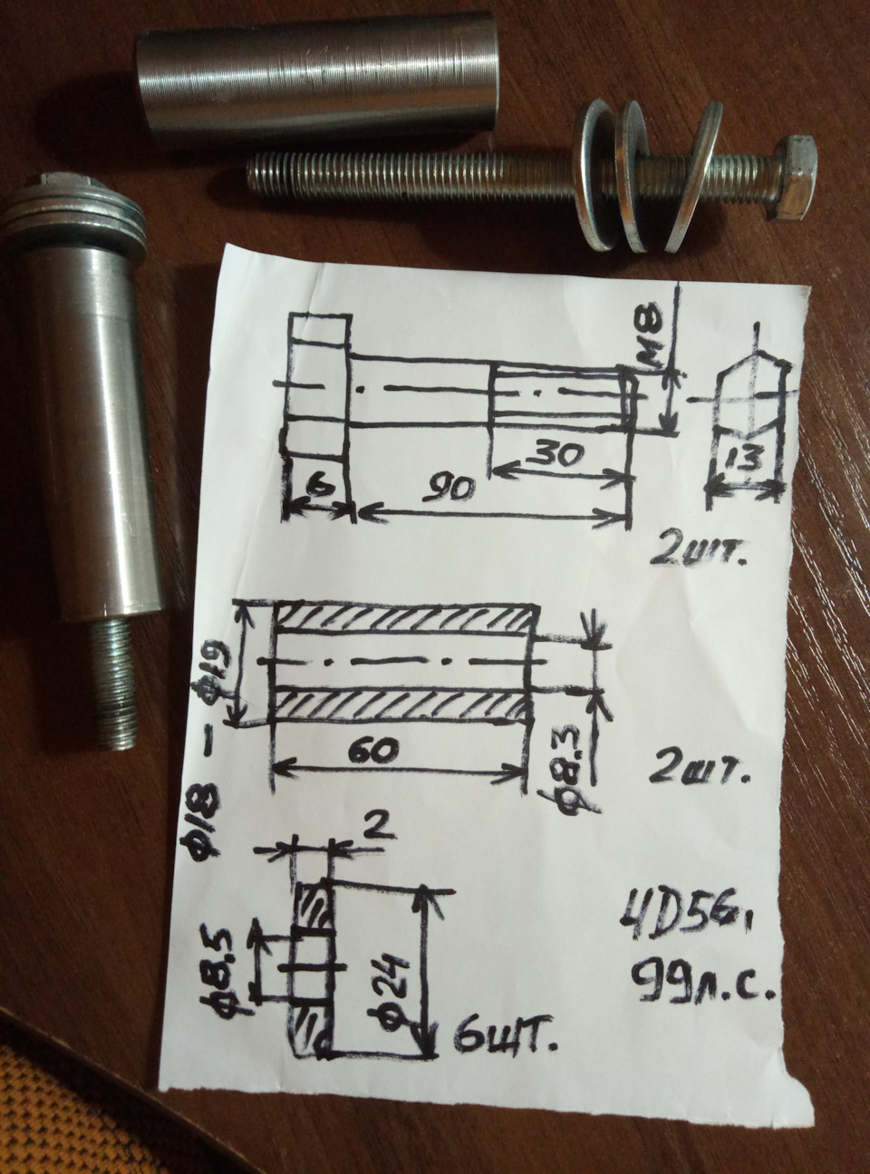

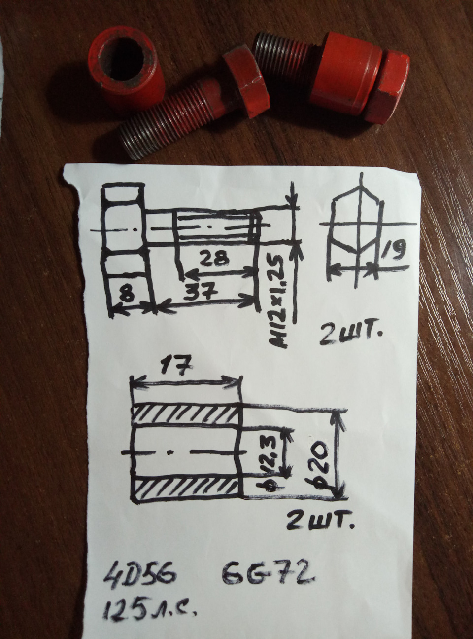

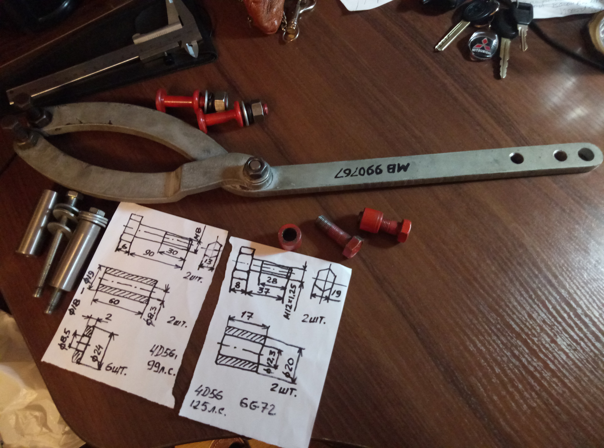

Не знаете случайно какие болты для "вилки" надо для 4G64 подобрать? Там в ведущую шестерню, что под шкивом, болты закручиваются, но уж очень маленькая там резьба: чуть ли не М6 если правильно помню.
Номер на держатель такой же MB990767, оригинальные переходников MD998719, MD998754.
Спасибо автору! Сделал аналогичный ключ. Очень помог в ряде вопросов!

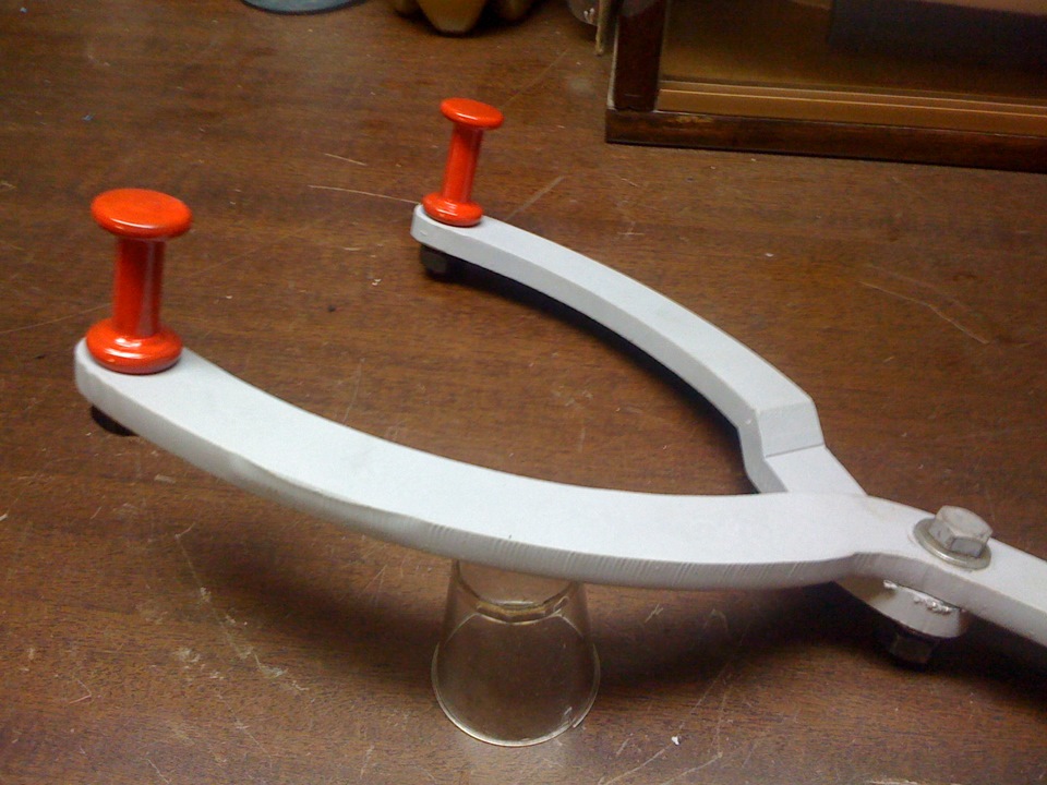

а какой размер красных пинов? которые для распредвалов. расстояние между ободками.
Точно не скажу, в гараже держатель, где то 20-25мм, я и в некоторых случаях применял обычные болты, контрил гайками, очень даже не плохо…

Здравствуйте! Подскажите пожалуйста обязательно ли покупать новый болт на шкив коленвала? Двиг. 6g72 12клапанный или можно использовать его повторно? Дело в том что когда я капиталил движку я его не менял, затянул моментом 180нм, проехал уже 45тыс. Все нормально! Теперь нужно поменят ГРМ. А тут накурился интернета и понеслось…, все пишут что нужно менять иначе открутится, так ли это? И как закручивать? Нужно ли болт смазывать маслом или фиксатором мазать? Мнения расходятся! Я закручивал без масла и всяких фиксаторов и все норм. Теперь сомневаюсь.
Как гласит мануал, и как делал я : Осмотреть болт очень тщательно, если есть признаки что резьба потянута, сбиты вершки гребня резьбы, возможно есть сорванных пару витков и т. п. — болт лучше заменить, а если визуально нет замечаний — ставить обратно (нужно правильно ставить толстую шайбу под болтом, в отверстии имеется фаска — фаской к головке болта ) Обязательно промыть растворителем резьбовое отверстие внутри вала, и продуть сжатым воздухом, так же промыть болт. Перед закручиванием капнуть на резьбу болта пару капель моторного масла (но не наливать много), смазать торец болта прилегающий к шайбе, а торец шкива который прилегает к звездочке — должен быть сухой и чистый, так же осмотреть торцы звездочки на предмет износа и выработки, если есть торцевые вгризания в виде канавок, звезду и шкив на замену (все должно плотно прилегать торцами без малейших зазоров -это самое главное для того, что бы болт шкива не откручивался, нет люфтов-нет откручивания, очень тщательно осматривать! )
Зажимать динамометрическим ключем с +, я зажимал у себя 190Нм. Я описывал еще у себя все эти моменты тут www.drive2.ru/l/513878750547411721/
И тут www.drive2.ru/l/514167097471795237/
думаю информация эта поможет на все 100%…

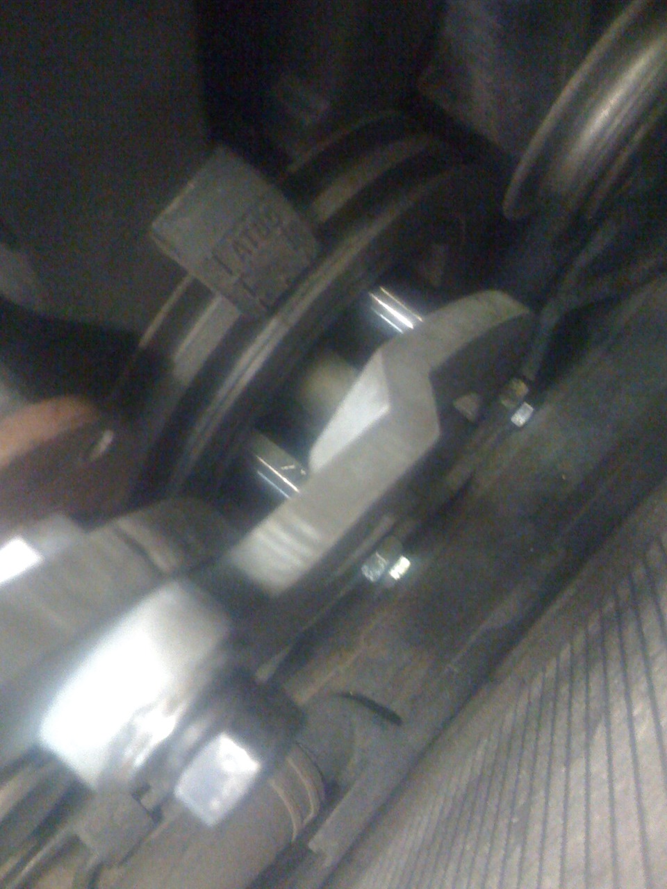

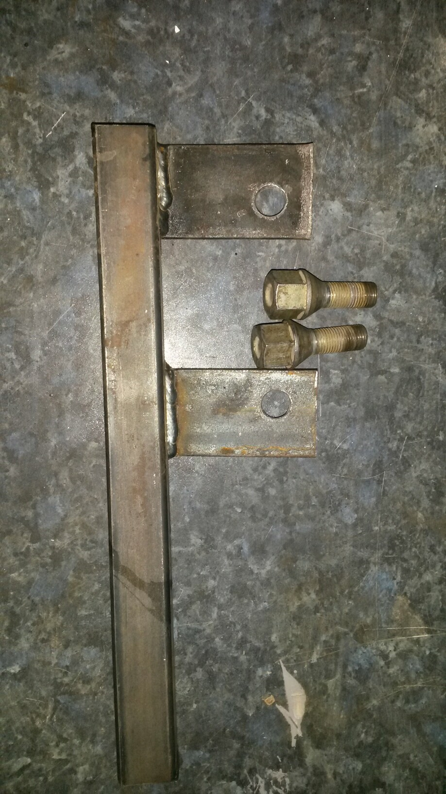

Зачем с ключом заморачиваттся?
На маховике венец же есть
Э, венец то есть, но могут быть непредсказуемые последствия…, а с держателем проблем нет на 100%, в этом и вся суть. Помимо венца есть и стартер еще, но тоже последствия могут быть ооочень плачевны, вот я за минимизацию риска и последствий, потому что в конечном итоге море работы и плюс не мало бабок может улететь на эти вот последствия, думаю Вы знаете о чем я говорю…

цену напишите плз, в личку, а лучше чертежик…
сколько стоит ключик?, длинна и вес?
Отправлял в Россию в картонной упаковке, вес +-2кг, длинна около 650мм …
