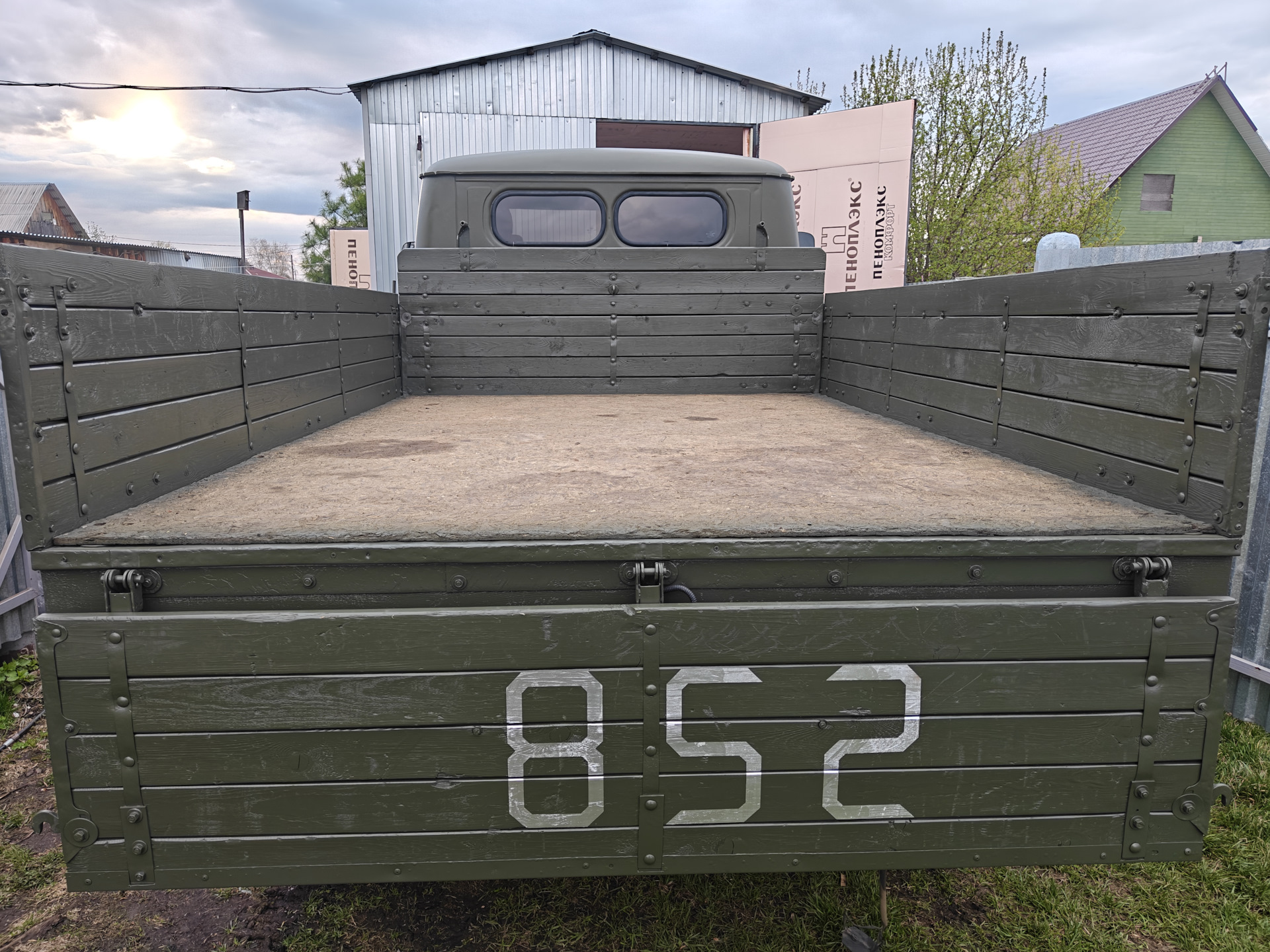

Нанес номер на задний борт. Из-за того, что с трафаретом у меня не получается красить, в это раз я решил сделать по другому. Покрасил борт в цвет будущих цифр, оставшейся краской от дисков с прошлой машины. Потом наклеил циферки из малярного скотча. А после окраски всего кузова сниму аккуратно этот трафарет.

В этот раз краску я взял какую-то полиуретановую. Вроде как спецтехнику ей красят. Производитель говорит цвет как у новых военных КамАЗов. Привлекла цена и некая надежда, что она будет покрепче акриловой. Плюс в комплекте сразу отвердитель и разбавитель.
Как только я приготовил краску пошел дождь. Вот чё за фигня то? Машина оклеена, краска намешана, настроение испорчено. К счастью был он не долго, рядом прошел. В итоге он начинал капать периодически. А я несмотря на него приступил к делу.
Окрасил сначала каркас над рамой, потом уже борта снаружи. Далее открыв все борта облил их с внутренней стороны. В открытом состояние оно никуда не упираются, а просто висят на шарнирах. Удобно, не повреждает свежий окрас. Да в этот раз все же окрасил борта внутри. Передний красился отдельно.
Опробовал новый пулик. У старого развалился бачок и он давно лил безбожно. Купил китайский w101 с дюзой 1,3. Мне он понравился, для моих гаражных задач в самый раз. В этот раз даже не наделал подтёков))
Краски ушло 2 килограмма, с разбавителем и отвердителем общая масса 2600 грамм. Хватило как раз пройти весь кузов на два раза внутри и снаружи. В целом по материалам я купил только 3кг краски (из которых остался 1 кг) за 4к, смывку за 500 рублей и баллон антигравий за 550. Остальное от наждачки до краски на крылья я добивал из старых запасов. Надоела эта куча банок с остатками краски на дне. Намешал остатки алкидной эмали на крылья. Хватило только окрасить их снаружи. Внутри окрасил остатками грунт эмалью и натнего задул антигравий. Может камнями не так сильно скалываться краска будет. Только надо было брать сразу баллон под пистолет, пистолет ведь есть. А я взял баллончик. А его хватило всего на два тонких слоя. И главное стоимость у них плюс минус одинаковая.
Борт накинули уже вечером. Краска быстро схватилась. Реально для спецтехнике, вечером окрасил и утром уже можно в бой) Остальное собирать стали на следующий день.
Тут все отлично, цвет классный. Краска легла идеально. Ещё и эффект какой-то не обычный, как будто пленочкой покрыт что-ли или пластиком залили. Прикольно!

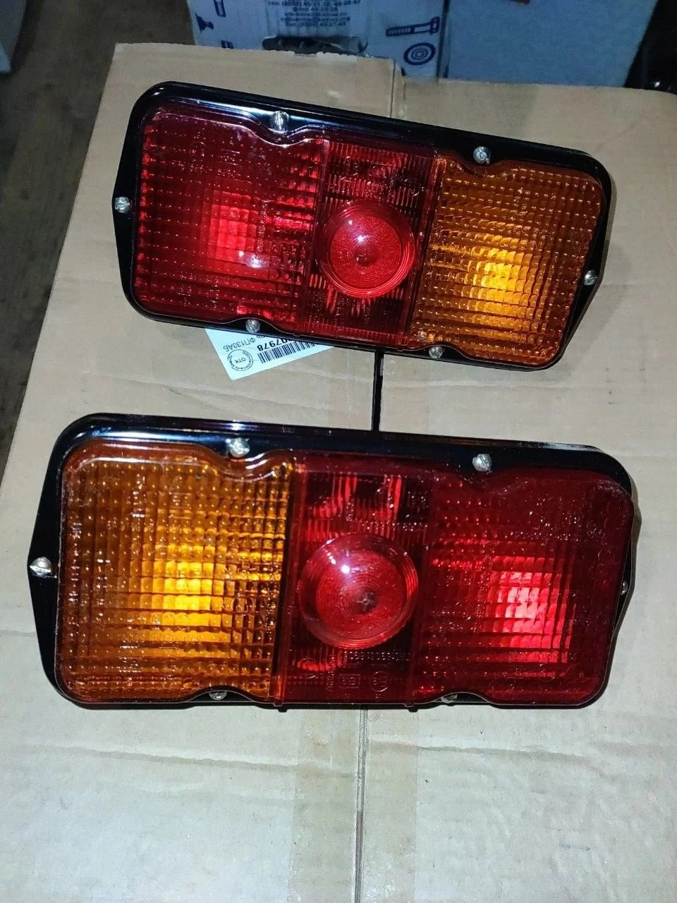

Продолжили собирать потихоньку. Папа накинул обратно свежеокрашенные крылья, я ставил фонари и подшаманил проводку. Фонари поставил купленные еще в декабре 2023 года, 2500 за пару.
Не сказал бы, что у меня были какие-то проблемы с пластиковыми. И в принципе их герметичность мне не нужна. Обычно если я их утопил, то обязательно сломал. Из-за особенности их расположения на бортовом уазе. И цена у них всего 300 рублей, хоть каждый год меняй. Но все же ФП-133 выполнены классно, приятно даже просто в руках держать. Смотрятся и главное светят они шикарно. Сам корпус выполнен в форме отражателя из алюминиевого сплава. В отличие от пластиковых, которые вообще без какого либо отражателя.
Фото фонарей делал продавец перед отправкой. Может быть он узнает свои фонари) Продавцу из Рязани большое спасибо!

Сборка закончена. Как Вам? Я лично полученным результатом полностью доволен.
