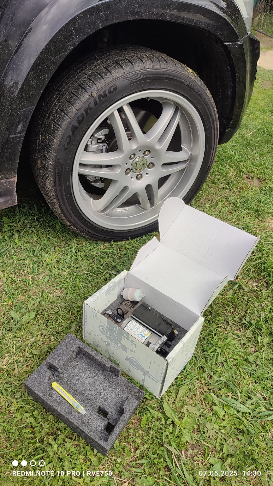

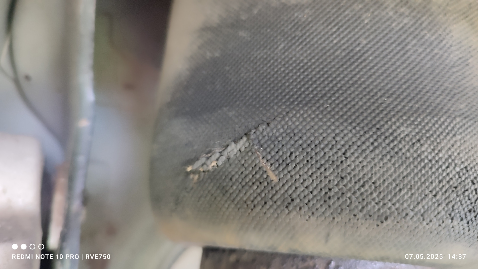

Все по сценарию, как и положено к 200 т.км начинаются обязательные, регламентные замены. На днях это была подушка, далее как я понимаю остальные три, но пока не критично.

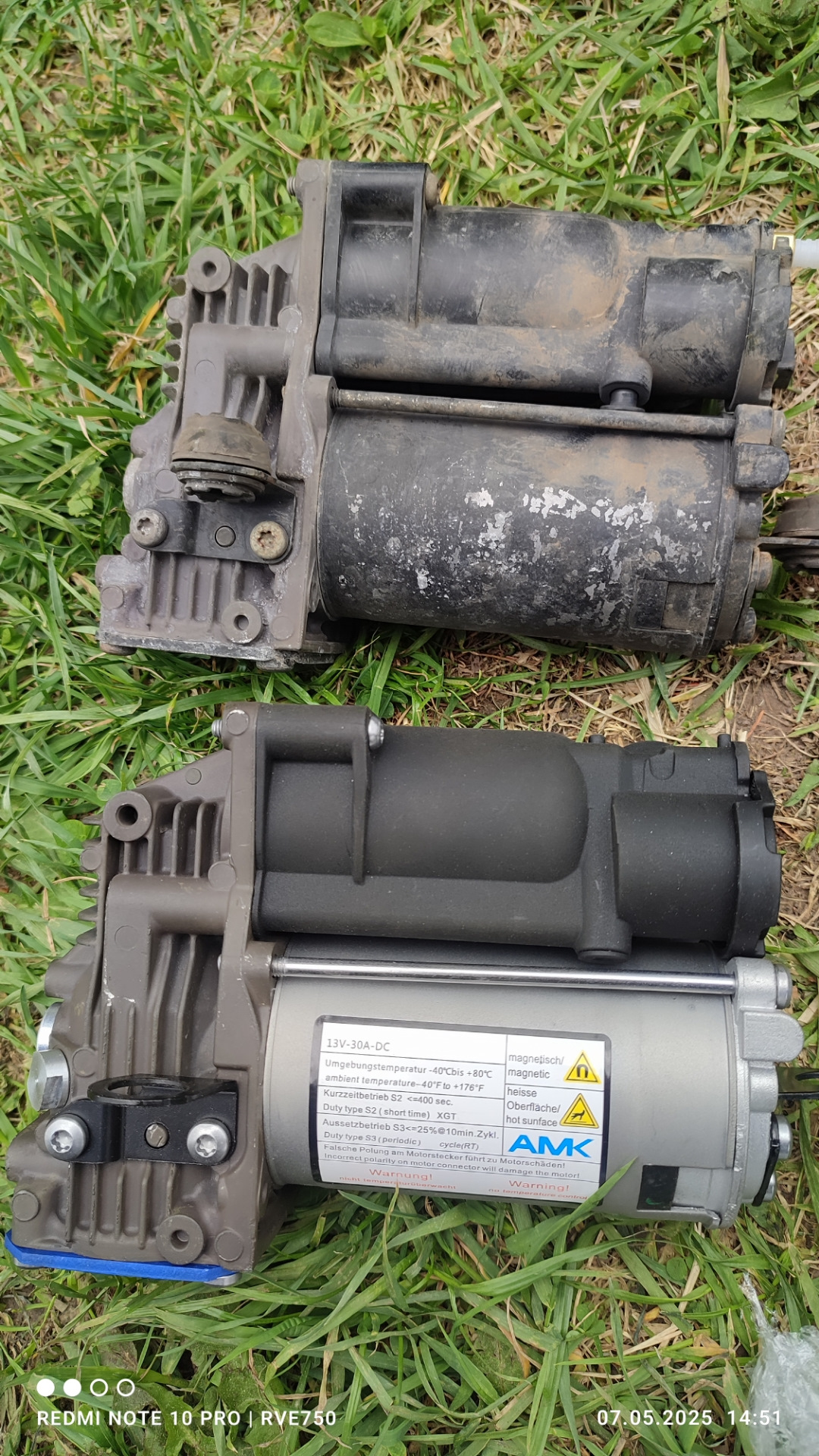

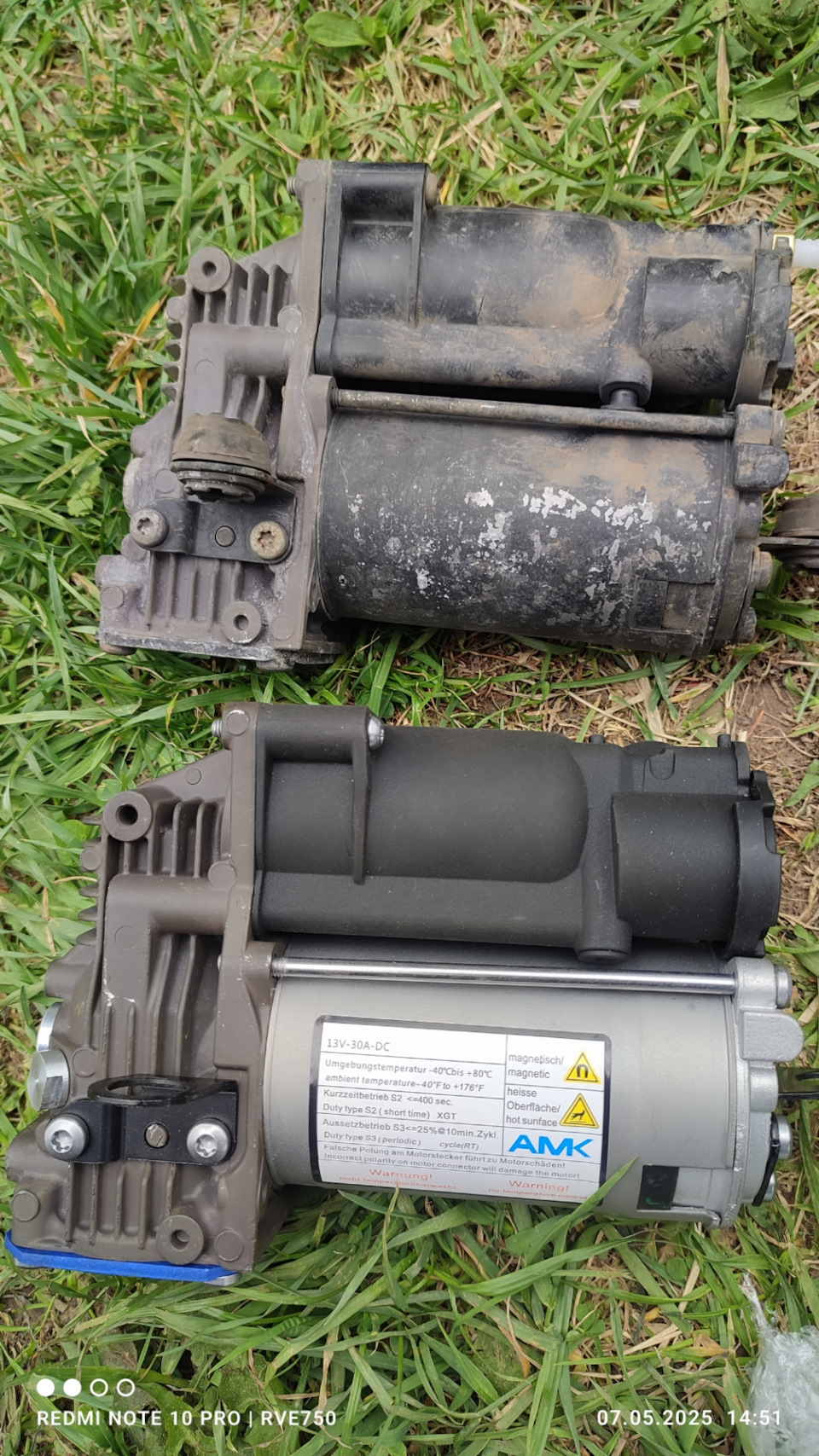

А критично как по мне был шумно работающий компрессор, по звуку как ведро с болтами. Я заказал новый, те кто в теме знают данного продавца переделанных компрессоров, гильзованных и с полной профилактикой после производителя. Т.к я должен быть уже далеко от дома по работе, в планах менять его не было, но тут выпал "джокер" и я ещё дома, жду напарника с погрузки и в это время приходит компрессор.

По итогу все работает, шума нет, как говорится "шепчет".
Год гарантии и надежда на лучшее, остальное кот в мешке.

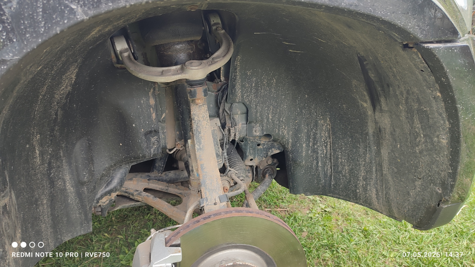

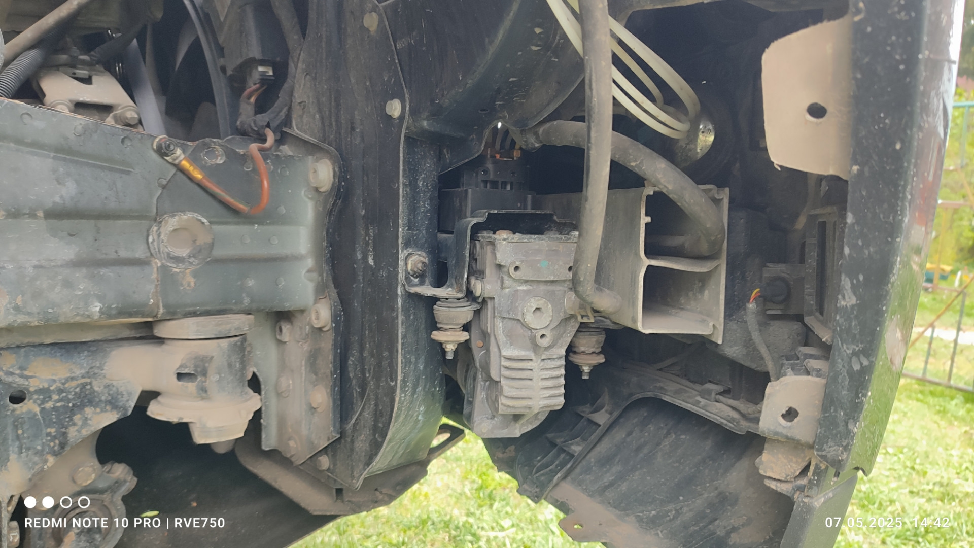

Сам процесс снятия не сложный ? Яма тоже не нужна можно и просто сбоку снять ? Мой ошибку показывает медленно качает
Снимай колесо на домкрате и половину локера(защита ), далее три гайки крепления, главное не растерять пружинки подвеса (постели что-нибудь под бампер) и откручиваем белую трубку, снимаем две фишки и все, компрессор в руках, обратно в обратном порядке переставляя резинки крепления со старого на новый. Час делов.

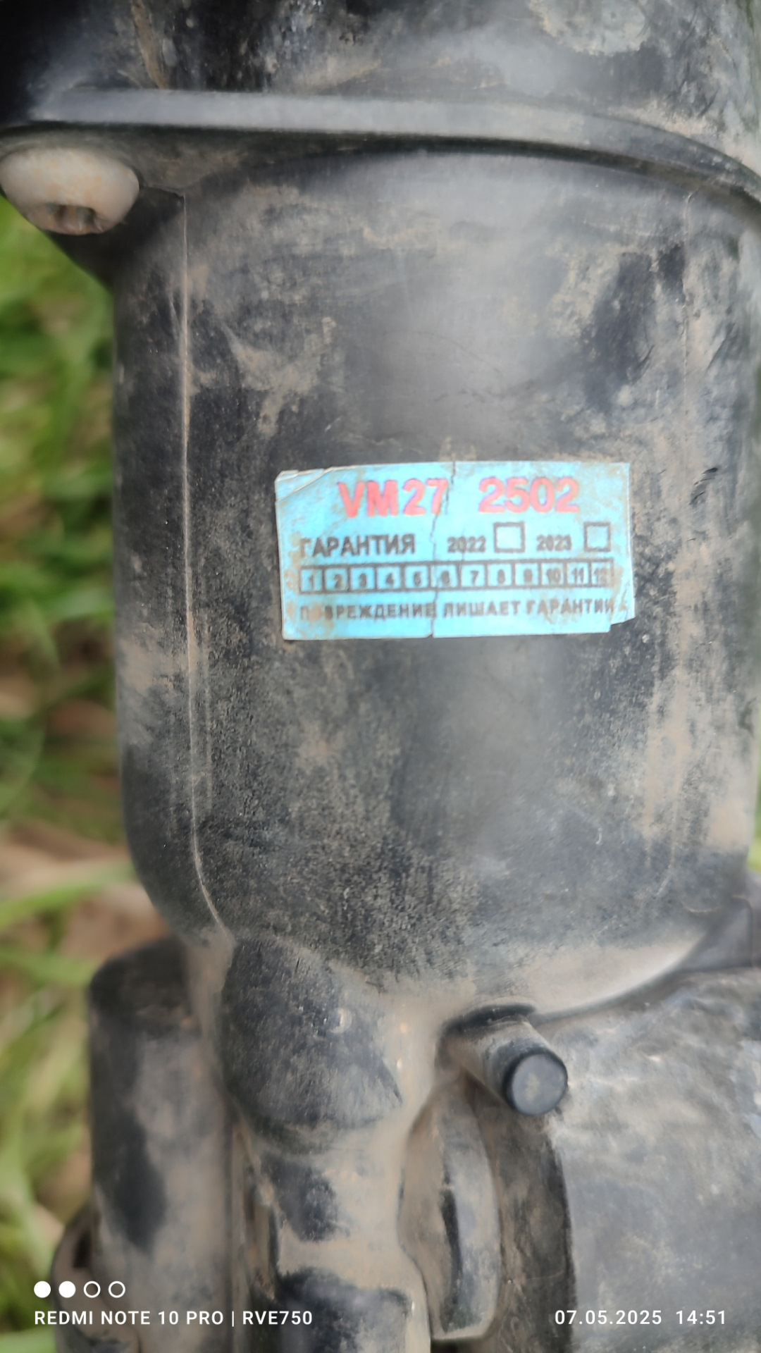

Что за фирма баллонов на задней оси? Сколько ходит?
Сколько ходит не знаю, только воткнул, по отзывам ходит, люди по 50 уже проехали, будем наблюдать.
50 хороший результат, очень не плохо.
