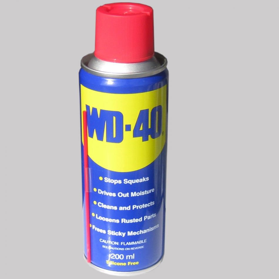

Во время езды появился некий скрип в салоне, перебрали много вариантов, но остановился на том, что данный скрип идет от замка ремня безопасности. Покупать новый не было смысла, для устранения смазали его сперва силиконом, но не помогло, тогда по помощь пришел WD-40, котоырый исправил этот недостаток, который очень сильно раздражал моего папу😅

У меня на сольке тоже скрипит постоянно, силикон так же — не помог…
Слава Богу на моей не скрипит, хотя это может потому что новая😅 вд 40 пробуй, брызни туда и повставляй-повытаскивай ремень, пройти должно, у нас лично прошло
ну у меня началось примерно в 13000, звук, будто по пряжке елозит пружинка, самое пакостное то, что звук носит высокий тон, и музыка его не приглушает)
У нас на Х трейле такой же звук был, но на 40 где-то, покупать новый тоже не горели желанием и спаслись этим средством😂
