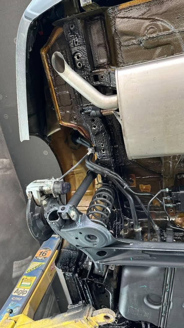

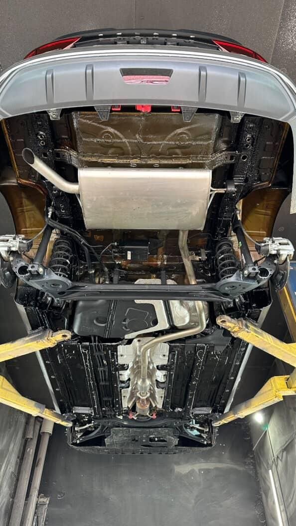

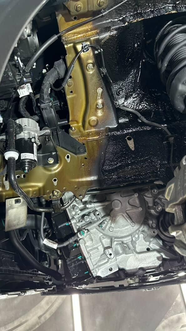

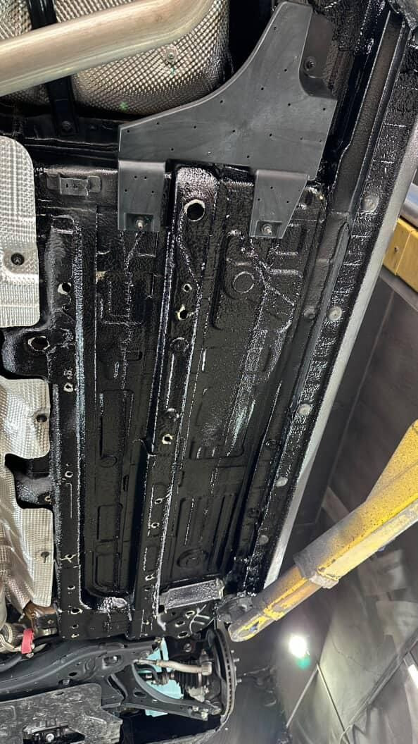

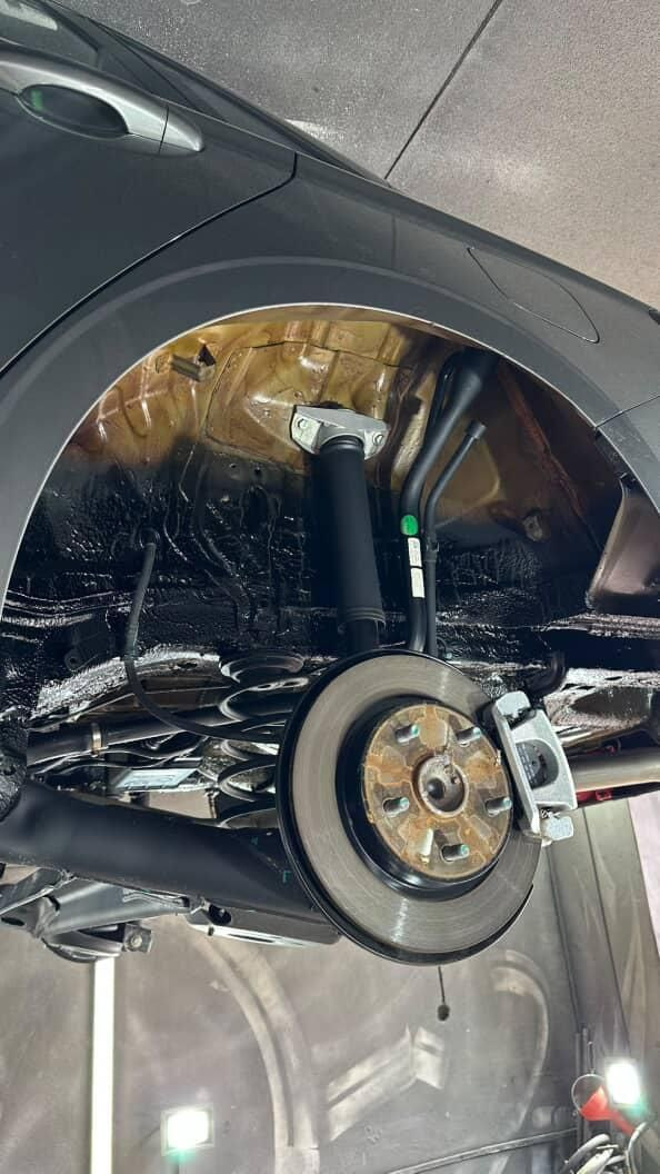

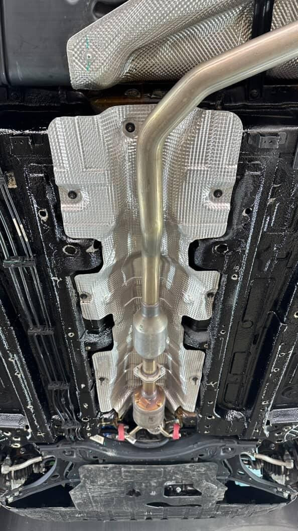

И вот в апреле я дождался акции: снижения цены на полный антикор для новых машин. Цена снизилась практически до цен у дилера, а даты стали резко разбираться такими же ждунами как я. В итоге было принято решение записаться. Ну а что получилось вы можете сами оценить по фото:
Спек работ такой:
комбинированная антикоррозийная обработка
▪️открытые зоны порогов, днища с обеих сторон, арок вне подкрылков Dinitrol 4941
▪️арки внутри и задняя часть воск
▪️Скрытые полости порогов, лонжеронов мовиль с цинком
▪️Обработка подвески: перед/зад, задней балки, шлеек бака и металлических кронштейнов составом Dinitrol 1000
Сам в живую я пока это еще не видел, но даже глядя по фото у меня возникает эстетический оргазм. Ни одна заглушка, ни один проводок или трубка, ни одна пластиковая деталь не была затронута. Залито только то, что должно быть залито. При этом чувак на столько тащится от того что делает, что задувает в переход несколькими типами материалов там где это нужно.
