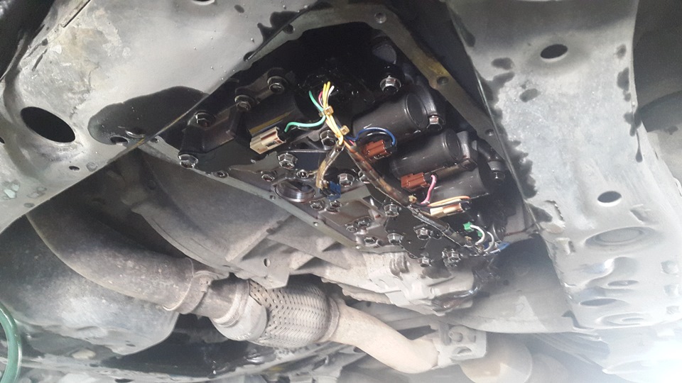

Снимают защиту, там прокладку, фильтр, то се потом сливают масло, ушло 4 литра оригинального тойотовского масла, за одно поменяли масло в Гуре
Это вроде не полная замена, а частичная, там ещё в системе литра 4 . Яделал так — менял 4 литра 30 000 откатал и ещё 4 литра. Некоторые как то копрессором выкачивают из системы.

Салам! Изменилось ли что нибудь, после замены масла в коробке? У меня пробег 53000км, коробка стала пинаться при переключении!
Да, лучше переключаться начала, и пинать перестало
А сколько обошлась эта замена масла в коробасе?
Под 30 тысяч
кстати при замене масла в коробке меняют и фильтр. что-то еще надо менять типа прокладки крышки?
сколько надо масла в ГУР и какого? тоже планирую заменить в коробке.
Они сами сказали, кажеться valvoline че то такое, а коробка своя тойотовская
как меняли масло в коробке?
Просто слили старое масло из коробки и залили новое?
