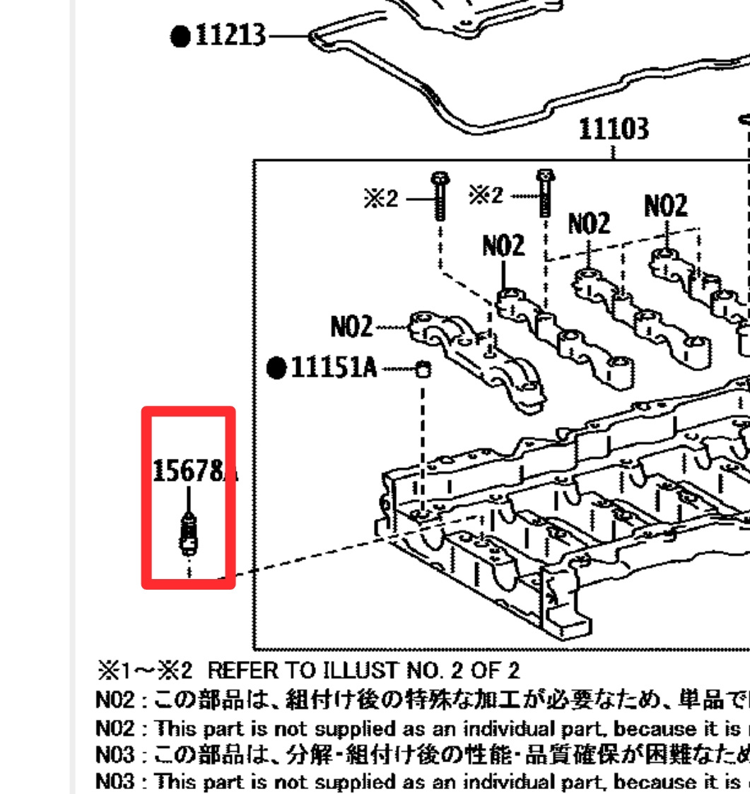

Здравствуйте! Сетка vvti находиться под первым бугелем и распредвал не нужно снимать! А двигатель лучше почистить химией CG (не реклама )просто она реально работает!
Вот он стоит обведённый квадратом.И распредвал действительно не нужно снимать, только первый бугель.А химия не CG а BG наверное?Ну а если смотреть по квитку, то они походу и не снимали распредвал. Честный СТО-сервис получается.
Химия ВG в прошлом с ее уходом, ей на смену пришло CG Clarion Guard посмотрите тесты очистки очень хорошо моет.
Kruzka

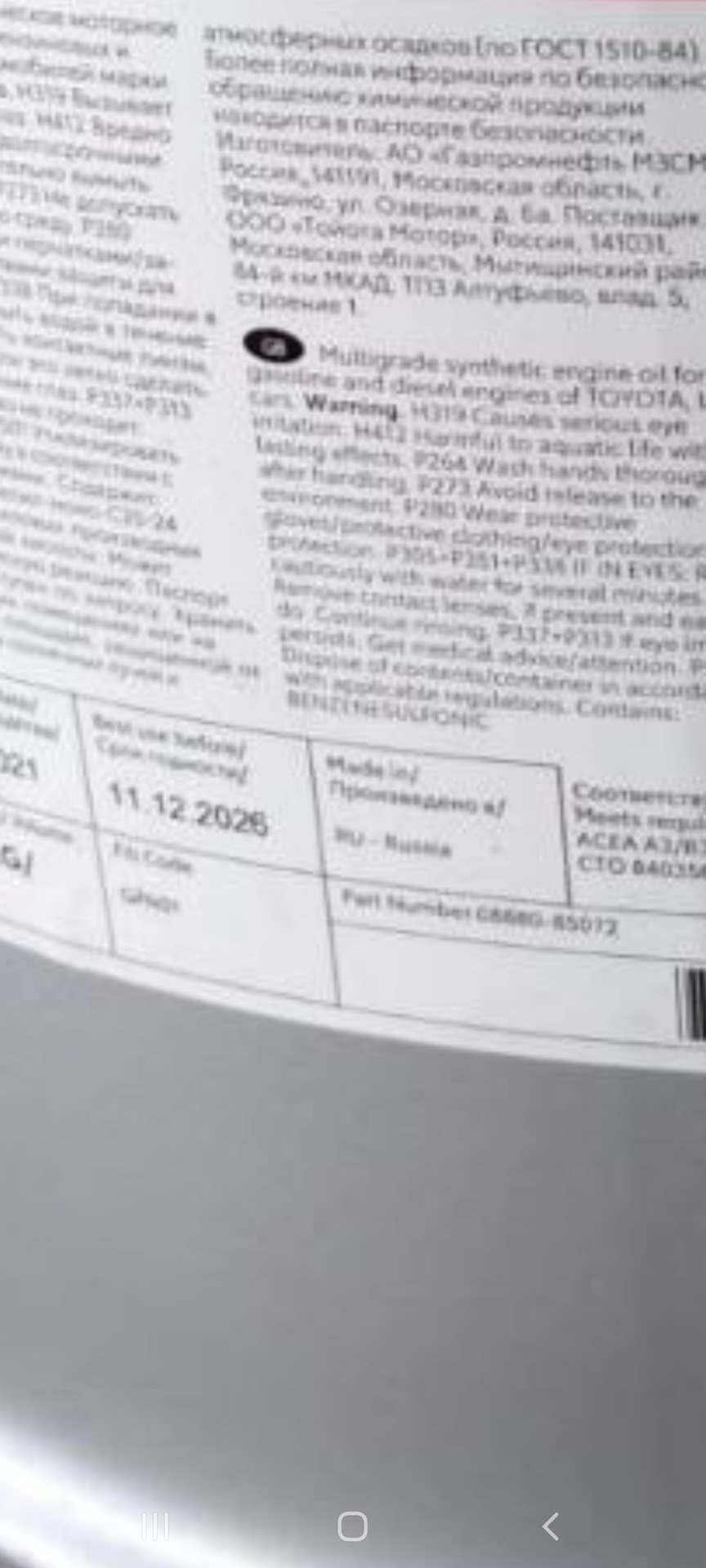

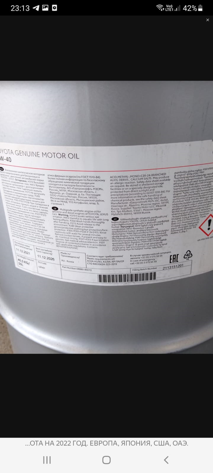

Производство посмотрите . Тойота 5в40 масло в брчках.
FilimonOFF72
🤣👍 льют тоже видел. Но я говорю из личного опыта и опыт не один год откатал и продал. На равеноле я проехал лет 7-8. И уже год новый владелец продолжает лить тоже самое масло. Часто с ним списываемся и я всегда задаю вопрос про масло. Говорит не ест!
Изготовитель Газпромнефть

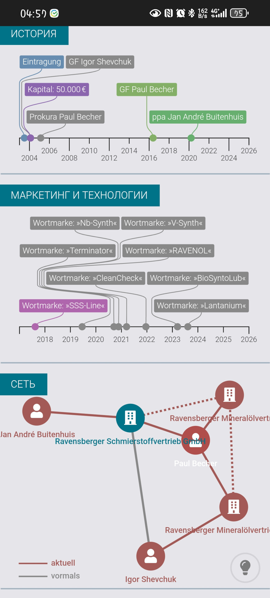

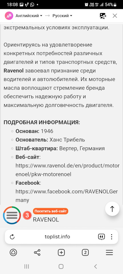

И почему же тогда филимоеофф 72, который рекламирует везде этот шлак, тоже забанил меня за простой вопрос по равенолу, а?
Не могу ответить, я не кого не баню у каждого свой выбор что лить.
Потому, что ответить на это им нечего, потому, что понимат, что проивдитель врет как дишит, и как можно верить ему, что масло хорошее надо вообще мозгов не иметь
В чем он не прав. Вы внимательно читайте я написал сколько проехали на новом авто. 280тыс. На равеноле.
Я не спрою кто производитель врет или нет. Но факт такой.
Фпкт? Это толтко ваши слоаа, не более чем. А вот то, что проивзодитель врет, вот это факт, подтвержденный документами и действиями его представителя, в том числе и на форуме ойлклуб
Да х… с 5им с этим равенолом. Не кого же не заставоояю его лить. Сам лью rowe в два авто лет 7 точно. В chr три раза тойота оw20 заливал., сейчас опят rowe, пока остались запасы не большие.
Ptr7-7

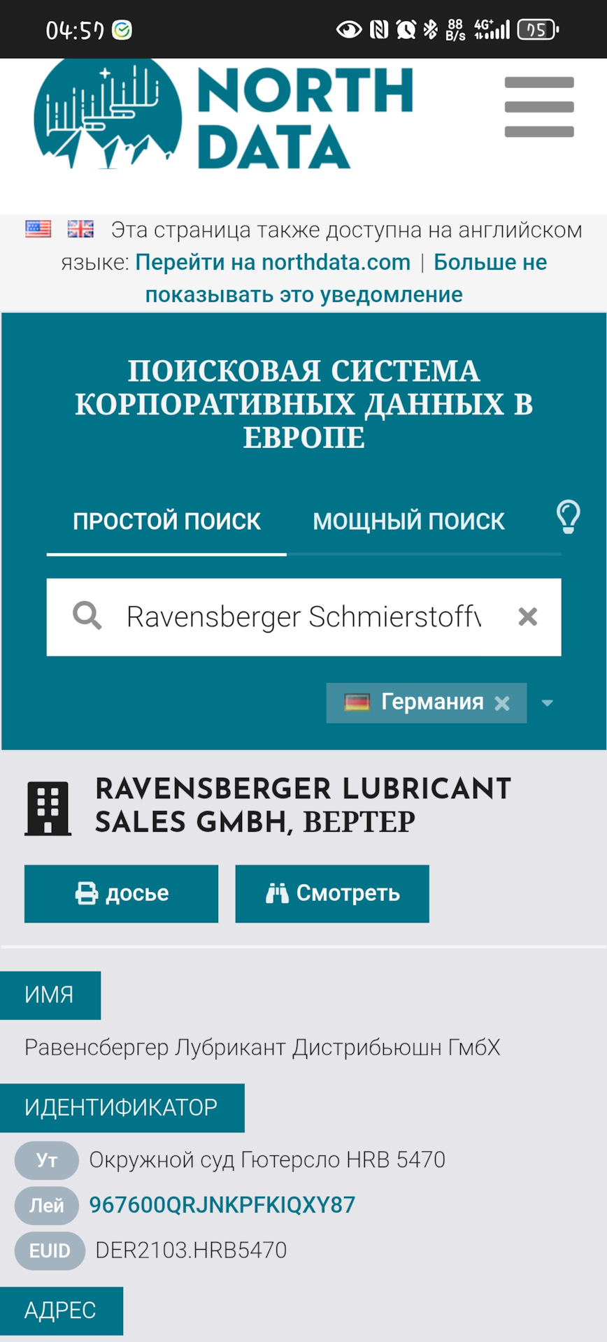

Вот же адреса есть . Пишите
Зачем мне эта липа, вотданные с германской базы налогоплательщиков органищаций и конечные бенефициары где числится и шевчук, владелец российского равенола, забавно, да?
bulaevjen
И главное видны год, с которого эта органищация стала платить налоги, а в германии это значит именно год создания

Что масло Toyota, что масло Castle, это одно и тоже, только надписи разные.
На сервисах видел ролики в японии прям очень много их и только бочками кастле.
Но сейчас вроде как говорят процентов 10-20тойота, остальное идумитцу, мобил и еще кто то делает. Но это не точная информация.
Бочка 20 литровая Castle 0w20 стоит 28000. Дорого, но настоящая, не палево.

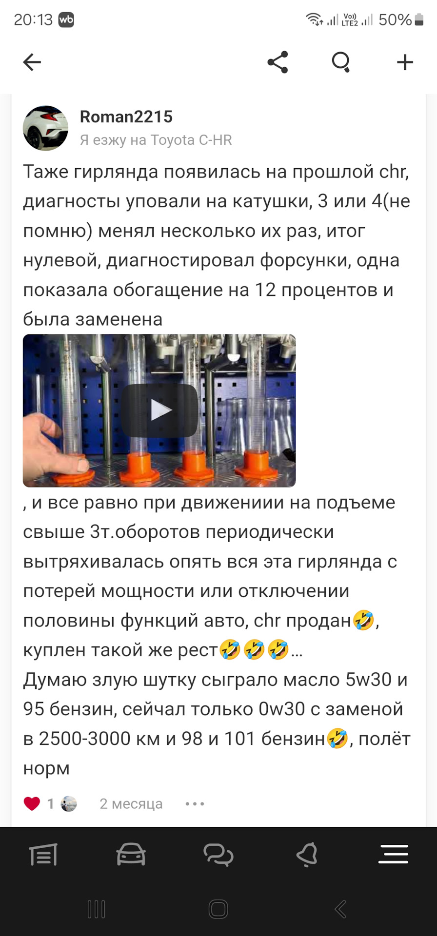

Менять на 1.2 турбо масло даже каждые 5000 км- ошибка!, только каждые 2500-3000 км, а залить 5w30 в этот двигатель- ФАТАЛЬНАЯ ошибка
Про 5w30 полностью согласен, ну а пробег 5к в самый раз. Ну и бенз конечно хороший надо. Вот реально чем дальше на восток, тем хуже бензин, ощутил еще на атмосферном 2zr-fae
Roman2215
В мануале 0w20 и 5w30. .
В скриншоте выше описал последствия мануала…
bulaevjen
После 4 лет езды и 70тыщ накатанного пробега последствия( с япы дорест приехал с пробегом 6 тыщ .км, весь пробег лил только 95 ннк, менял масло 5тыщ, ориг. Toyota, до 50 тыщ 0w20, после 5w30, итог плачевный…
Просто так совпало.
Roman2215
Petronas 0w20 и 98 ннк? все гуд, приехал 8 т п. сейчас 24, замена 5-6 т.км.
Roman2215
твой единственный случай на миллион вообще не показатель. и он никаким образом не связан с маслом. этому мотору ничего не будет от 5в30, и 95 бензина с нормальной заправки и тем более от замены при 5000 км (смешанный, если город то по моточасам) чтобы это понять нужно всего лишь разобрать мотор
Тебе видней🤣
учитывая то что я моторист, а ты делаешь выводы по своим ощущениям, и связываешь две абсолютно независимые друг от друга вещи да, мне видней.
Мне проще машину поменять чем в этот блудняк вникать, никому ничего не навязываю, на втором chr пробег перевалил за 50, на масле 0w30 при открытии крышки маслозаливной вижу чистоту и отсутствие нагара, для меня это показатель
