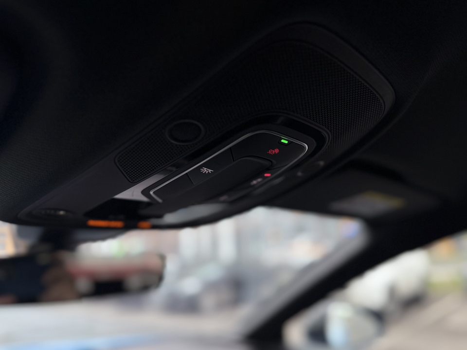

1. В миб3 убрали внешнюю сим карту и весь трафик идёт через esim в конбоксе. Где-то год назад у этих симок отрубили роуминг и они перестали ловить сеть (именно из-за этого у многих и вылетает ошибка SOS).
2. Оплата подписки
п2 решается человеком с картой зарубежного банка, если нет своей
По п1 всё чутка сложнее, но опыт работы с китайским автохламомпромом по замене симки есть, а значит пробуем запихнуть и сюда.

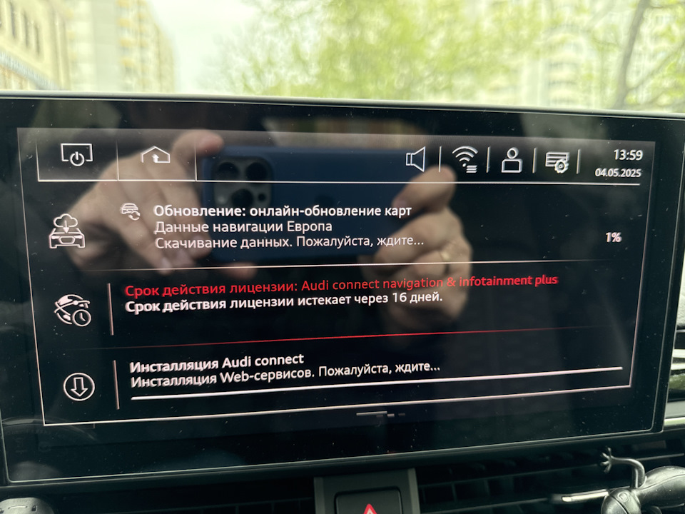

Потыкав несколько сим, заработал модемный мегафон. И как только тачка вышла в онлайн полетели уведомления
Заработали спутниковыен карты
Подтянулись лого радиостанций
Погода и новости
Обновились карты
Ну и наконец загорелась зелёная лампочка )
Онлайн пробки как и на mib2p в РФ не работают. Перекидываю для теста точку в Германию, там пожалуйста всё ок

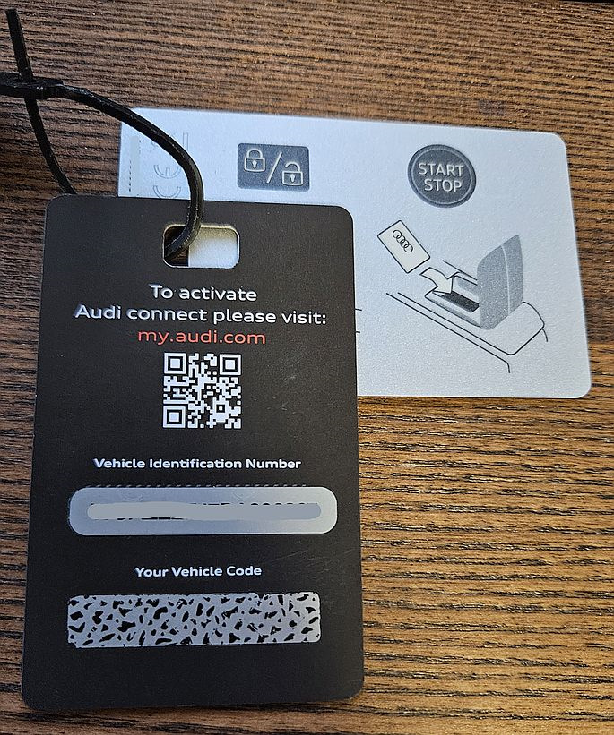

С приложением myAudi оказалось сложнее, мне машина досталась без бирки с кодом, а без него нельзя сделать синхронизацию.
Сейчас ищу варианты её заказа.

У меня на ключах бирка есть и код какой то
Них не понятно, но очень интересно) Подскажите лучше почему не всегда подключается Apple carplay по wi-fi и иногда отваливается и как сделать чтобы Яндекс навигатор не заглушал музыку предупреждениями?)
У меня есть карточка Audi connect Activation card (черная) с VIN и кодом под защитной полосой. Но дилер активировал мне Audi connect даже не стирая полосу.
По-моему он открывал ключ и смотрел код в нем, но подробностей уже не помню.

Мне 3 раза заказывали бирку, отказа нет, но и бирки тоже нет.
По myAudi мне сказали сейчас только через визит к настоящему дилеру, европейскому, и они что-то у себя на компе должны нажать, пока ты регистрируешь машину в myAudi, и якобы по биркам это уже не работает, только через дилерское подтверждение.
Подтверждаю.
Там несколько способов подтверждения. Но пока не будет бирки, точно не сказать. Я уперся в ввод кода
Дим, с биркой тоже не канает, я пробовал
у меня с биркой вполне себе получилось)
