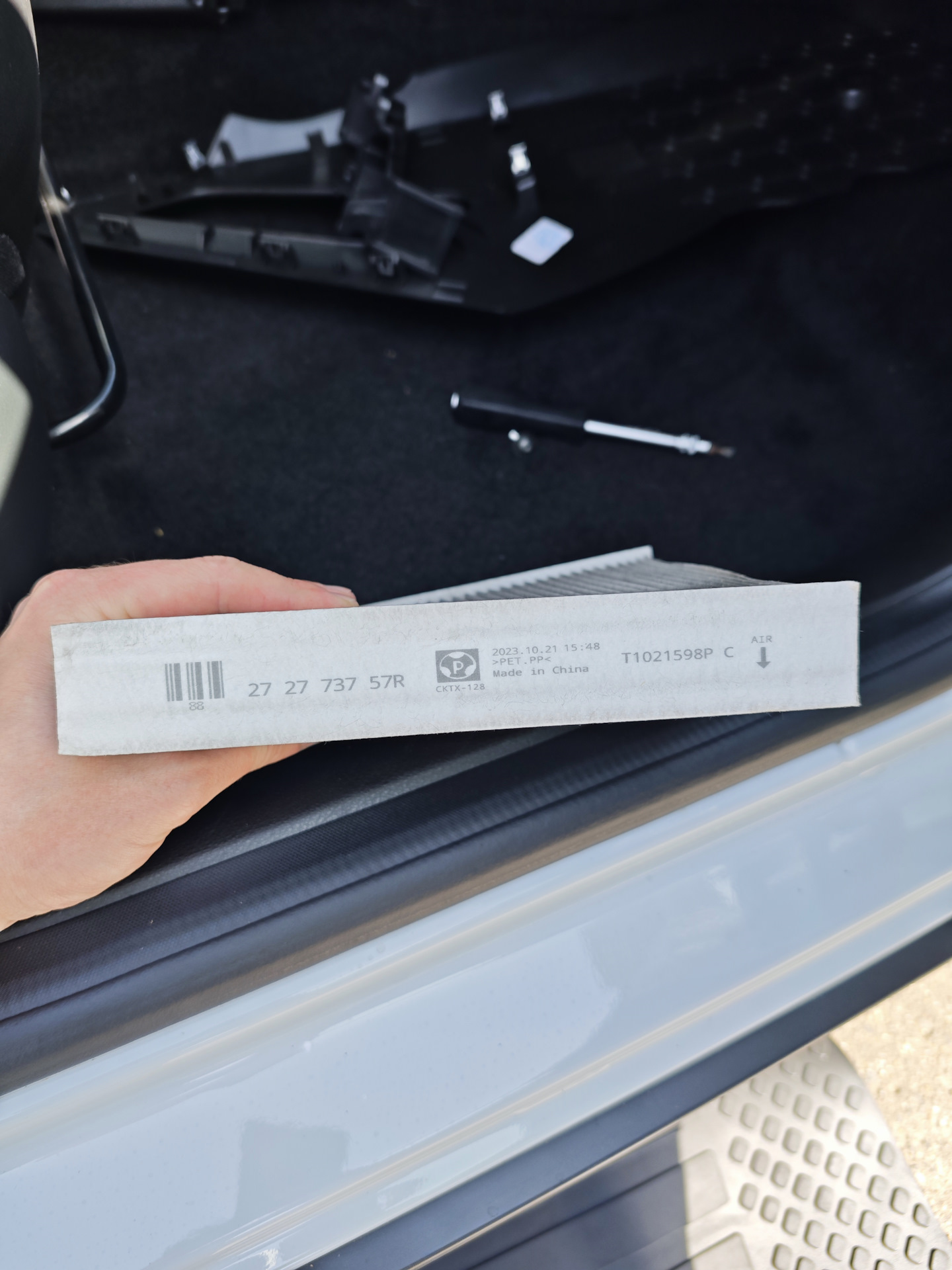

Я всегда в начале сезона и конце меняю салонный фильтр. Вот недавно установил новый фильтр и все посторонние запахи пропали. Что это было точно сказать не могу. То ли родной фильтр пропускал запахи из подкапотного пространства, то ли напитал чего… Но самое главное, что проблема ушла.
P.S. Интересный факт, что воздушный фильтр стоит от компании биг фильтр, а салонный с надписью made in china

Очень легко ставится, нужно посередине сжать гармошку и он легко входит на свое место. Тоже не мог сразу его внедрить, начал видосы в инете смотреть. Один чудик научил за 1 минуту устанавливать, оказалось неправильно (появилась незакрытая щель возле защелки). Другой очень хороший человек научил правильно устанавливать, сжимая посередине пальцами гармошку, тоже быстро получается и, главное, чтобы плотные края фильтра находились сверху и снизу, а не сбоку, как показал первый чудик и не забываем про стрелку-указатель направления потока воздуха на фильтре при установке. Она должна "смотреть" в салон.
