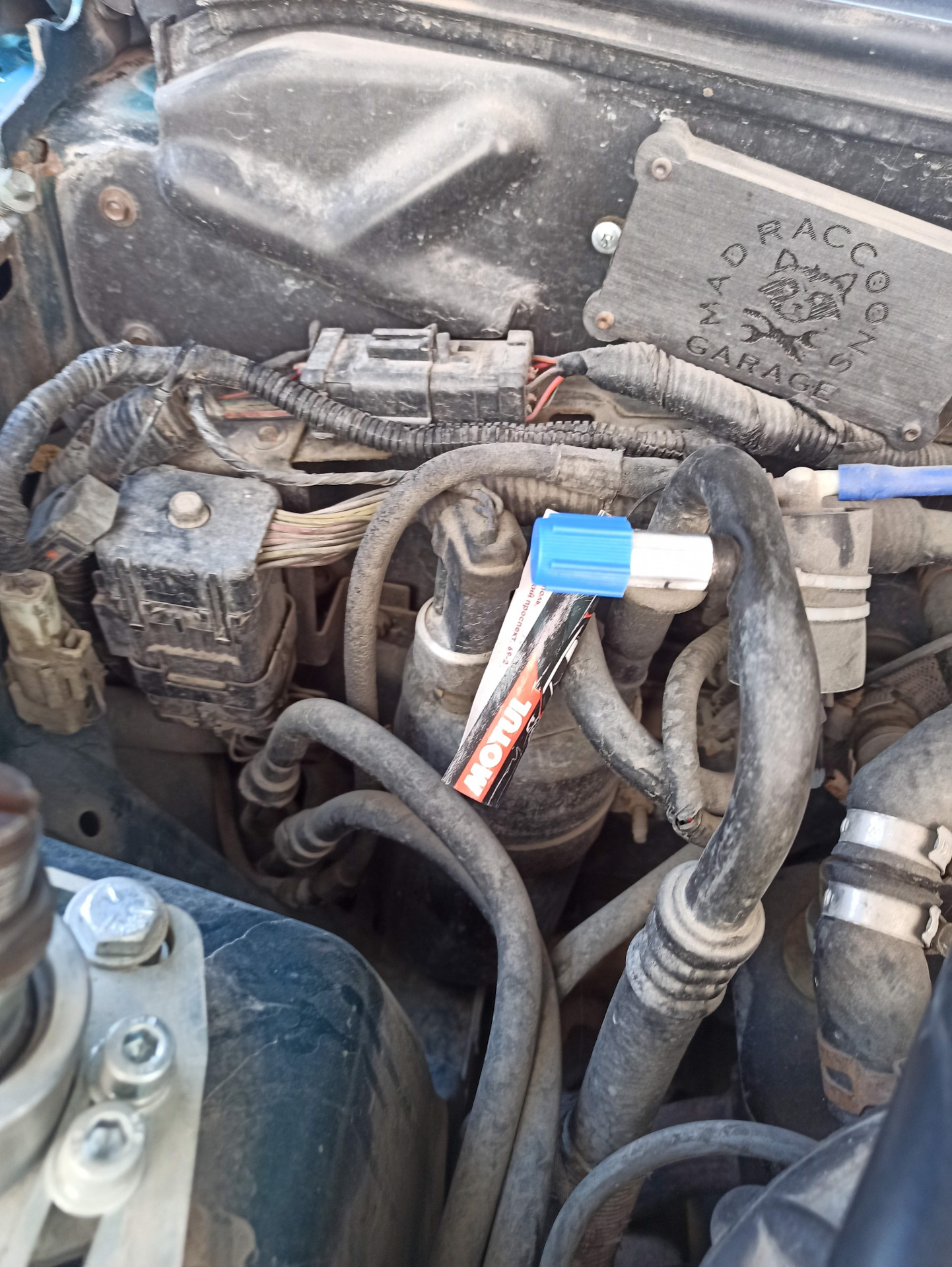

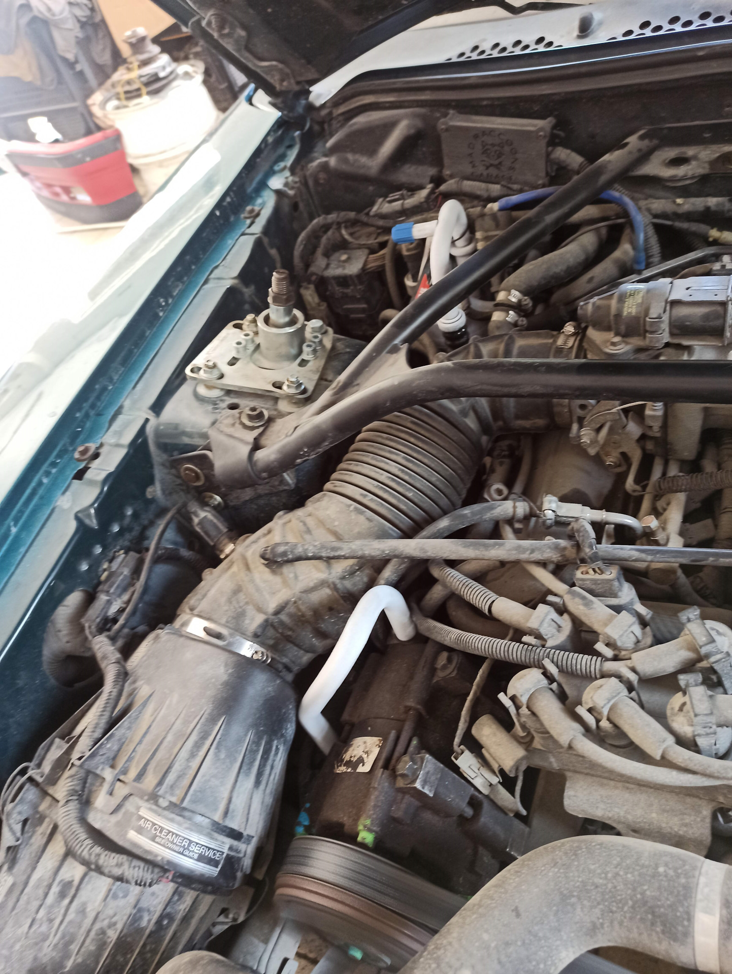

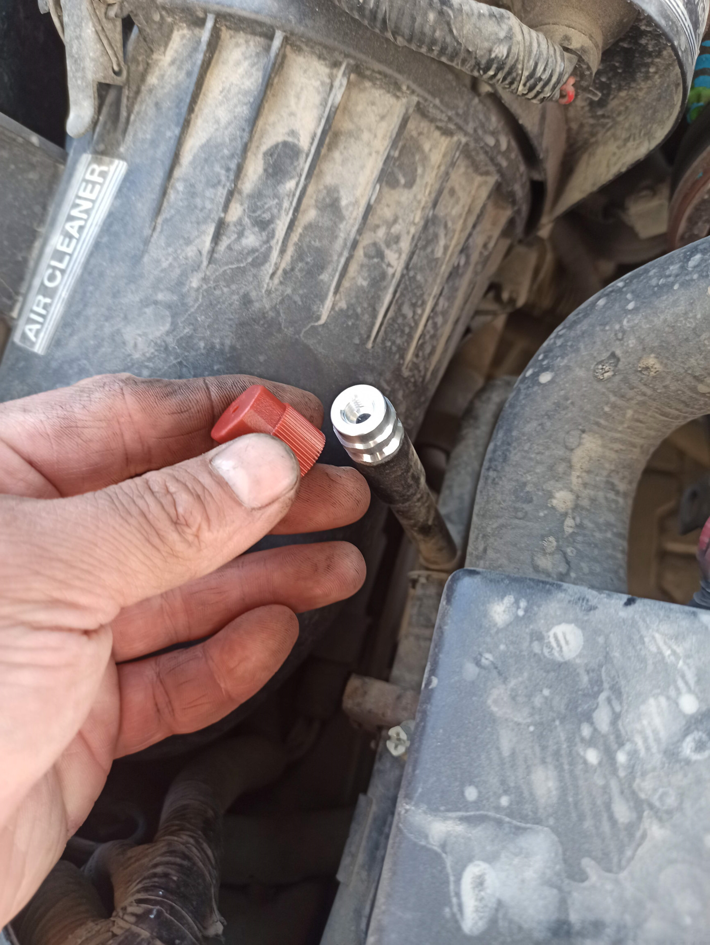

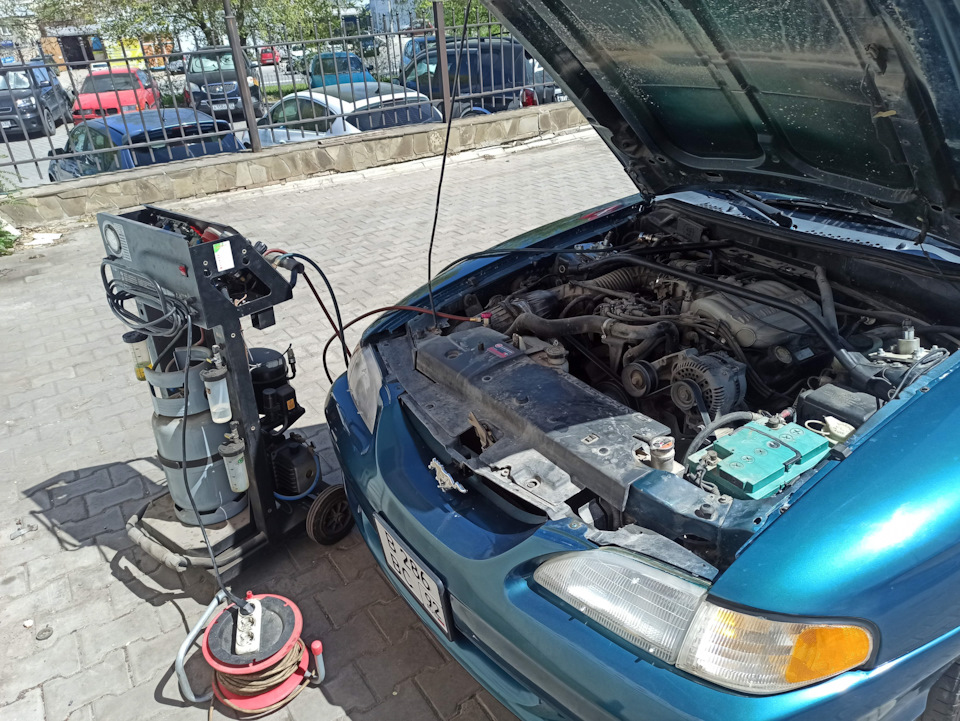

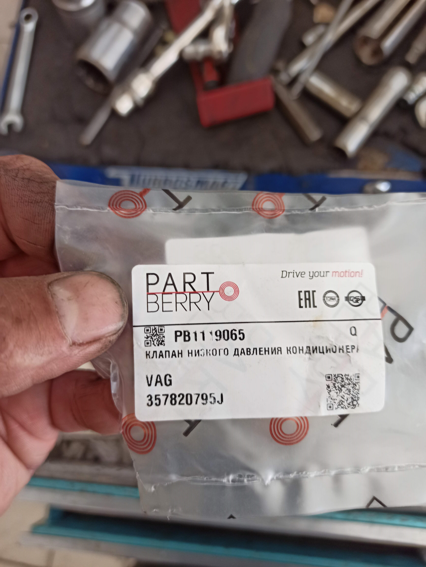

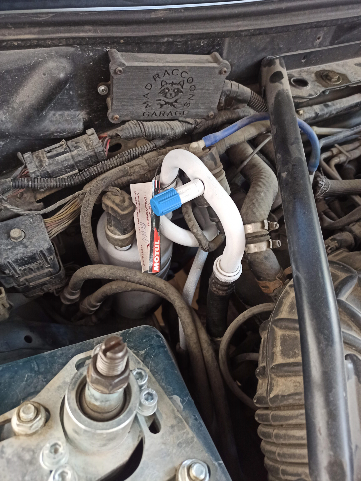

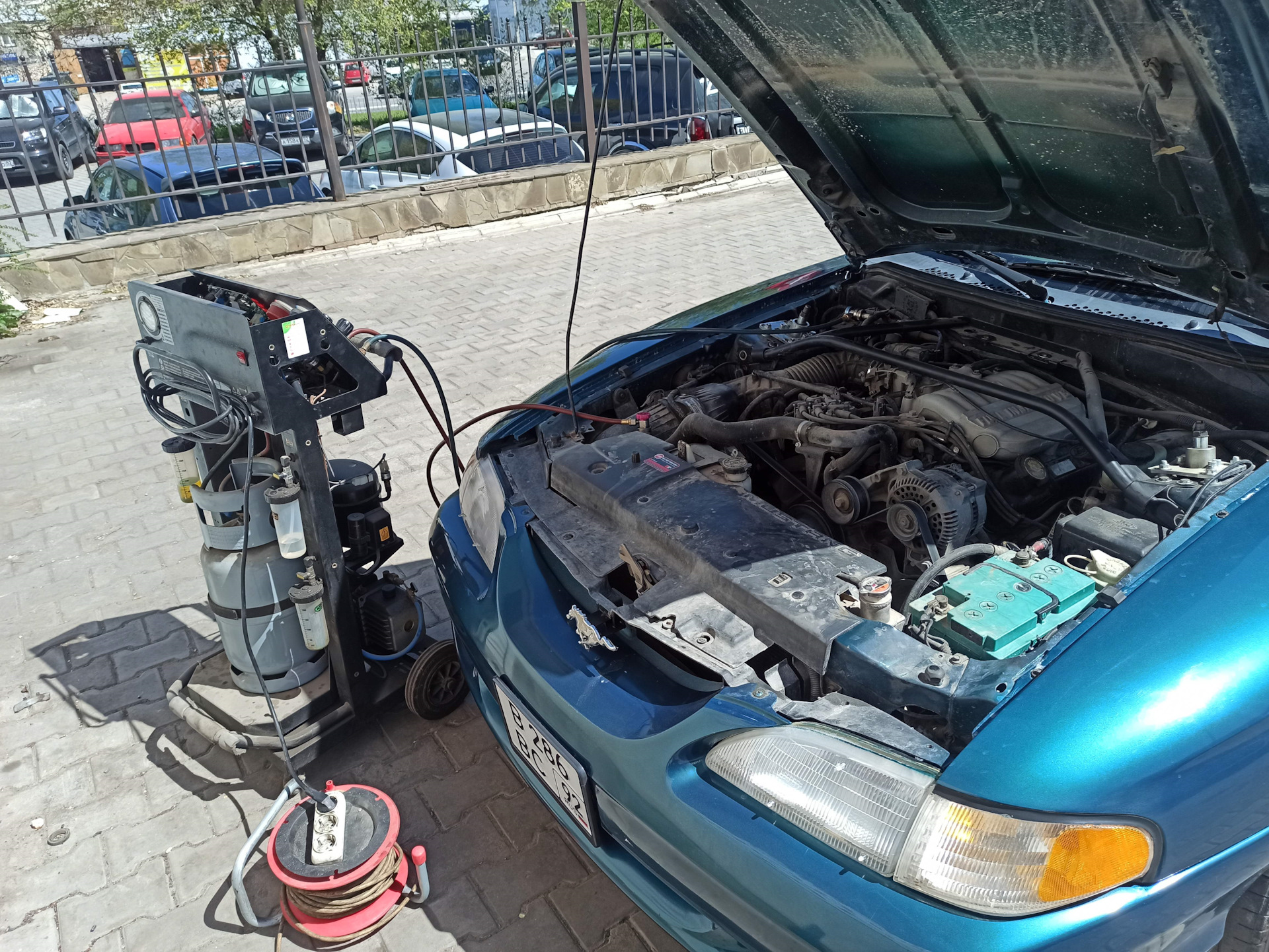

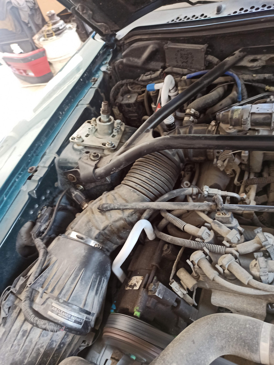

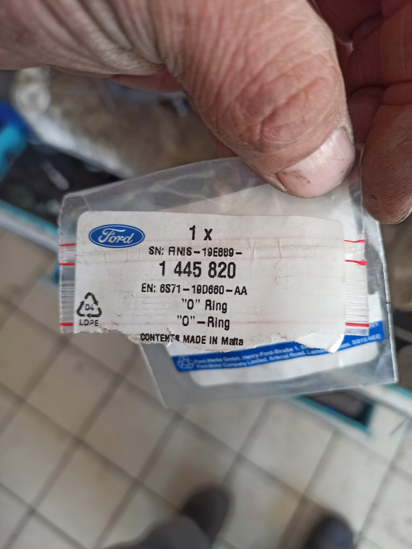

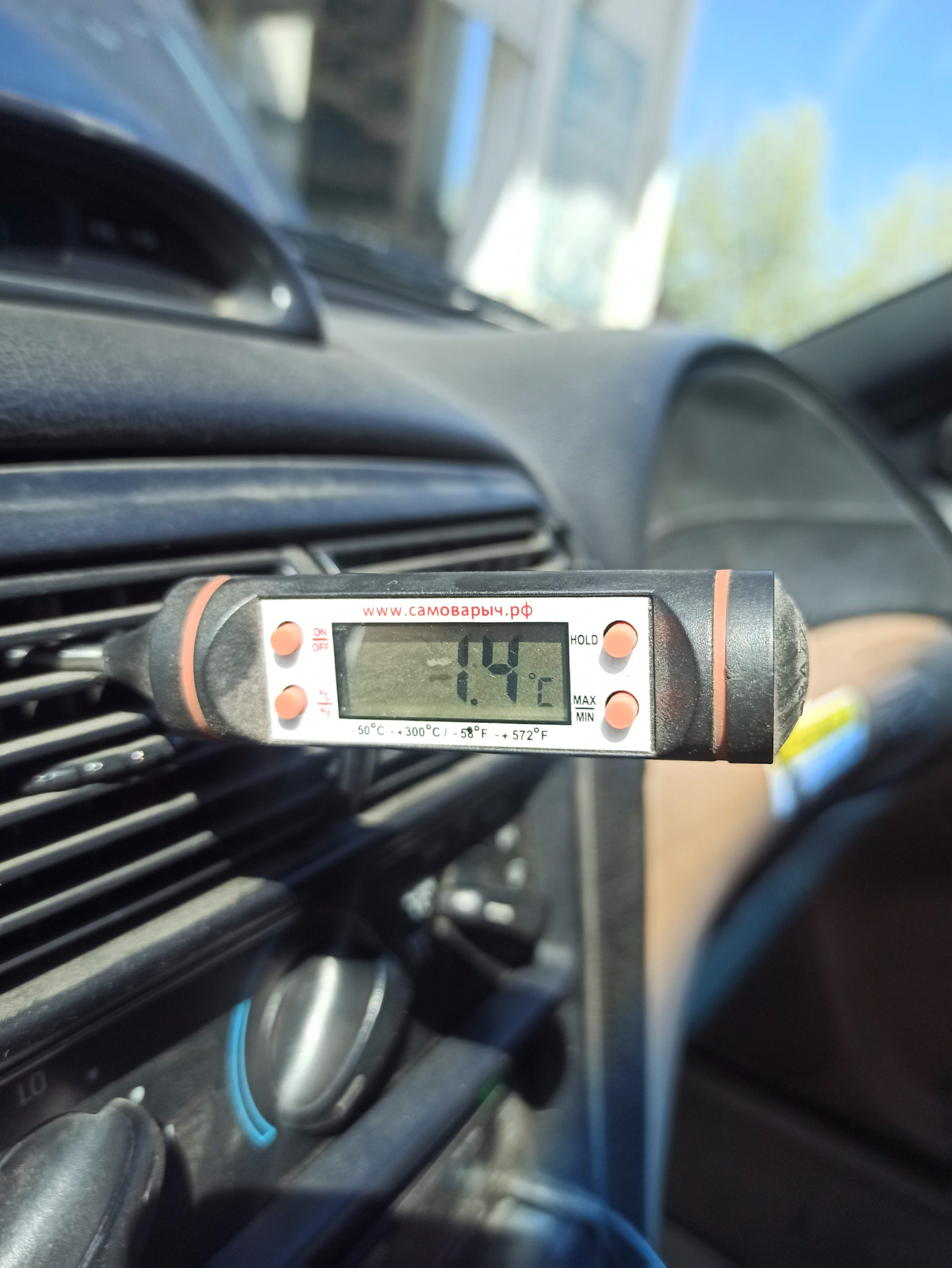

Шалом православные😜 два года моя жопа страдала и прела каждое лето, и вот наконец мне это надоело и я решился сделать свой кондей) Александр Сашка Санёк из известного в узких кругах чатика подогнал мне компрессор кондиционера, мой то как оказалось был заклинен, в нем заживало Фиксики😂 В общем подкинул я компрессор, заправил систему и заработало, но не надолго😬 оказалось что травят заправочные штуцеры. Пришлось прибегнуть к поиску на просторах Рунета и оказывается нам подходят штуцеры от автомобилей Ваг, так что они были заказаны установлены)теперь всё работает, покатаемся посмотрим как будет работать в дальнейшем но трубки покрылись инеем а сунув градусник в воздуховод я понял что температура опустилась ниже 5 градусов в режиме normal a/c
Запчасти на фото: 357820795J
Запчасти на фото: 357820795H
Запчасти на фото: 1445820

Принцип работы кондиционера основан на разности давлений двух контуров. Условием запуска компрессора, помимо вертушки в салоне является то, давление в контуре низкого давления должно быть не менее 3 бар, если ниже, то кондиционер выключается. Так же кондиционер выключается при достижении в контуре высокого давления 30 бар и снова включается при давлении 17,24 бар.
Для простоты:
*По высокому давлению: на 17,24 вкл, на 30 выкл.
*По низкому давлению: выше 3 бар вкл, ниже 3 бар выкл.
Вентилятор включается на первую скорость всегда при включении кондиционера и включается на высокую скорость при достижении 22.4 бар в контуре высокого давления, выключает высокую скорость скорость при 19 бар с 20-ти секундной задержкой. С постоянным включением низкой скорости могу ошибаться, но логично что должна работать.
А теперь к вашей картинке — у вас либо вентилятор не работает при включении кондея, либо датчик на 30 бар не срабатывает. Контур низкого давления не должен так обмерзать!
Шарю что не должен) ещё не успел разобраться, ушел на праздники.винт срабатывает и работает постоянно, вот насчёт давления да, вроде было меньше нормы, у меня ж установка автоматическая она не по давлению заправляет, а четко по граммам, вот я и заправил 980г фриона а на давление чёт не глянул, вполне возможно что весы обманули и закачали чуть меньше
