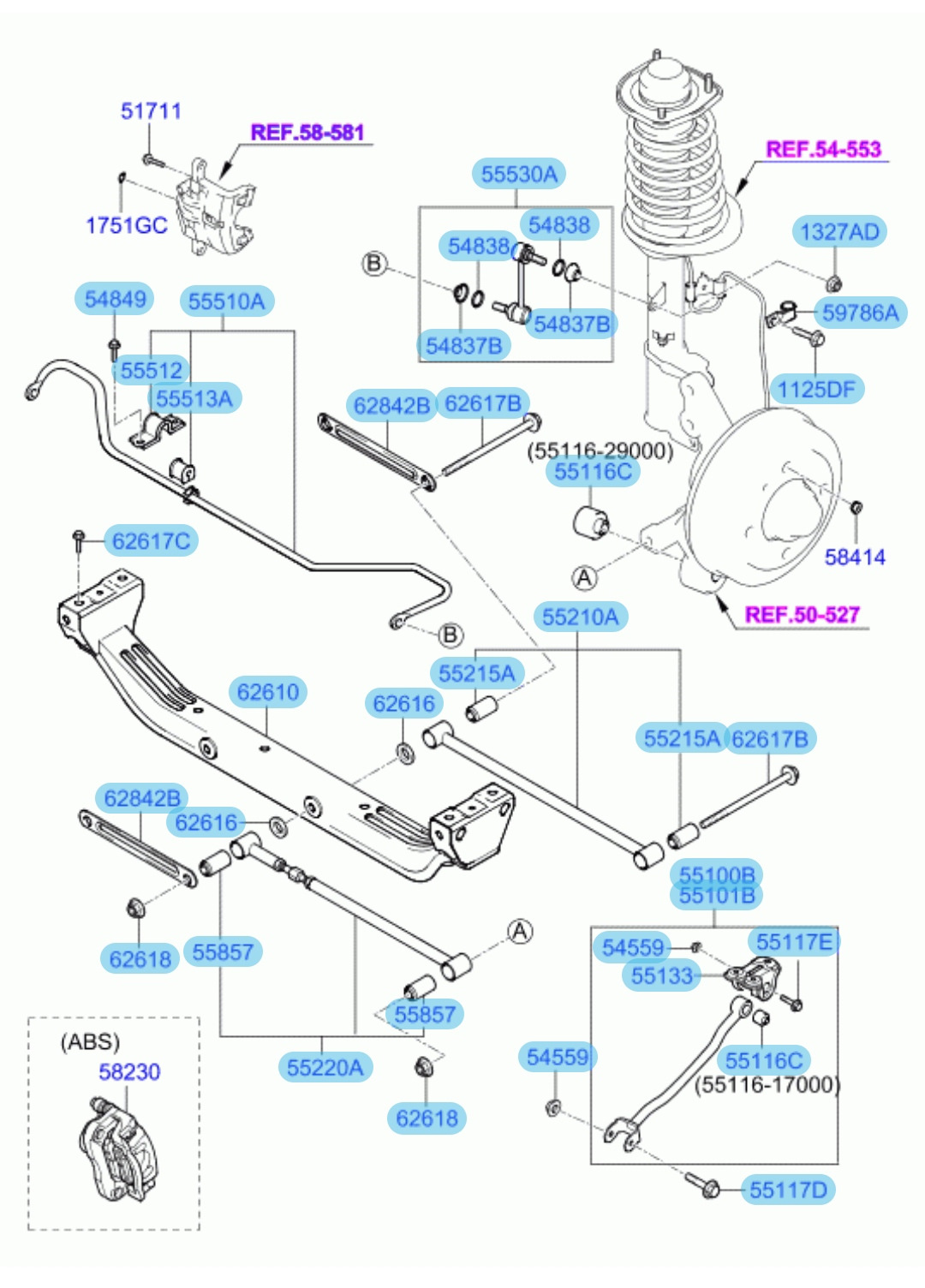

Всем доброго времени суток. Подскажите пожалуйста, сколько сайлентблоков у матрикса и если можно скиньте кода!

Передние рычаги
www.drive2.ru/l/685508392474655737/
Задние рычаги
www.drive2.ru/l/662094842116985184/
+3 крепление воздфильтра
+1 крепление кочерги капота.
Ну а чо, тоже втулка с резиной 😁😁
4 втулки стаба тогда уж

+ 4 на механизме передних дворников
+ 2 на рулевой рейке :)

Странный вопрос конечно, что конкретно менять думаете?
Дохера там сайлентблоков))) взрыв-схема для кого придумана? Спереди два с каждой стороны: 5458417000, 5455125000
