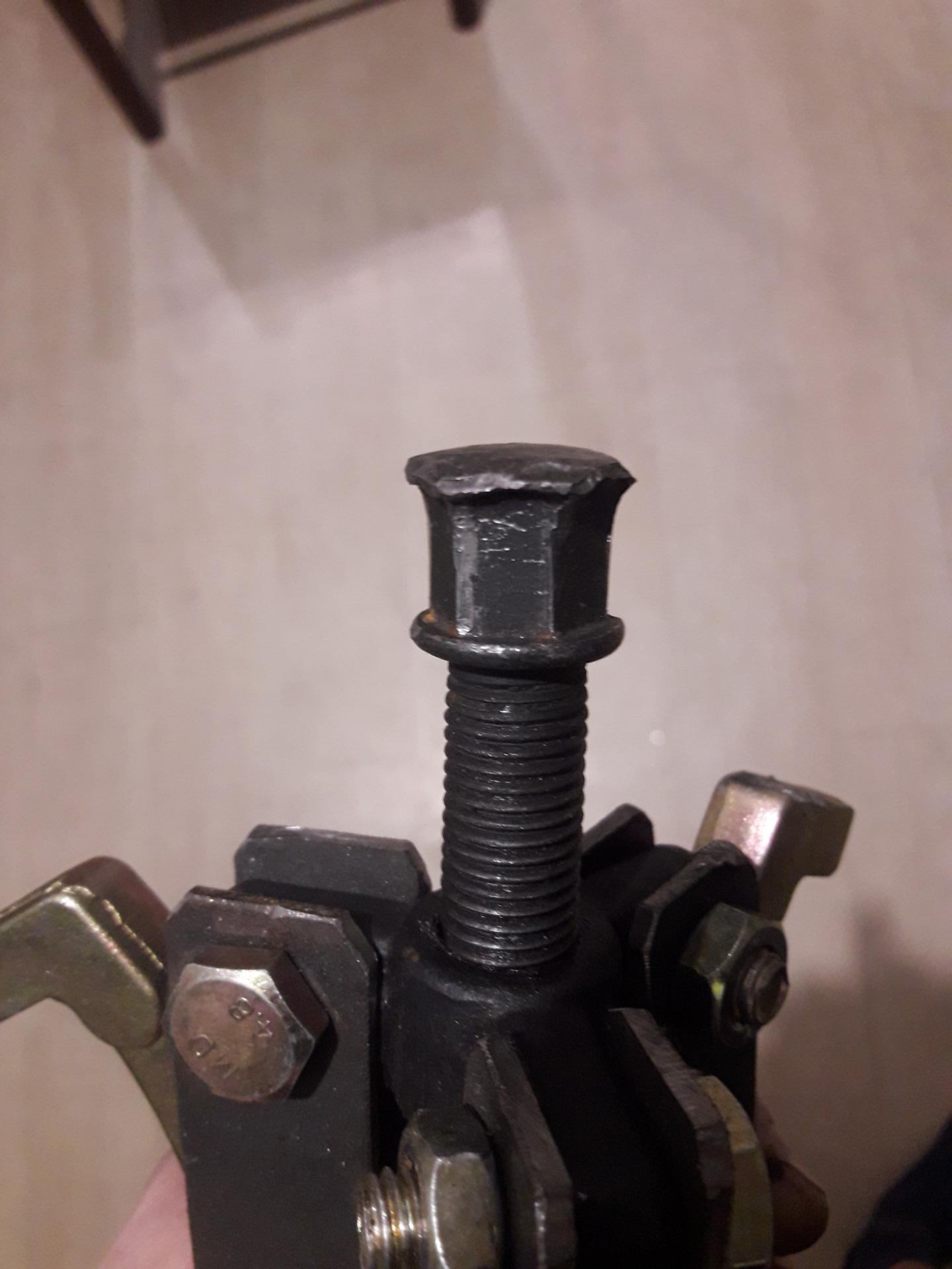

Из заднего подрамника болты поперечных рычагов выкрутились отлично. В прошлый раз я их смазывал пушечным салом. А вот в кулаке рычаги пришлось спиливать по сайлентблокам, а затем выбивать остатки. Просто выбить молотком и выколоткой не получалось и пришлось прибегнуть к помощи доработанного трехлапого съемника.
Для захвата пришлось изготовить удлиненные пластины.
Чтобы лапы не соскакивали, стянул их проволокой.
Одним лишь съемником дело не обошлось. Дополнительно грел газовой горелкой и использовал винт съемника для ударов по остатку болта. На улице было 0-5 градусов, прогревалось все не очень. С левой стороны снялось более или менее нормально. А вот с правой стороны пришлось взять кувалду.
И изготовить новые, более толстые пластины.
