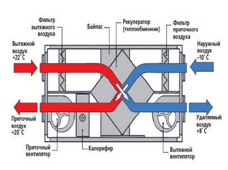

Рекуператор — это установка, которая способствует сохранению тепла выбрасываемого на улицу воздуха. Происходит это за счет теплообменного блока, в котором потоки идут по соседним разделенным друг от друга тонкой стенкой маленьким каналам. Через эту стенку и происходит обмен теплом.
Схематически это выглядит так.

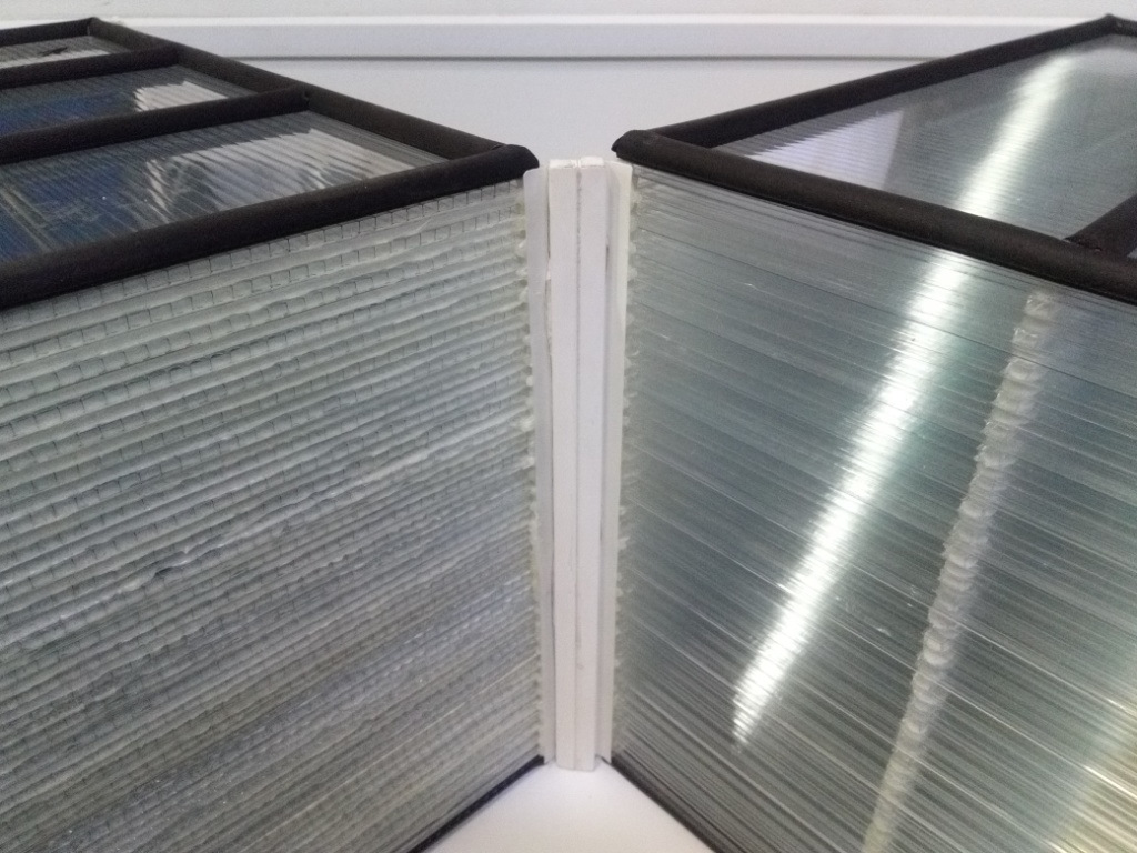

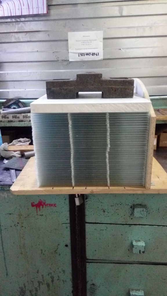

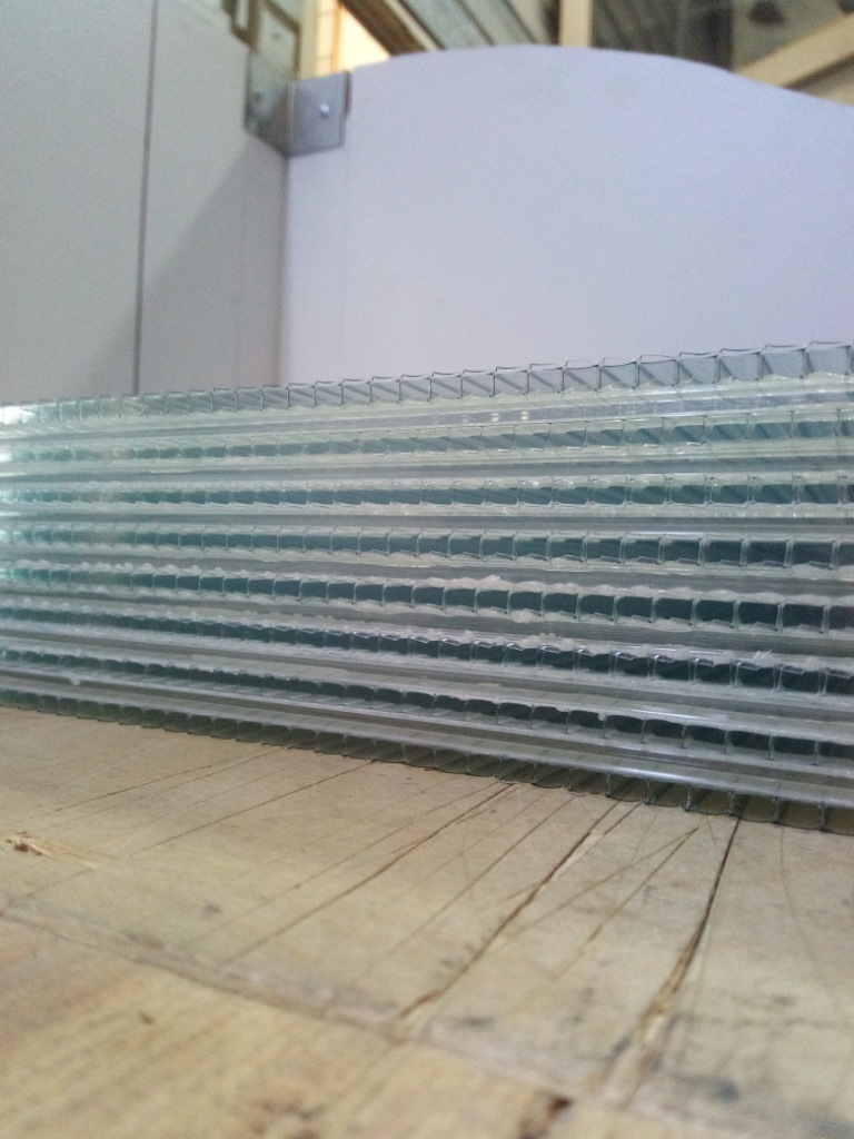

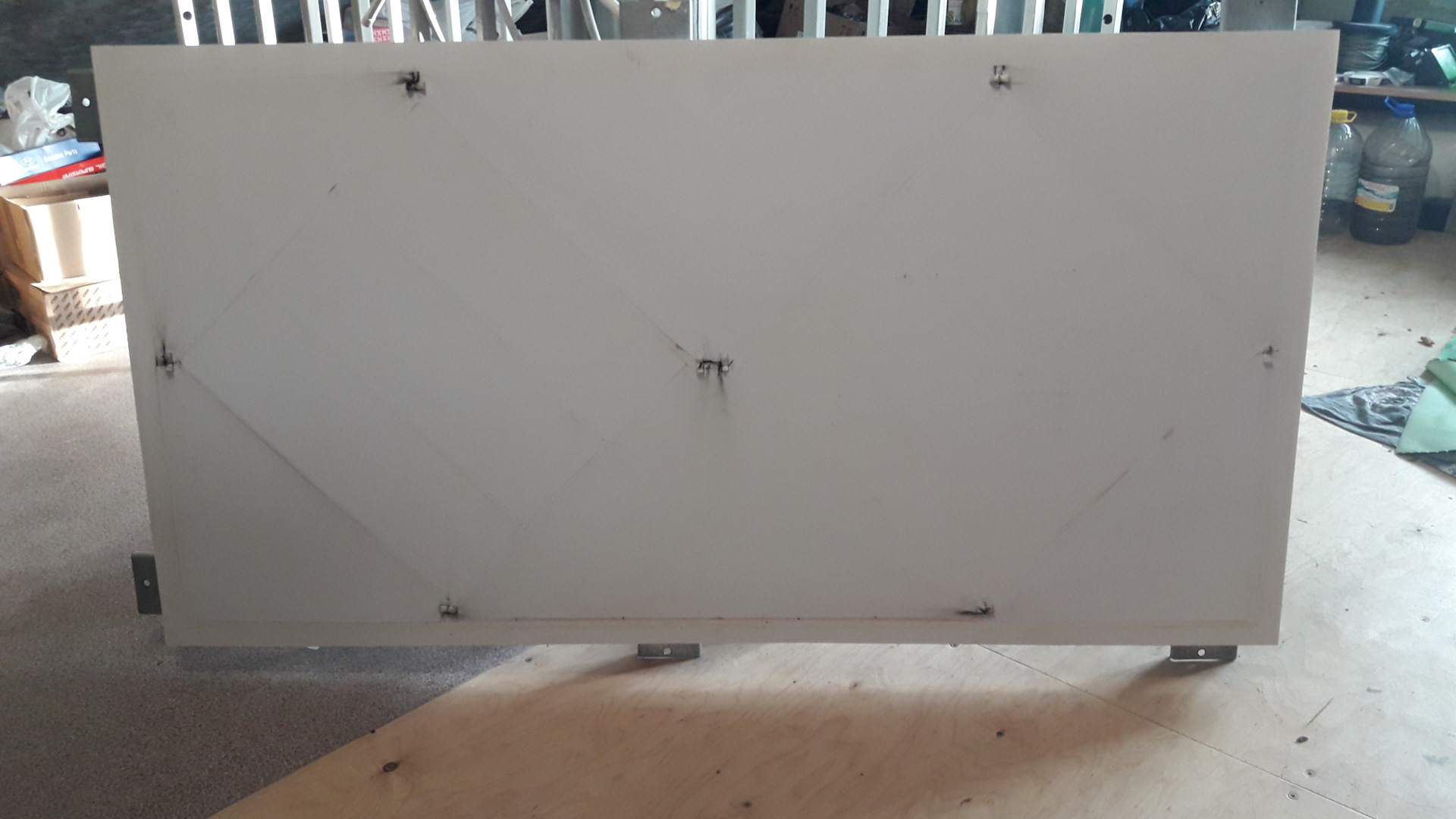

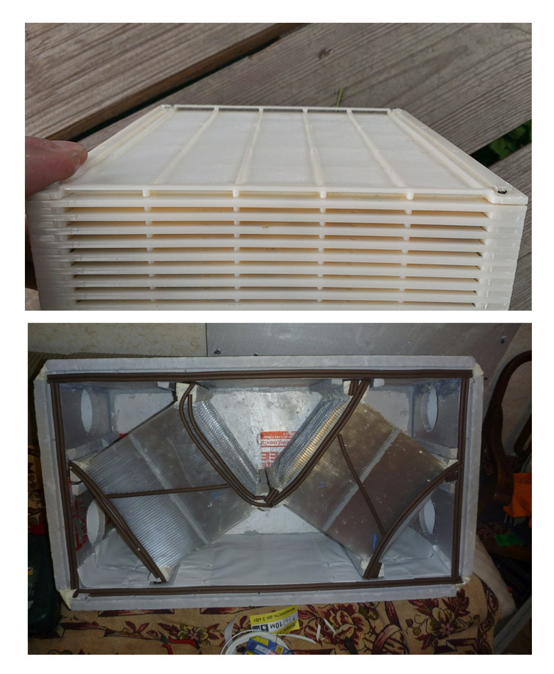

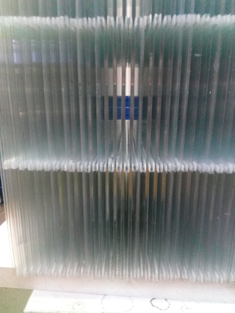

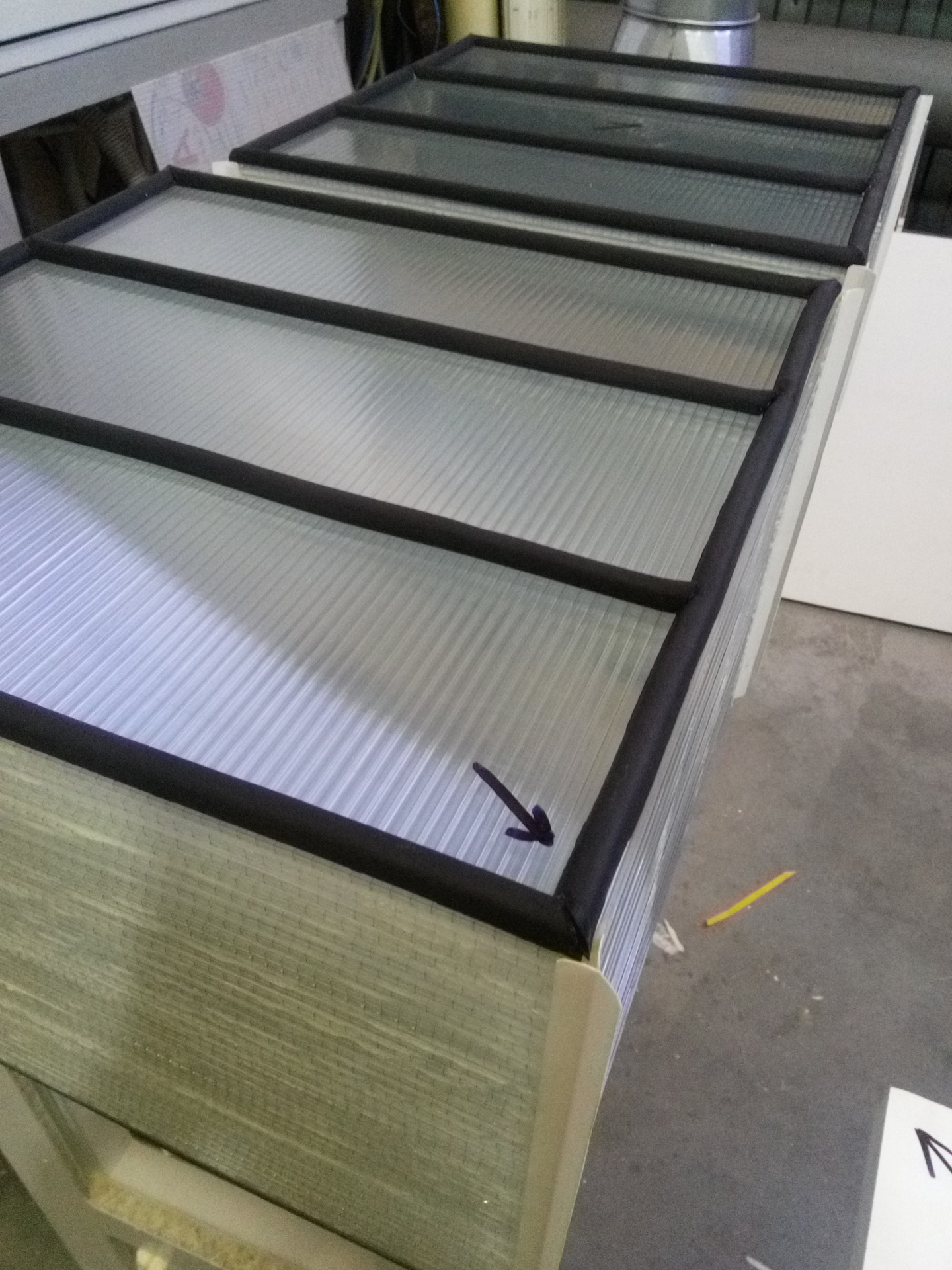

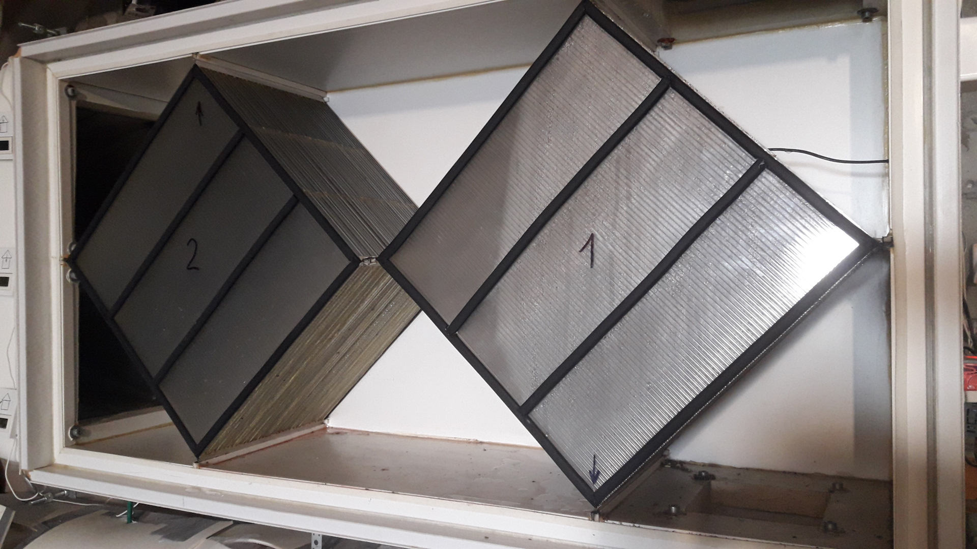

Теплообменники делал перекрестноточными из сотового поликарбоната 2100х6000х4 0,8кг/м2. Размер пластин 420х420 мм. Для склеивания использовал угловой упор, сделанный из кусков ДСП. Блоки теплообменника получились высотой 280 мм.
Получается, что в одном направлении воздух идет внутри листов поликарбоната по сотам, а в другом между листов. Листы при этом разделены дистанционными рамками, нерезанными из того же поликарбоната. Я использовал 4 рамки на разделение каждого слоя.
Для склеивания теплообменника нужно использовать водостойкий клей, который хорошо держится на поликарбонате. Все используют полиуретановый. Полиуретановый клей в тубе оказался очень густым. Наносить его ручным пистолетом одно мучение. Клеил на работе и использовал пневматический пистолет. На нем можно выставить расход воздуха, поэтому наносимый слой получался равномерным.

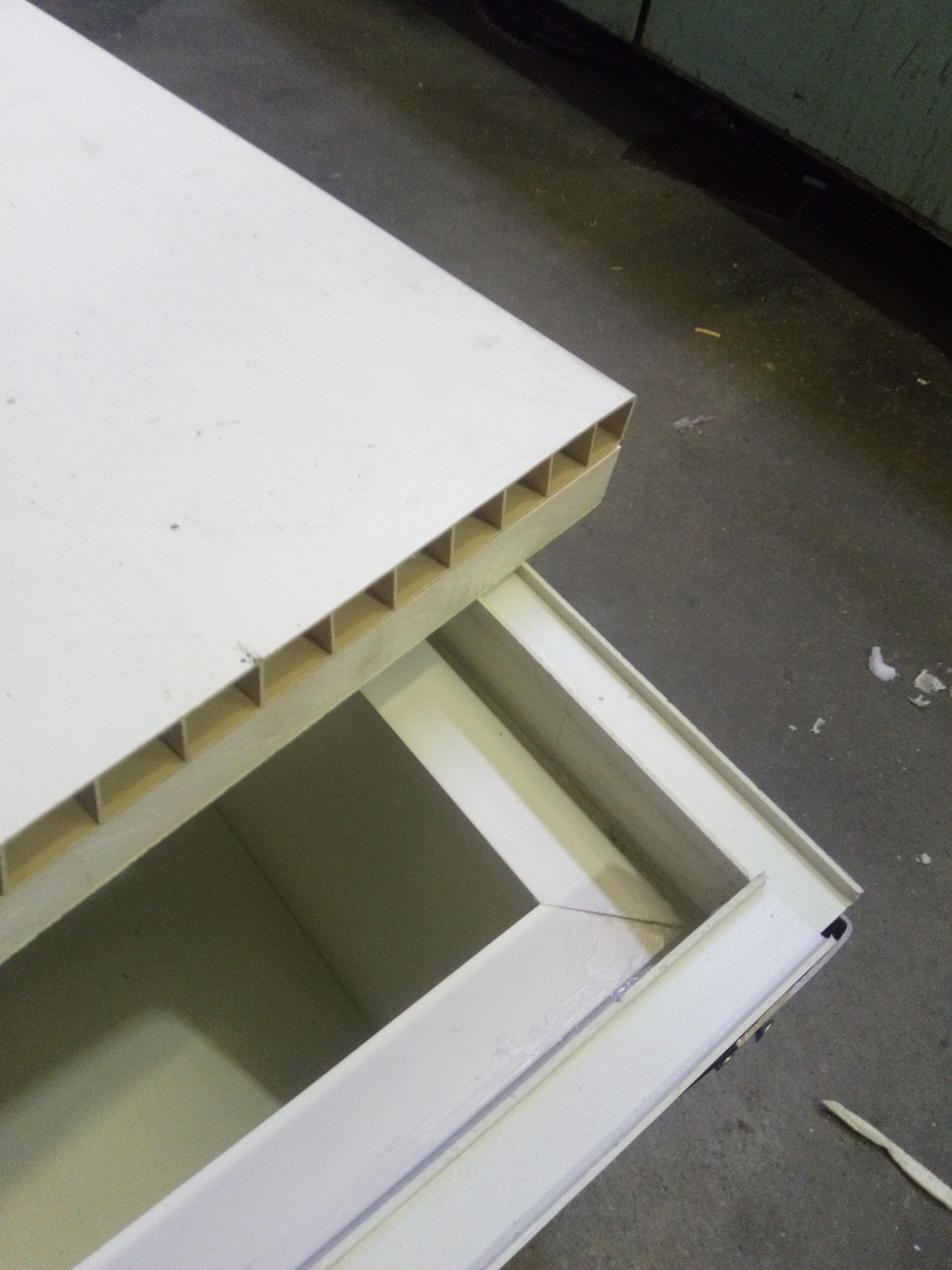

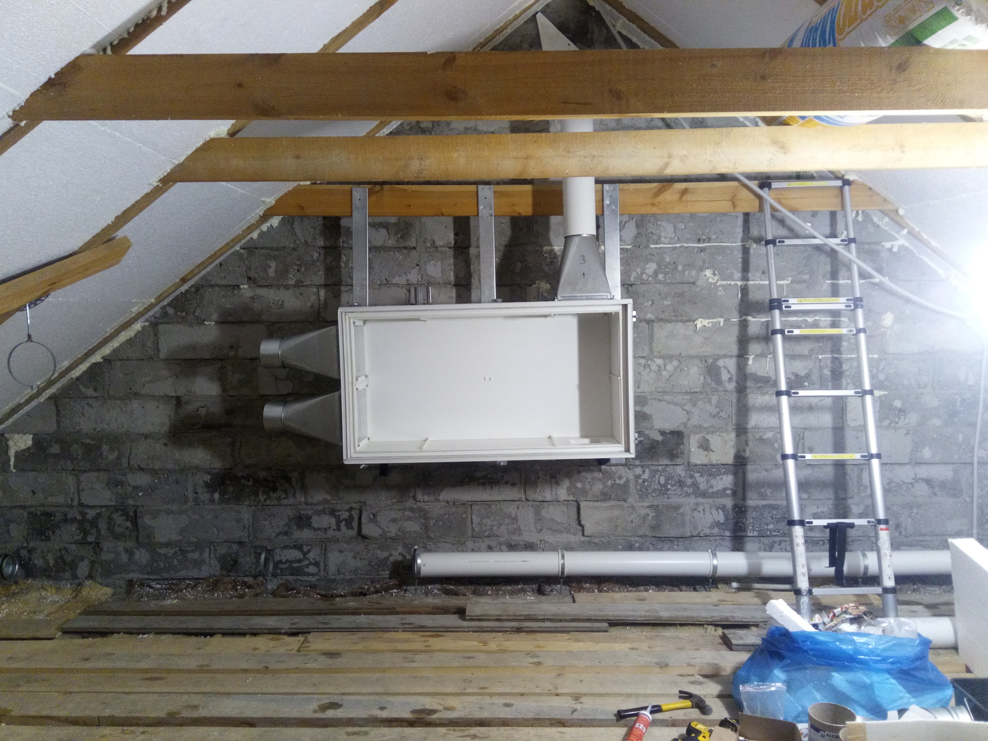

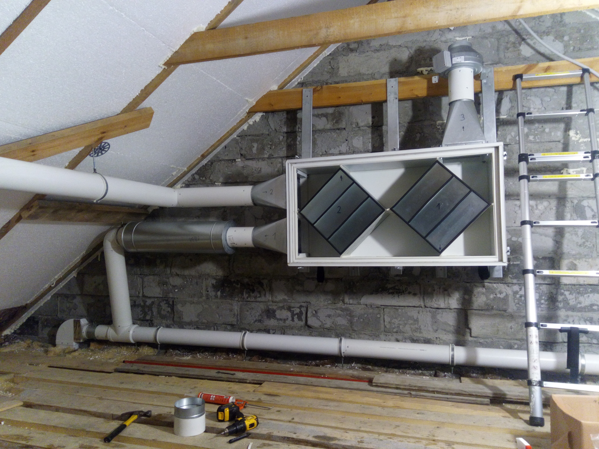

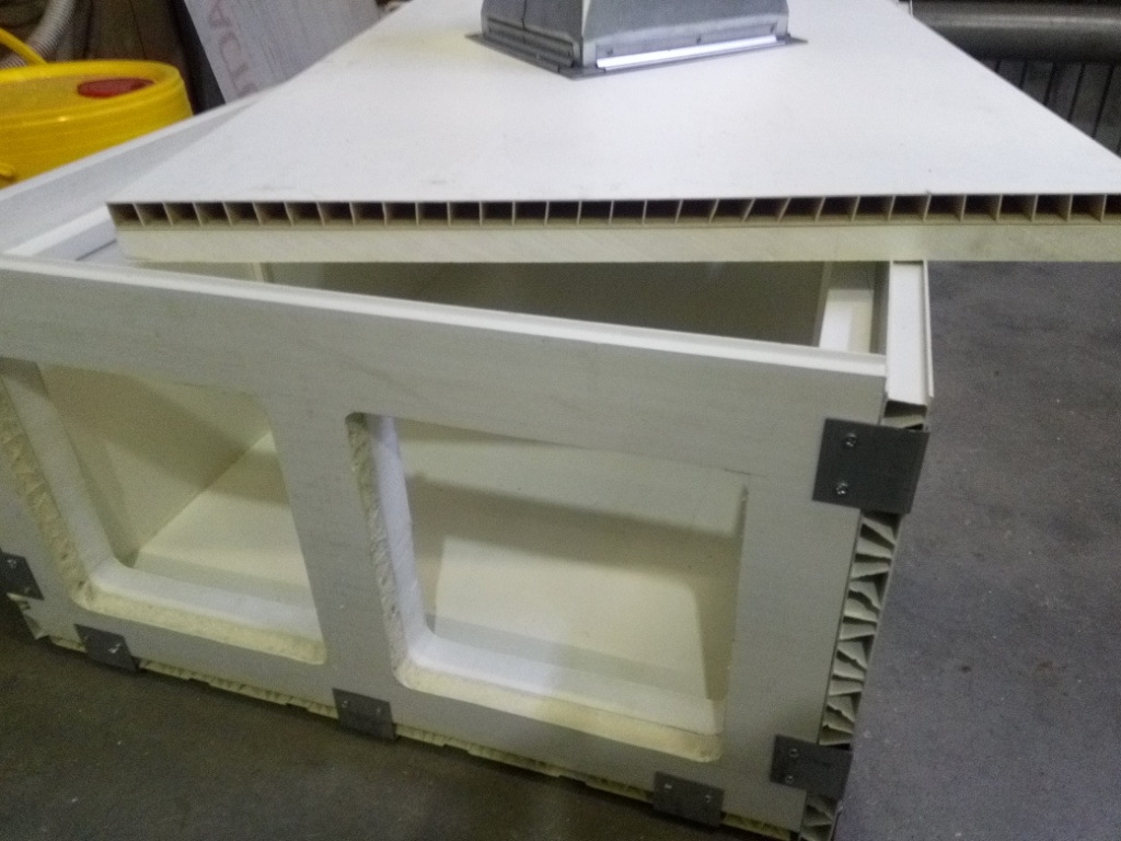

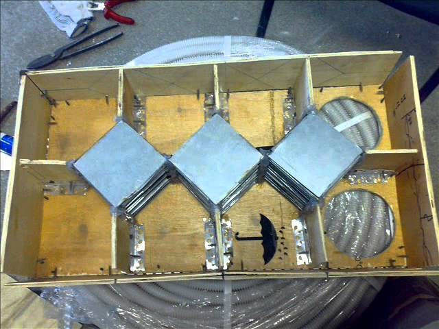

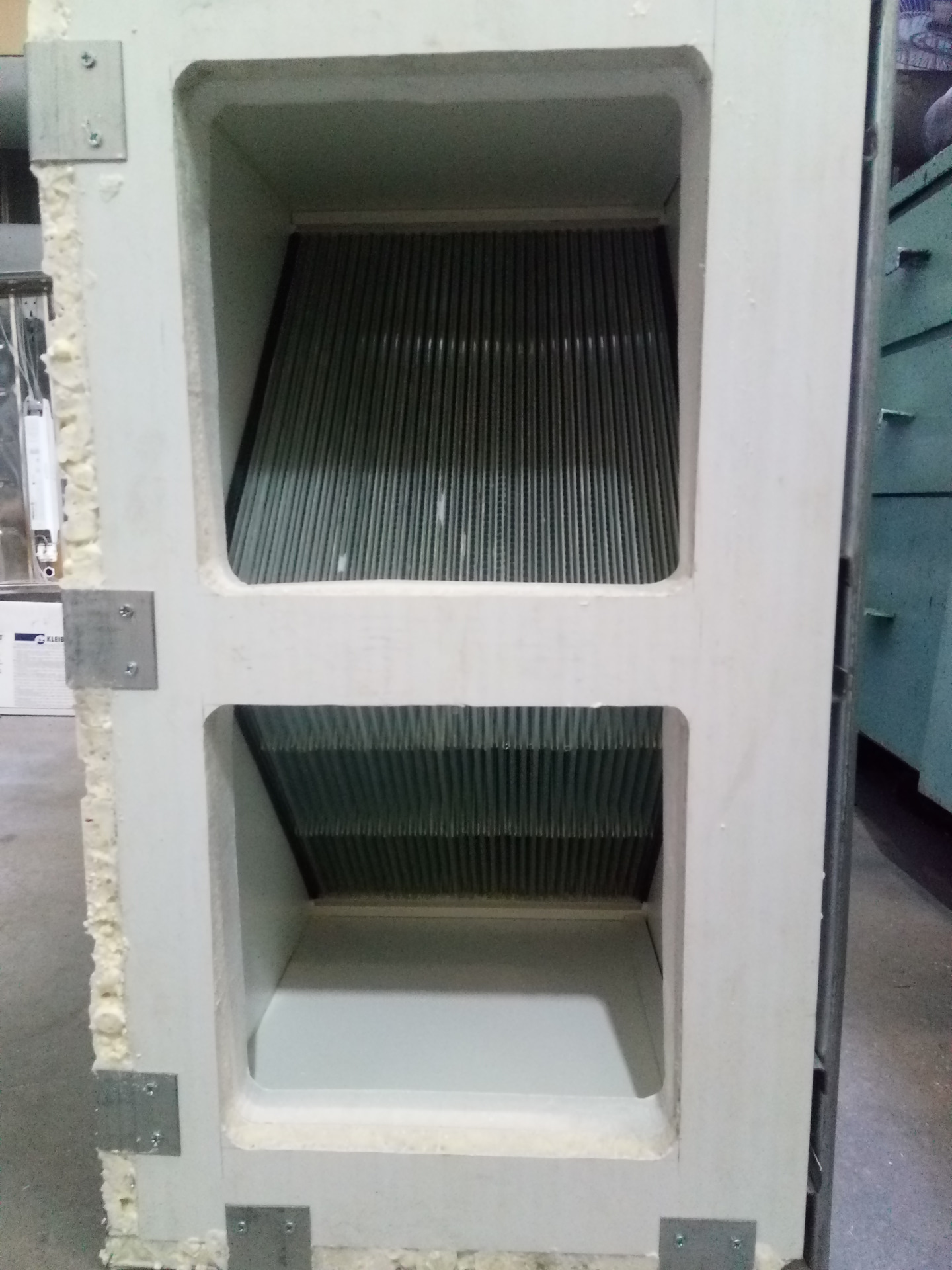

По размерам блоков теплообменника начал изготавливать корпус установки. Корпус двухслойный: из ПВХ подоконников и сендвич-панелей 24 и 32 мм. Крышка из них же. В то время работал на производстве окон ПВХ и материалы для корпуса обошлись мне бесплатно.
Каналы подоконника по краям в последствии запенил для дополнительной теплоизоляции. Корпус собирал на уголки и склеивал где жидкими гвоздями, где полиуретаном, где силиконовым герметиком.

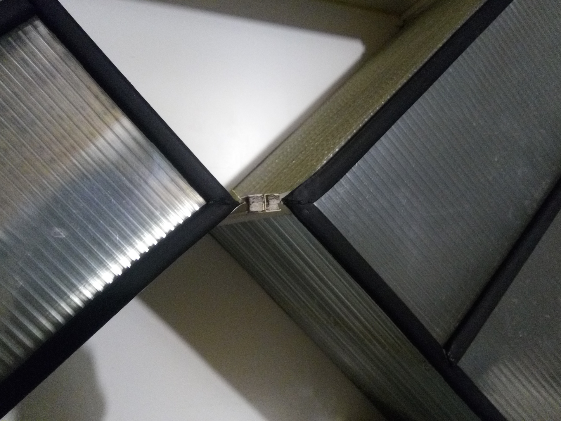

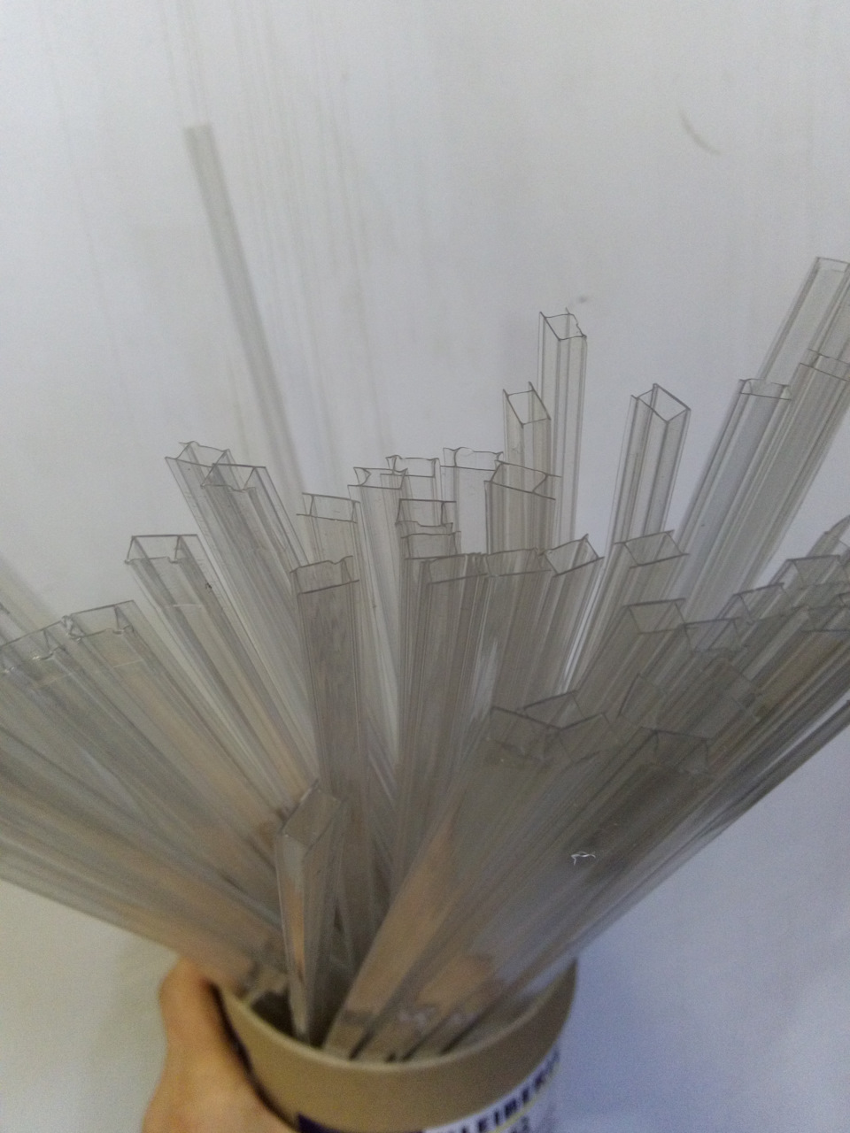

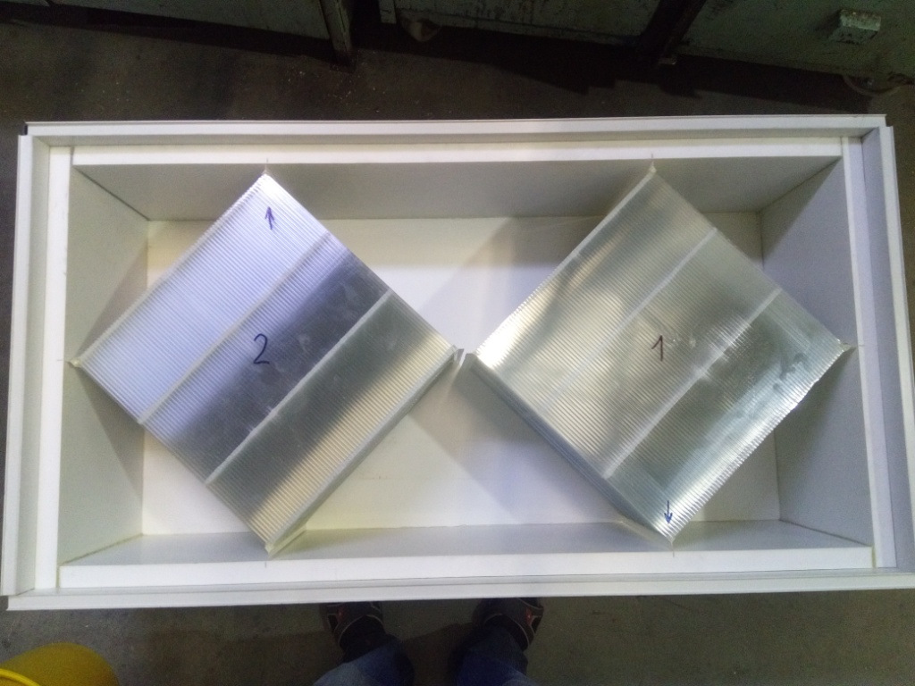

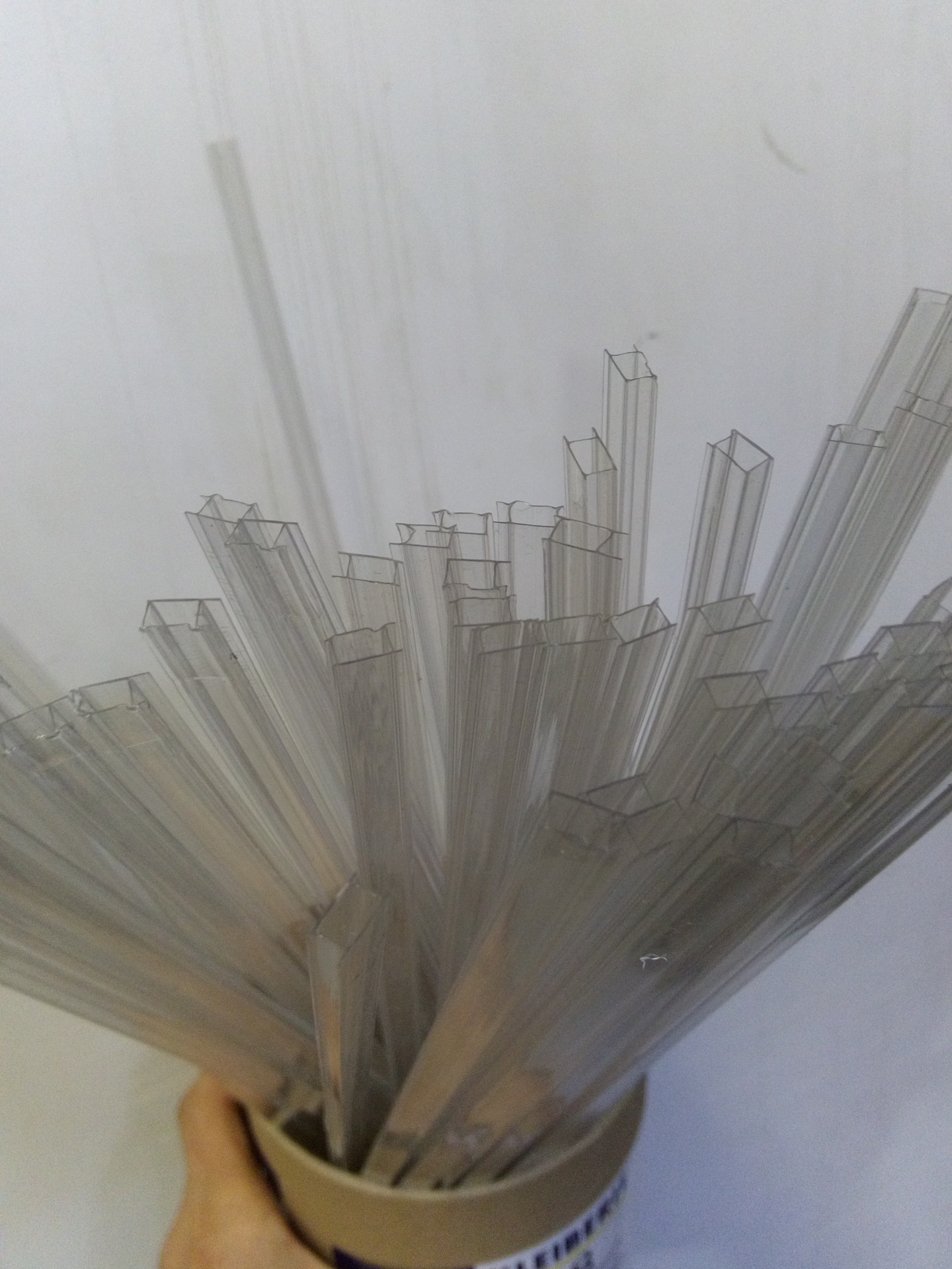

Для крепления теплообменников в корпусе использовал Y-образные пластиковые направляющие приклеенные по углам блоков (сделал из внутренних уголков крепления панелей).
Ответную часть сделал из П-профиля 10х10 с вклеенным внутрь уплотнением из изолона для окон.
Между блоками соединитель из склеенных вместе П-шек.

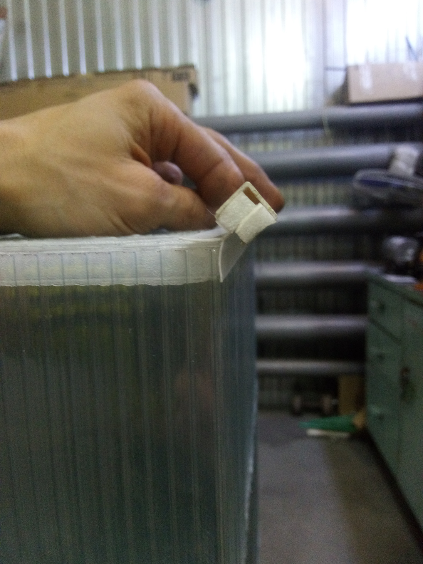

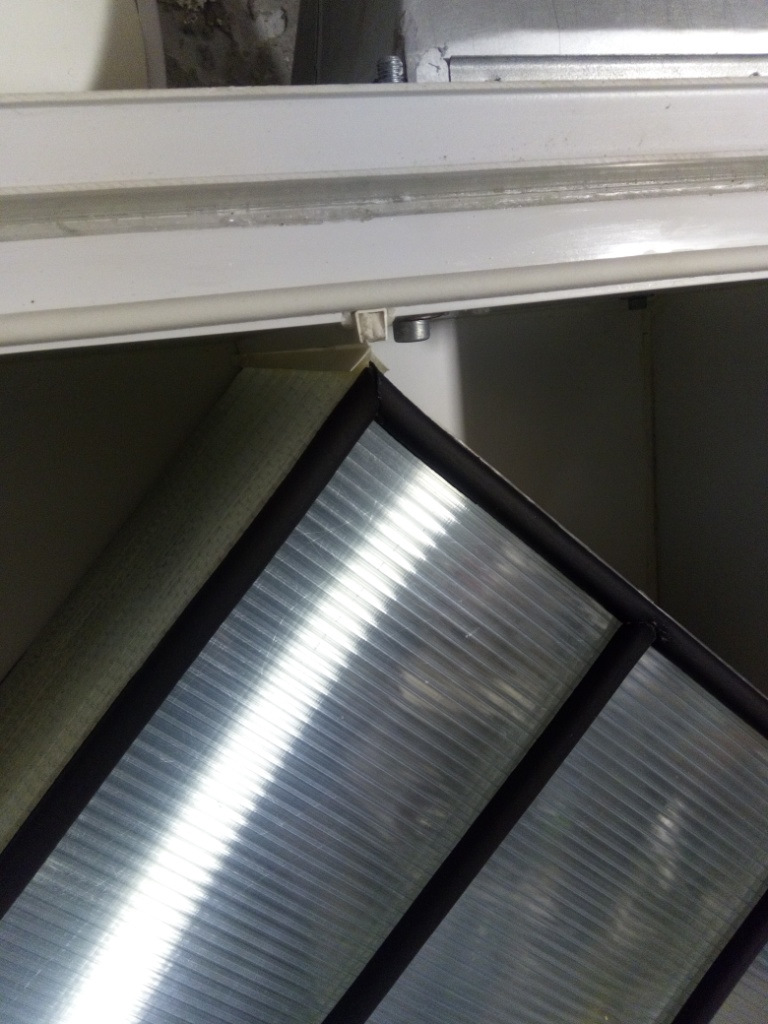

Блоки теплообменника легко снимаются. Торец сендвич-панели примыкающий к крышке прикрыл пластиковым уголком.
Блоки теплообменника получились немного кривыми по высоте (разница до 1 см) поэтому использовал D-образный уплотнитель большой высоты.

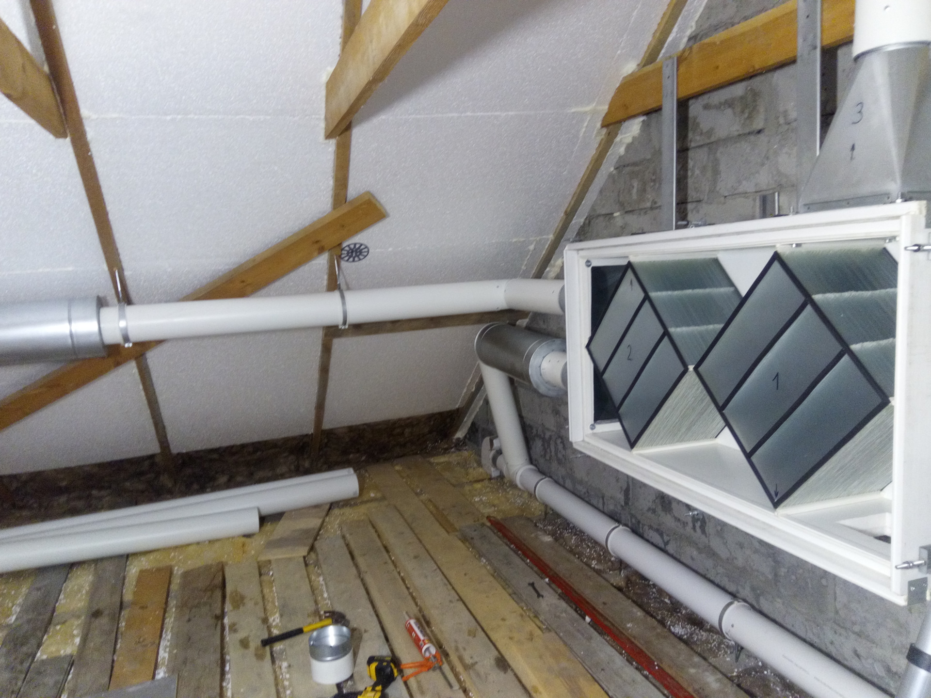

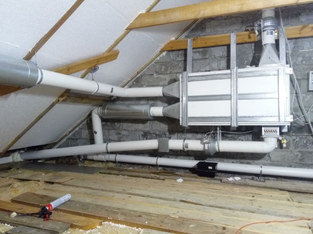

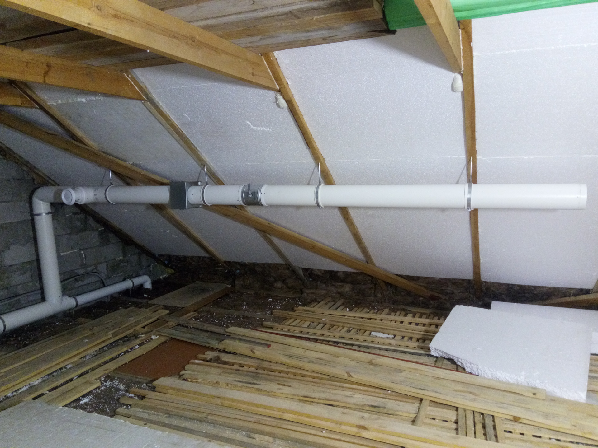

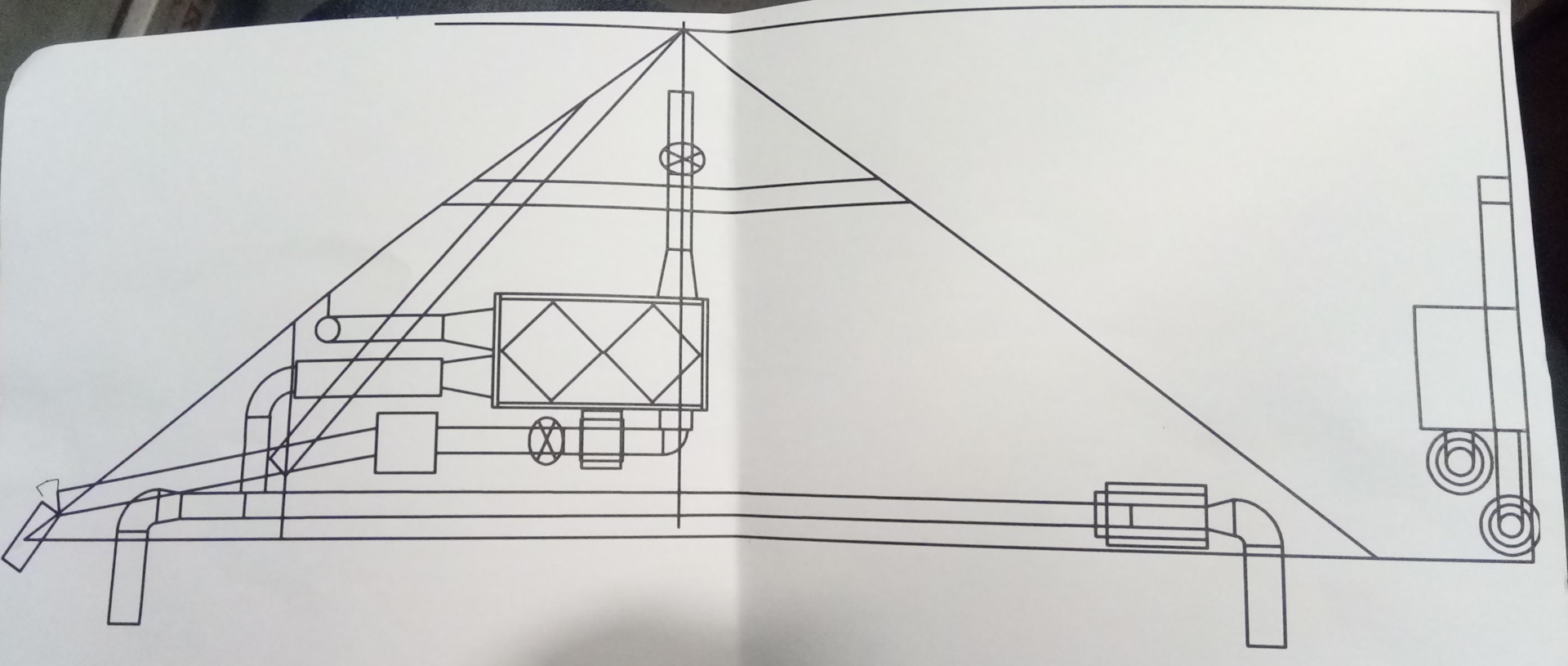

Перед выбором необходимых вентиляторов производил расчет на необходимый воздухообмен по количеству проживающих и по площади (объему дома), расчет сечения каналов и расчет сопротивления воздуховодов. Это нужно для понимания необходимых характеристик вентиляторов: производительность м.куб/час и создаваемое давление Па. Также для оценки вместимости оборудования делал чертеж в Компасе.

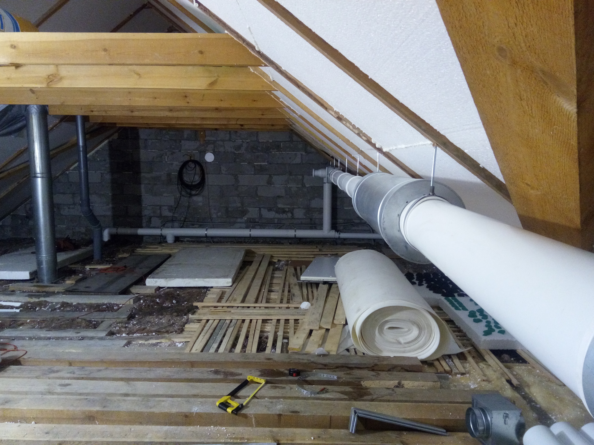

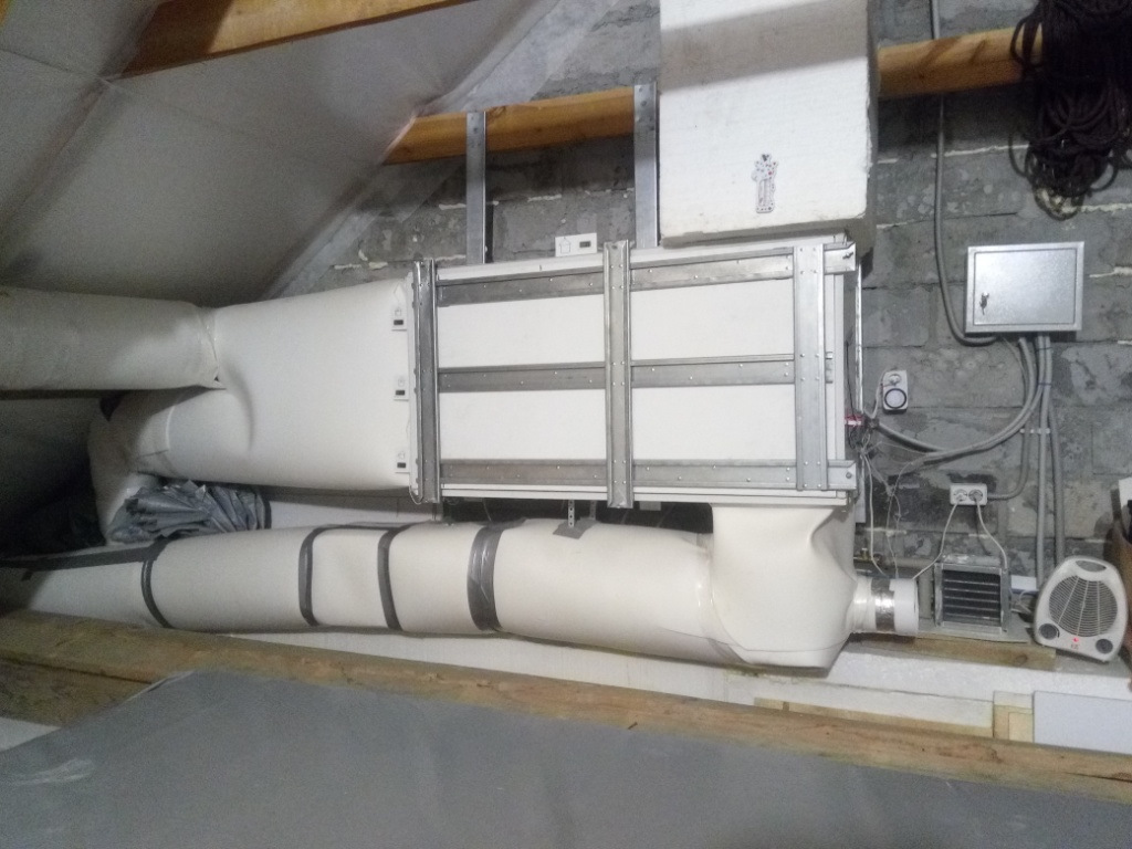

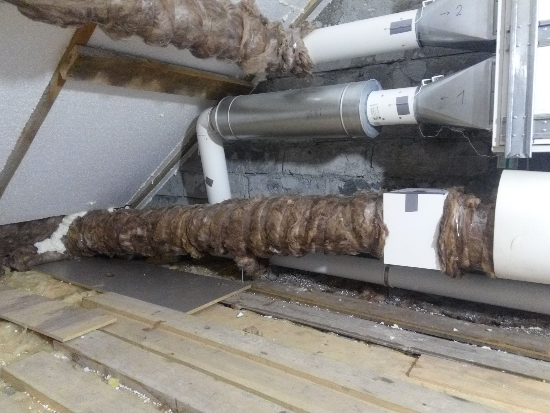

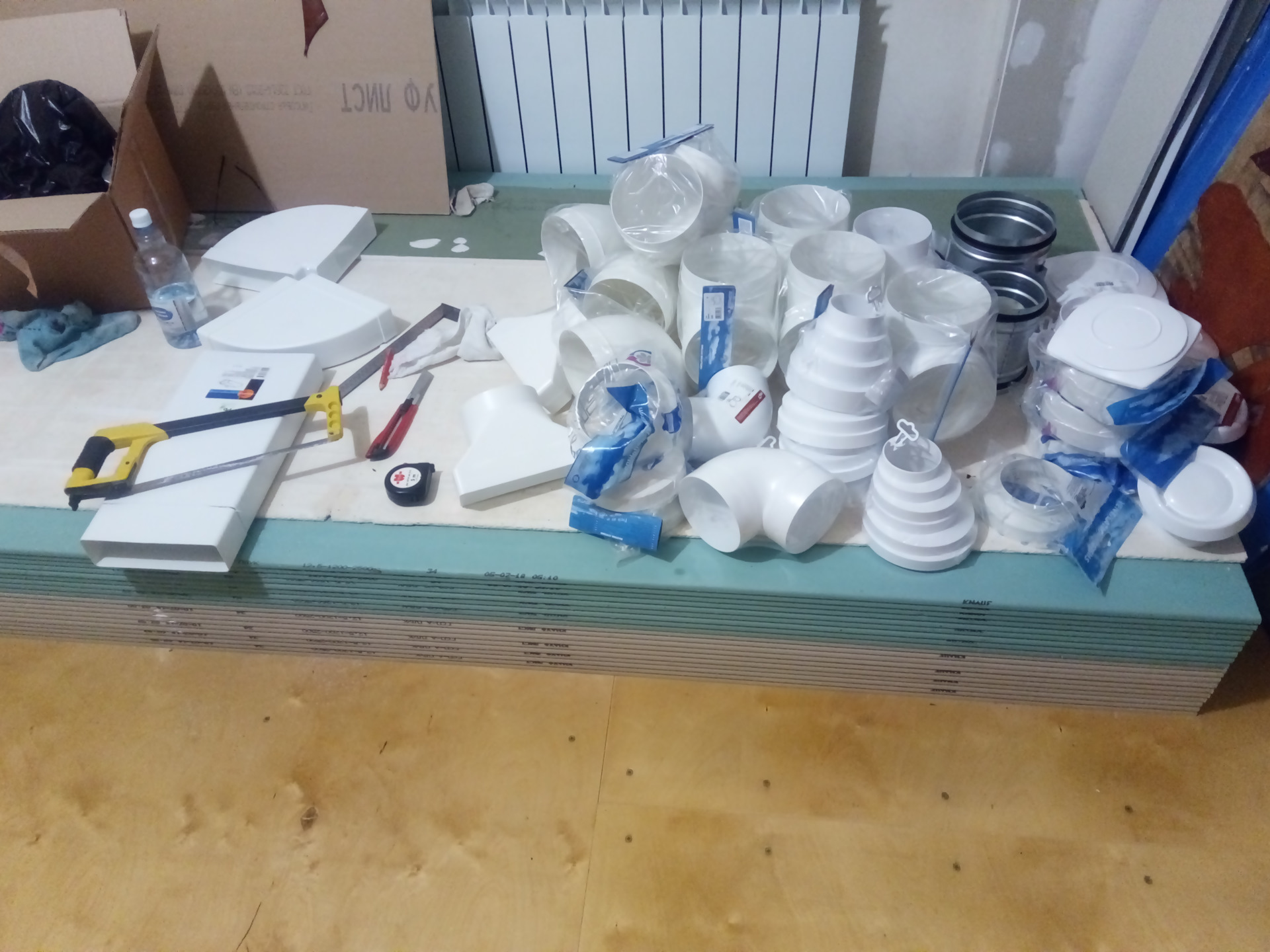

Трубы использовал пластиковые 150 мм диаметром. Вентиляторы Вентс ВКМц 150. На притоке и на выхлопе стоят фильтры, а также глушители для подавления звука от вентиляторов. На сколько они эффективны судить не берусь, т.к. без них пользоваться установкой не пробовал.
Приток воздуха сделан в спальни, рабочую комнату и в общую гостиную комнату. А забор воздуха из ванной, лестничного пролета и коридора на втором этаже.

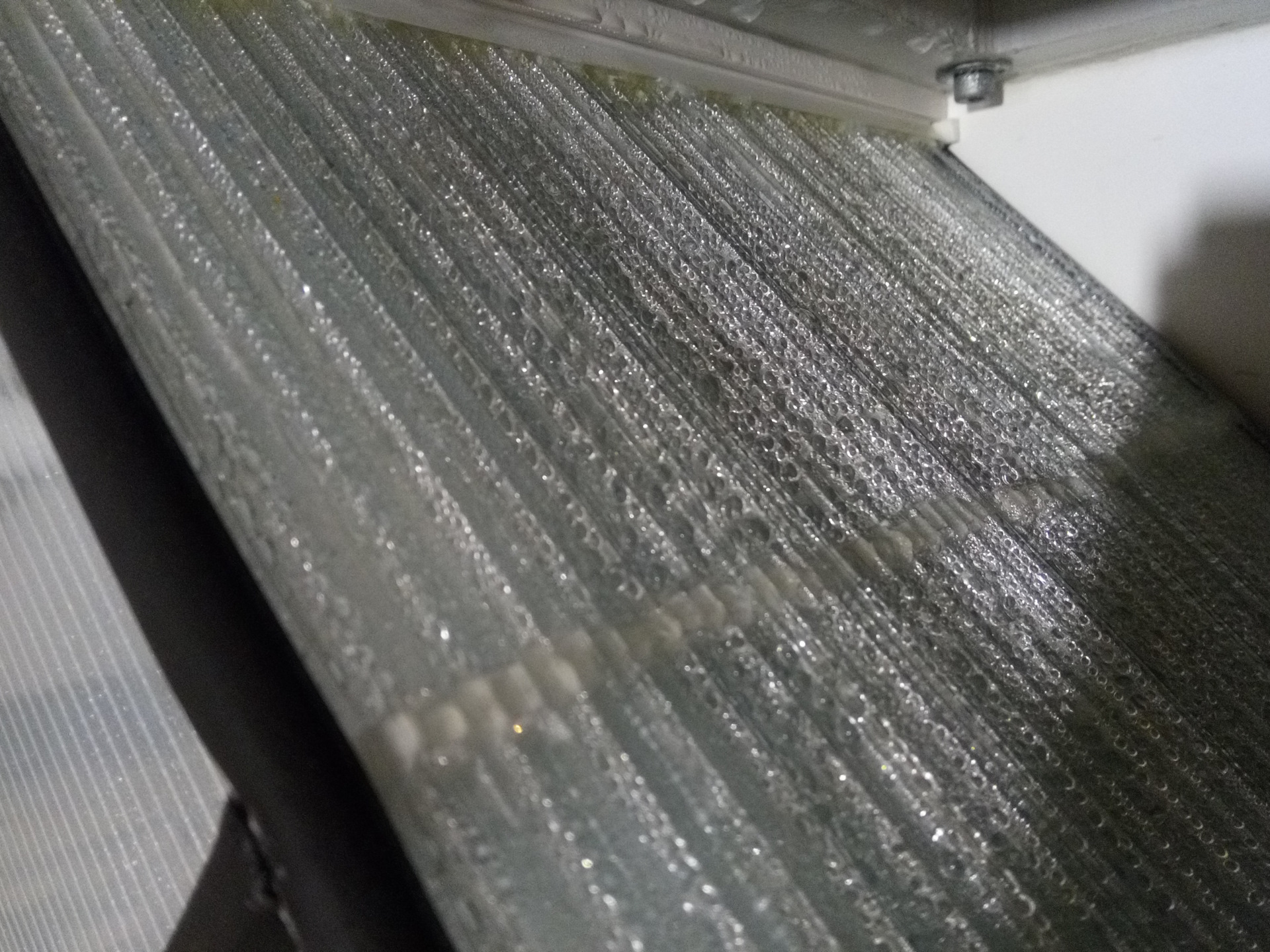

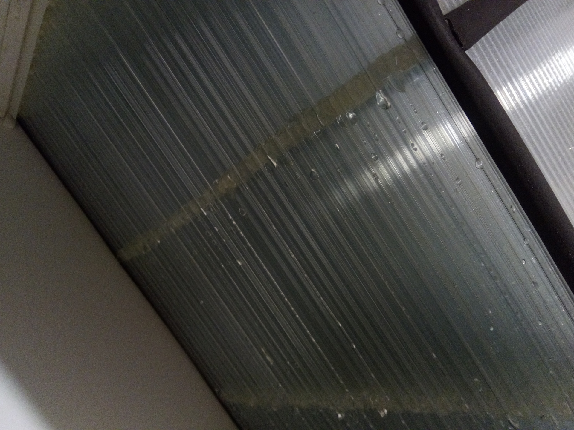

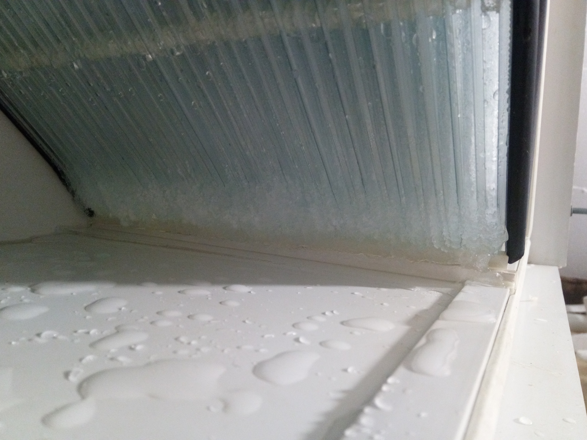

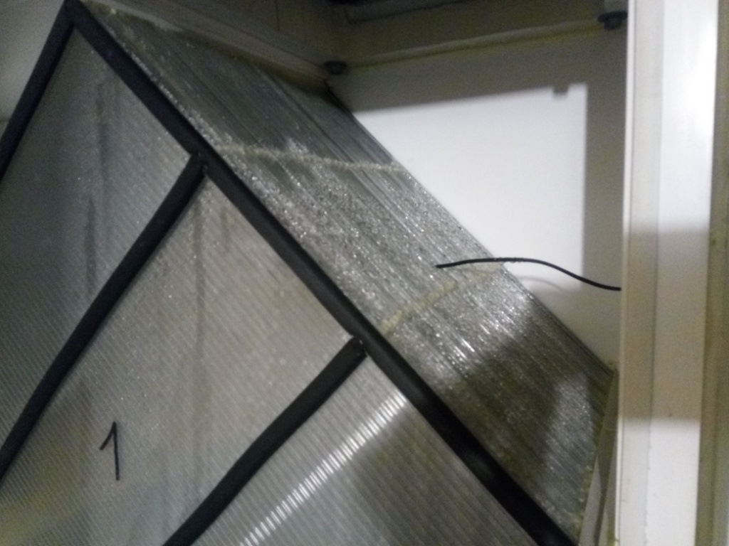

Данный тип пластинчатых рекуператоров характерен обмерзанием пластин изнутри зимой. Выходящий воздух имеет большую влажность и при охлаждении ниже точки росы сначала конденсируется в виде капель, а затем превращается в иней на внутренних стенках теплообменника. Для слива конденсата установка установлена под небольшим углом. Очень важно, чтобы обмерзание теплого вытяжного воздуха происходило в каналах блока теплообменника между листами. При проектировании нужно это учесть. Это нужно для более простой оттайки блоков.
Производительность системы получилась следующая: приток 210 м3/час, вытяжка 180 м3/час. Измерял анемометром Testo, в виде щупа, который погружал внутрь воздуховодов. Площадь дома 140м2, 2 этажа. Для регулировки вентиляторов использую SB033 с крутилкой SB006.
Воздуховоды утеплял тем, что было: мин ватой 50мм в 2 слоя и сверху изолоном, а где-то пенопластом.
Даже при крепкой заморозке теплообменника остаются не замерзшие каналы.

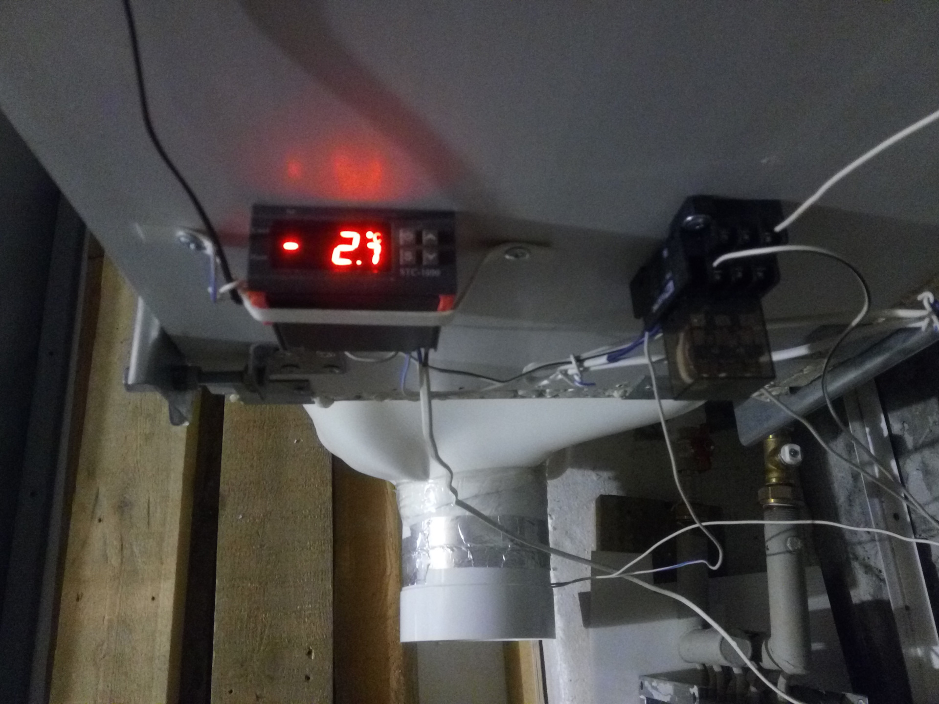

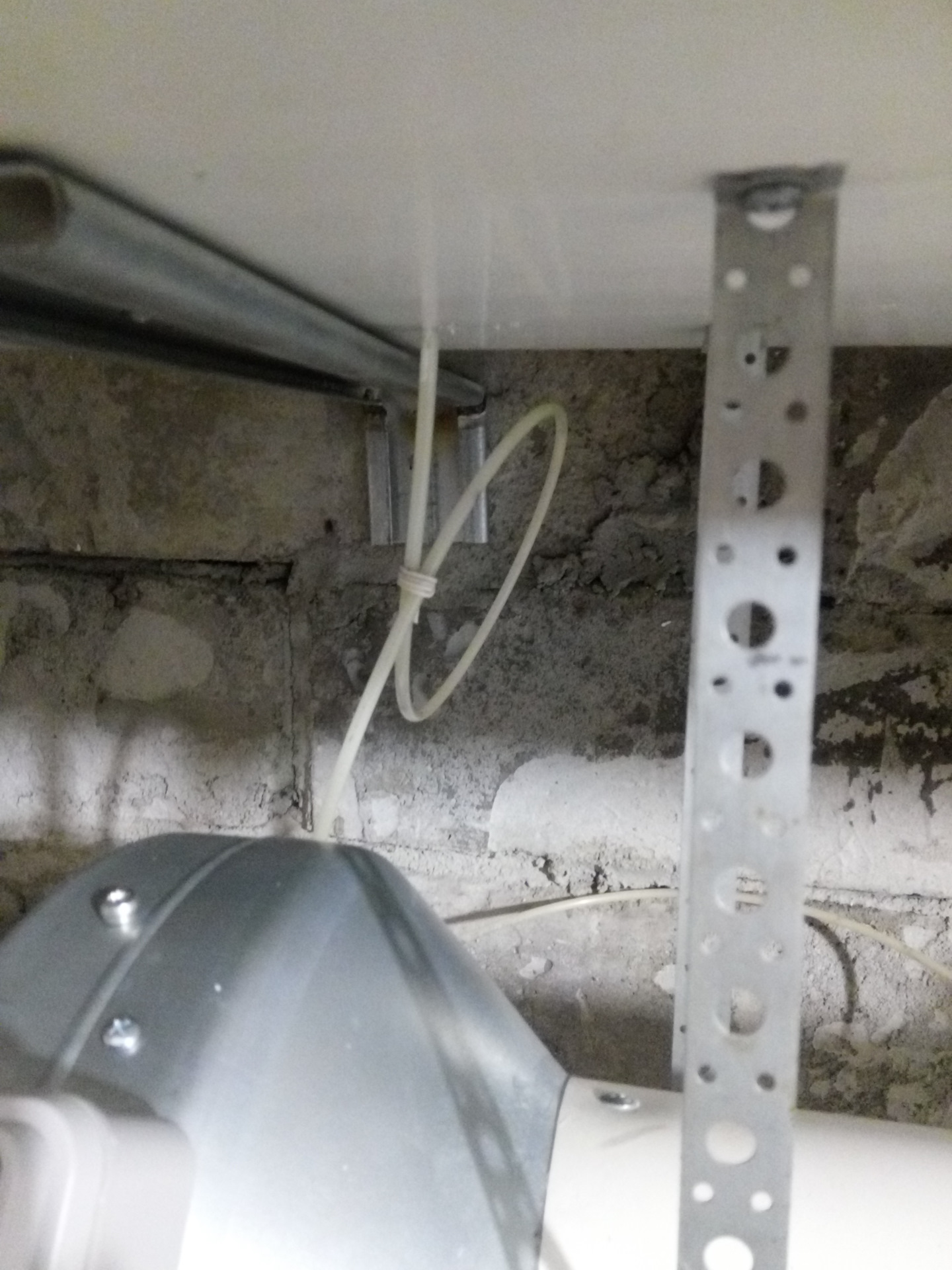

Фото обмерзания сделаны еще на этапе настройки системы разморозки. По началу она была сделана по таймеру и бывало сильно замерзали блоки. Затем сделал через контроллер. Включение разморозки при -3 о выключение при 10 градусах.
При включении разморозки отключается приточный вентилятор и включается вентилятор для подачи воздуха с чердака на приток. Так размораживается быстрее. После оттаивания капли стекают на дно установки.
А оттуда по трубке стекает в 12 литровую бутылку на первый этаж и используется для поливки растений. За сутки стекает до 4 литров конденсата. До -10 на улице система разморозки не включается и конденсат стекает самостоятельно.

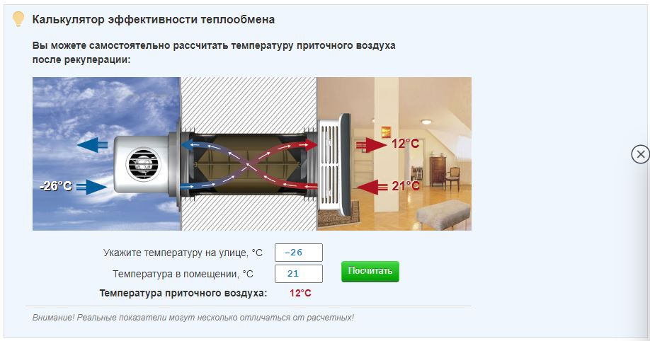

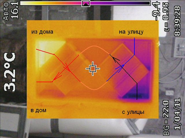

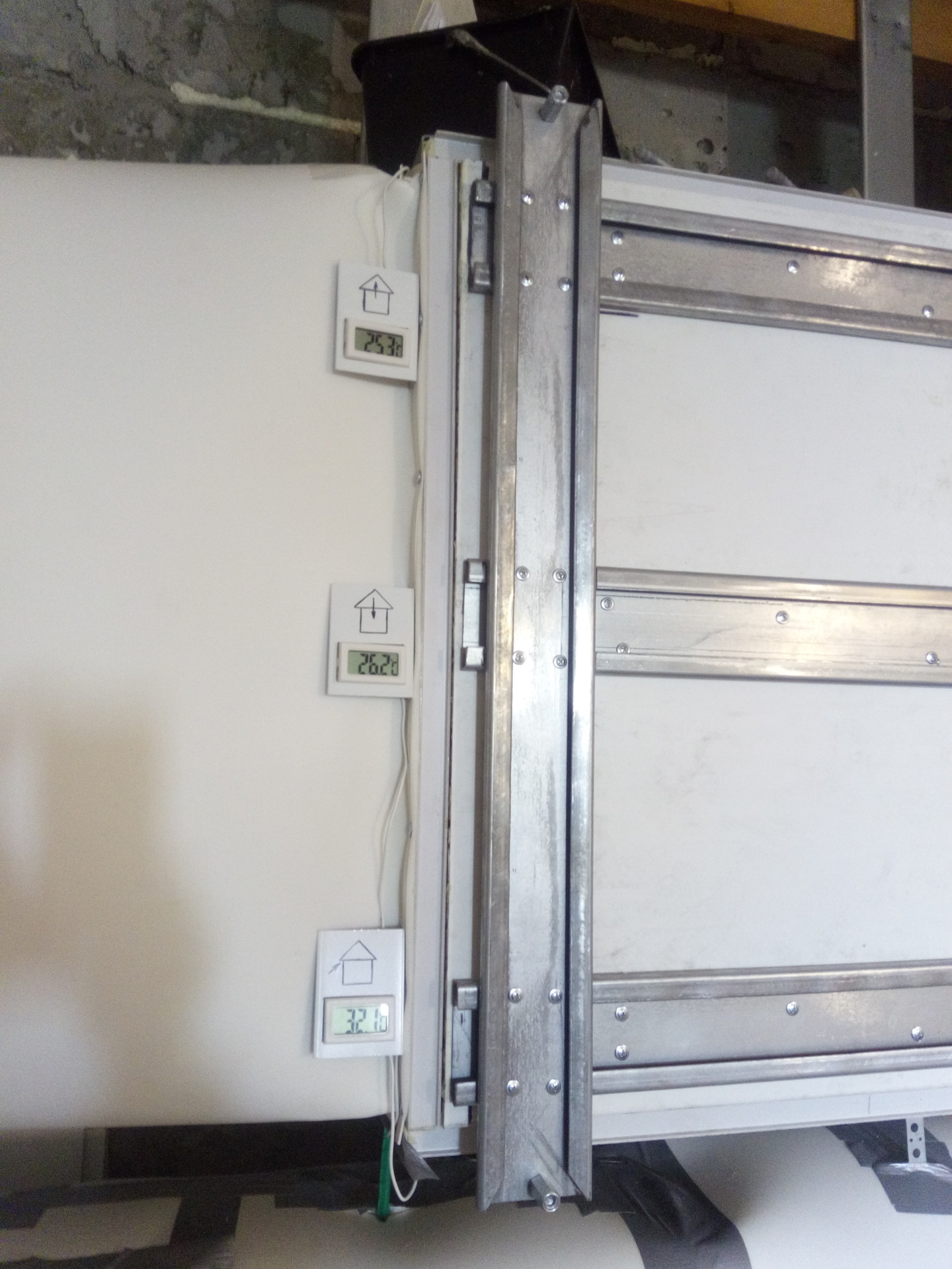

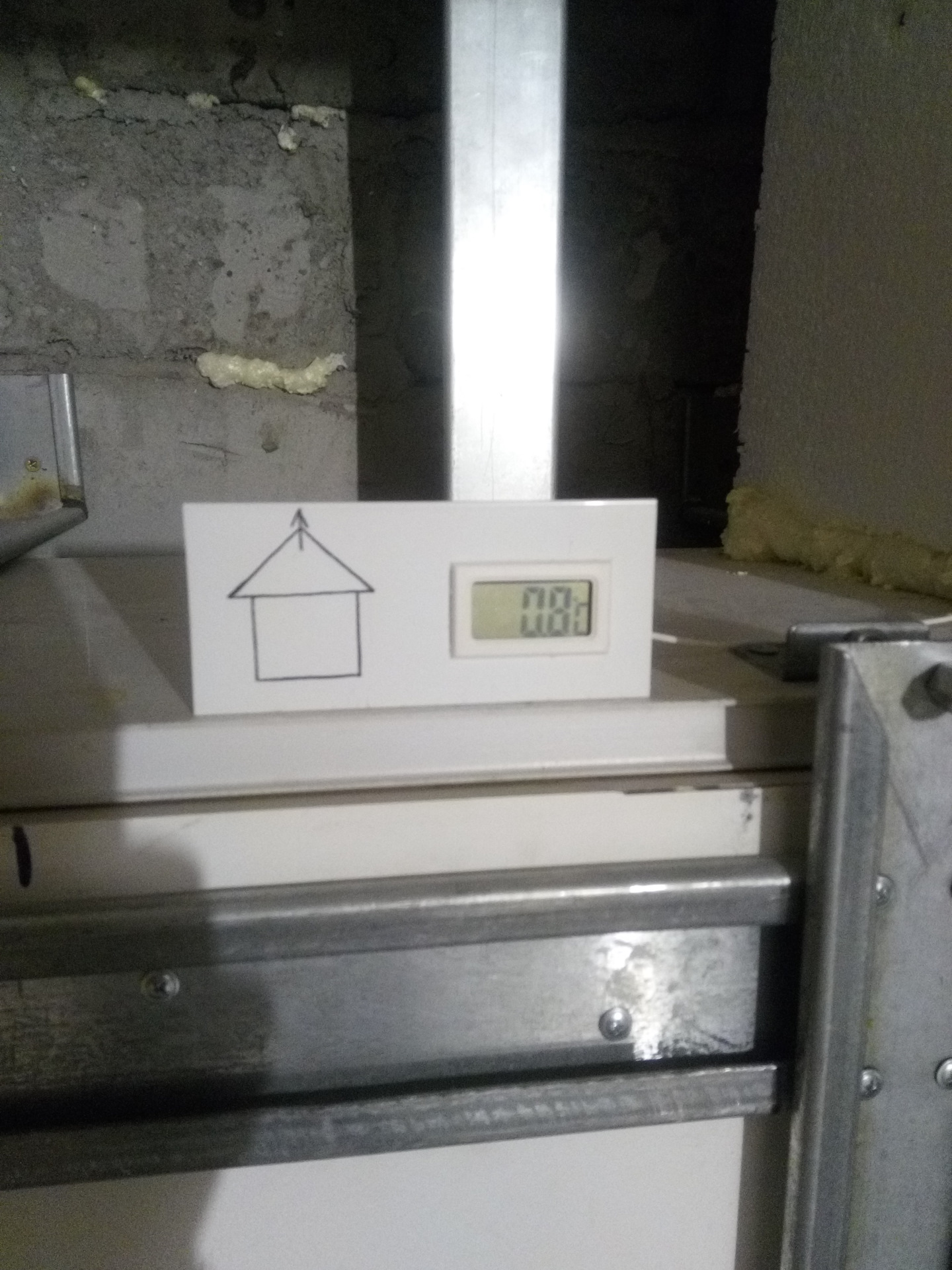

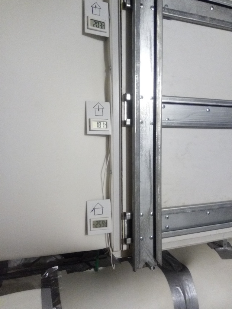

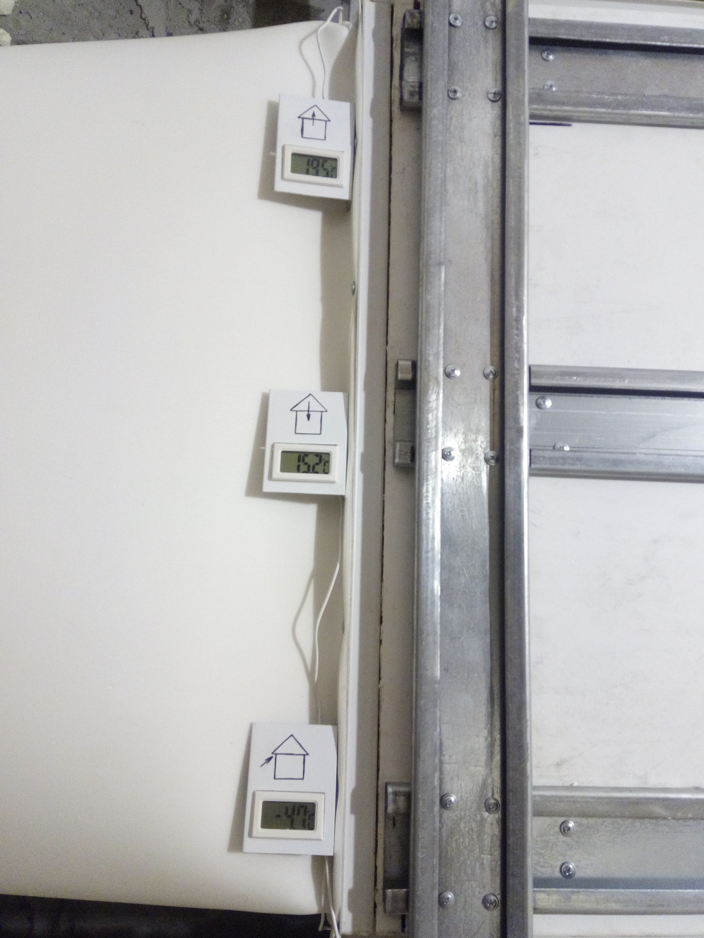

Ну и главная суть рекуператора. Температуры воздуха на входах и выходах. Сражу предупрежу, что скорость вентиляторов при данных показателях выставлена минимальная. При больших скоростях и температуре за бортом ниже 20 град, происходит очень быстрое обмерзание блоков и соотношение работа/разморозка может стать 50/50.
Если скорость вентиляторов сделать больше, то разница температур забираемого и подаваемого воздуха увеличивается до 4.
Летом происходит небольшое охлаждение воздуха с улицы.
В среднем разница температур на выходе из дома и на входе 2-4 градуса. При сильных морозах снижаю обороты вентиляторов на минимум. Максимальную скорость используем при готовке, гостях и в межсезонье.
Пока работал на производстве, была возможность посмотреть процесс теплообмена тепловизором. Вот такая красота получилась. Снимок делался еще до утепления воздуховодов на чердаке, поэтому из дома до рекупа доходит лишь 16 град.

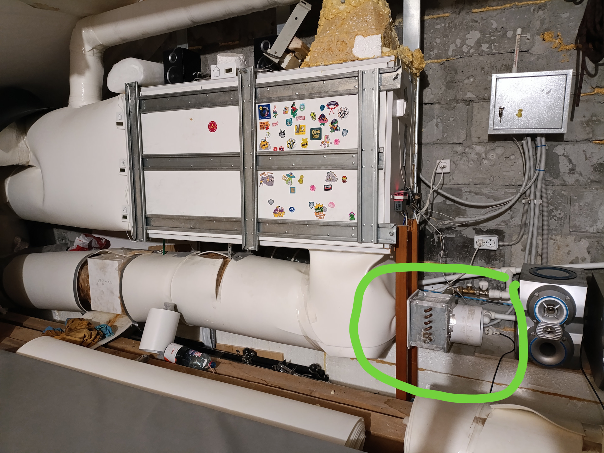

Вопрос. Немножко не понятно из статьи в части разморозки. Каким образом разсораживается?
Отключается приточный вентилятятор, который подаёт холодный воздух с улицы. При этом вытяжной вентилятор остаётся включенным. Включается вентилятор на подачу воздуха с чердака в приточный канал. После этих двух вентиляторов, приточного и с чердака, стоят обратные клапаны, чтобы перекрывать каналы при включении противоположного вентилятора. Дополнительно воздух с чердака проходит через канальный подогреватель воздуха, который запитан к системе отопления.
Автоматика включает разморозку по температуре внутри теплообменника при достижении -3, и выключает при +10.

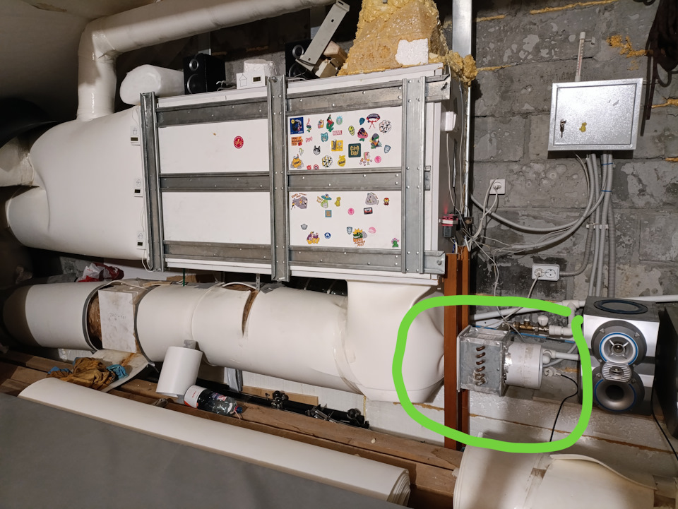

Спасибо за ответ. Можно подробнее о канальном подогревателе? Что он из себя представляет, где именно установлен.
Можно и без него. С ним просто разморозка быстрее проходит. Он в связке с вентилятором стоит на приточном канале.

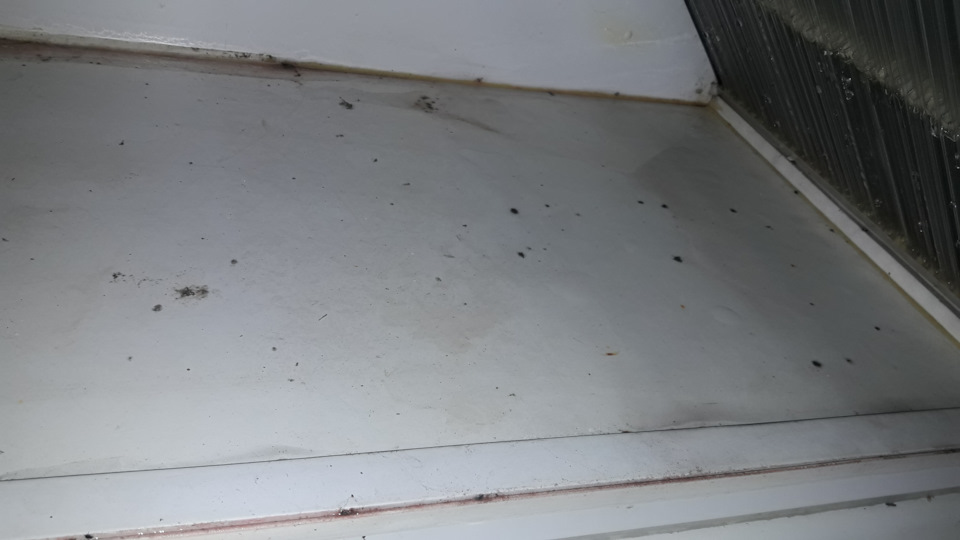

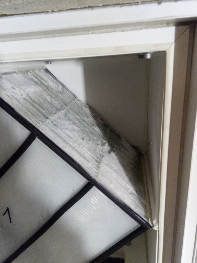

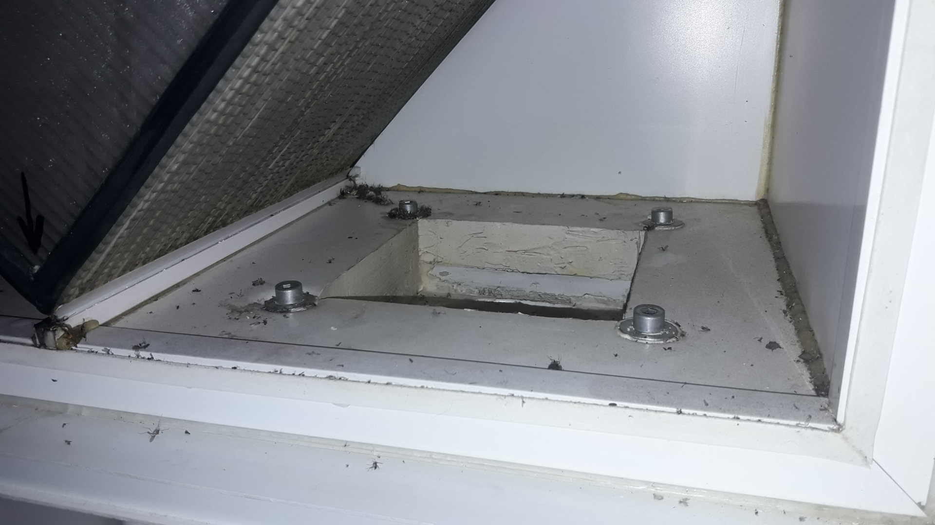

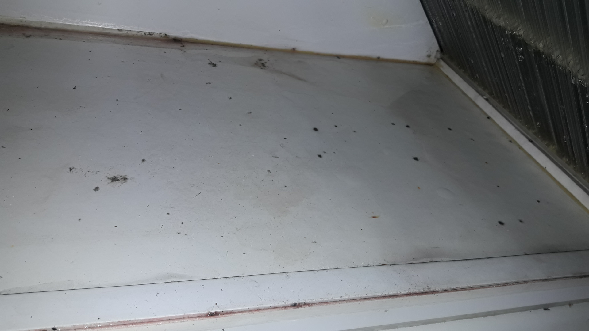

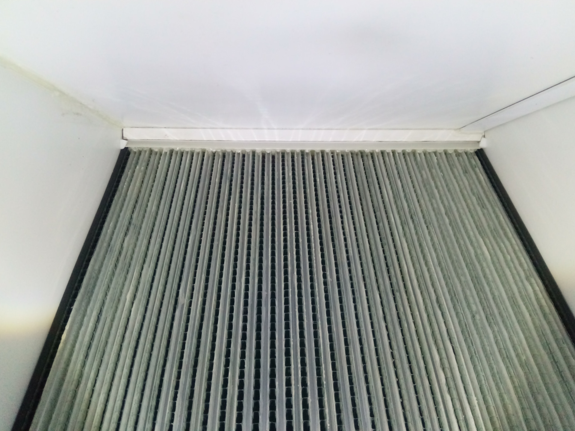

Отличная идея с материалом рекуператора. Да и вообще. Получается система работает уже более 3х лет. В каком состоянии сейчас рекуператоры?
Немного пыльно и насекомых сушеных несколько штук есть в приточном канале. А в остальном все хорошо. Фильтры раз в 2 месяца чищу.
AJIEKCES
AJIEKCES

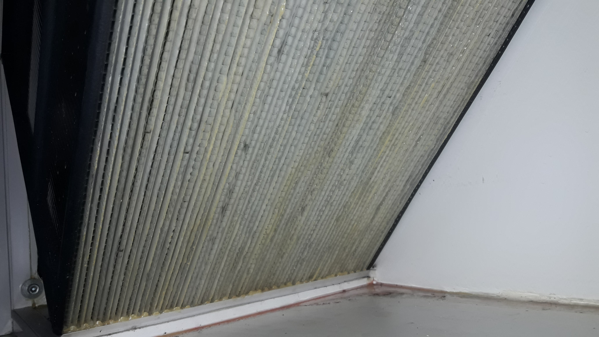

В листах поликарбоната не появилось плесени?
Нет. Все чисто. Даже мыть не стал. На вид чистые.
AJIEKCES
AJIEKCES
Крышка
AJIEKCES
Это фото до очистки. В праздники делал осмотр, все протер влажной тряпочкой. Из изменений только ПУР клей немного пожелтел.
Неплохо выглядят. Какого размера вы делали кубик рекуператора?
Да, выглядит хорошо. Стенки сделаны из сендвич панелей, они не впитывают грязь и легко протираются. В записи все написано. Склеивал из квадратиков 420х420. Суммарная толщина одного блока получилась 280 мм.

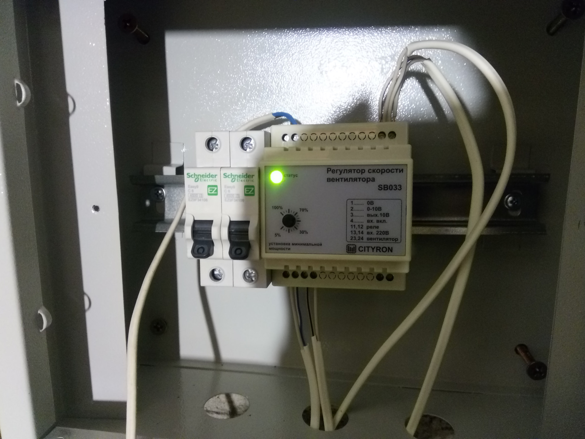

Из регулировок мне достаточно только регулятора скорости вентиляторов.
Все вент.установки на работе после моей наладки, вентиляторы работают на 20-25Гц из заводских 50Гц которые проходили наладку до меня, поэтому вент.установки не работали, уходили в аварию по заморозке радиатора подогрева, и шум/гул в помещениях. До сей поры вен.установки не работают нормально из-за неадекватного алгоритма и после доработки алгоритма, потребуется ещё зависимая кривая работы вентиляторов.

Применение алюминиевых радиаторов наоборот снизит габариты рекуператора. Срезаете пластиковые бачки и вот вам готовый рекуператор.
Пластик пористый материал, ранее вам писали про развитие грибка и всякого такого вредного.
Чтобы вам как-то снизить обслуживание ПВВ — нужен хороший контроллер с датчиками, частотниками и приводами заслонок, а это самая дорогая и трудозатратная часть ПВВ! Хороший алгоритм на контроллере продлит период чистки системы, снизит шумы и будет работать тогда и на те помещения в которых требуется нужный воздухообмен.

Очень круто! Спасибо за идею с поликарбонатом. Вот интересно, а нельзя ли в качестве теплообменника приспособить интеркуллер или радиатор от авто?
Я думаю можно сделать все что угодно) Вопрос эффективности. У листа поликарбоната площадь теплообмена 25 м.кв. (2 стороны). Это ж сколько радиаторов нужно? :) И сопротивление потоков с кубиками из полик-та проще выровнять, чередуя прохождение потока в одном кубике внутри сот, в следующем-между.

Откуда вы все это взяли про грибы, бактерии и микробы? Конкретные примеры, ссылки, статьи, фотографии из личного опыта… Приточный воздух идет с улицы по каналам до рекуператора, а от него в помещение. Он не связан никак с вытяжным теплым и влажным воздухом. Так от куда в нем взяться этому всему, да еще и в описываемых вами больших масштабах? Максимум то что имеется на улице может попасть в дом. Мы живем не в стерильном мире и все это так или иначе присутствует вокруг нас. Гораздо опаснее жить в непроветриваемом помещении и дыщать своми же выделениями и плодить свои же бактерии и вирусы без смены воздуха.
Легионеллёз («болезнь легионеров»; др. названия — питтсбургская пневмония, понтиакская лихорадка, легионелла-инфекция, лихорадка форта Брэгг) — сапронозное острое инфекционное заболевание, обусловленное различными видами микроорганизмов, относящихся к роду Legionella[3][4].
Заболевание легионеллёзом протекает, как правило, с выраженной лихорадкой, общей интоксикацией, поражением лёгких, центральной нервной системы, органов пищеварения, возможно развитие синдрома полиорганной недостаточности.
Название заболевания связано со вспышкой 1976 года в Филадельфии тяжёлого респираторного заболевания, протекавшего по типу пневмонии. В июле 1976 года более 4000 участников съезда Американского легиона собралось в Филадельфии (штат Пенсильвания, США). Это был 49-й ежегодный съезд организации. После того, как съезд благополучно завершился, участники вместе со своими семьями разъехались по домам. Через три дня после окончания мероприятия, а именно 27 июля 1976 года, один из участников скоропостижно скончался от заболевания, протекавшего подобно пневмонии. Ещё через три дня один из пенсильванских терапевтов обратил внимание на то, что трое больных пневмонией, которых он лечил, тоже посещали съезд Американского легиона. В тот же день медицинская сестра одной из окрестных больниц обнаружила похожее заболевание ещё у трёх участников съезда. Официальные органы власти штата объединили все случаи, связав заболевание со съездом, уже 2 августа 1976 года. К этому моменту умерли 18 легионеров. Всего же во время этой вспышки заболел 221 человек, из них 34 скончалось.
Анализ предыдущих случаев заболевания пневмониями неясной этиологии после выделения возбудителя рода Legionella доказал, что массовая заболеваемость на съезде Американского легиона — не первый случай пневмонии, вызванной бактериями рода Legionella. Несмотря на этот факт, болезнь получила название «болезни легионеров», и лишь впоследствии была предложена классификация легионеллёзов. Впервые грамотрицательная палочка, отнесённая к роду Legionella, была выделена Джозефом Мак-Дейдом и Чарльзом Шепардом в 1977 году, через полгода после описанной вспышки[5]. Бактерия была высеяна с фрагмента лёгкого погибшего от легионеллёза человека. Вспышку заболевания, по мнению учёных, спровоцировали колонии легионелл, размножавшиеся в жидкости вентиляционной системы, установленной в гостинице, где остановились участники съезда.
Мне кажется их специально заразили. Легионеры много знали и от них решили избавится. Прослеживается след тайного правительства :) Ну а если серьезно, то всякое может случится. Постараюсь внимательнее относится к чистоте и содержанию вентиляции.

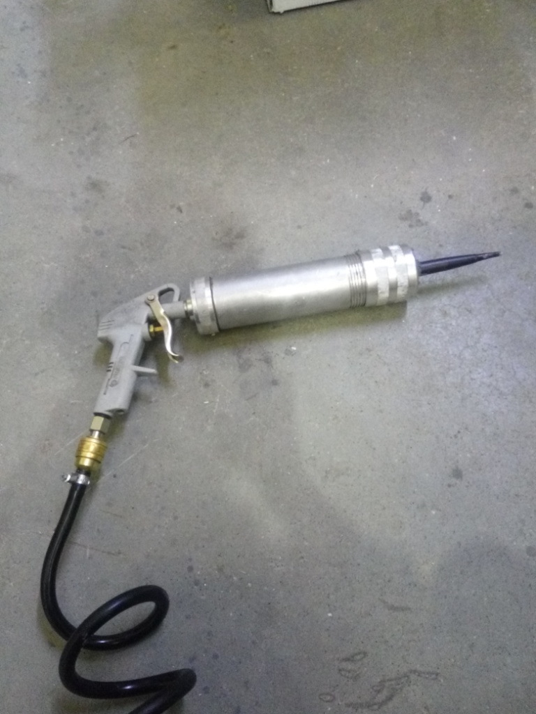

Ставь нормалные фильтра и периодически обрабатывай делай обработку Димексидом. Три гастрика задень откопают и закопают.
КАК обработать димексидом 5ти метровую трубу изнутри ?! Пистолетом под антикор? )))
Пары димексида для этого используют, пароварку на плитку, выход под клапан открыл, на него трубку и в канал забора воздуха. Кондеи тоже так обрабатывают, что в машинах, что стационарные. Токмо сам не надышись.

У меня в притоке на входе стоят поролоновые фильтра, так раз в пол года я их стираю, как в них самих так и в трубах после них пыли хватает. Всякие жучки и паучки, мухи с камариками так же свободно могут путешествовать в притоке как и в вытяжке непосредственно из помещений попадая в вентканалы своим ходом.
За 2 месяца мои фильтры обрастают парой мм плотного слоя пыли и производительность резко падает. Я их пылесосом чищу. И раз в год меняю. Степень очистки С3, они тоже только крупную пыль задерживают.
Ну это не я взял откуда то, а вентиляционьщики. Как приточный так и вытяжной каналы необходимо обслуживать и чистить раз в пол года. Фильтры фильтрами но они не панацея. На улице так же всего в изобилии. К тому же после рекупиратора воздух в притоке тоже тёплый, и влага присутствует. При простое системы обратной тягой в приток из помещения поступает всё о чём говорилось выше. Как вы это очищаете со стенок воздуховодов и пластин самого рекупиратора? Какую химию используете?
Если честно, то ни разу ничего не чистил. При открывании установки в ней всегда было чисто. Зеленая плесень на меня не набрасываетя) Установка не простаивает, она всегда в работе. И там постоянный поток воздуха от 0,5 м/с до 4 м/с. Как известно, гадость заводится при влажности и застойном воздухе.
Ну это пока ваша установка ещё "молодая" она чистая (без микроскопов и соскобов, на глазок), время однако летит неумолимо.

Эффективность такого "кирпича" и так уже известна, она значительно ниже противоточного и роторного теплообменника.
Еще минусы — эффективность этого теплообменника очень сильно зависит от теплопроводности материала, а также от настройки реверсирования.

и именно потому теплообменник автора нормально работает на поликарбонате а не на металле, у которых теплопроводность на порядок выше, но изза малой толщины и большой поверхности, это не играет большой роли, тепловой поток на единицу площади получается очень маленьким.
Это все теория (Ваша). На практике (ForumHouse) уже проверено, что замена поликарбоната на алюминий или медь существенного прироста КПД не дает. Это что касается противоточных теплообменников.

Рассматривал я такой вариант домой поставить, благо 100 мм канал на улицу есть (приточка обязательная для газовой плиты).
И пришел к выводу, что проще заказать еще одно отверстие (алмазное бурение) и поставить что-то вроде — klimat.market/ventilyacio…a-funai-fuji-erw-150.html
Потому что вот такой вариант — www.marley-rus.ru/ventila…ik-dlya-svezhego-vozdukha
стоит дороже, а толку с него меньше, там калькулятор есть, можно посчитать самому.
Забил параметры автора в заводской калькулятор — плохо получается, у автора воздух входящий на 6 градусов теплее…

А есть причины чтоб не завелась?
Влажность есть, пищи хватит, температура норм бывает часто.
Влажность всегда есть, идеально сухой воздух — это редкость в нашем климате
да почти в любом там грибок заведется, вопрос времени.
потому вопрос обслуживания необходимо держать в голове.
