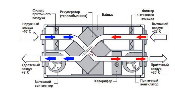

Рекуператор — это установка, которая способствует сохранению тепла выбрасываемого на улицу воздуха. Происходит это за счет теплообменного блока, в котором потоки идут по соседним разделенным друг от друга тонкой стенкой маленьким каналам. Через эту стенку и происходит обмен теплом.
Схематически это выглядит так.
Теплообменники делал перекрестноточными из сотового поликарбоната 2100х6000х4 0,8кг/м2. Размер пластин 420х420 мм. Для склеивания использовал угловой упор, сделанный из кусков ДСП. Блоки теплообменника получились высотой 280 мм.
Получается, что в одном направлении воздух идет внутри листов поликарбоната по сотам, а в другом между листов. Листы при этом разделены дистанционными рамками, нерезанными из того же поликарбоната. Я использовал 4 рамки на разделение каждого слоя.

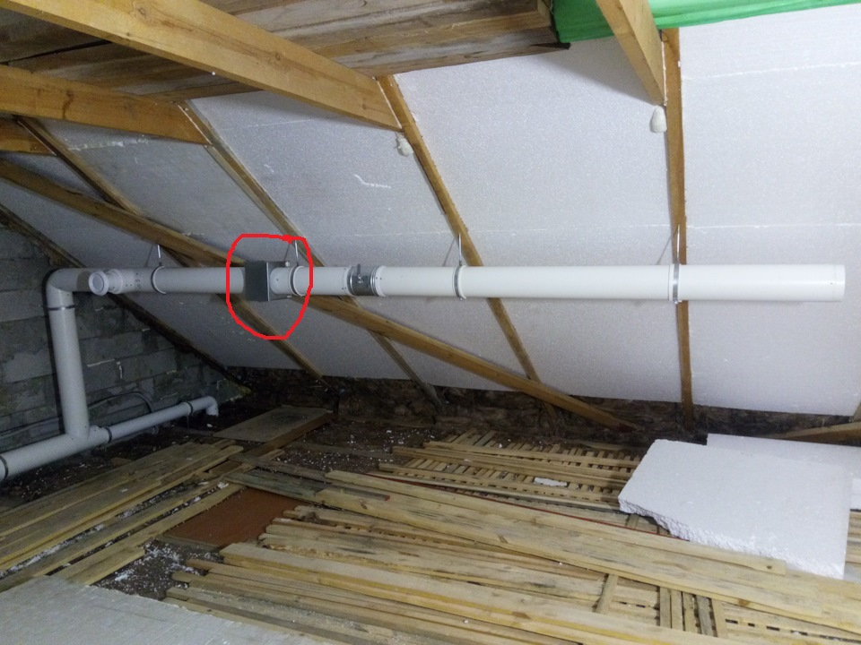

Трубы использовал пластиковые 150 мм диаметром. Вентиляторы Вентс ВКМц 150. На притоке и на выхлопе стоят фильтры, а также глушители для подавления звука от вентиляторов. На сколько они эффективны судить не берусь, т.к. без них пользоваться установкой не пробовал.
Приток воздуха сделан в спальни, рабочую комнату и в общую гостиную комнату. А забор воздуха из ванной, лестничного пролета и коридора на втором этаже.

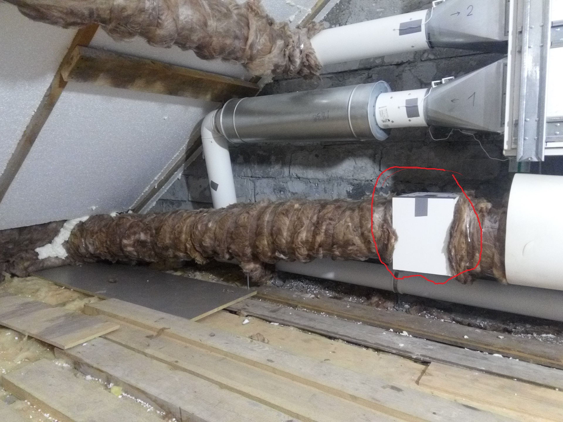

Воздуховоды утеплял тем, что было: мин ватой 50мм в 2 слоя и сверху изолоном, а где-то пенопластом.
Даже при крепкой заморозке теплообменника остаются не замерзшие каналы.

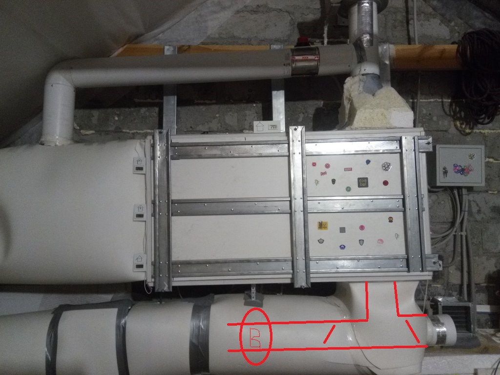

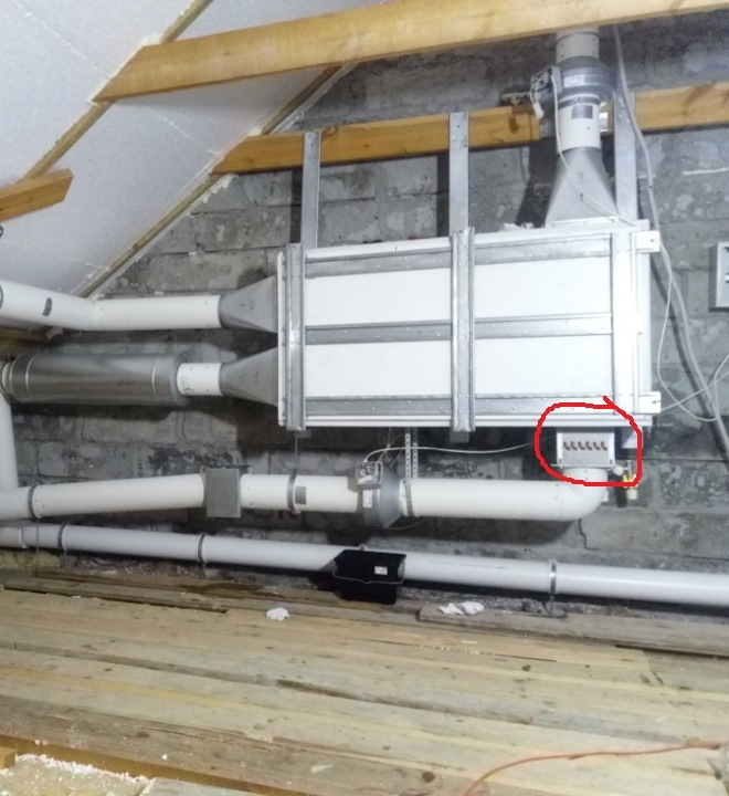

Фото обмерзания сделаны еще на этапе настройки системы разморозки. По началу она была сделана по таймеру и бывало сильно замерзали блоки. Затем сделал через контроллер. Включение разморозки при -3 о выключение при 10 градусах.
При включении разморозки отключается приточный вентилятор и включается вентилятор для подачи воздуха с чердака на приток. Так размораживается быстрее. После оттаивания капли стекают на дно установки.
А оттуда по трубке стекает в 12 литровую бутылку на первый этаж и используется для поливки растений. За сутки стекает до 4 литров конденсата. До -10 на улице система разморозки не включается и конденсат стекает самостоятельно.

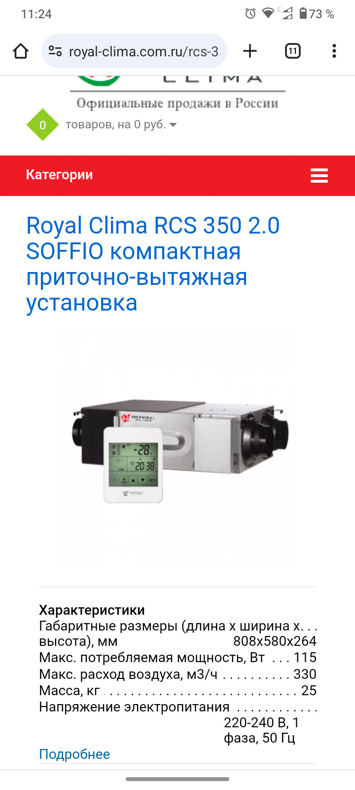

У меня установка RoyalClima rcs300 стоит. Там просто отключается подача с улицы и размораживает воздухом из дома. Хотя не совсем понятно, откуда в таком случае должен браться воздух в доме :)
Я раньше так же размораживал. Отключая только приток. Но это было долго. Если дополнительно подавать воздух на приток, то быстрее идет процесс. На чердаке у меня от 5 до 15 градусов. Если остается одна вытяжка то может подсасывать из дверей, окон, щелей. Либо если дом совсем герметичный, то может начаться слабая тяга через приток.

он тут не правильно установлен. ВН ставится после рекуператора. наружный воздух с начала отбирает теплоту из вытяжного и только потом ВН догревает до нужной температуры. а так вижу снижение кпд рекуператора. то что он замерз это косяк автоматики или ее отсутствие. Аналогично с вентилятором. его ставят на теплый воздух, дольше проживёт ( а некоторые вообще не работают в минус по паспорту)
Нагреватель ставился для подогрева входящего воздуха для оттайки. А не для подогрева воздуха до необходимой. Вентиляторы ставил по другую сторону рекуператора от каналов которые идут в дом, чтобы в рекуператоре часть шумов поглащалась. Один вентилятор уже ремонтировал: конденсатор заменил. В остальном пока работают без изменений.
заблуждение. ни один рекуператор не выдаст нормируемой температуры притока. для оттайки используют байпас или в крайнем случае электрический нагреватель перед рекуператором
Систему оттайки я доработал в последствии. Сейчас все работает хорошо. Пришлось наступить на пару грабель, но таков мой путь)

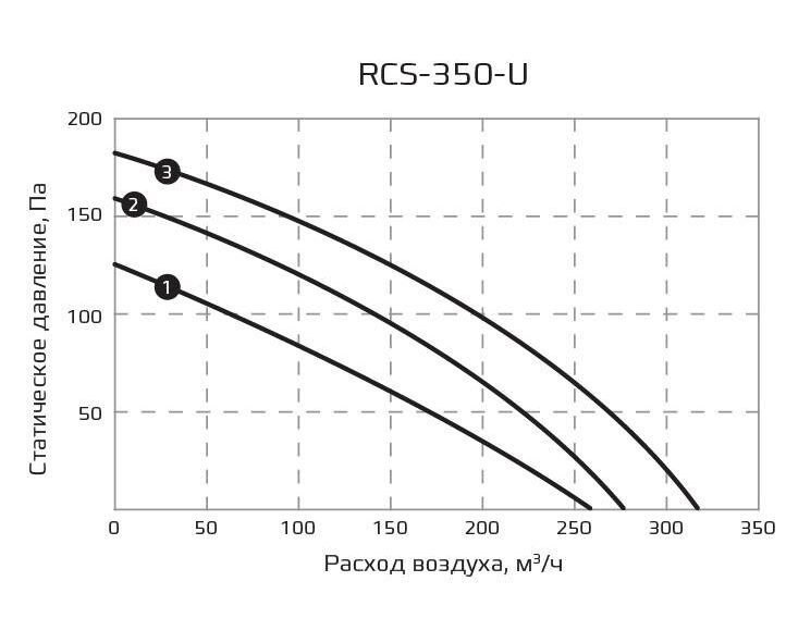

От 60К у данной модели начинается стоимость. Производительность максимальная указана самой установки без подключенных каналов. Т.е. по факту она будет меньше, после монтажа всех труб. Вечером посмотрю сколько Па у меня сопротивление воздуховодов вышло и можно будет прикинуть реальную производительность её. Сейчас еще реальные отзывы на нее посмортим)
Могу возразить. Аналогичная установка прекрасно выдает заявленный расход при правильной системе воздуховодов. Ибо лично знакомым монтировал и балансировал расход по решеткам с анемометром

Все элементарно находится в поисковике по запросу приточно-вытяжная установка, например, royal clima, electrolux. Да их миллиард марок
Вот вам ответ вентиляционного гуру с ФорумХауса про установки, что вы рекомендуете.
Вопрос:
Хм, т. е. могу выбирать Mitsubishi Electric Lossnay LGH-35RX5-E или 650? И чем Lossnay лучше? И что реально плохо в китайском (сразу понятно в чем просадка)? Давление? или что?
Ответ:
С сотый раз (говорено не переговорено) убогие китайские (а именно как минимум роял клима и эл-кс стар) плохи:
1. Не соответствуют заявленным (даже в диаграммах своих) характеристикам. Аналогом рояла 650 могут быть модели "других производителей" с цифрами 35, 350 и 400. Это касается не только вентиляторов, но конечно же и размеров теплообменников очевидно (именно в этой теме автор увидел идентичность разных по цифрам производительности моделей).
2. Откровенно убогое качество комплектующих и прежде всего теплообменников рекуператоров. Я не делал анализа материалов, но дыры в теплообменнике и описанные "в литературе" случаи говорят о том, что переток из вытяжного воздуха в приточный (обратно в дом) легко достигает 30%. Можно конечно заложить это в проекте и использовать установку с расходом на 30% больше от нужного по проекту, но тогда очевидно будет теряться 'экономический смысл' покупки дешевого изделия. Опять же, если воздух на конкретном объекте в рекуп забирается из туалетов, то при таком перетоке дышать в комнате туалетным воздухом лично мне улыбается мало (а еще мне нормы запрещают объединять).
3. Когда я вижу пенопласт в качестве конфузоров (внутренностей по простому) на притоке в дом, то мое "химическое нутро" переворачивается и выворачивает наизнанку. Пенопласт (полистирол) выделяет продукты распада полимера (как минимум стирол) в течении всего срока службы. За свои деньги добавлять в дом отравляющих веществ? Сколько бы его там ни было, но если не будет китайца в доме, то этого не будет…
На форумхаусе каждый второй гуру))) может для вас станет открытием, но в любом внутреннем блока любого кондиционера (даже дайкин) дренажный лоток и задняя стенка утеплены пенопластом. Точно таким же, как и в вент установках
А переток воздуха между притоком и выхлопом? Я считаю это жуткое нарушение.
Ну не такое уж и жуткое. Причем легко устранимое. При организации притока на базе канального кондиционера вообще норма до 30% свежего воздуха, остальное рециркуляция.
У вас же не химическое производство в доме, с парами кислот или аммиака, чтобы так переживать из за смешения вытяжного воздуха с приточным. К тому же это легко нивелируется организацией положительного баланса по притоку
Но ведь подмешивание вытяжного воздуха в приточный положительно влияет на цифру КПД, которую производитель может использовать в своих целях. Но читал отзыв об ухудшении показателей по СО2 из-за подмешивания.
Как вы считаете, 70% свежего воздуха не лучше чем вообще без него?
Так понятно, что лучше. А вот в моей "поделке" перетоков нет совсем. Проверял лично при монтаже)
