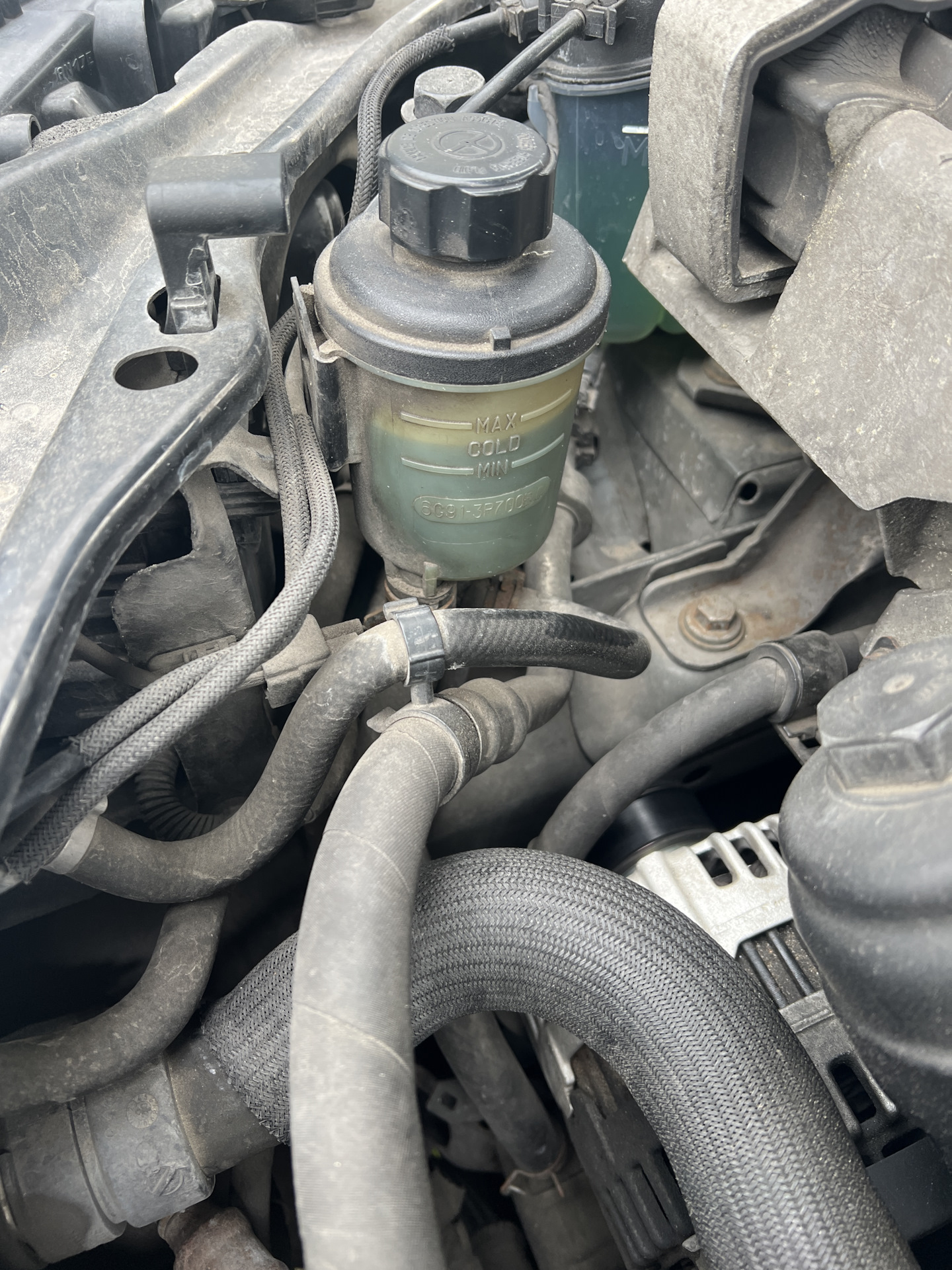

Лет 8 не менял жидкость ГУР. За это время она приобрела темно-коричневый цвет и какие-то серебристые переливы. (как будто ложку серебрянки добавили). За одно и бачек поменял. (PROFESSIONAL PARTS SWEDEN
61430756)
Жидкость выкачал шприцем 100 куб. Шланг от шприца зашел полностью в дренажную трубку и частично в насос ГУР. Потом вывернул колеса и еще такой же обьем жидкости выкачал из бачка. Первым, что делается — отсоединяется шланг от насоса ГУР. Для безопасности можно ветошь на ремни положить, чтоб не накапать.
При диагностике дренажного шланга очень хорошо просматривались трещины внешнего резинового слоя до армирующей ленты и трубка со временем стала очень твердой. Хорошо, что в ней нет давления, иначе бы разорвало! Надо менять 31201831. Вроде есть аналог 31323017, но неизвестно подойдет ли по форме. Трубка эта не соприкасается с другими частями в моторном отсеке.
Новой жидкости залил 500 мл. В целях удаления воздуха из рулевой системы два раза выворачивал колеса в крайние положения.

Менял два месца назад. Прокачивал пока не пошла чистая жидкость. Ушло 1,8 литра.
При замене, бачок мыл химозой, стал как новый, сначало была жижа ГУР черная, после замены через год, стала опять черной, через год заменил повторно, для полной замены и промывки использовал 2л.
менял таким способом: www.drive2.ru/l/647305311211769440/
Шланг … 17 стоит приличных денег. Проще в РВД заказать.
0.5 масла очень мало. Нужно было прогонять весь объем.
Прям крайности — не менять жижу ГУР 8 лет, а если менять то вообще все. Бачок моется химозой до состояния нового без проблем.
Только 1 литром жижи отделались?
Ушло новой 0.5 л
Уровень по max метке в бачке
Буду тоже скоро менять, взял 2л 🤔
Правильно сделали. После замены 1 литра, через неделю жидкость будет примерно годовалого цвета. Второй литр уже ощутимо светлее и ярче выглядит
