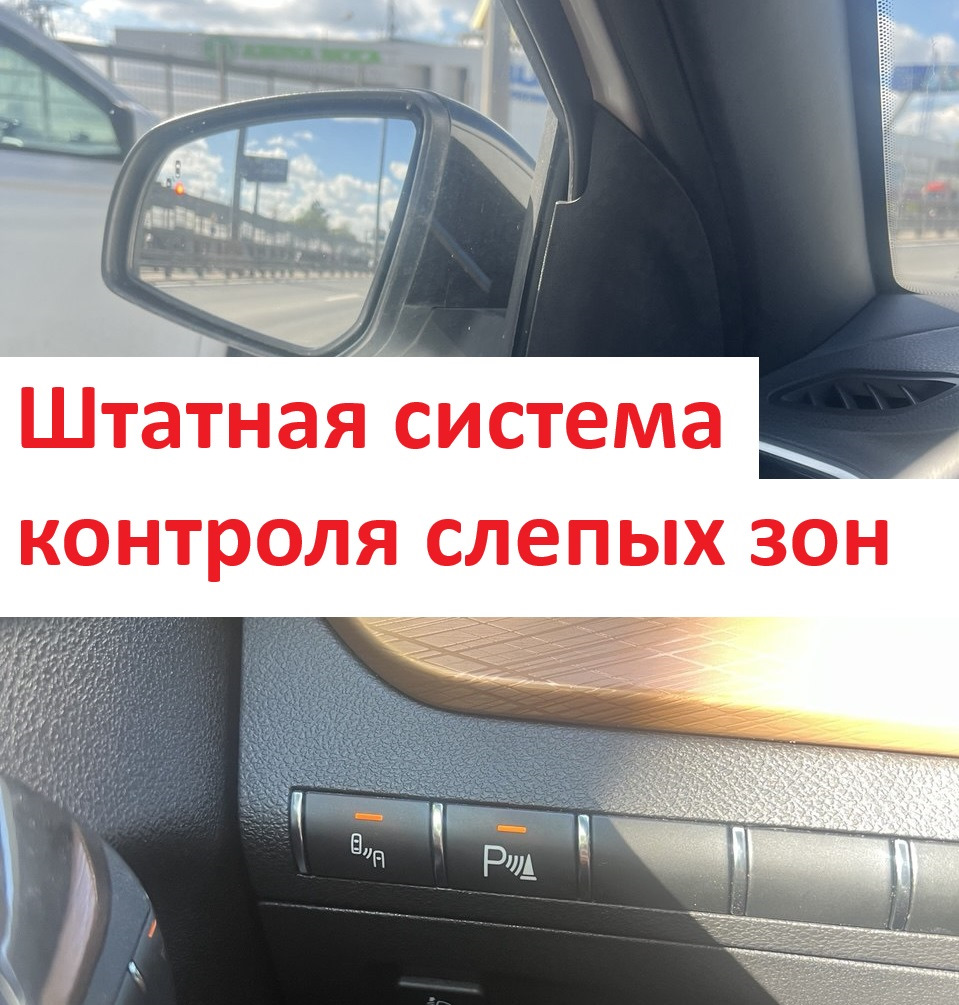

Хочу рассказать свою историю установки датчиков парковки и систему контроля слепых зон.
Тема эта не новая, на драйве полно записей об установке, я лишь предлагаю вашему вниманию список запчастей.

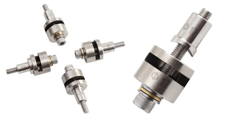

— Пробойник для отверстий 18.5мм

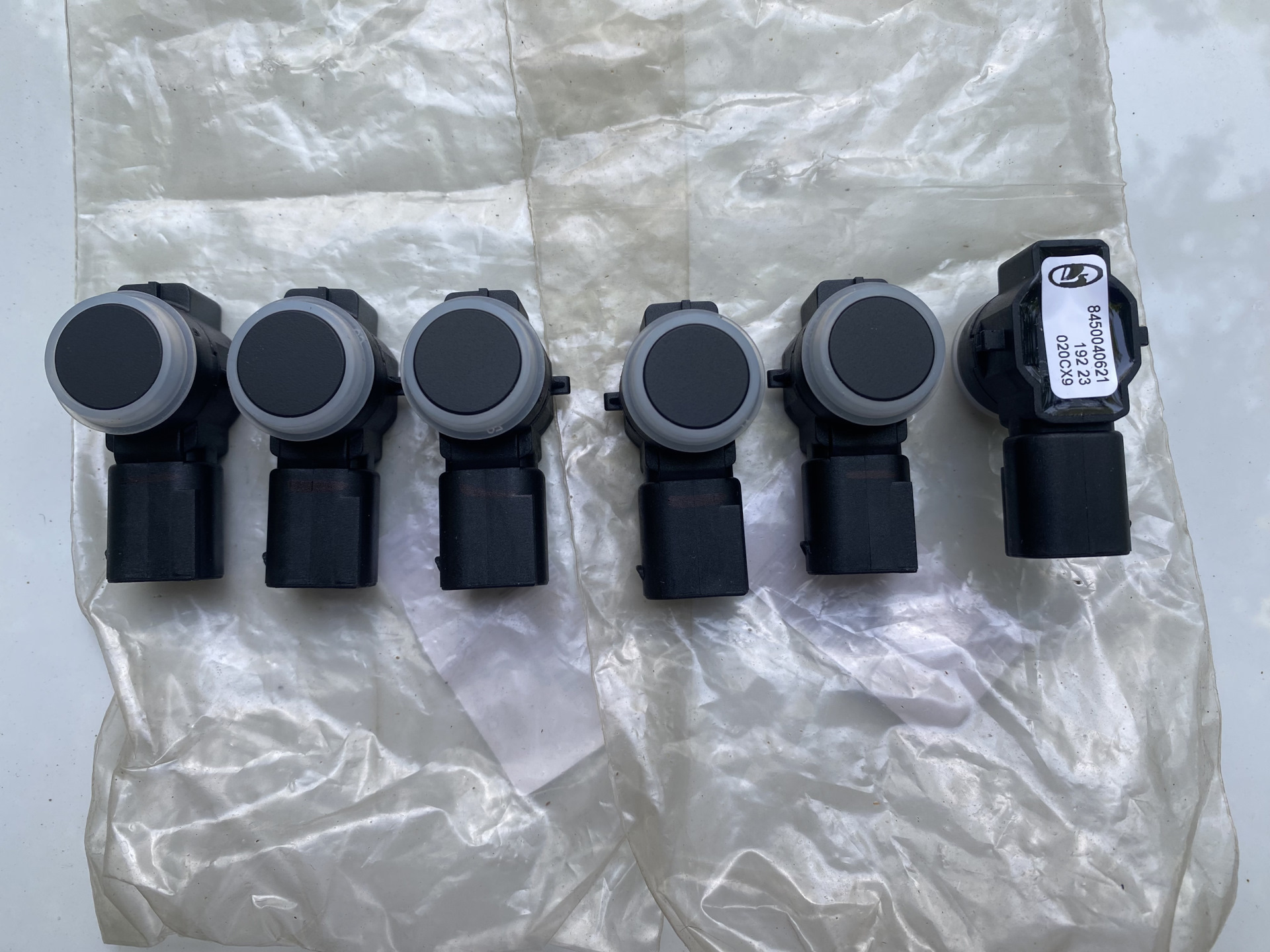

2.1 Датчики парковки
Всего датчиков парковки должно быть 12 штук. Все они по конструктиву одинаковые и не делятся на передние, задние и сенсоры BSW. Различаются лишь артикулами по виду исполнения, а именно цветом окраски.
6 датчиков парковки окрашены в цвет кузова, 6 в матовом исполнении для CROSS.
8 датчиков парковки окрашены в цвет кузова, 4 в матовом исполнении для обычной версии.
2.1.1 Для установки в черные матовые накладки бампера, не окрашеные
— 8450040621 — Датчик парковки матовый (для установки в черные матовые накладки бампера, не окрашеные)

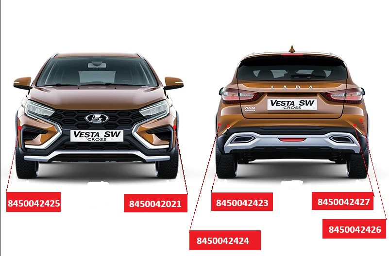

2.2 Держатели датчиков парковки
— 8450042021 — Держатель датчика системы парковки передний боковой левый (BSW)
— 8450042423 — Держатель датчика системы парковки задний угловой левый
— 8450042424 — Держатель датчика системы парковки задний крайний левый (BSW)
— 8450042425 — Держатель датчика системы парковки передний боковой правый (BSW)
— 8450041234 — Держатель датчика системы парковки задний центральный левый, на кросс не нужно
—8450041233 — Держатель датчика системы парковки задний центральный правый, на кросс не нужно
—8450042426 — Держатель датчика системы парковки задний крайний правый (BSW)
—8450042427 — Держатель датчика системы парковки задний угловой правый
Таким образом, если у вас парктроник установлен с завода, вам нужно докупить только держатели с пометкой BSW.
Если нет и у вас кросс версия — все держатели без пометки "на кросс не нужно"
Для удобства визуального восприятия прилагаю картинку:

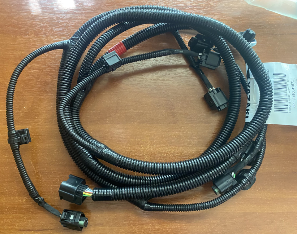

2.3 Жгуты проводов
Актуально для кросс версий. Для не кросс не знаю, если знаете поделитесь артикулами.
—8450041671 — Жгут проводов переднего бампера в сборе
—8450042185 — Жгут проводов бампера заднего в сборе (Кросс) — содержит разъем на антенну бесключевого доступа в заднем бампере
— Жгут салонный
Необходимо сделать самим, об этом прекрасно расписал bonus09 в бортжурнале своего автомобиля.
Либо заказать на изготовление у других людей. Мою изготовил turbomotor-412. Также этим занимается maxflomaster.
Жгуты проводов описаны с ижевской NG, кто знает артикулы жгутов проводки как сейчас ставят на заводе — поделитесь.

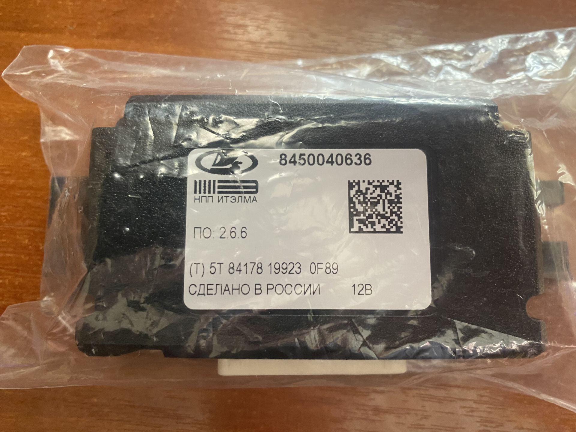

2.4 Блоки управления безопасной парковкой
— 8450040636 — Блок с ижевской весты нг 12 канальный
— 8450043876 — Блок импортозамещенный 12 канальный
Необходимо перед установкой сконфигурировать.
Обратиться можно к Сергею telegram: SerBDevices или
turbomotor-412

— 8450040869 — Сигнализатор системы безопасной парковки, достаточно одной штуки.
— 2181.8201230 -Комплект зеркальных элементов с индикатором системы BSW
8460008992 — правый, 8460008991 — левый
— Зеркала нового образца с электроскладыванием или без. Производитель PRIZMA.
— 8450040657 — Выключатель мониторинга слепых зон
— 8450040656 — Кнопка выключения системы безопасной парковки

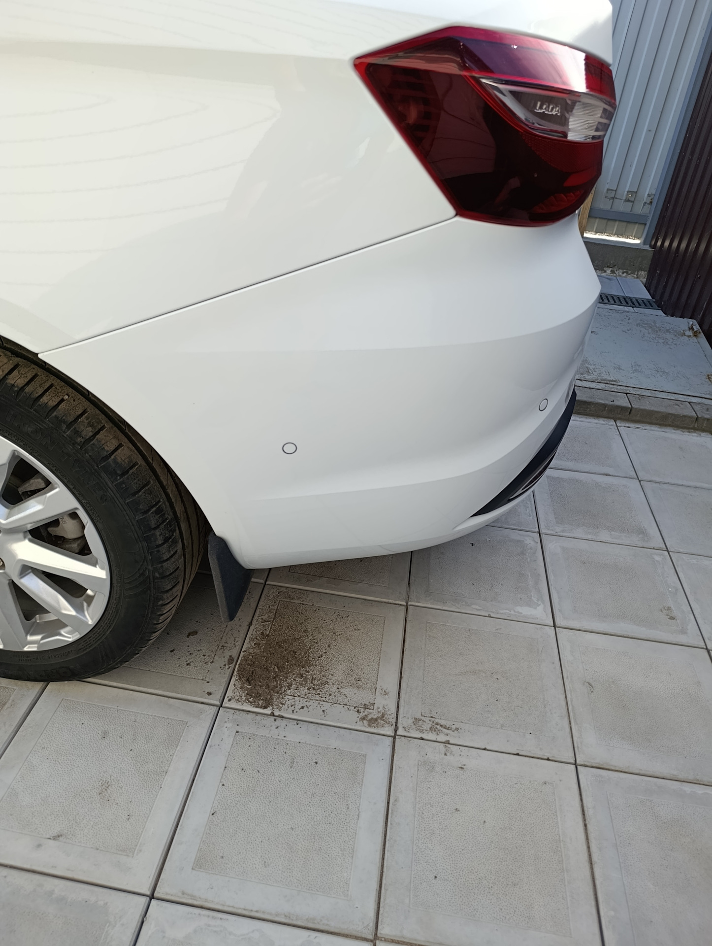

3. Установка
Монтаж всех необходимых элементов выглядит следующим образом:
— Снятие переднего бампера, установка облицовок ПТФ, решетки радиатора
— Пробивка отверстий под датчики. Все места для установки держателей уже размечены на бамперах. По центру размеченных отверстий сверлимся на 8мм и вставляем заранее приобретенный пробойник режущим элементом к окрашенной части бампера. С ним отверстия пробиваются очень аккуратно.
— Монтаж держателей датчиков парковки. Их можно припаять к бамперу, либо приклеить на POXIPOL, предварительно тщательно обезжирив поверхности, можно набить риску. Я приклеивал держатели предварительно закрепив в них датчик парковки, чтобы ровно сцентрировать по отверстиям. Не приклейте сами датчики парковки к бамперу.
— Монтаж жгута проводов переднего бампера, заводская проводка имеет все необходимые клипсы и разъемы.
— Конфигурация блока парковки
— Монтаж салонного жгута проводов, блока парковки, сигнализатора, кнопок включения\выключения парктроников и слепых зон. Сам жгут цепляем на 15 клемму предохранителя F02, а также CAN L и CAN H.
— Монтаж проводов двери на индикацию BSW в предварительно установленные зеркала нового образца с переходником.
— Монтаж датчиков и жгута проводов в задний бампер.
Бампера снимаются достаточно легко, удобнее пользоваться подъемником, но можно обойтись и без него.
Эта работа заняла у меня около 8 часов с перерывами.
Монтаж салонного жгута с разборкой салона около 4х часов.
4. Выводы
Система установлена и работает. Пока без нареканий.

скажите, а почему вы использовали дырокол 18,5 мм? насколько понял, диаметр уплотнительного кольца на датчике 16мм.
Нет, точно не 16. При 18 мм отверстия встает датчик встает некорректно, приходится допиливать. При 18,5мм все устанавливается корректно.
Не понимаю вас, дырокол стоит 2500 и нужен всего один раз. Вы что, не могли измерить диаметр датчика штангенциркулем?
Покупайте какой хотите, мне без разницы, если не доверяете мнению драйва
да! моя промашка. Мнение драйва, в частности, заключается в том, что некоторые покупали кольца чёрного цвета на али, чтобы заменить им белые кольца. aliexpress.ru/item/100500…&sku_id=12000038839928611
а у них внутренний диаметр 15. Значит наружный 17. Но кольца эластичные, тут всё зависит от диаметра самого датчика, который неизвестен (не мог найти в инете). Но всё равно, 18 да ещё плюс полмиллиметра (откуда эти полмиллиметра взялись?)… и за 2500? Ладно, разберёмся. Но штангенциркуль в гараже должен быть обязательно.
По итогу какой диаметр отверстия надо проделать в бампере что бы корректно установить датчик ?
пока не знаю, отложил тему на будущее, не до этого сейчас.
Tvoi2448
18.5 мм, проверено неоднократно

У меня КСЗ не по штату, жене он зашел, и особенно понравилось, то что он при выезде задом из парковочного кармана оповещает о приближении другого авто попадающего в зону радара, полезная штука оказалась.
Когда поворотник включён и машина появилась на датчике, есть ли звуковой сигнал при этом? По деталям изложенным вроде не предусмотрено. Но где-то я слышал про такое, в другом авто
Зависит от конфигурации блока парктроников, можно так и можно без звукового сигнала.

Есть такое дело, пищит при включении поворотники при нахождении в зоне помехи.
