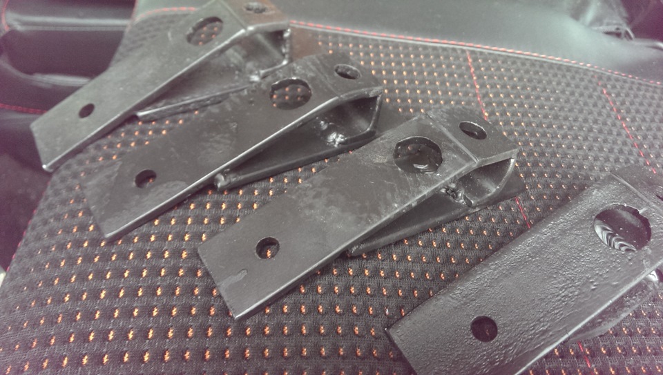

Сразу оговорюсь, что чертежи из выше приведённой ссылки взяты только за основу. Претерпели не очень большие, но важные изменения. Как то угол загиба передних креплений, диаметр и расстояния для отверстий.
Берём листовой металл 5-ку и изготавливаем передние крепления
Получаем на выходе примерно вот такой вот комплект
Не забываем тщательно грунтовать и красить. Желательно в матовый. Получаются в цвет как родные. Жаль на телОфоне за штуку бакинских камера г…но :-(

Смотрим по месту
Предупреждая вопрос, зачем такая длинная пятка, отвечаю — ПОД НЕЙ ПУСТОТЫ В ВЫШТАМПОВКЕ КУЗОВА!

Получилось отлично! Можно было бы толщину задних сделать 4 мм., т.к 5 там ни к чему.Вырвет скорее кузов чем опору. У передней я бы конструкцию немного изменил и сделал из 3. Дойдут руки, сделаю себе и обязательно составлю отчет.
