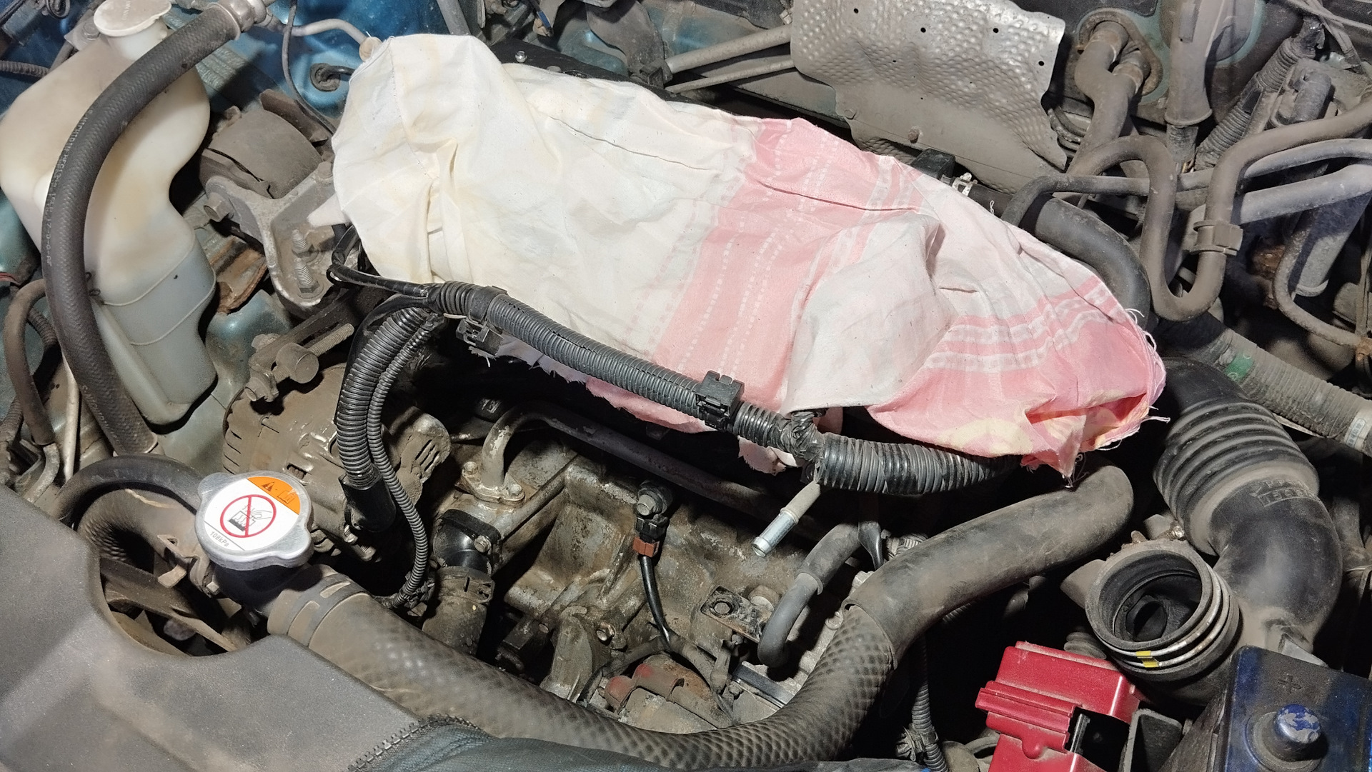

Еще зимой заметил что с температурой были какие-то трудности, выше восьмидесятые температура не поднималась и патрубок был холодный, и теперь было понятно что это термостат, было некогда его менять, но вот скоро зима и решил я его поменять наконец-то,

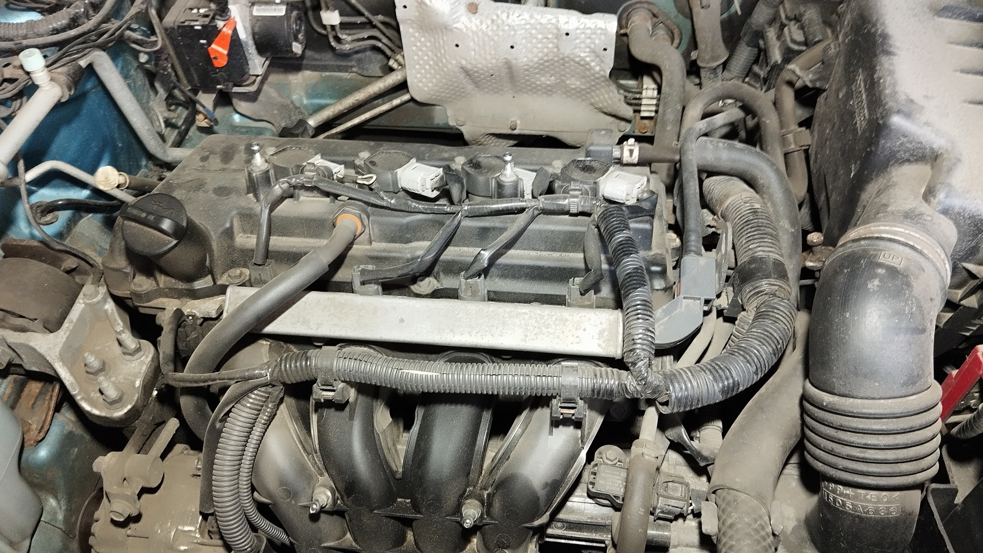

Даем машине минут тридцать остыть, и сбросить давление в рампе.Снимаем топливную рампу, откручиваем дроссельную заслонку от коллектора, и затем откручиваем сам коллектор и вытаскиваем его.
Вижу такую картину, можно картошку сажать, песка, грязи, просто ужас, и даже термостата не видать, и начал заниматься раскопками, Закрыл тряпкой топливную рампу, все отверстия, чтобы грязь не попала, зачистил и помыл очистителем тормозов, продул воздухом, теперь можно и термостат откручивать.

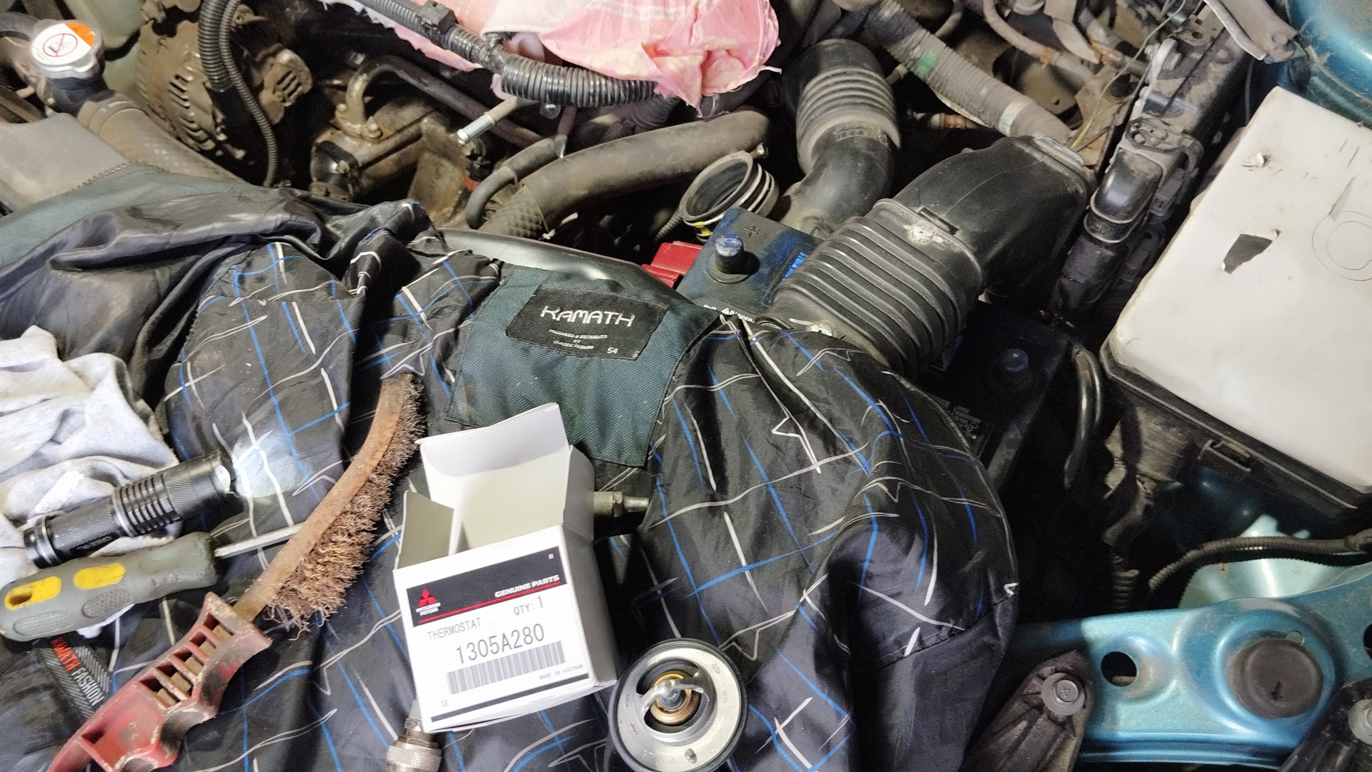

Снял патрубок, для удобства, открутил крышку термостата и достал сам термостат.
Ничего сложно там нет,
Поставил вот такой термостат. Ничего сложно там нет, все разбирается на ура, как в Жигулях.
Ставим все в обратной последовательности.
термостат покупал в ROSSKO, для меня очень удобно, очень много оригинальных запчастей и не только.кстати у них появилась прога на тел, очень удобная там также можно все заказать только удаленно от компьютера,

А термостат снизу поменять не как? Что бы не снимать всю эту ботву?
Там же замена, патрубок снять старый термостат вытащить, новый вложить и обратно патрубок прикрутить.
Для меня было так не удобно, да еще и попутно заменил резиновые прокладки на в пуске.

Колечки не поменял на впуске? Пятно масленное большое, явно они пропускают
Да тоже по пути из заменил, они там вообще деревянные.
Замудрено. Можно даже патрубок не снимать, не говоря о коллекторе. Свою замену расписал здесь, поставил на 88гр www.drive2.ru/l/630039680120799860/
Отлично, тоже пригодится, а ме было так удобней, да по пути еще и колечки менял, впуска.
Ну да, колечки обязательно надо махнуть. Иначе мох вокруг впуска масляный обеспечен.
