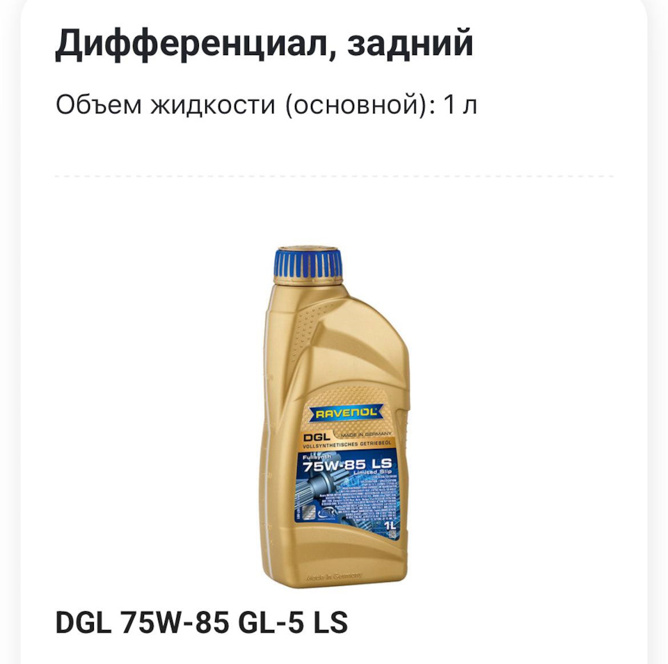

А про замену масла в редукторах есть понимание когда надо? Вот думаю заморачиваться или нет
Однозначно нужно, менял себе ещё масло в раздатке, слилось такое же чёрное и грязное. У нас раздатка, как я понял идёт с пакетом фркционов. Соответственно продукты износа будут как и в акпп. У меня был шум на 80-90 км/ч, поменял масло, но оказалось это так шумела резина)) а я уже дуиал менять раздатку после смены масла, такое страшное было. Ещё осталось поменять в заднем редукторе
Понял, а что заливали в раздатку? И что собираетесь лить в задний редуктор? Не знаете какие там допуски по жижам? А то оригинал не найти(
Все, что смог найти на форумах, это масла равенол чисто под наш автомобиль. На сайте официальном равенол подбор масла по марке и модели авто
Огромные спасибо!
