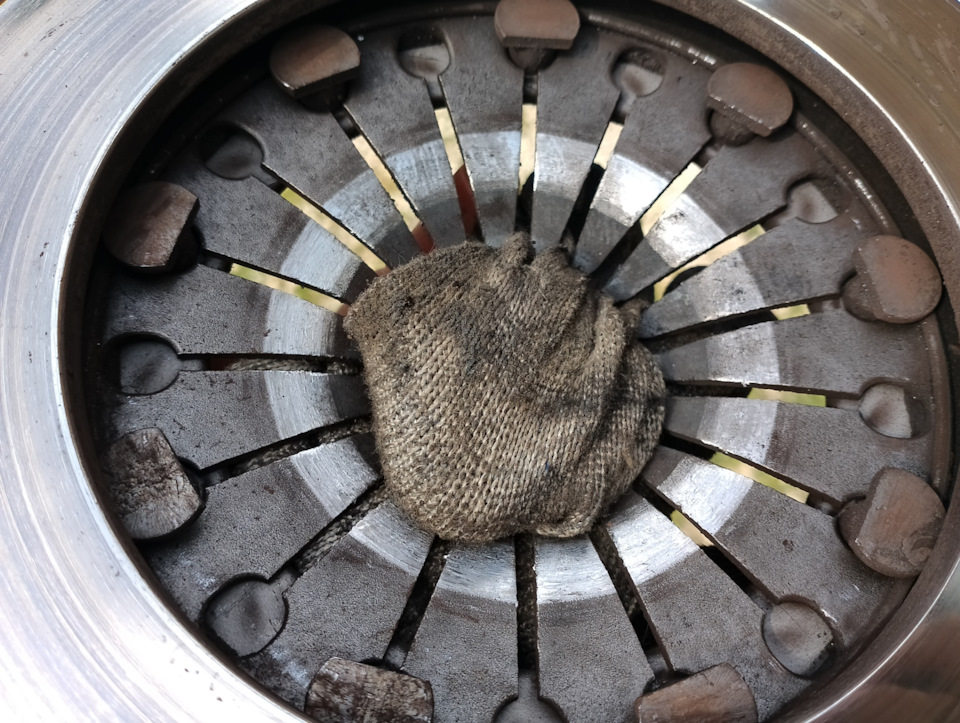

Как показало вскрытие проблема оказалась в диске сцепления.

В первую очередь я достал выжимной, думал проблема в нём, но, оказалось что нет. Выжимной живее всех живых. Хоть и прошел 30т.км.
Далее открутил корзину и такого ещё не видел. Диск расклепало в месте, где амортизируют пружины.
Происходило следующее. Когда давил на педаль, диск не отжимался, так как лепестки упирались в расклепанную часть диска сцепления. Расцепления не происходило и я не мог вставить скорость.
По фирмам, выжимной Стеллокс в отличном состоянии, ещё очень бодрый, диск сцепления Стеллокс расклепался. А так бы на нем ещё ездить и ездить, запаса пластин было нормально. Менял выжимной и диск в паре, прошли 30т по итогу. Взял старый диск сцепления, там клёпки намного серьезнее.
