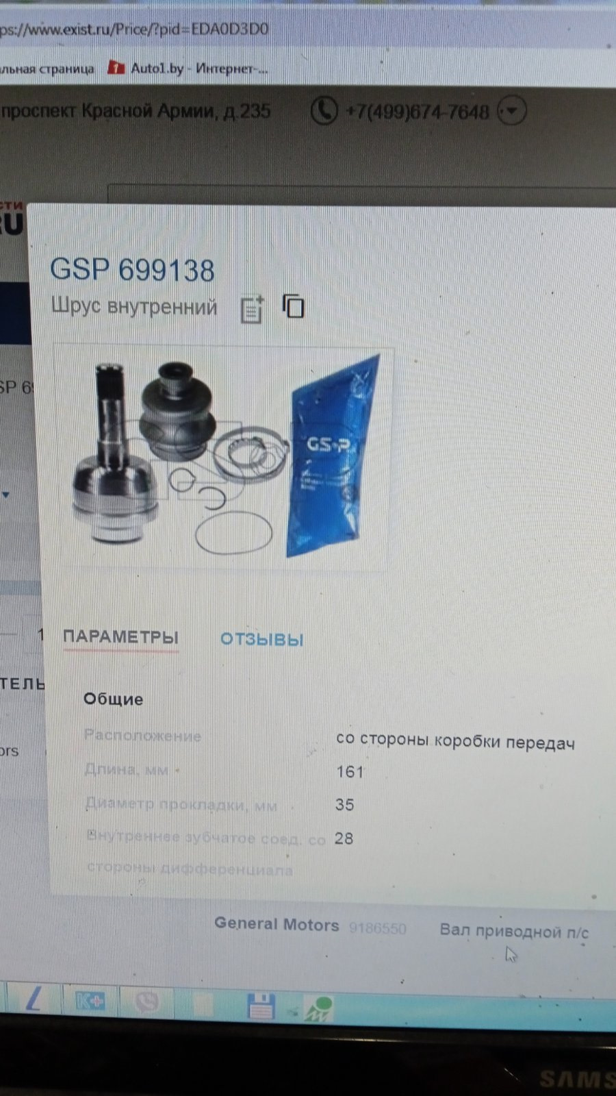

В день замены масла, попросил, чтобы сразу проверили ступицы, т.к. появился гул в салоне на скорости свыше 40 км. Посмотрели, сказали, что все ступицы в хорошем состоянии…только успел обрадоваться, слышу — это внутренние ШРУСы с обеих сторон.улыбка исчезла, а когда узнал, что у дилеров один ШРУС стоит 29 тыс. рублей совсем поплохело.
Сказали, что это точно они гудят!
Если у кого есть опыт замены, есть вдруг лишние внутренние шрусы ну или привод в сборе, ну или хотя бы знаете где взять- с удовольствием выслушаю ваши рекомендации и предложения!
Спасибо всем за помощь!
Нашел дубль внутреннего ШРУСа по приятной цене за 3900, в то время как оригинал на екзисте 31000. Остановился на Kamoka 8724(www.exist.ru/price.aspx?pid=836094F0&sr=113).

Кто знает внутренние шрусы левый и правый одинаковые?
Вот я думаю а точно ли это внутренний шрус? почитал…все пишут что если шрус навернулся то скрип будет, хруст, толчки… У меня ничего такого нет, просто гул на скорости свыше 40 км
полуоси у нас вроде одинаковые. посмотри вот эти варианты
Kamoka 8724 и PASCAL G7X018PC
А как точнее узнать? одинаковые или нет? по размерам посмотреть если только… Дилеры хитрожопые, не говорят от чего еще могут подойти… Похорошему от саабов тоже должны подходить
на Вектру Ц Y22DTR они точно идут, а полуоси у нас одинаковые. Экзист по Камоке в применимости пишет Vectra C GTS 2.0 16V Turbo [Z20NET] 175 л.с. Бензиновый
на екзисте смотреть?

Я на екзисте набрал, только оригинал выдает(
www.dropbox.com/s/nhk03u7…07-01%2014.11.49.png?dl=0
цена в белорусских рублях. это примерно 65$
www.dropbox.com/s/45l34xi…07-01%2014.12.18.png?dl=0

или на всех вектрах они одинаковые?
Внутренние ШРУСы на Вектрах С разные. С бензиновых, которые на Вектру А, вам не подойдут.
voronnorko22
www.drive2.ru/l/6639388/
сам менял ни чего сложного!
614 498 0016 шрус внутренний
Заказывал сдесь www.exist.ru/price.aspx?s…21&pcode=614%20498%200016
Екзист почему то пишет что только на вектру А подходит данный шрус
Смотри модификацию
