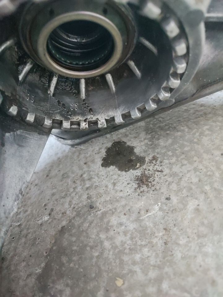

Решился все таки перебрать КПП, но вот с местом немного не повезло, пришлось делать все в углу гаража, так как места уже не хватало.
Рассказывать все в мельчайших подробностях не буду, если нужна подсказка по КПП, то спрашивайте помогу.
Для начала расколол КПП и полностью распотрошил для проверки целостности узлов и проведения дефектовки, на фото КПП до ремонта, после фото будут позже)
Из основных проблем нашел только убитые подшипники (Все!) и заедающий механизм переключения передач, благо который получилось немного перебрать и восстановить. Удивительно но на валах не было выработки, что конечно же хорошо.

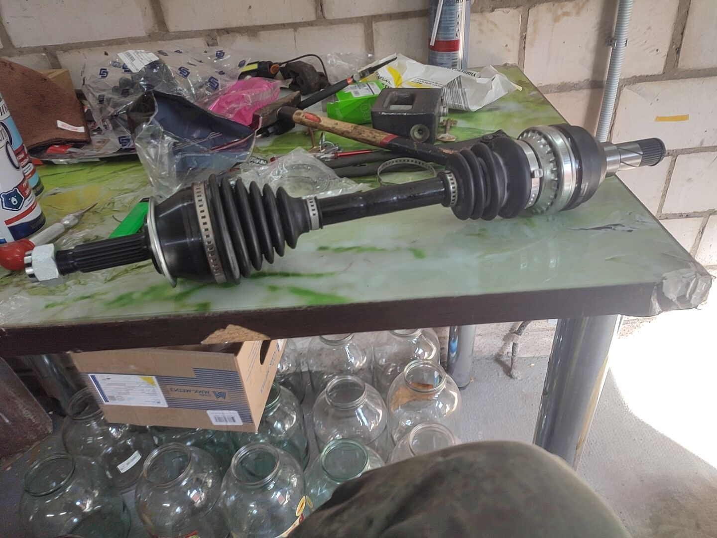

Также и шрусы, постоянная с ними беда, внутренние как-то ещё живут, а наружние я меняю каждые 20 тысяч пробега, причина даже не в пыльниках, а в выработке шаров и корпуса гранаты, болезнь это заводская, или аналогов я хз, но факт есть факт.
Ещё и болезнь есть неприятная, если вытащить обе внутренние гранаты, есть риск, что сателлиты в дифференциале могут обвалиться, и обратно шрусы уже не поставишь))

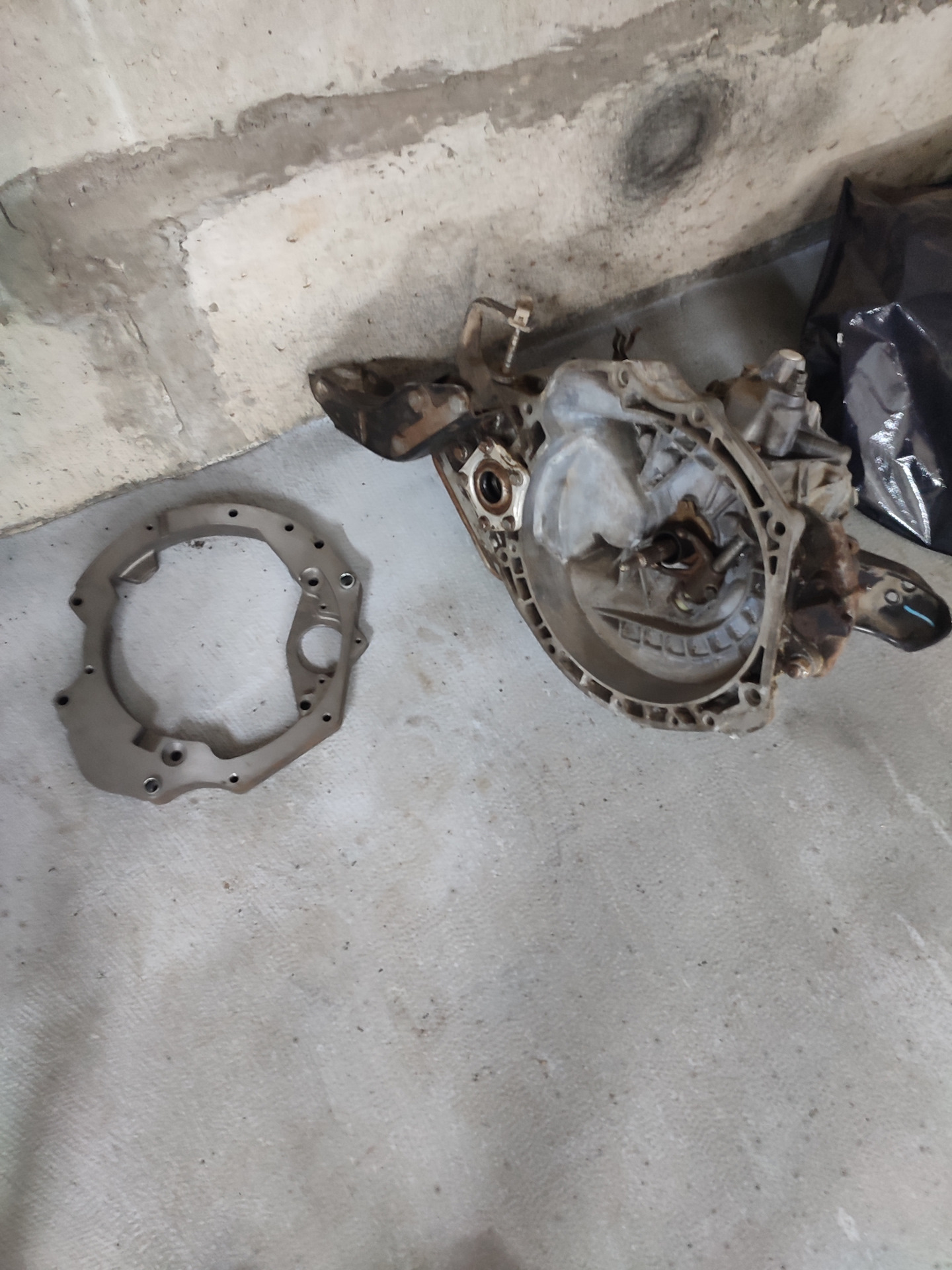

Тоже к этому готовлюсь, подготавливаю кпп к установке, всё основное к переходу уже есть, вот стартер уже едет))

Подскажите где купили плиту переходную
На авито заказывал, но к сожалению похоже кончились они. Там и схема мутная была, с Мелитополя отправляли транспортной компанией, и деньги переводил напрямую продавцу, но не обманул, дело было полтора года назад))
С Мелитополя это хорошо, я живу тут😀 а у продавца написано Симферополь
Да там не понятно у них)) Крым возможно пишут, чтобы авито доставкой отправлять, есть ещё ОксанаЗаз, возможно с ней попутал, она тоже с Мелитополя, у неё вроде тоже плита была, с ней тоже консультировался, вот ссыль www.avito.ru/user/b92ac98…bd555/profile?src=sharing у неё точно должна быть плита, позвоните уточните
