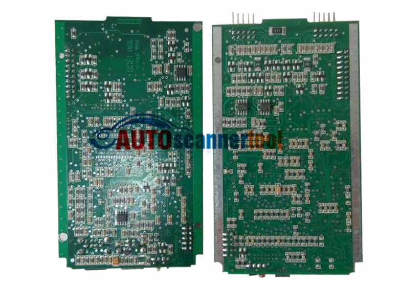

Прибор разбирать пока не планировал, надеюсь не понадобится, поэтому приведу пример внутренностей со страницы магазина.

84 бакса? Я бы разобрал и посмотрел плату. Достаточно снять переднюю панельку и заглянуть. Можно дальше не разбирать
Зачем тебе плата:?
Если там то, что на картинке производителя, то клон нормальный. Если нет — выкинуть)
Открутил 4 болта, похоже соответствует картинке
