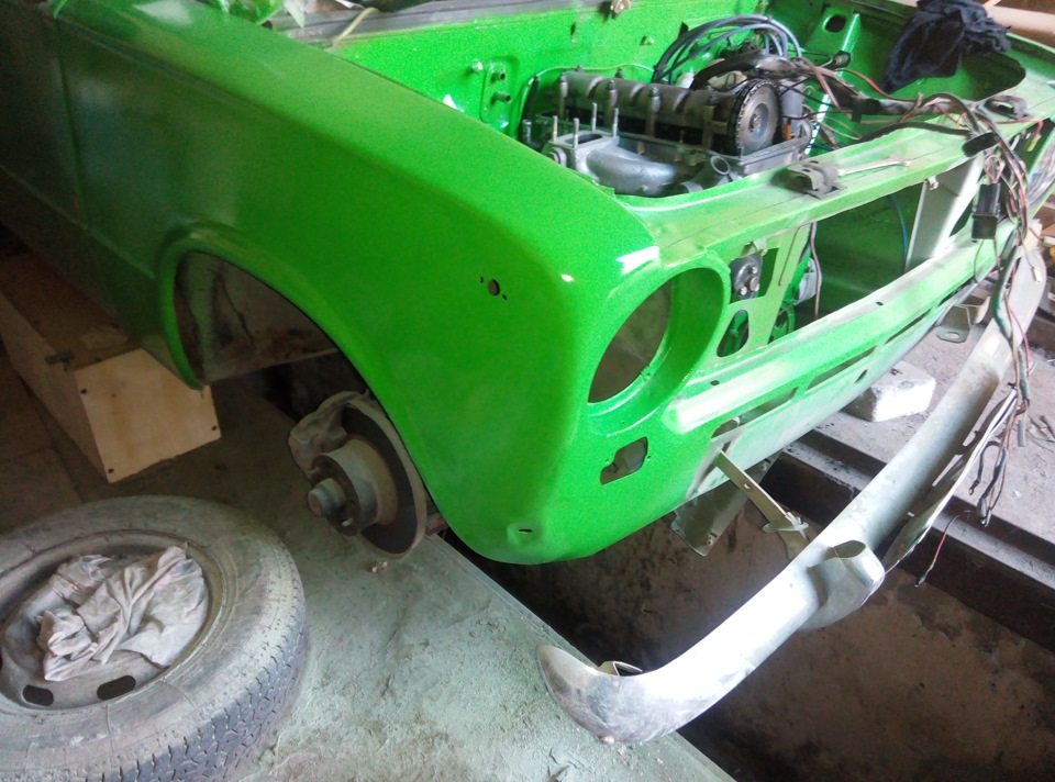

Итак, с прошлого раза была доустановлена постель с НОВЫМ СОВЕТСКИМ распредвалом (кум подогнал, его отец снова архиологией занимался в гараже, ну и накопал. Говорит, там крыло ещё ждёт меня)))))
Вот такая она ждала меня по возвращению в гараж
Подкапотку я докрасил

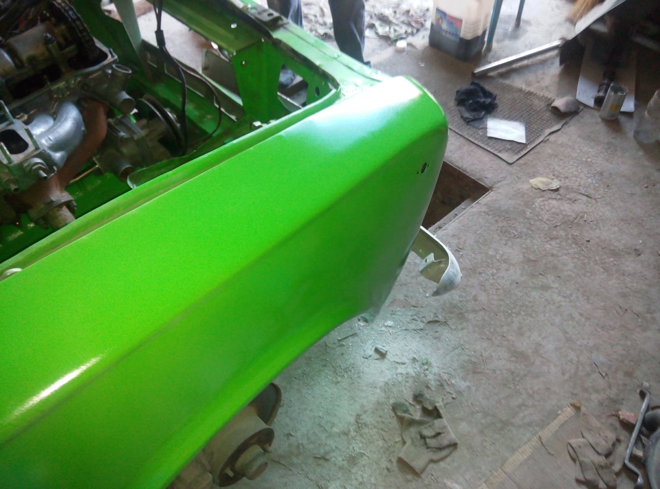

Мы дорихтовали крыло и племянник заштукатурил его без меня
Конечно же не идеально, но намного лучше, чем было

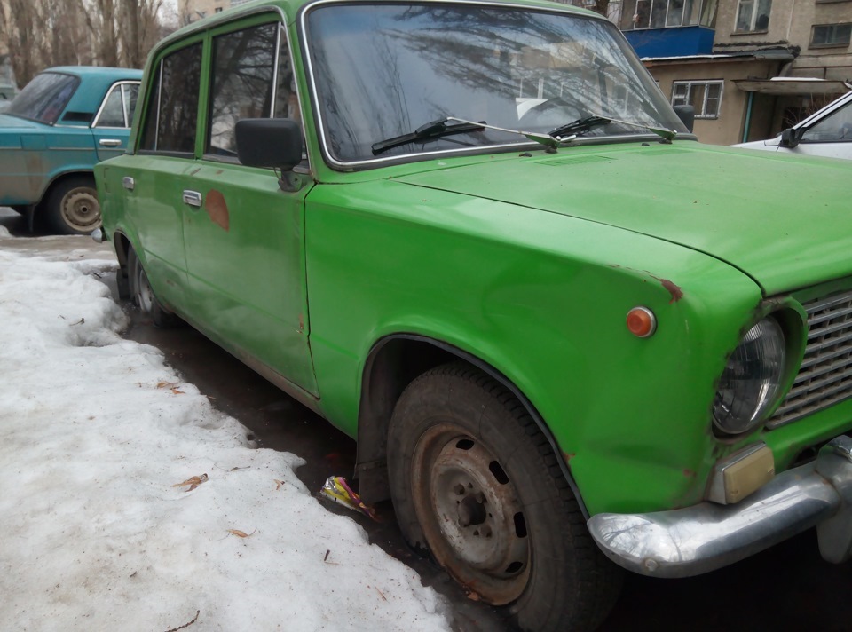

А было оно вот таким:

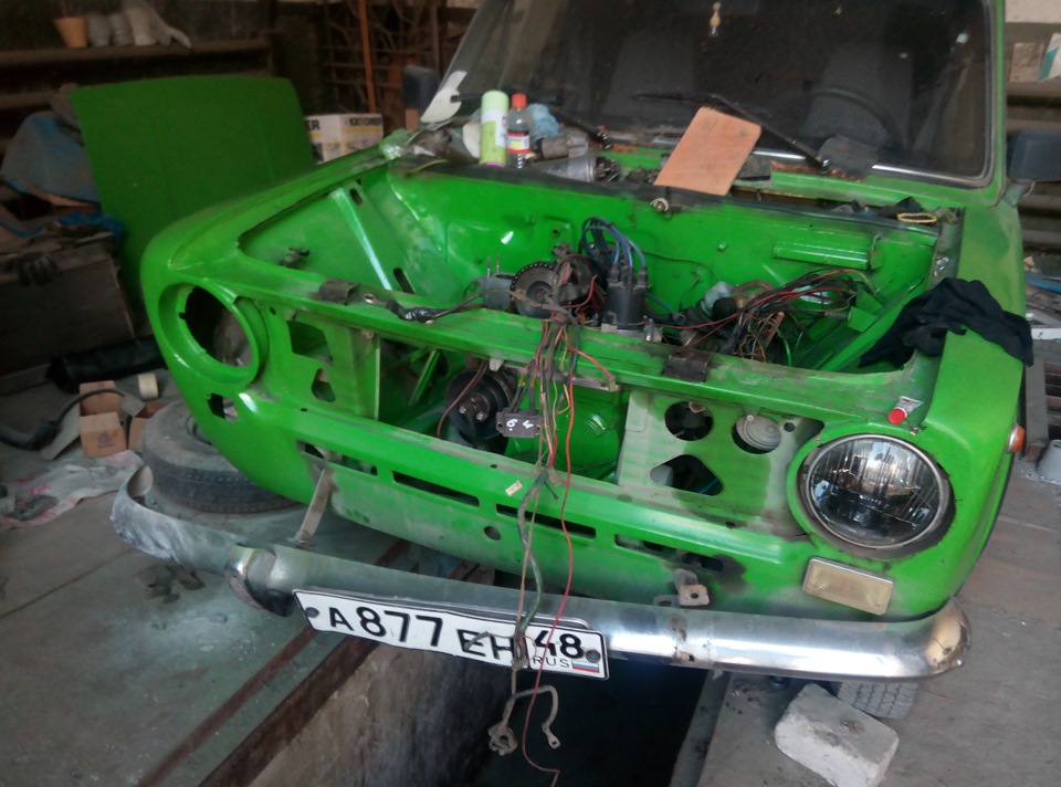

После чего я занялся проводкой. Был куплен кабель медный в 16мм^2 и клеммы. Подрезал в размер, заклепал, заменил и массу и плюсовой провод. Плюсовой оказался сдвоенным (с аккума идёт сразу и на стартер и на генератор), потому поставил большую 35-ю клемму. Стандартные провода меня не устраивали по причинам: износ, состаривание, толстый стартерный, но при этом достаточно тонкий генераторный.
Сфоткать не успел, Женька уволок провода, зацепил к стартеру и генычу и впихнул их в подкапотное.
Ну и проводка: Начался процесс упаковки соплей в гофру
Осталось немного на правом брызговике допаковать и проложить, ну и разобраться вот с этой жутью на левом:

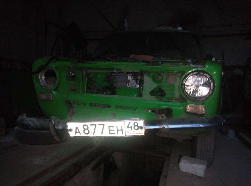

Ну и прощальное фото уже в полумраке (отсутствует электричество в гараже)
