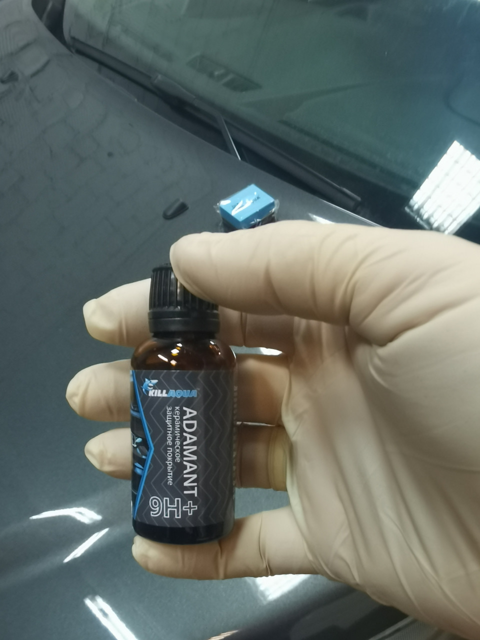

Всем привет. В продолжении темы блестящего и зеркального авто решился на обработку кузова авто керамикой 9Н+ от KillAqua.
Так как я люблю мыть машины сам, то мне соответственно очень приятно сушить авто когда движения руки достаточно для того что бы лкп было сухим. Если защитного покрытия нет на лкп от слова совсем, тут уже можно и 5-6 раз протирать деталь, но она всё равно останется влажной. Меньше трём — меньше шансов оставить мелкие царапки на лаке. Если вы приезжаете на мойку и вам в радость постоять и подождать своей очереди, то в данном случае конечно можно понаблюдать как мойщик будет высушивать машинку энергично водя руками по кузову 😊
В прошлый раз я приобрёл спрей керамику этого производителя и пришёл к выводу, что мне этот продукт будет больше подходить как дополнительная защита керамического покрытия, тем самым надеюсь увеличить срок службы керамического покрытия.
Итак, давайте начнём со знакомства с этим продуктом.
Killaqua Adamant — керамический состав для защиты лакокрасочного покрытия автомобиля, специально разработанный с учётом самых высоких требований профессионалов, формирующий на поверхности высокостойкое защитное покрытие. Усиленная формула обеспечивает стойкость и эффективность слоя на срок до 3-х лет. Вот так заявляет производитель, но мы должны с вами понимать, что бы добиться работы керамического покрытия сроком хотя бы 2 года, нужно ухаживать и заботиться о нём и не мыть авто бесконтактной мойкой с агрессивной химией каждый раз.

В продаже имеются флаконы с объёмом 30мл и 50 мл. Я приобрёл флакон с объёмом 30 мл, но видимо авто большой и по этому мне этого объёма хватило только на обработку авто в 2 слоя, но без крыши. Есть варианты керамических покрытий, где допускается нанесения состава только в 1 слой, в моём случае допускается нанесения и в 2, и в 3, и даже в 4 слоя! Фантастика!

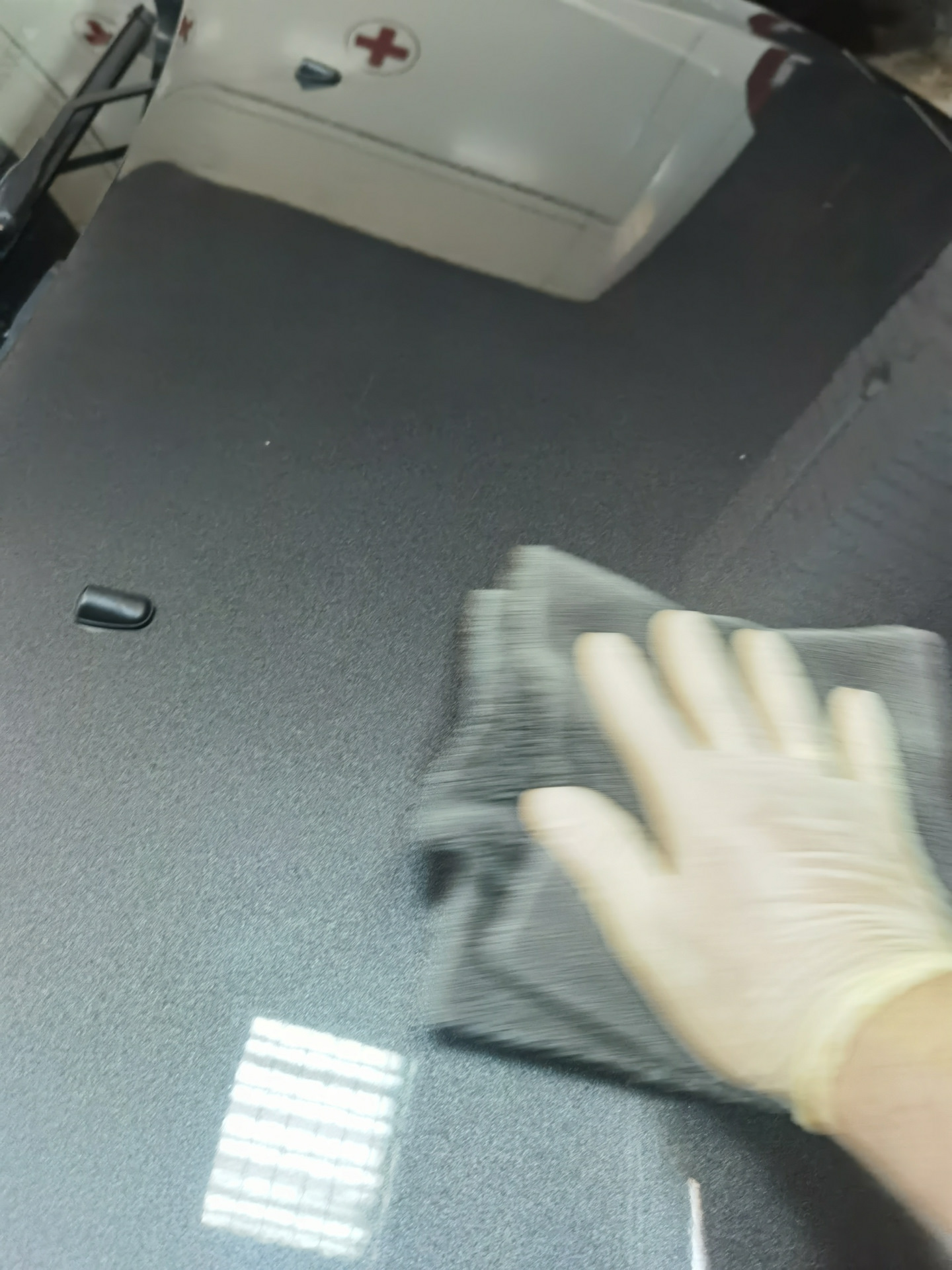

Приступаем к работе.
Для меня самым сложным этапом всегда являлся этап подготовки…
Перед нанесением средства решил немножко отполировать авто, придать глянец и заодно убрать царапки по лаку.
Итак, по этапу подготовки:
1. Моем автомобиль моющим средством, не содержащим силикон.
2. Вытираем насухо (сушим).
3. Обезжириваем обрабатываемые поверхности автомобиля: кузов, фары, все хромированные и металлические детали автомобиля, и снова вытираем их насухо.
Отлично, мы добрались до второго этапа: Нанесение средства 👍
Перед использованием необходимо взболтать флакон со средством в течение 1 мин.
Далее нанести на аппликатор небольшое количество (3−5 капель). Соблюдать экономичность расхода продукта!
Обрабатываем поверхность автомобиля подетально, небольшими участками, 3−5 капель на участок поверхности 60×60 см (¼ капота), без нажима. Наносим прямолинейными движениями — горизонтально, а затем и вертикально «змейкой».
Через 30-40 сек. после нанесения располировываем поверхность микрофиброй. При располировке начинать с коротких интенсивных движений с небольшим нажимом и заканчивать длинными, во всю длину обрабатываемого элемента авто. Располировываем до появления гладкости пока микрофибра свободно не будет скользить по поверхности.
Микрофибру использовал двухстороннюю: одной стороной располировывал средство, а потом менял сторону микрофибры и дополировывал. Самое главное не тяните со временем и тогда у вас всё получится!
Таким способом обрабатываем всё ЛКП.
Наносить средство нужно в помещении при температуре +15-+25 C и влажностью воздуха не более 80%.
Ну вот мы и добрались до следующего этапа: Завершение 👌
Аналогичным способом наносим следующий слой через 40−60 мин.
После обработки необходимо оставить автомобиль в сухом боксе на 8 ч (при температуре +15-+25 C).
Максимальные защитные свойства покрытие набирает через 14 дней, в течение этого времени не рекомендуется мыть автомобиль с химией.
После высыхания покрытие невозможно удалить химическими веществами, а снять можно только абразивно.
Я остался доволен результатом: глянца и зеркальности добавилось на лкп 👍 Мыть машину, а точнее сушить её после мойки теперь просто одно удовольствие. Да, и микрофибра теперь просто скользит по покрытию. Такого эффекта я раньше не наблюдал от китайских мазилок 🤷♂️
