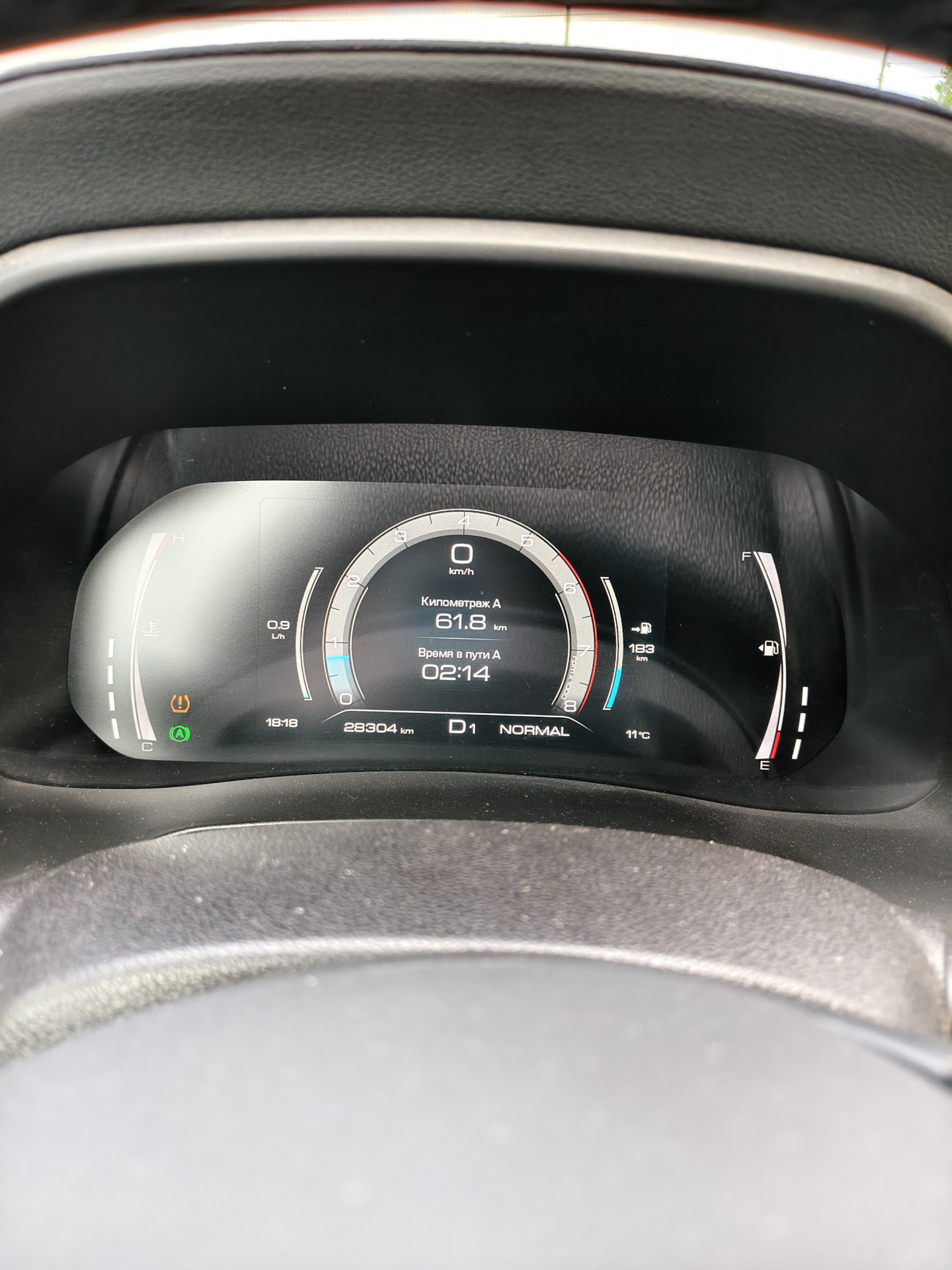

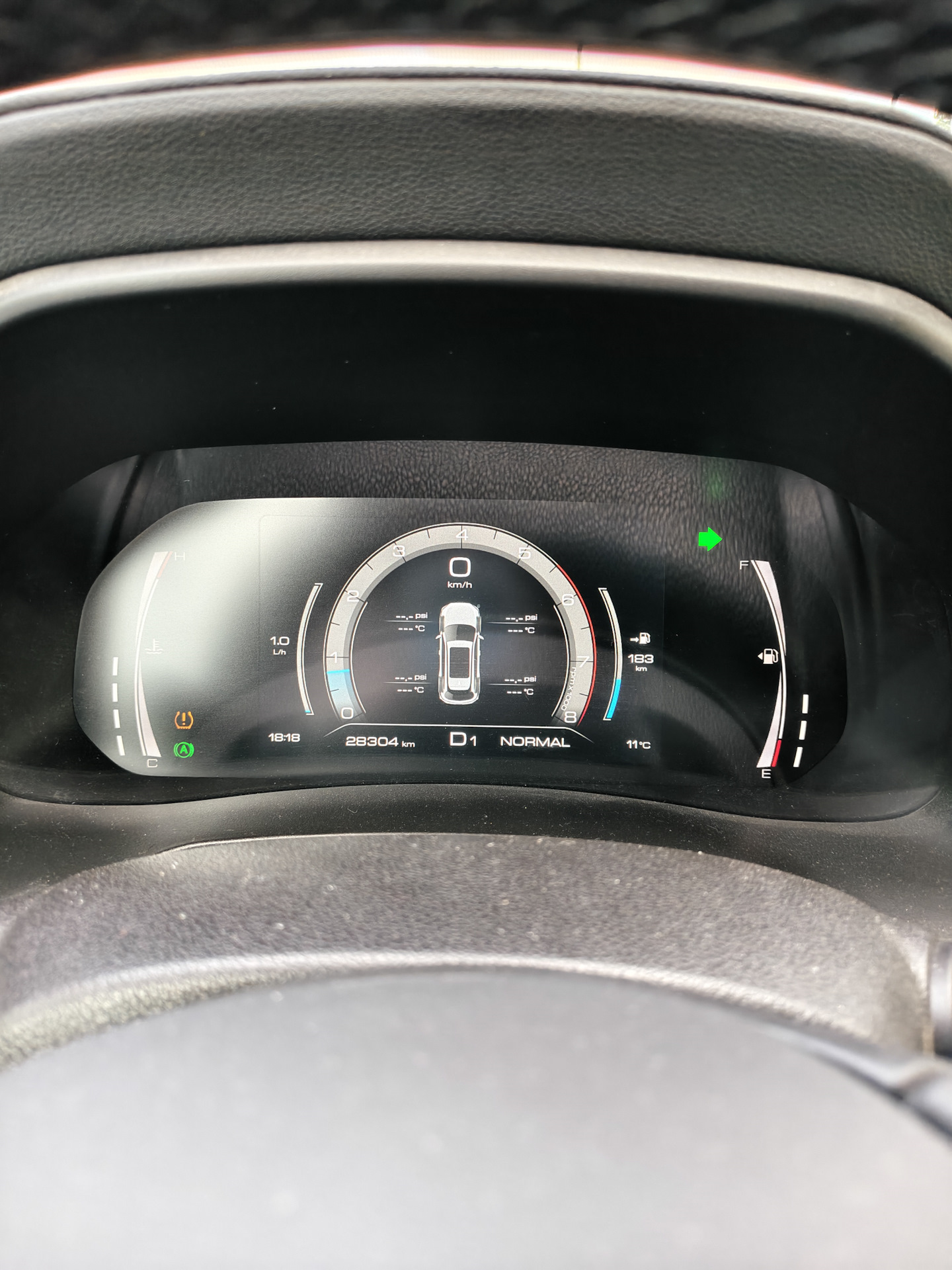

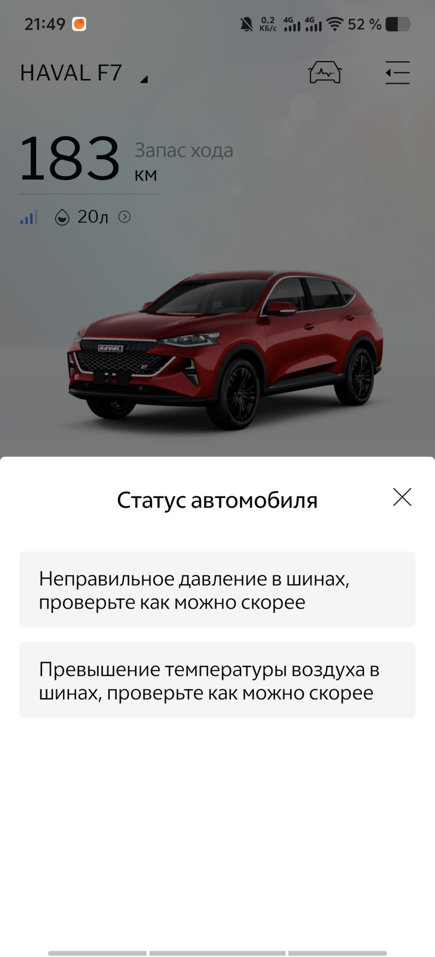

Вчера поставил новые колеса и новые датчики, заказанные с Али .
Ситуация такая, сегодня проехал 62 км (2 часа) датчики не видит машина.
На приборе ошибка горит.
Думаю в чем же причина?
Один из вариантов сами датчики бракованные (проверим спец прибромг, на неделе)
Другой вариант

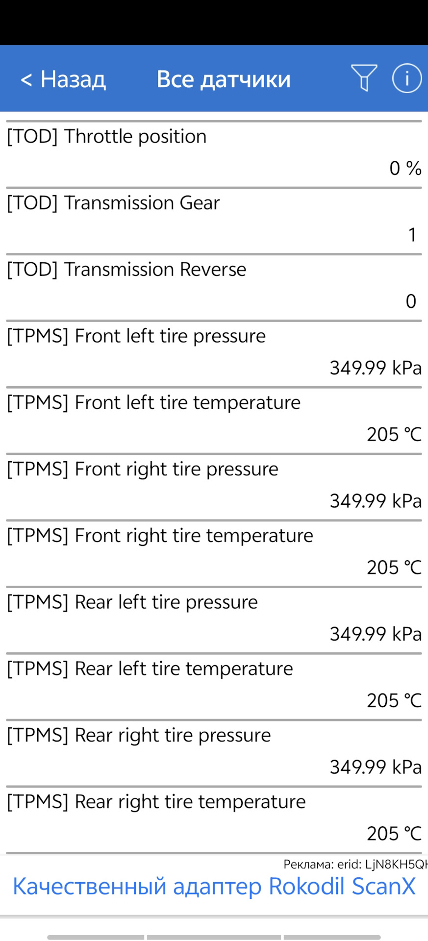

Когда делали шиномонтаж повышали в колесах до 400 кПа(4 бар) и сразу же опускали давление до 2,4 бар.
Просто сегодня подключил obd2, и увидел давление в колесах 349.99 кПа и температуры 205 гр.
Возможно ли что датчики давления вышли из строя от превышения давления?

На ф7 система пытается считать айди датчиков и прописать примерно каждые 10 минут. Т.е. выехал и через 10 минут он попытается — это будет видно по индикатору, индикатор будет мигать. Так вот если в этот момент авто будет стоять или медленно ехать, то он их не пропишет и пойдут следующие 10 минут, как правило в городской езде можно месяц ездить чтоб всё сложилось)) Желательно чтоб в момент прописывания когда прошли 10 минут скорость была выше 100 км/ч, грубо говоря завел, минут 8 прокатился спокойно, а потом минут 5 едешь выше 100 (цифра примерная, просто авто должен достаточно быстро ехать) — могут не все сразу, а только часть или один прописаться, соответственно повторяешь процедуру.
Ранее датчики в других колесах сарз прописались, а эти уже 62 км и из нет, грешу на либо датчики сами брак, либо от давления 4 бар сломались, на неделе доеду до диагноста, я думаю проверит

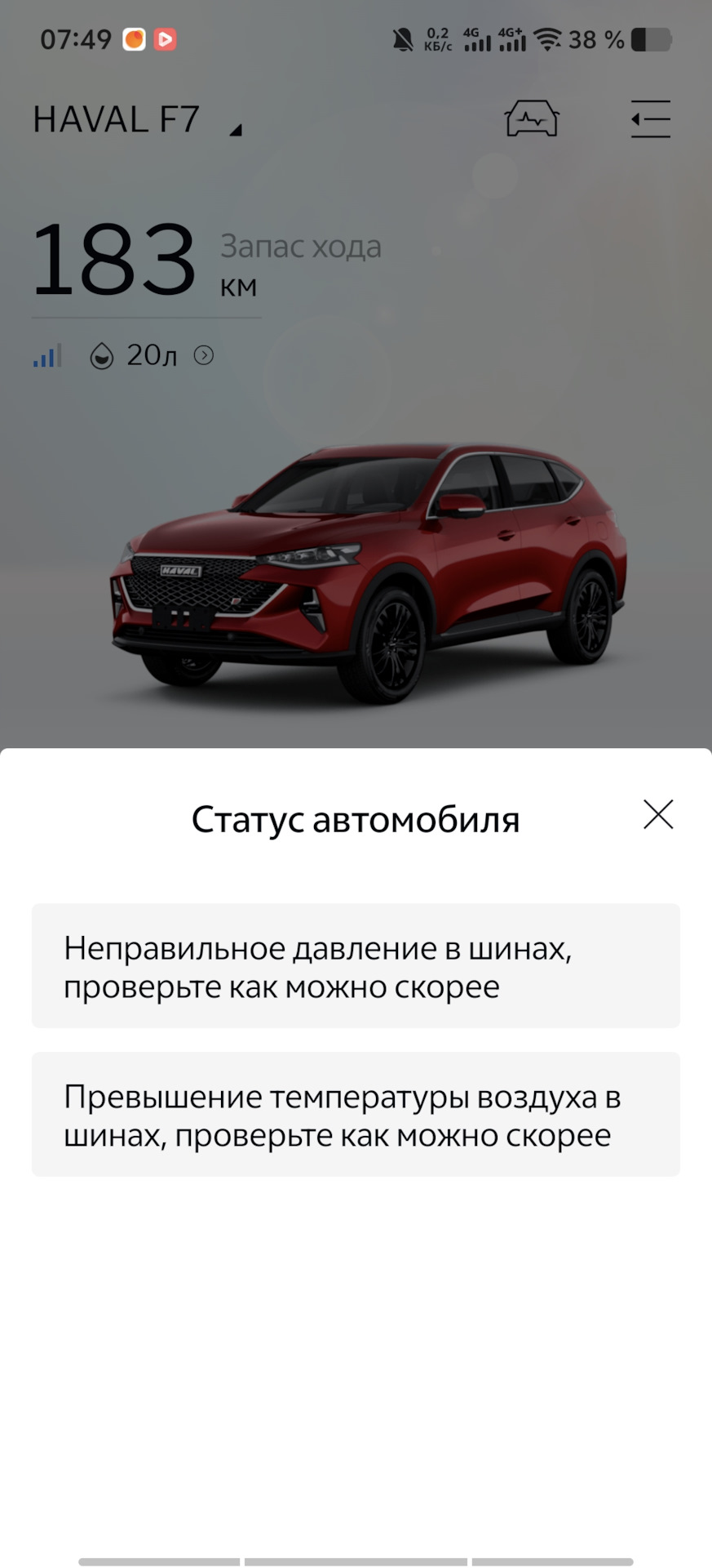

Меня вот это смущает, что машина пишет такое я значит видит датчики
Это бортовой пишет?
Да, приложение родное haval

Меня вот это смущает, вроде машина и видит датчики, раз такое пишет
Не видит твоё авто не какие датчики!Съезди к диагносту и пусть он сотрёт все старые данные в блоке tpms то есть обнулит их!Если не поможет то выкидывай датчики на помойку!
На следующей неделе доеду до диагноста. Проверит, датчики,
Ты обнули с начала сам блок tpms, это можно сделать с любого лаунча зайдя в сам этот блок сканером!А потом уже проверяй сами датчики!Тебе скорее всего впарили с другими частотами для какой нибудь их китайской версии авто!

Чем дело кончилось?
Датчики оказались неисправные, пришлось купить новые датчики и прибор купил crt5011e, для прошивки любых датчиков
