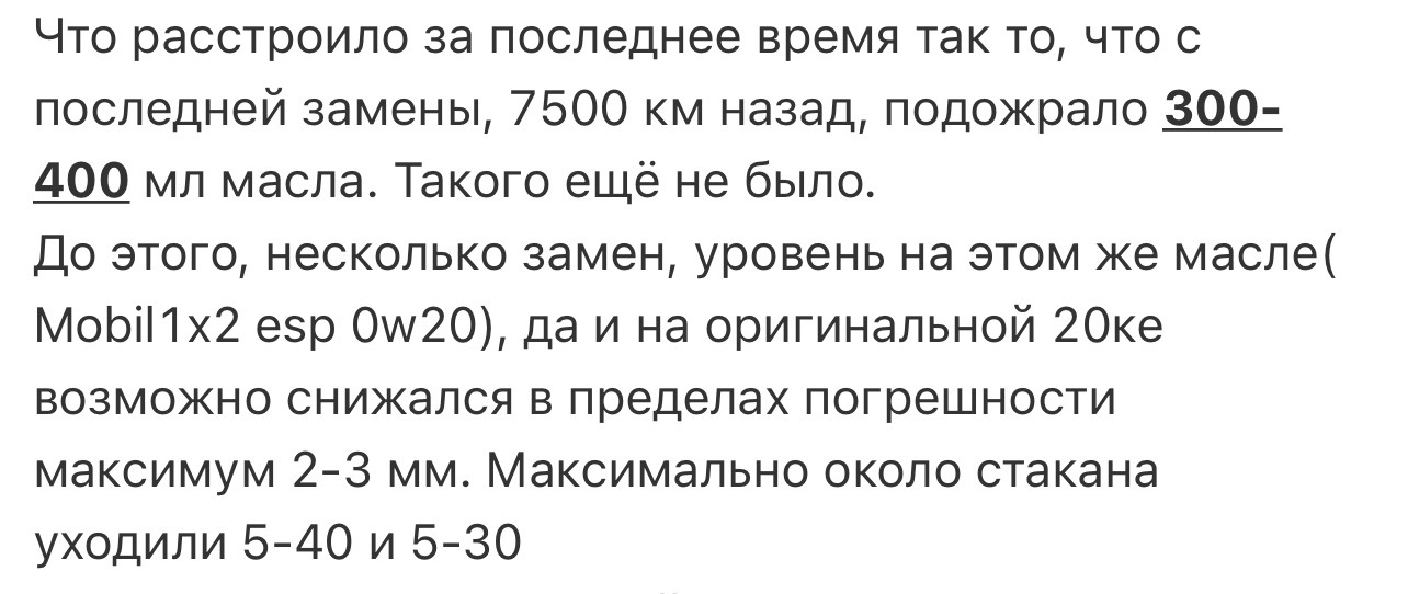

Итак. Вчера решил проверить масло, оно было на кончике щупа, ниже минимума. Долил 400 гр. 👀 средина щупа, может чуть ниже.
Съездил 200 км по трассе, скорость 150, 3000 оборотов все ок. Сегодня опять полез, вроде ниже средины. Долил 200 гр. до верхней границы. 😬
Покатался на спорте до отсечки по району. Вроде ок. Течей визуально нет, отклонений в работе нет. Единственно на что обратил внимание это жирный бампер в районе выхлопной трубы, но запаха нет, масло или конденсат не понятно. В сервис конечно поеду, но хочется узнать, может бы у кого такой опыт. 600 гр. это очень много на мой взгляд. Для тех кому лень смотреть скажу сразу мотор 1.4. Масло мотюль 0w30. Орига 100% друзья в представительстве работают, беру у них напрямую

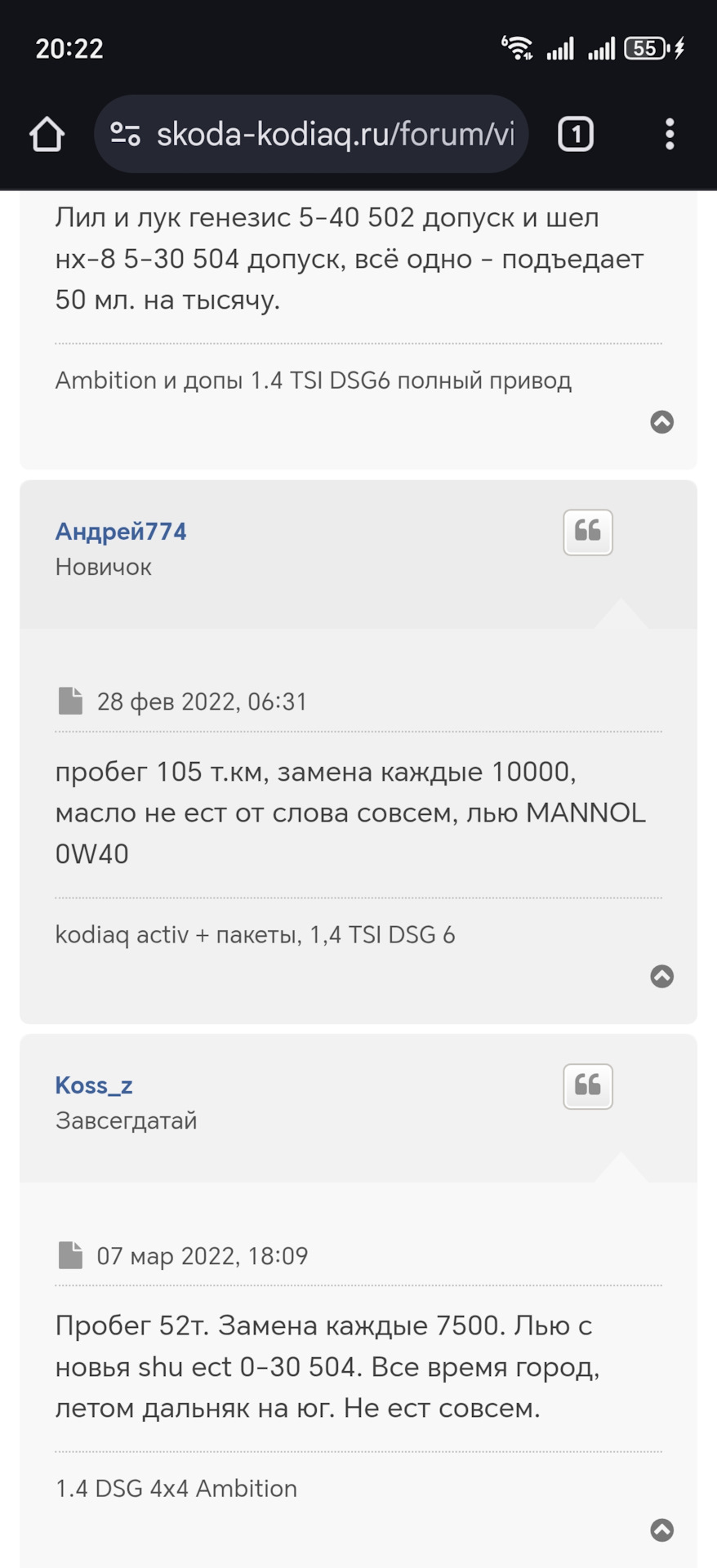

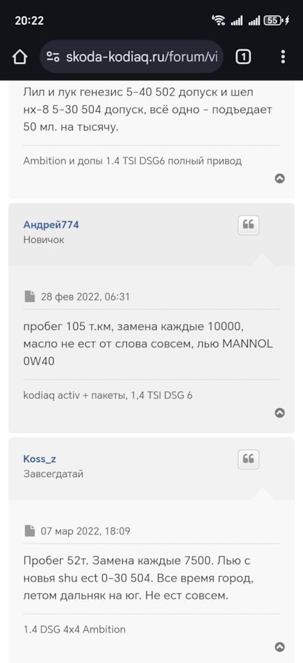

Да спроси тут почти у любого владельца CZDA, при замене масла раз в 10 тыс они не подливают литр как ты))). У большинства расхода 0.
Ну штош. Давай спросим "любого".
Ок

Еще другого любого:
Ок
Gnatc
Еще другого любого:
А вот ещё)

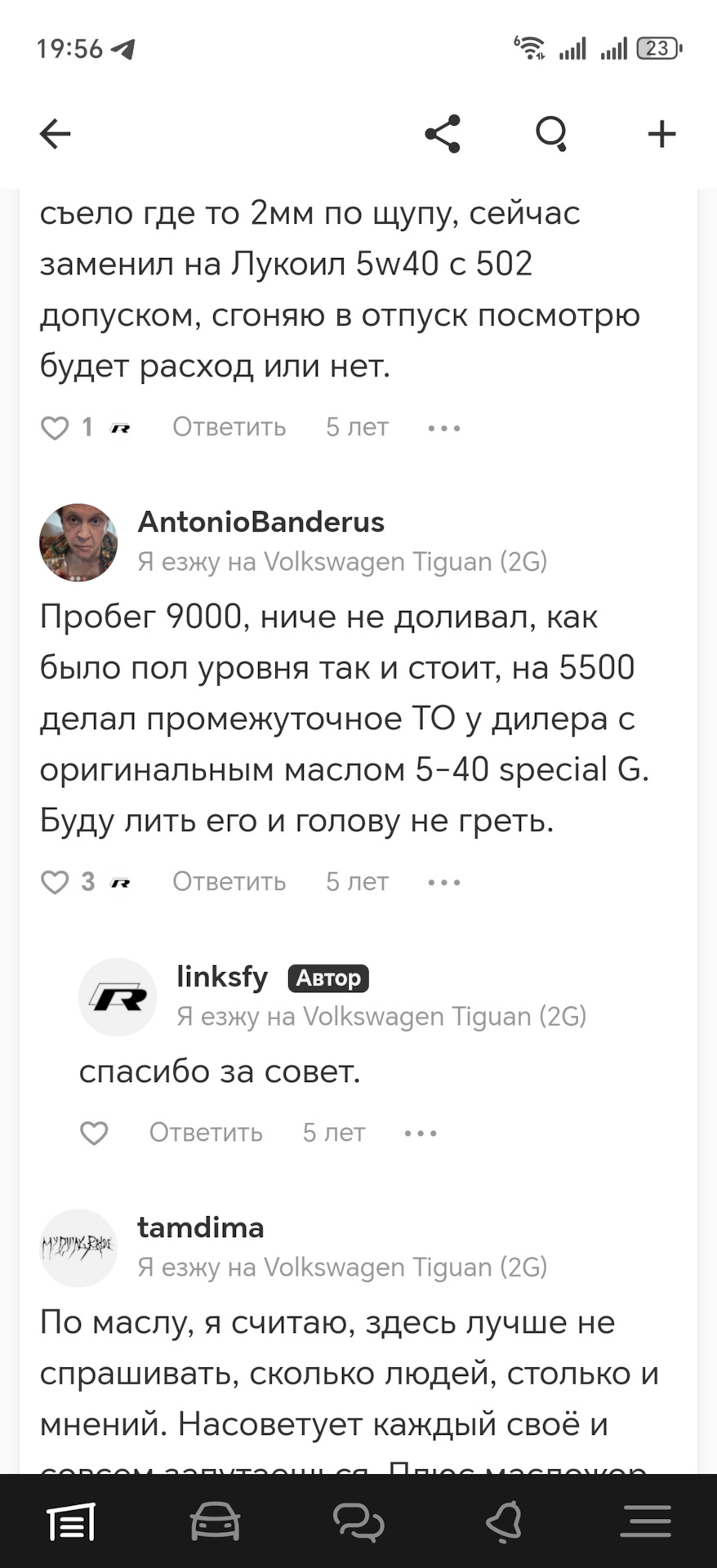

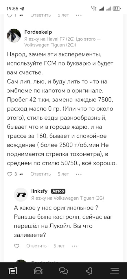

Ты мне показываешь задротов которые масло меняют через 7500. До 5000 у меня тоже уровень стоит. Потом уже начинается.
Ты просил показать тех кто доливает? Я показал. А твоих "ни грамма" можно в любой теме найти. Не знаю чего все боятся… либо следующий владелец журнал прочитает или в курилке осудят))) Или еще хуже тут пальцем покажут.
Я тебе показал кто на 9-10 не доливает)
Хм. Ну окей😉 Поищем заветную цифру 10.

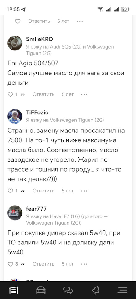

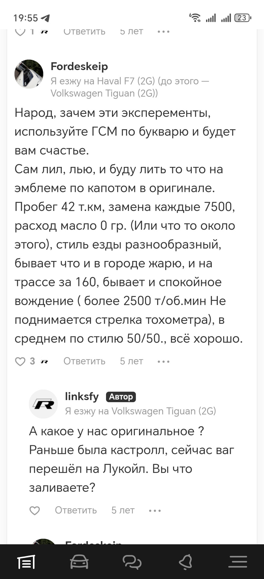

— Пробег 42 т.км, замена каждые 7500, расход масло 0 гр.
— Пробег 9000, ниче не доливал, как было пол уровня так и стоит, на 5500 делал промежуточное ТО
— Странно, замену масла просахатил на
7500.
Последний хоть и прозевал но тоже из вашей компашки "тех кому 7500".
И это все 5 летние скрины с новых машин?
Ну ладно держи
7500.

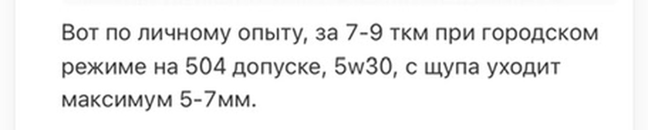

И вот ещё
Давай, удаляй скрины, слишком много флуда получилось)) Это всё задроты межсервисные. Не верю ни одному. Нельзя так к машине относится.

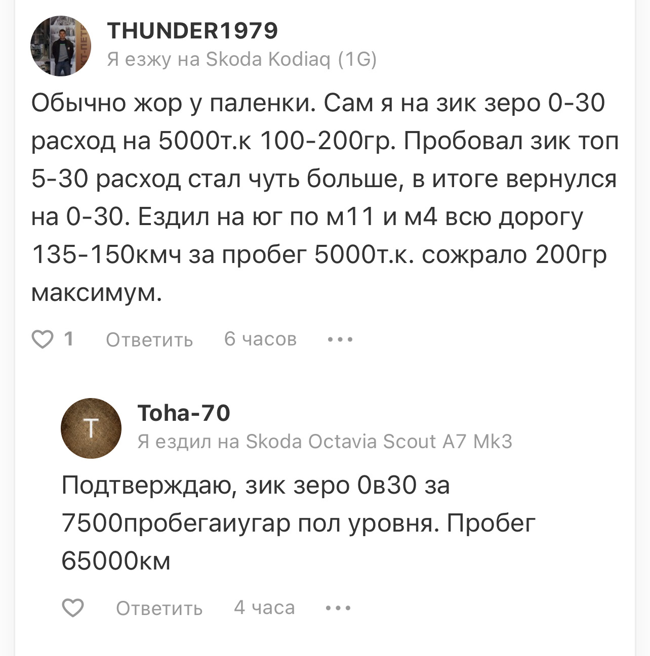

Обычно жор у паленки. Сам я на зик зеро 0-30 расход на 5000т.к 100-200гр. Пробовал зик топ 5-30 расход стал чуть больше, в итоге вернулся на 0-30. Ездил на юг по м11 и м4 всю дорогу 135-150кмч за пробег 5000т.к. сожрало 200гр максимум.
Подтверждаю, зик зеро 0в30 за 7500пробегаиугар пол уровня. Пробег 65000км

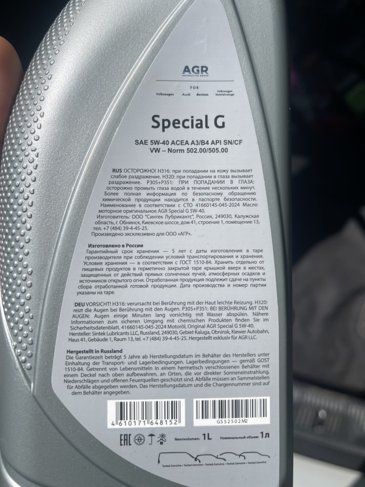

Сейчас орига это синтек. Взял на пробу.
За 5к пробега долил 1,5 литра…
Обратно на Рове либо Бардаль буду переходить.
Их из всех масел меньше машина потребляет

С какого синтек стал оригой?
С того момента как АГР выкупил ЦС Шкоды
А, ну тогда ладно. 🤣 в магнит заходил, там синтек 5w-40 за 1300 р за 4 литра стоял. Надо было брать наверно, всё же инфениум и такое же официально в ваг льют. 😂
За 1300, это скорее всего обычный кряк, он не на европрисадка, но в принципе тоже норм, свой ценник отрабатывает с лихвой. А вот Инфинеум точно в старшем Синтек Премиум и еще ПАО и АН, хорошее масло.

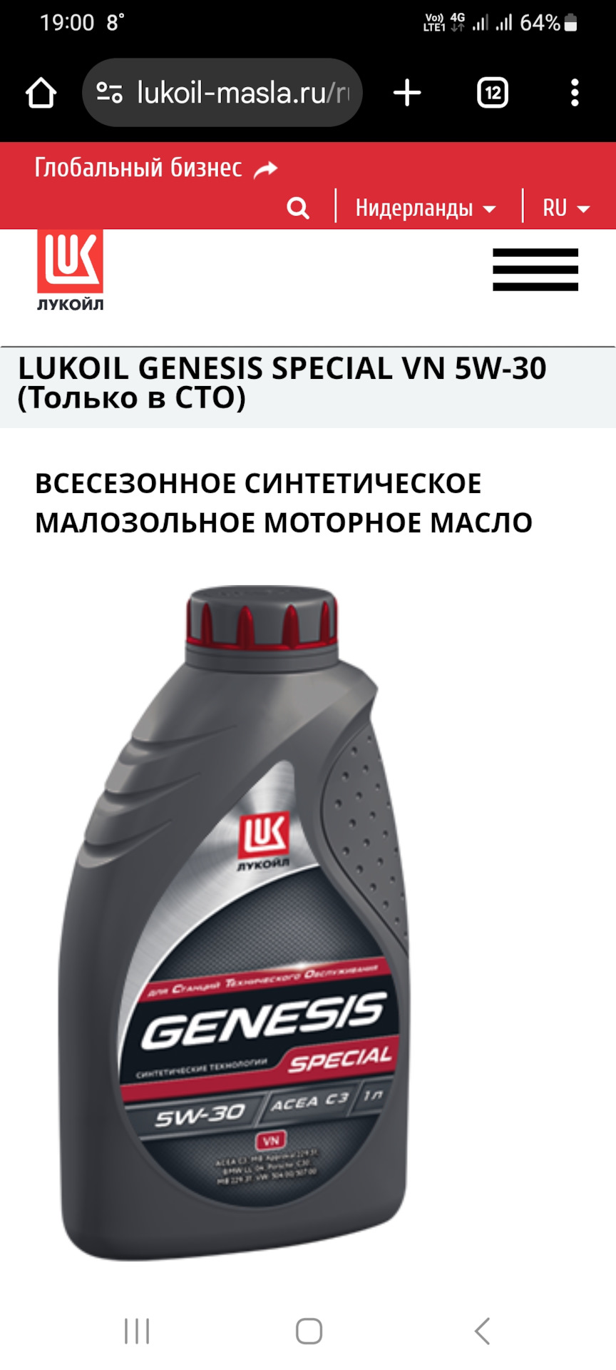

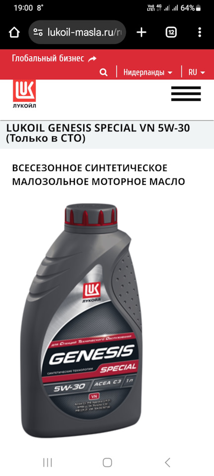

Пробуйте поменять бренд масла, некоторым помогает избавиться от угара. Можно и Лукойл попробовать, я сам на нём, правда пока на 502-ом 5w40, а он на китайских присадках и после 6-7 тыс появляется незначительный угар, то бишь сначала тупо уровень стоит на месте, но в конце падает на 2-3 мм, но обхожусь без доливки, заливаю 4 литра, это примерно 3/4 от Макс, и через 10 тыс км уровень примерно на середине.
Но на оригинале Ваг Спешл 5w40 (от Лукойл) расхода за 10 тыс не было вообще на моём 1.4 CZDA.
На следующие ТО хочу перейти на 504-ый допуск, купил Зик топ лс 5w30, он на западных присадках и его можно спокойно купить у официального дистрибьютора.
Можете попробовать Лукойл дженезис армортек GC 5w30, также отличное масло на западных присадках, только покупайте у официальных дистрибьюторов или в официальных магазинах. Многие льют Синтек премимум 9000, тоже на западных присадках, тоже хорошее масло и спокойно можно купить без риска контрафакта.
Уже заказал Лукой 5w30 у проверенного человека. Многие ваговоды у него берут, очень рекомендовали. Посмотрим. Вот я тут тоже думаю такая история, так как при замене масла через 2000 км примерно проверял уровень, долил грамм 90 и забыл. Сейчас залез спустя 4500 и 600 грамм улетело сходу. Но перед заменой покатаюсь еще, посмотрю расход после выставления уровня и сброса пробега
Лукойл именно GC 504/507?
5w30Special
Зачем? И что-то по нему известно? Какой допуск, какие присадки?
Утверждают что на старых европейских присадках 504/507
Ну если так, тогда хорошо.
Но вроде такое масло не продается в розницу, только для СТО, вам прям канистрой обещают привезти, или вам СТО в розлив продаёт? Официальный сайт пишет, что только для СТО.
Почему всё-таки не Герман Кар (GC), которое как раз разработано для Ваг и других немецких авто ?
На разлив
Понятно.
