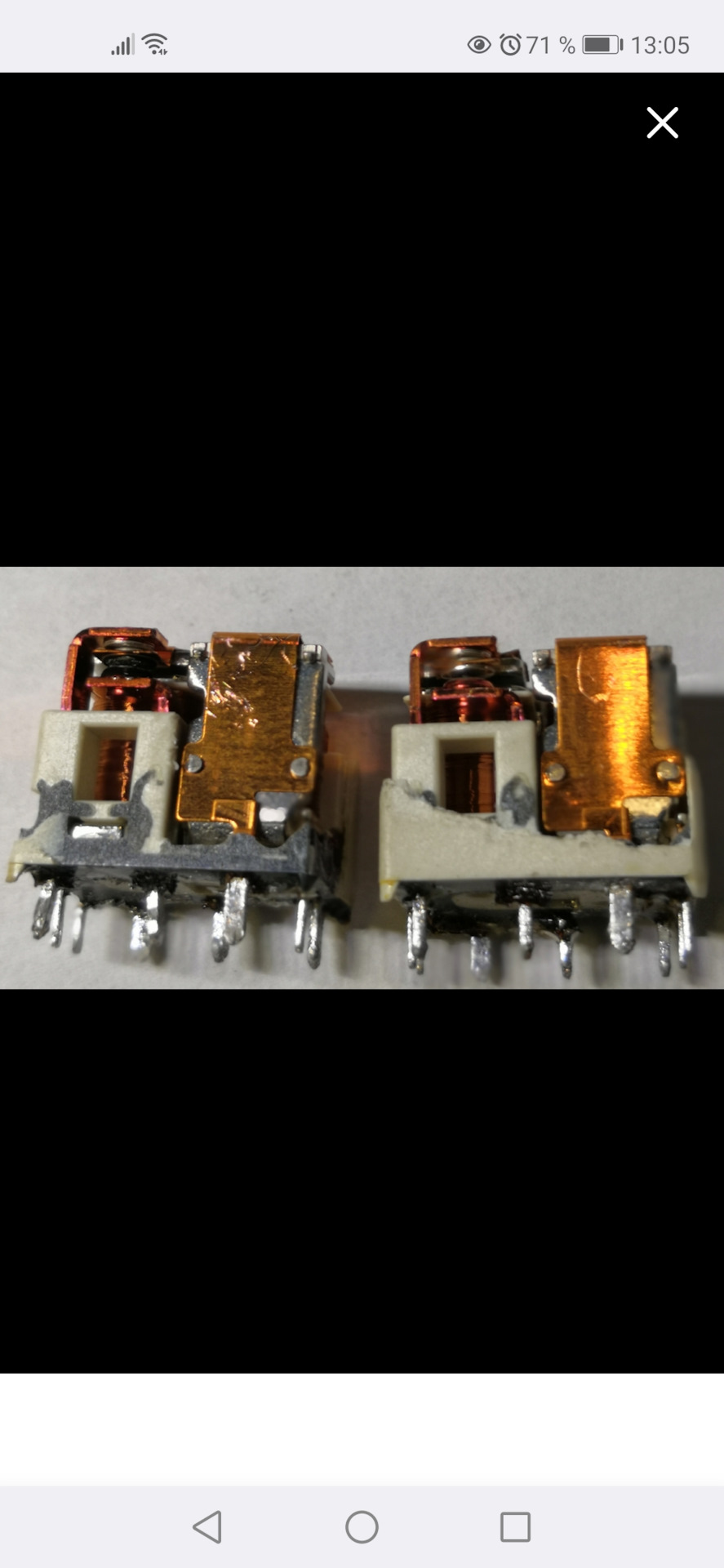

Общая задача ремонта сводится к тому, чтобы заменить реле, впаянные в плату с обратной (от предохранителей) стороны. Таких реле там 7 штук, и лучше не выявлять, какие почти мертвы, а какие "еще походят", а заменить их все сразу, т.к. за 15 лет они в любом случае деградировали, вопрос в степени этой проблемы. Каждое реле, при этом, припаяно примерно на 10 ножек, и, в общем… дел там явно хватает.

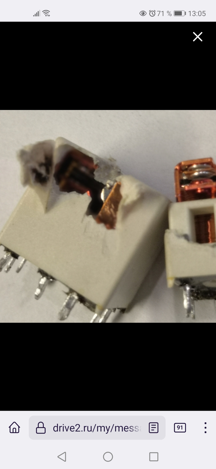

Работа мастера проходила удалённо, при этом Михаил скидывал мне видео с подробным обзором ремонта. А посмотреть было на что. С лицевой стороны, в районе ножки одного из реле, обнаружился вот такой разрыв печатной платы:
Это стало следствием короткого замыкания внутри реле, после которого оно окончательно вышло из строя, обесточив замки. Итого: одно реле было совсем мёртвое, еще 2 в ужасном состоянии и почти дохлое — реле бензонасоса. Интересно: сколько бы нервов было потрачено, прежде чем я бы нашёл причину, катясь домой на эвакуаторе откуда-нибудь из-под Нижнего Новгорода?
Заменены были все 7 реле, не вникая в степень их потрёпанности. На такой же оригинал.

Эт где у тебя коротнуло так?
В блоке предохранителей внутри. Статья как бы о нём =D
Я имею ввиду причина то должна, так сказать причинно-следственная связь?
Или плата по возрасту приуныла?
Одна из ножек реле производственно была впаяна с недостаточным количеством припоя, соответственно сечение ножки было маловато для 25А, постоянно там гуляющих. Ножка систематически перегревалась, постепенно плавя плату вокруг себя. А в итоге внутри самого реле произошло короткое замыкание (возраст, нагар контактов, перегревы и все сразу), и оно отрыгнуло.
