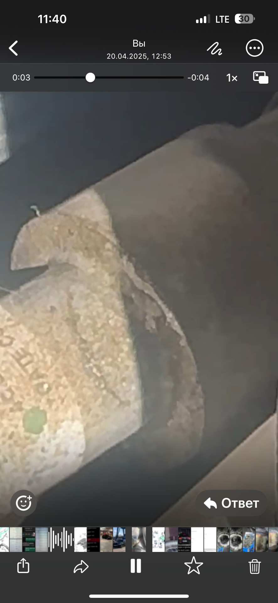

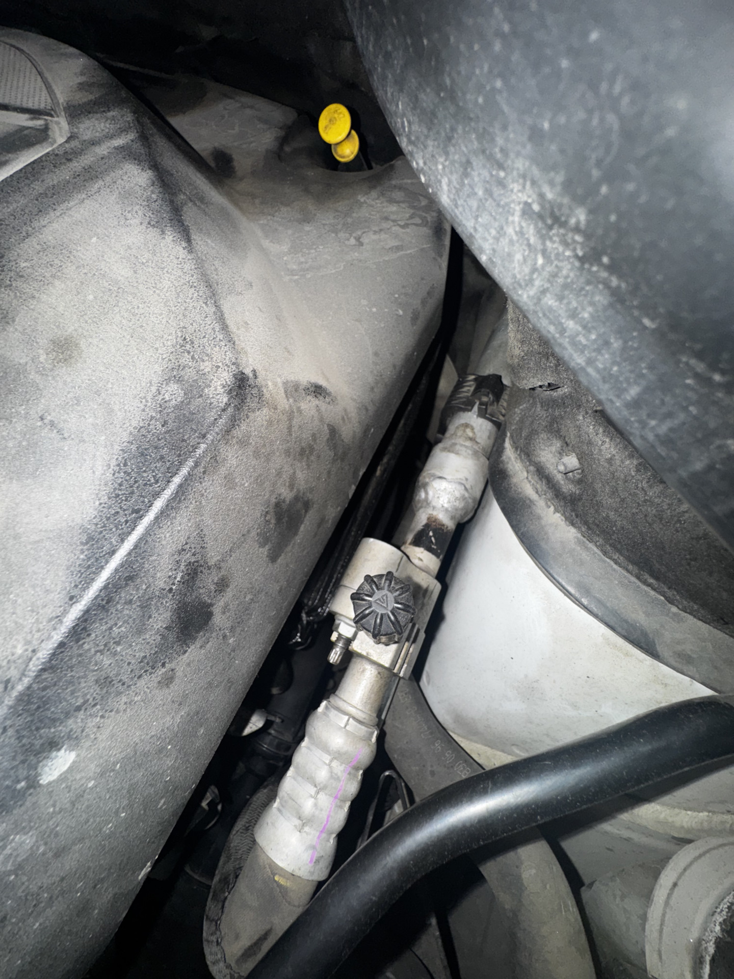

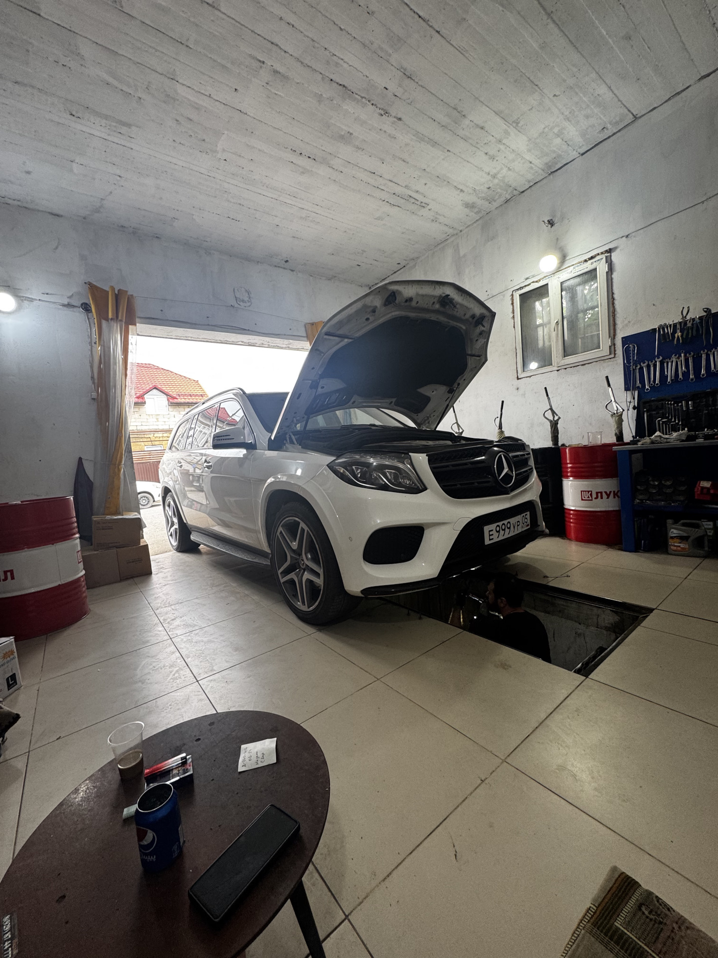

Заехав в сервис, выявили утечку из трубки, рядом с заливным ниппелем.
Предложили аргоном заварить указанную трубку (соединение, переходник).
По итогу сняли, заварили и поставили на место и закачали фреон. Теперь все работает штатно.

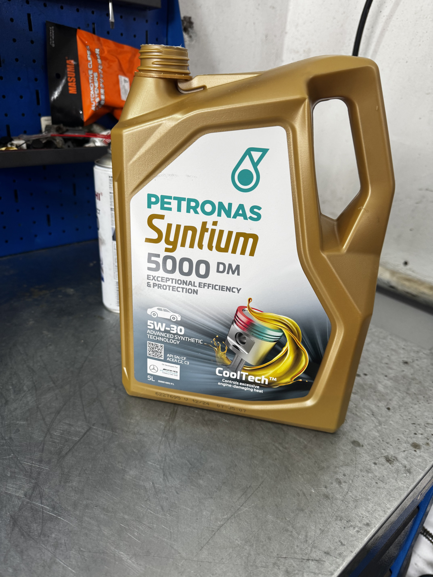

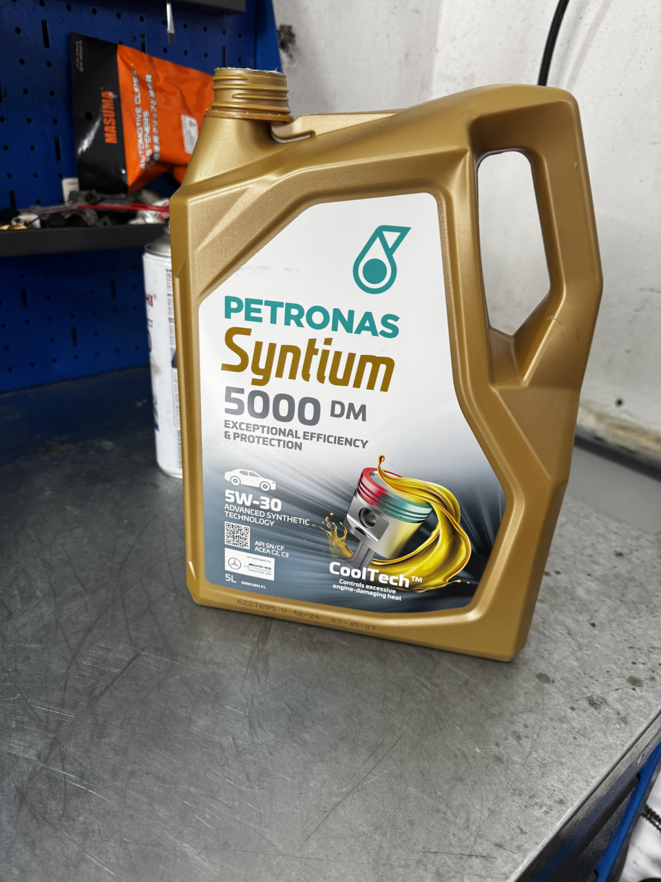

Также заменил масло в ДВС.
Залили как и в прошлый раз Петронас 5/30.
