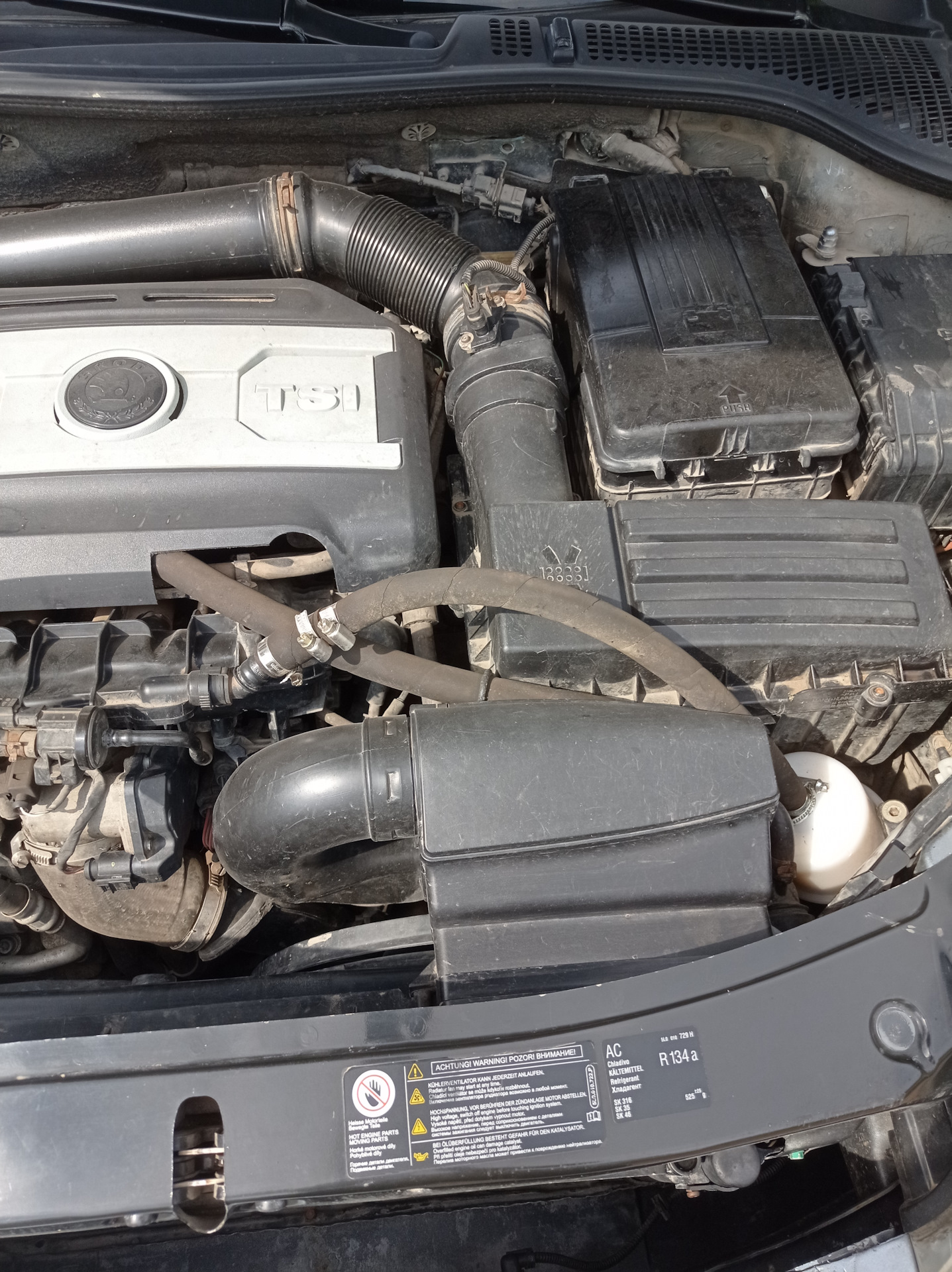

Установил маслоуловитель, взамен пластикового, тестового. Система работает, эффективность показала, на холостых работает ровно, уменьшилась температура двигателя, на 2 градуса примерно, это я заметил сразу( по трассе видел 94-95 градусов при оборотах 2000, за бортом 12+, скорость 95-100, полагаю из-за алюминиевого маслоуловителя, он всегда холодный и обдувается, даже не нагревается, но шланги нужно установить армированные.
Запчасти на фото: A0004901613

Годно, одно настораживает — длинные трубки и далеко от двигателя, в мороз может прихватить конденсат (эмульсию) и может давануть сальник, я как-то касался этой темы, правда на 1.6 BSE www.drive2.ru/l/694443848595669425/
Но сути не меняет
зимой езжу редко, хранится в гараже)
Ну тогда, отлично, главное осведомлен-вооружен)
Чтобы не быть многословным — вот последствия использования маслопомойки в мороз: www.drive2.ru/l/524565178935673179/

Я зимой и летом каждый день езжу. Как видите на фото нет перепадов шланга для скопления конденсата. Езжу и не беспокоюсь по этому поводу.
Может и так, но из песни слов ге выкинешь, — прецеденты были.
По чëм брали маслоуловитель? Я на это же место установил расширительный бачок гидроусилителя руля от Газели. Цена 450, работает. Шланги верно, только армированные.
предыдущий пост об этом
www.drive2.ru/l/701307000176263475/,
от газели нагревался и был горячим, плюс подсос воздуха был, и он играл в зависимости от температуры. Алюминий, они все около 2х рублей
А это какие шланги?
Шланги армированные, здесь без вариантов) и у вас армированные, я это понял. А на этом бачке от Газели снизу крышка закручивается и в ней маленькая дырочка, оттуда и подсос воздуха. Еë надо запаять.

Один шланг на 16, другой на 14. У бачка эти разные размеры входа и выхода. Ну и переходник нужен один с 14 на 16, где на фото перед впуском хомуты на шлангах. Надеюсь понятно написал, здесь бывают трудности перевода при отсутствии живого общения.
