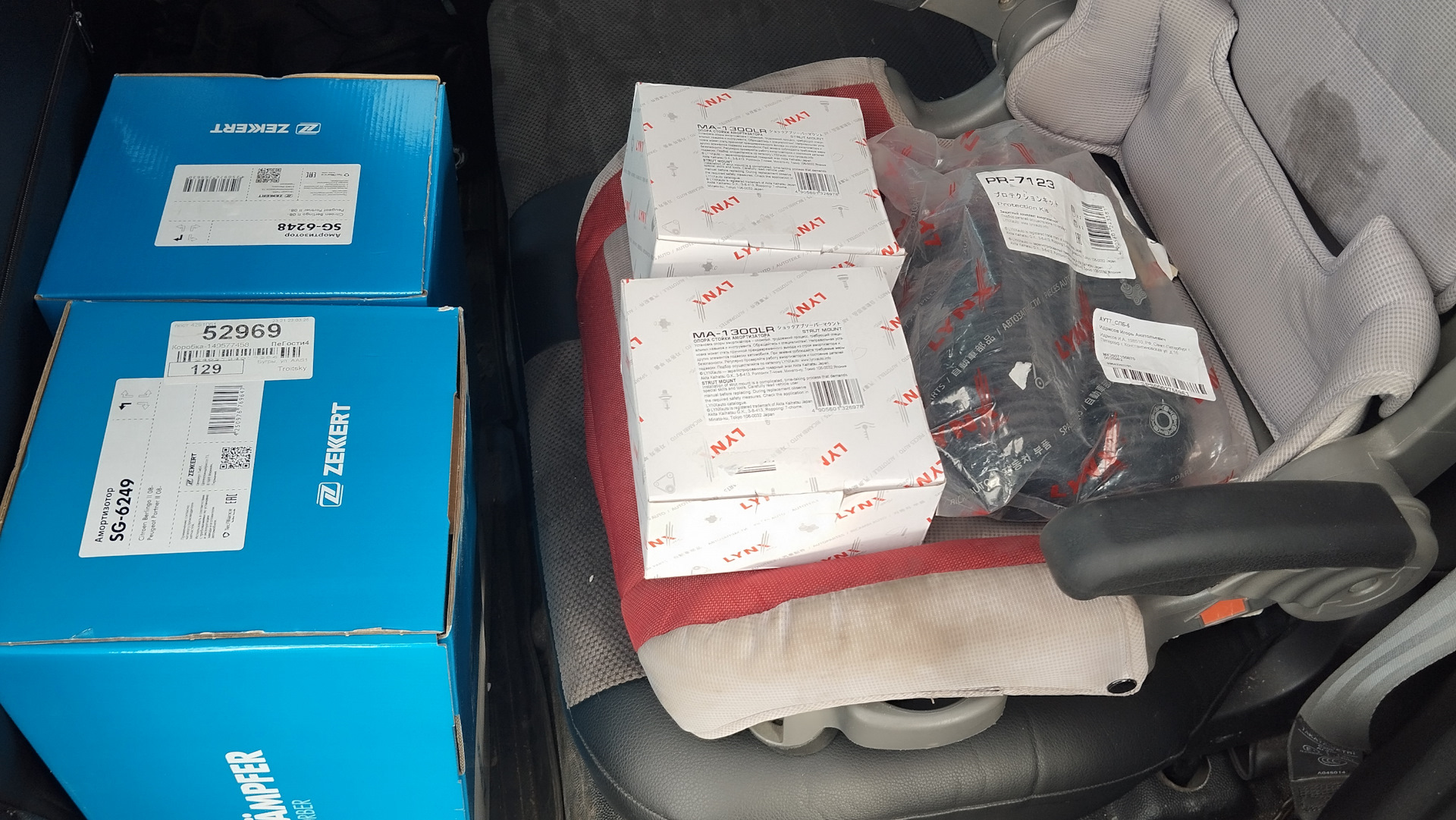

передние амортизаторы
✅ZekkertSG-6248 Стойка амортизационная газовая, передняя правая
✅ZekkertSG-6249Стойка амортизационная газовая, передняя левая
выбрал эту фирму она адекватная и цена приятная,
что от этой фирмы ставил все работает.

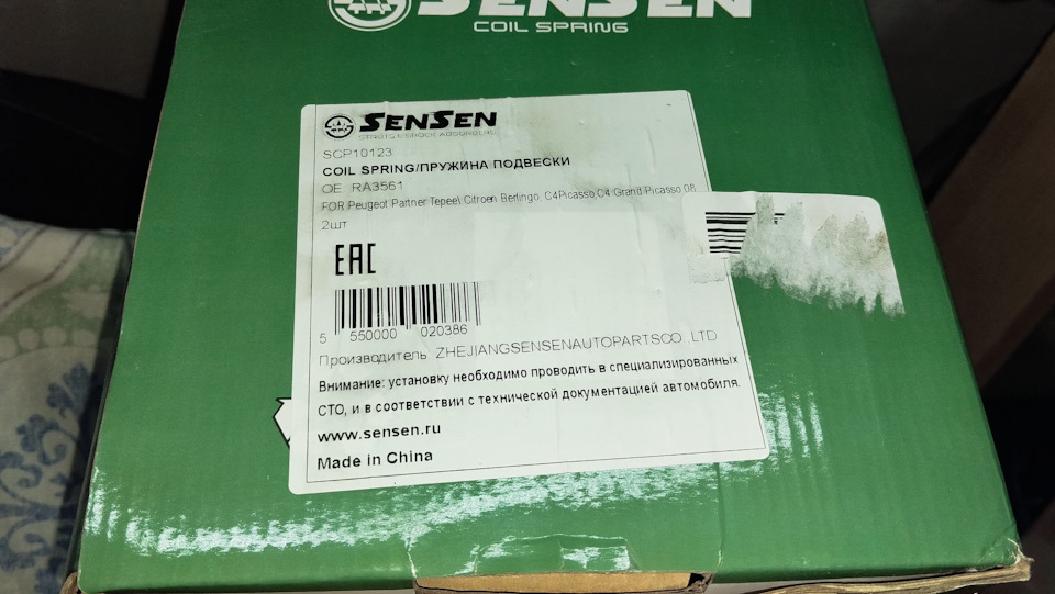

пружины 2 шт
✅Sensen SCP10123 Пружина подвески передней peugeot partner tepee\ citroen berlingo, c4 picasso, c4 grand picasso 08

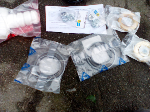

Опора 2 шт
✅LYNXauto MA-1300LR
Опора переднего амортизатора
пыльники отбойники 2 шт
✅LYNXauto"LYNXauto PR-7123
Защитный комплект амортизаторов передних

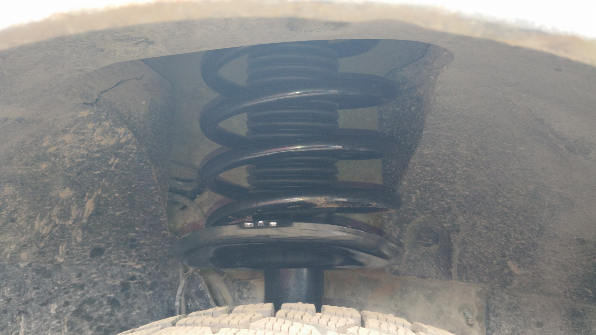

все новое и в сборе на своем законном месте.
вот так вот перед автомобиля поднялся,

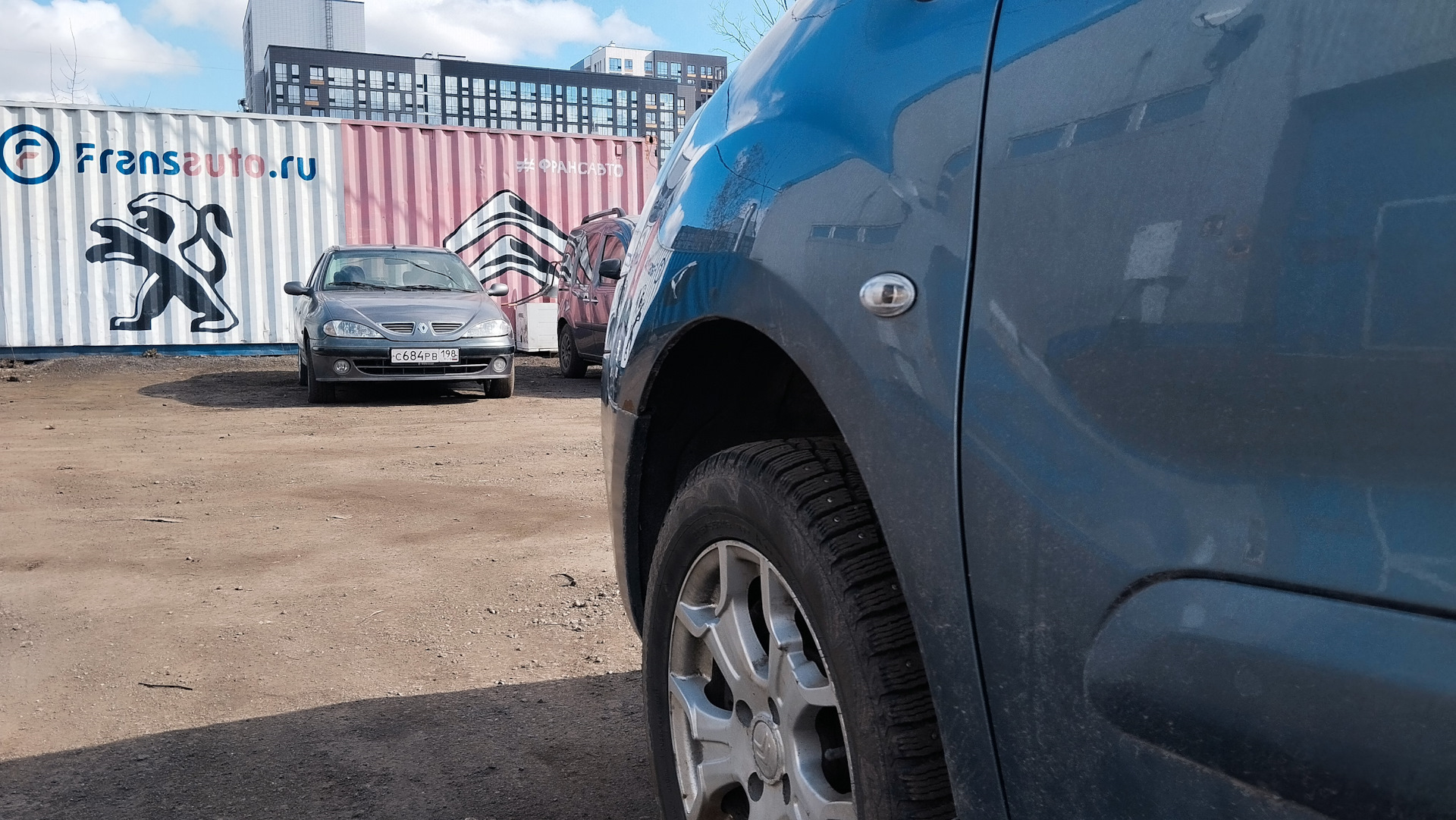

да да, посещали мы как обычно франсавто,

Приветствую, подскажите пожалуйста, как себя показали передние пружины sensen?, интересует на сколько они жесткие или наоборот мягкие, поведение в целом на дороге, уселась хоть немного или осталось всё как после установки?

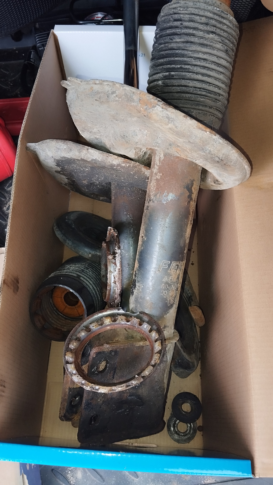

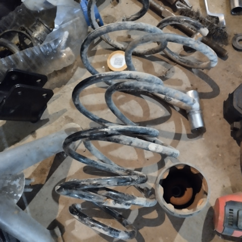

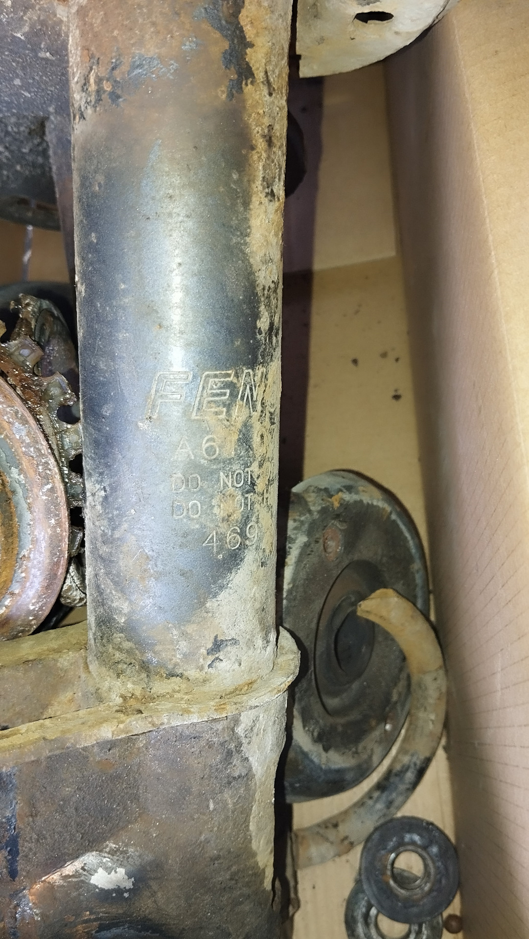

Предыдущие стойки fenox сколько прошли?
Да, я был удивлён 60 -70 т км прошли, хотя я думал умрут раньше,
Почему работа несколько дней? Поменять стойки и всю верхнюю трепуху одному человеку 4-5часа неспеша! Как я понял шаровые не менялись… Стесняюсь спросить сколько взяли за ремонт?
