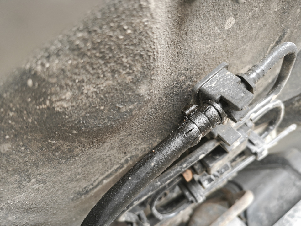

Короче, вижу такую картину…
Я подумал, а может быть он так за три месяца растрескался? Может же такое быть?
Решил найти фотки с момента прошлой поломки.
Растрескавшийся резиновый шланчик находится в 7-10 см от места ремонта трубки.
Можно ли не заметить это, учитывая что прям там идёт ремонт, а после ещё и диагностика подвески проводится?
Получается, что можно 🤷

Визуально это было примерно так:
Ехать с самого юга на самый север желания никакого не было и я за 20 минут с помощью головок на 8, 10 и эстакады, выставил подвеску так, как оно должно быть.
Ну а резиновый шланг я просто укорочу на полтора сантиметра, зажму обычным хомутом и забуду надолго…
После замены косточки машина реально стала мягче. Высоту от низа до верха набирает за 56 секунд, как и было раньше 💪
Мораль, к сожалению, всё та же — хочешь сделать хорошо, сделай сам…
Допилю пост.
Хотел сбросить давление, но даже в самом нижнем положении до выступов на эстакаде оставалось 2-3 см.
Как то не хотел ронять машину на пластиковые пыльники и ломать их.
Откусил лишнее, давления там нет, капель 10-15 ЛДС потерял, не критично.

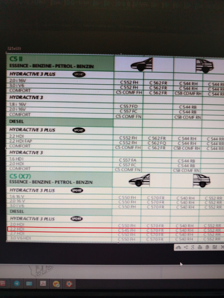

нет, электрический аккумулятор — никак не скажется, а вот гидравлические сферы (по научному "гидроаккумуляторы") — они конечно влияют, но их надо или менять или умельцы заправляют азотом до заводских значений (на 2.2 передние отличаются давлением от других моделей c5x7)
Позавчера уже подкачал 6 из 7-ми сфер, хотя трагедии с давлением в них не было – по 40-46 бар было во всех. Мастер закачал в каждую ещё +2 бара сверх нормы. Я не сопротивлялся, а сейчас вот думаю, может не стоило этого делать.
никак не повлияет особо… по таблице в передних колесных 45 бар должно быть, в задних колесных 40. Задние комфорта — 52, передняя комфорта — 70
