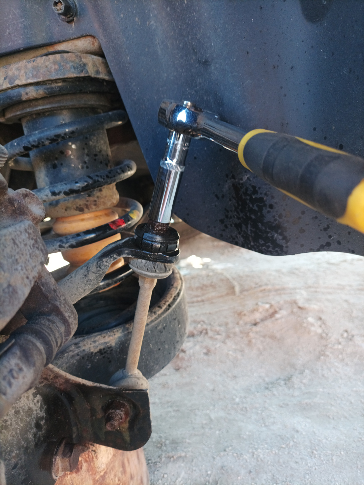

Помниться мне говорили на сервисе про износ задних стабилизаторов, решил поменять. А также заодно и передние)
Купил Lynx назад, судя по всему старые были такие же.
На перед взял Marshall с гарантией 40т. км.
Запчасти на фото: M8090340
Замена легкая, писать нечего. Снял колесо, опустил машину на чурку чтобы поднять рычаги, снял, зачистил, поставил и смазал.
Замена закончил, зад стал мягче. В общем как в Европе: Планово поменяли по регламенту 😁. Лучше так чем ждать когда его вырвет)))

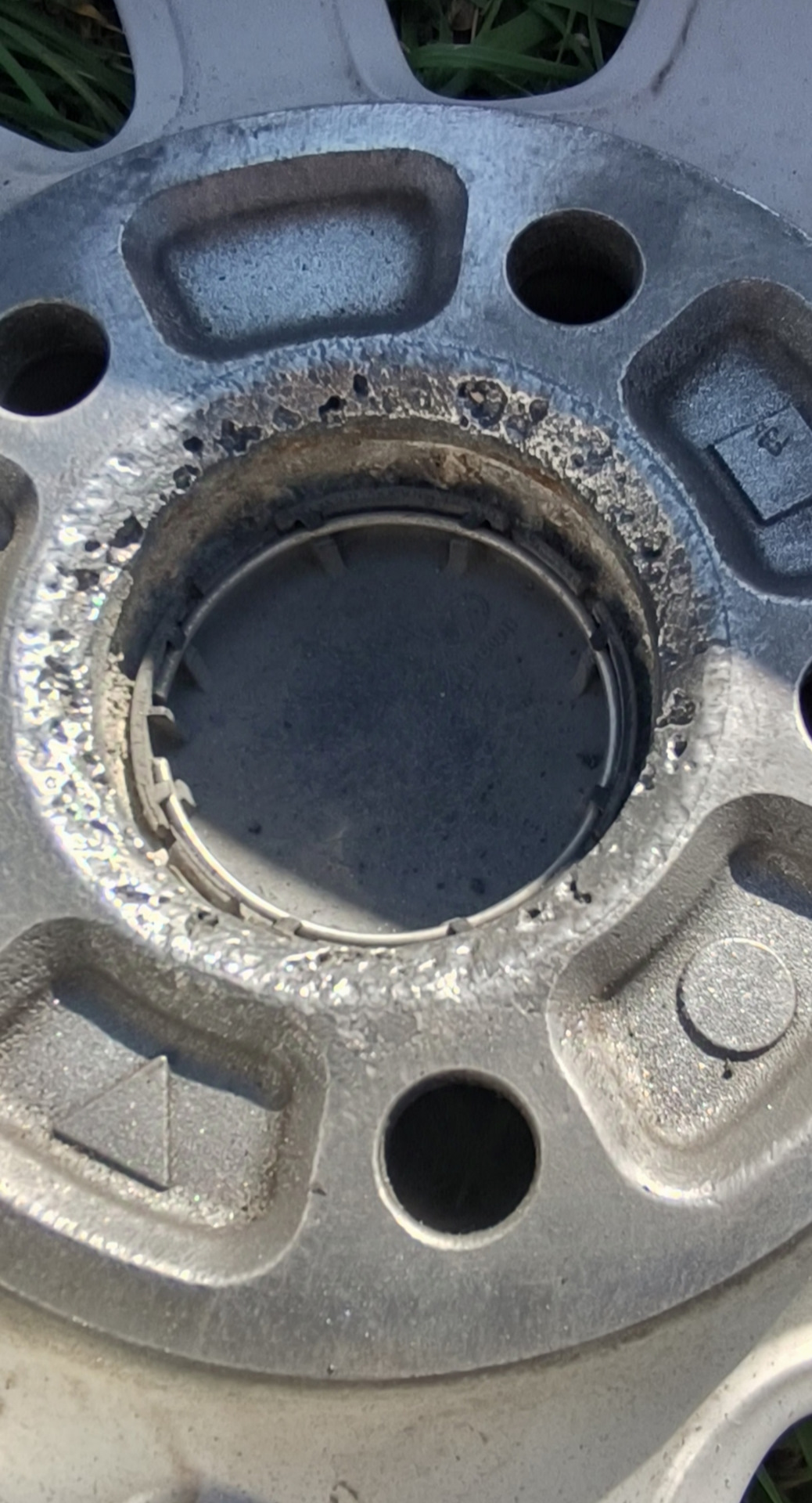

Мажем очень тонким слоем графитной смазкой. Все будет как новое! Сам диск место прилегания которое в комментах на фото.
Вот так работает медь
Никто в школе не учился ?
Медь и алюминий как взаимодействует, не рассказывали ?
Дак окислы появляются это понятно, но почему тогда везде на сервисах мажут?
Плохой сервис. Только алюминий
Когда пытаешься как лучше, а получается как всегда :) На ступицу колеса не стоило медную смазку мазать, при взаимодействии с литым диском будет ещё больше прикипать.
Ну хз, мне вот на каждом сервисе мажут медяшкой, помогает хорошо 👍
На алюминий обычно сажаю)
KarelianElk
Не, вопросов нет. Раз раньше делали (неправильно), то пусть конечно и продолжают. Результат использования медной смазки на фото :
Вот поэтому и зачищаю все места прилигания от этих отложений. Окислы появляются это понятно, возьму на заметку. Не знал об этом.
TPA8787
Ага а потом куча вопросов а почему мой диск литой в корозии и почему с него лак облупается😀
