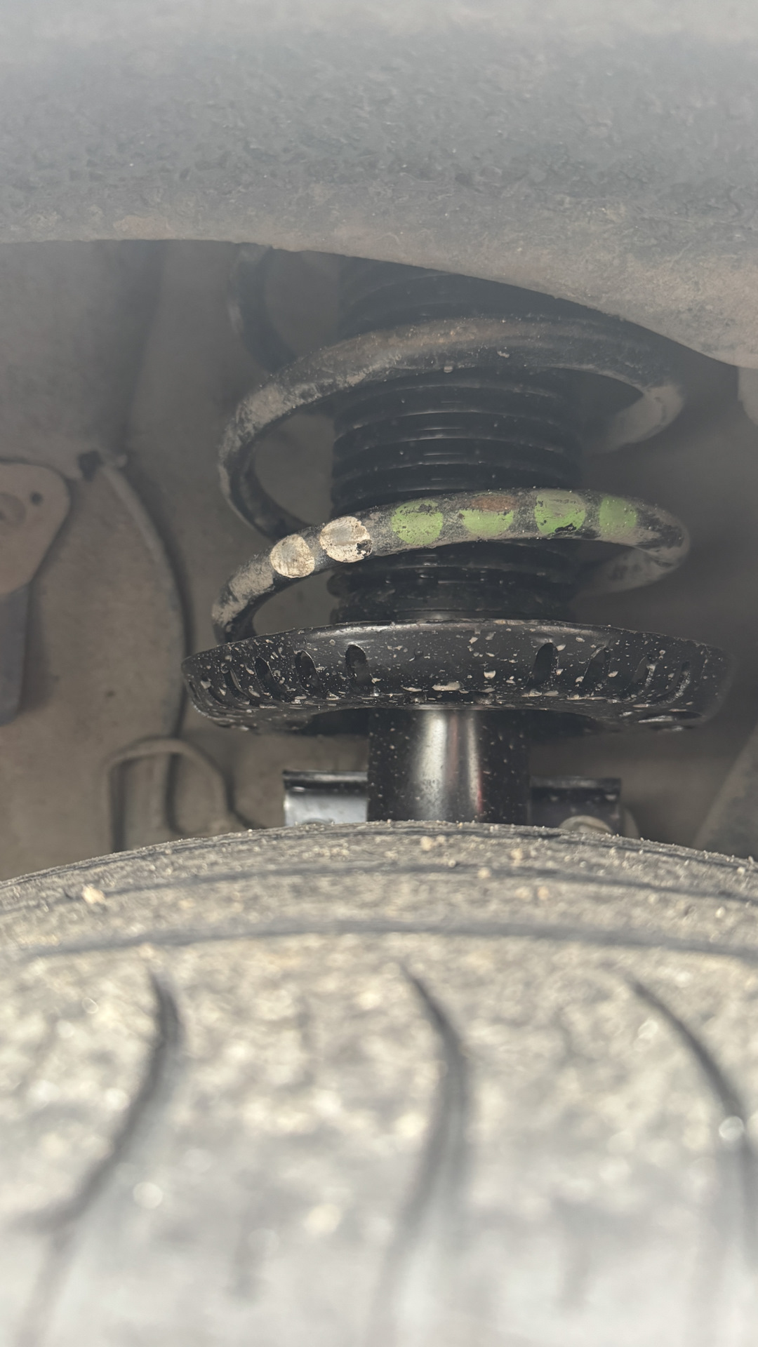

Как стойки по жёсткости, пробивают нет на большой скорости и пружины какие по жестокости стоят?
Пружины родные, не пробивало пока, 2 день на новых амортах
Какие цвета какая жесткость стоит? Пружин
Черные родные пружины, не подскажу)
Там на нижних витках ставятся разноцветные метки (серый, зелёный, жёлтый, белый) различное их сочетание определяет жёсткость пружины.
Как то так, это какая жесткость

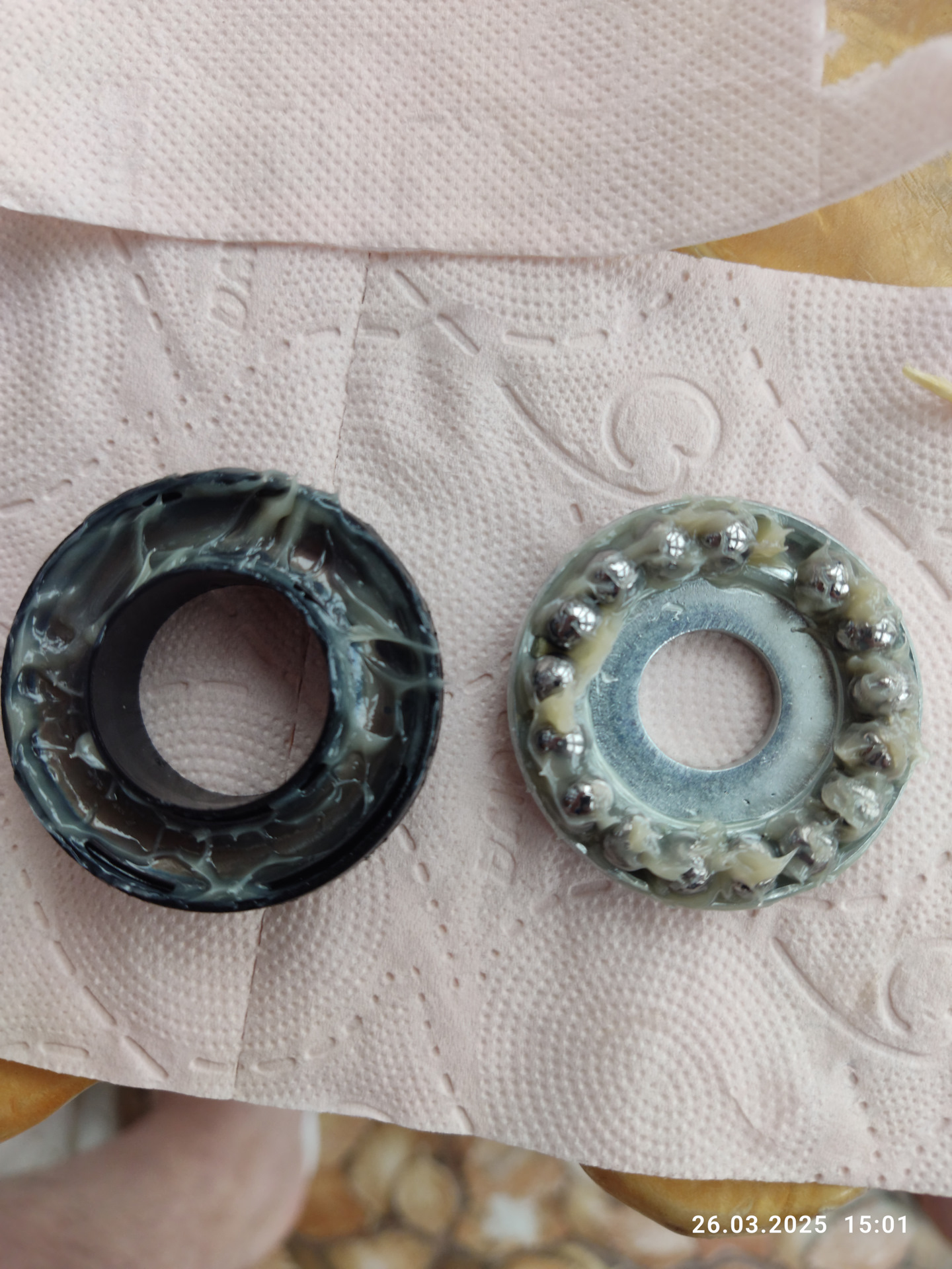

Недавно брал такие подшипники на фабию, разбирал смазку менял в новых, 1140р вышли.
Какой смазкой пользуетесь? Не вмп?
Вмп мс 1520 рубин
Спасибо
