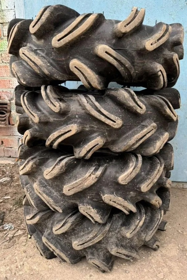

ЛуАЗ-Сусанин, из Владимира на Гориллах ползает!) У него можно спросить. У меня Белка 161- на 60 по асфальту не колбасит. Больше мне и не надо по скорости. А так планирую поставить Гориллы. Они намного легче.
ну смотря на какой скорости ездить … 60 нормально должно быть. Для дороги у меня другая машина есть ) А на Луазе только полевые редко получается что нужно проехать какой то участок дороги но это не более 4-5 км
Многоуважаемый! Ты задал людям вопрос, они отвечают, но ты питаешься себя успокоить. Поставь, и аккуратно без фанатизма попробуй. Я семь лет владею ЛуАЗом и для моих требований оптимальными оказались АИшки. Удачи! Желаю что бы остался доволен!
Я ставил родные, только не аишки а те которые похожи на нивовский протектор, у меня вся машина дребезжала по грунтовке, особенно после засохших колес трактора.
Да, родные которые с завода мне вообще не понравились, на асфальте трясут, на грунте оссобого эффекта нет. Короче тебе надо сделать "пит-стоп", берешь с собой еще комплект и меняешь по необходимости. Я шучу, не обижайся, главное чтобы все это было в радость.
Да уж, у каждого колеса для его нужд. Мне как то Луазик и смотрится прикольно на больших колесах особенно с квадрика. Колеса с завода вообще дубовые … при чем у меня два колеса еще ссср, не одной трещинки нет, в подвале лежали
Тут вопрос немного не о том. Как ЛуАЗ поведет себя на таких тапках? По поводу кр на 2.0 согласен. Зацеп дикий. Тут впору задуматься о редукторах от аэродромного тягача. Ну это к Паулю. Он подскажет. На такой резине хорошо через деревья в лесу переваливаться
С человеком общался одним, у него на квадре стояли ЛИТРОВОМ ХОНДА, говорит на таких колесах 60 по асфальту нормально ездил, вибрации нет а вот если ГОРИЛЛЫ поставить там вообще нереально ездить по дороге, говорит вибрация охеревшая идет. На этих шинах еще боковой зацеп хороший, плюс машина выше станет, я на этих шинах планирую ездить ОСЕНЬ ЗИМА когда грязь на полях и снег, а по дорогам редко езжу … По этому эти шины осень зима … а весна лето уже нормальные колеса R15 думаю взять. Осенью и зимой это рыбалка дрова, куда то съездить в соседний хутор ну и так кататься. У меня на r12 дуро стоит, конечно резя хорошая но хотелось бы повыше ) а так на r12 по полевым тоже неплохо … ямки почти не чувствует, одел я в том году родную на 13 резину луаз, все тарабанит по бездорожью, ездить не очень приятно …
Думаю без редукторов 1,78 или 2,0 порвешь трансмиссию
а так есть мысли поставить на запасные редуктора шестерни 1.78 или 2.0 найти бы человека который сделает качественно ! а то тут попадались люди которые заказывали, шестерни сделали из слабого металла …

Выглядит сурово
Словно какое-то грозное живое существо :)
С таким зацепом нужен лифт, возможно даже арки резать, расш.арки, чтобы не закидывало грязь, редуктора 1.78, двигатель помощнее штатного…
вот вот, не хотелось бы много переделок …
а движок любые тапки потянет !)

Гориллы говорят квадроц листы как раз таки колбасит на 60…
У нас немного разные весовые категории! 😉
Если они маломерки, то влезут если действительно 30 то в торсион упрутся.
при вывороте ?
в том числе
Резина только грязь месить.
По асфальту быстро кончится. Да и управляемость не стоит ожидать…
Согласен !
По асфальту хреново

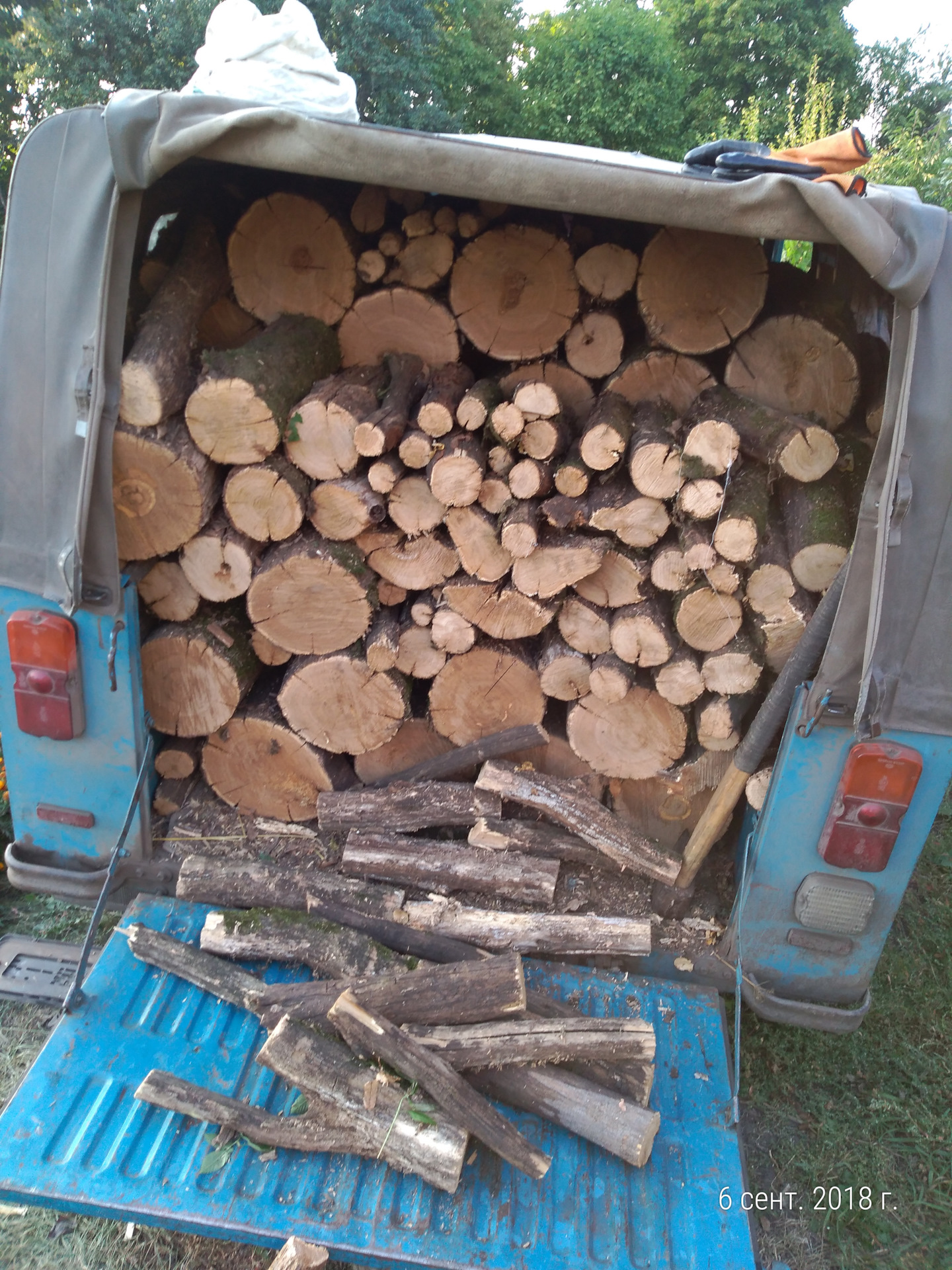

Допустимая нагрузка на резину позволит дрова возить? У меня так.
нее я столько не вожу )))) половину где то ))))
судя по тому что они выглядят как горилла-по асфальту скорее всего скакать будут
Человек ездил на квадрике, говорит все нормально на 60 км
это учтено.
Сильно в грязь не лажу )
а смысл такое ставить если сильно не лазить))
ход мягче по полевым дорогам.
у меня 12 стоят баллоны ямки не чует почти …
