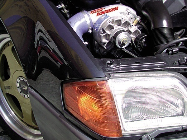

Или такого…
Да да.это именно компрессор на двигатель.

За 2 дня я толком ничего не накопал, об установке компрессора на 104 мотор)))
Сразу скажу, что прекрасно понимаю, что такое компрессор, и больше 0.5 бара давление даже не рассматриваю.
От детонации спасет ГАЗ! Октан у газа 103)))) Плюс возможность поиграться настройками!
Может у кого есть опыт.может у кого есть ссылки…
Вопрос зачем-просто хочу)))
Добавить порядка 70-80 л.с. причем именно на низах.
Причем хочу, чтобы компрессор можно было включать и отключать. То есть с электрической муфтой, по типу кондишки.
Бюджет от 1500 до 2000 $

ты же понимаешь, что тебе нужна совсем инная система впрыска:) ?
а если еще и по кнопке включать выключать, то, наверное, даже 3тий мегасквирт не переварит:)
но думаю, что в 2000 не влезешь с твоими запросами:)
Хотя если сильно модные газовые мозги поставить с коррекцией углов, то и компрессор можно завязать на переход на газ, а на газе и строить карты для работы с компрессором:)
Только один вопрос — на сколько двигателя хватит:) Он и так, бедолага уже сопляет постоянно, а ты еще и форсировать хочешь:)
В той бюджет, что ты озвучил, лучше вкинуть 4.2 или 5,0 с кабана вместе с автоматом… и звук лучше и динамика на голову выше:) Да и экслюзивная купеха будет с в8)

а почему нельзя поставить компрессор на родной мозг и дуть 0.3-0.4 максимум, я думаю родные мозги и поршневая такой маленький надув выдержат
потому что даже на ХХ максимальное разрежение на 3,2 это 0,3 Бар
+ на стоковых мозгах не совсем корректно это делать, так как постоянно будешь ездить на неправильной смеси…
то есть на 3.2 можно дуть 0.3 бар?
Чем чревато будет если надуть в сток 3.2 компрессором 0.3 бара?
что значит дуть 0,3 бара? это 0,3 бара свыше атмосферы в коллекторе при полностью открытом дросселе?
ну компрессора есть которые дуют 0.3-0.4 барра
0,3 относительно какой величины, абсолютного вакуума или атмосферы?

Ну судя по фото, это компрессор центробежный, то есть как турбина, но с приводом от ремня. Думаю, для низов и большей отзывчивости, целесообразнее пихать шнековый. Хотя уж лучше проконсультироваться с людьми, которые на этом собаку сьели)

Вот есть завершенный проект, на центробежном. Правда, фотки куда-то пропали… Но там описано все как и куда ставилось
www.peachparts.com/shopfo…ger-project-complete.html
По идее ничего архисложного в этом быть не должно, и если на бензин — то сразу проблема с мозгами, с газом проще. А вот с муфтой… Это скорее найти какой-нибудь компрессор, который ставился серийно и имел такую функцию. Потому как вряд ли ее можно вот так просто найти и поставить
