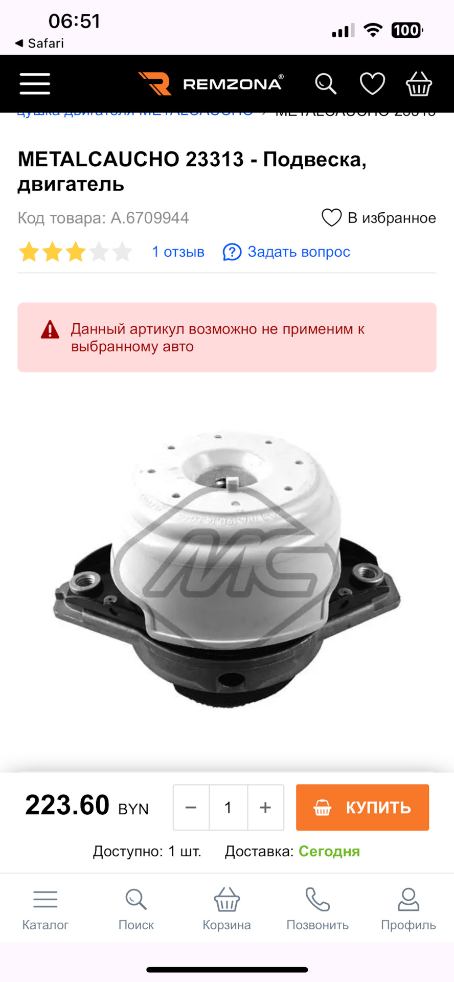

Ставил себе Metalcaucho. 1.5 года без проблем. Не знаю что там кладут в оригинал, но подушки пришли с оригинальными номерами. Визуально от оригинала воообще ни чем не отличались))))
А фото случайно не делал этих подушек
Искал прикрепить но не нашел
Ghbon
Спасибо.
