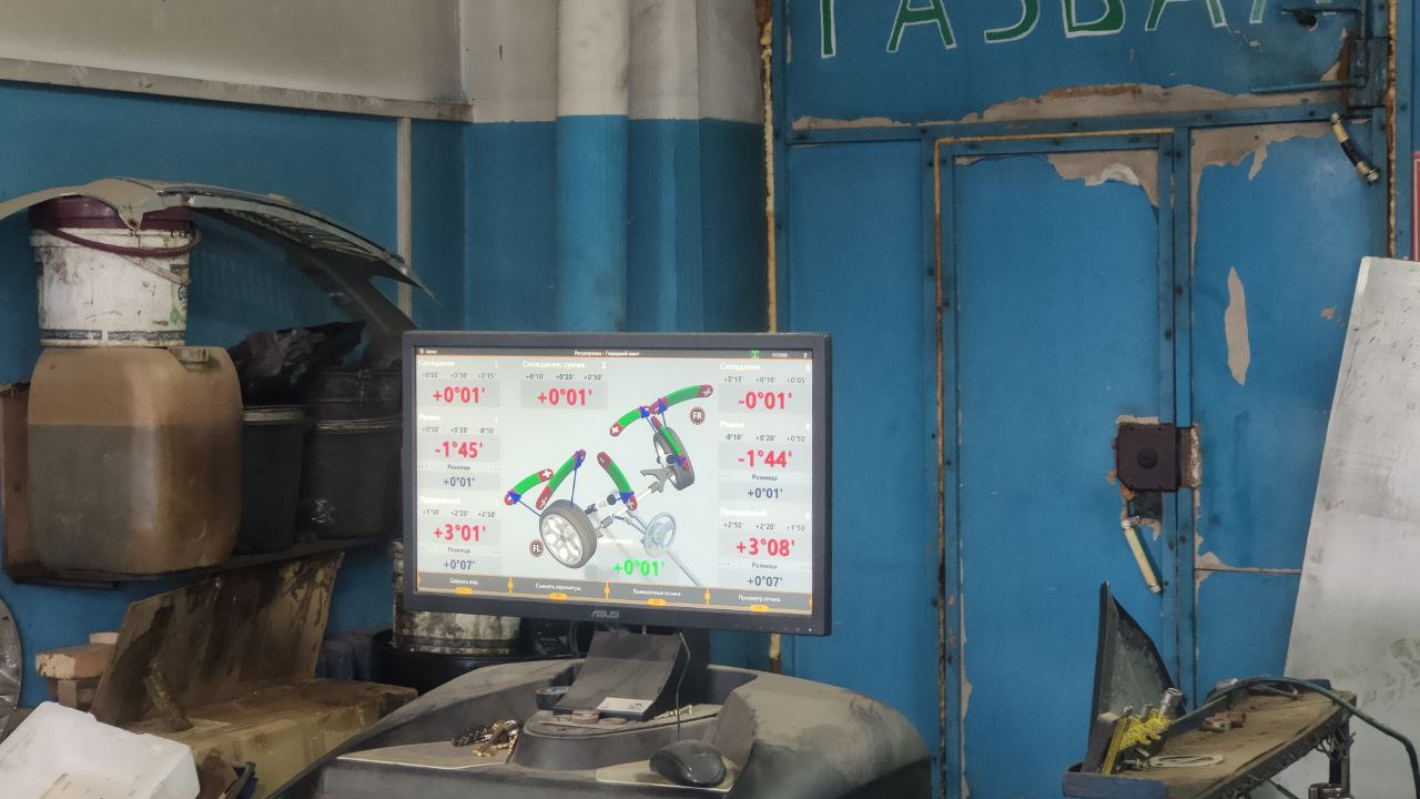

Вошло в привычку делать каждый сезон сход-развал
После прошлого кастор был 4 градуса и задевал при вывороте на диагоналке подкрылки (такая вот парковка у больницы)
Решено было уменьшить до 3 градусов.
Развал был -1,25
Выставили -1,45
На балке развал -3,15
Схождение выставлено в 0
