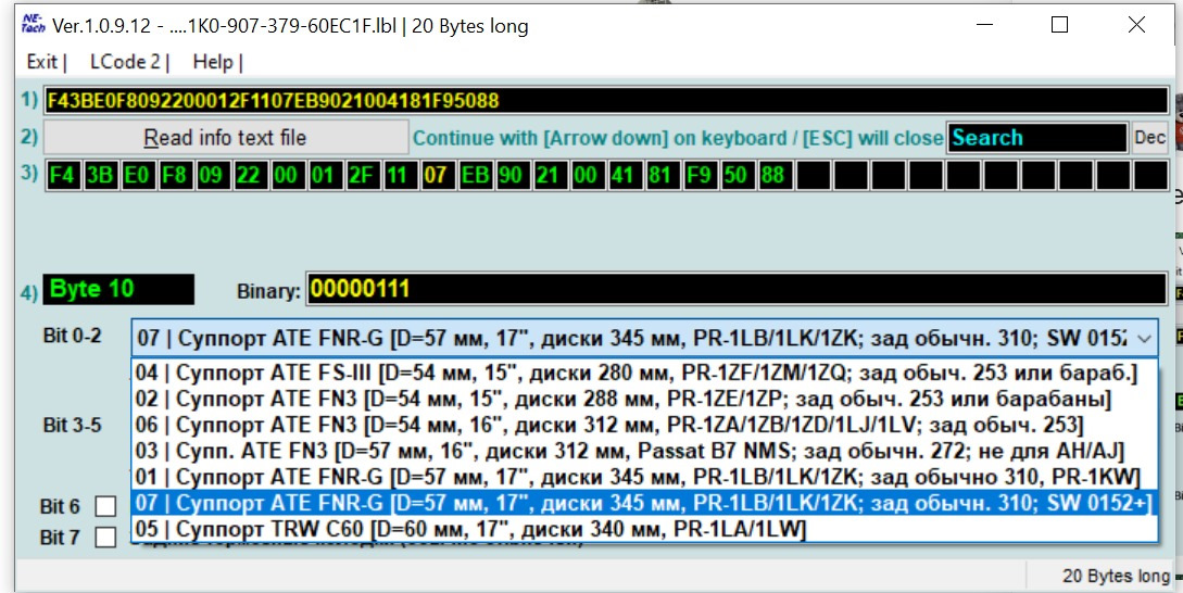

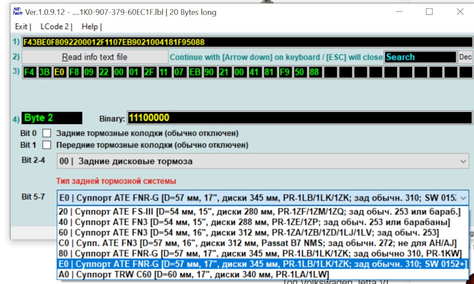

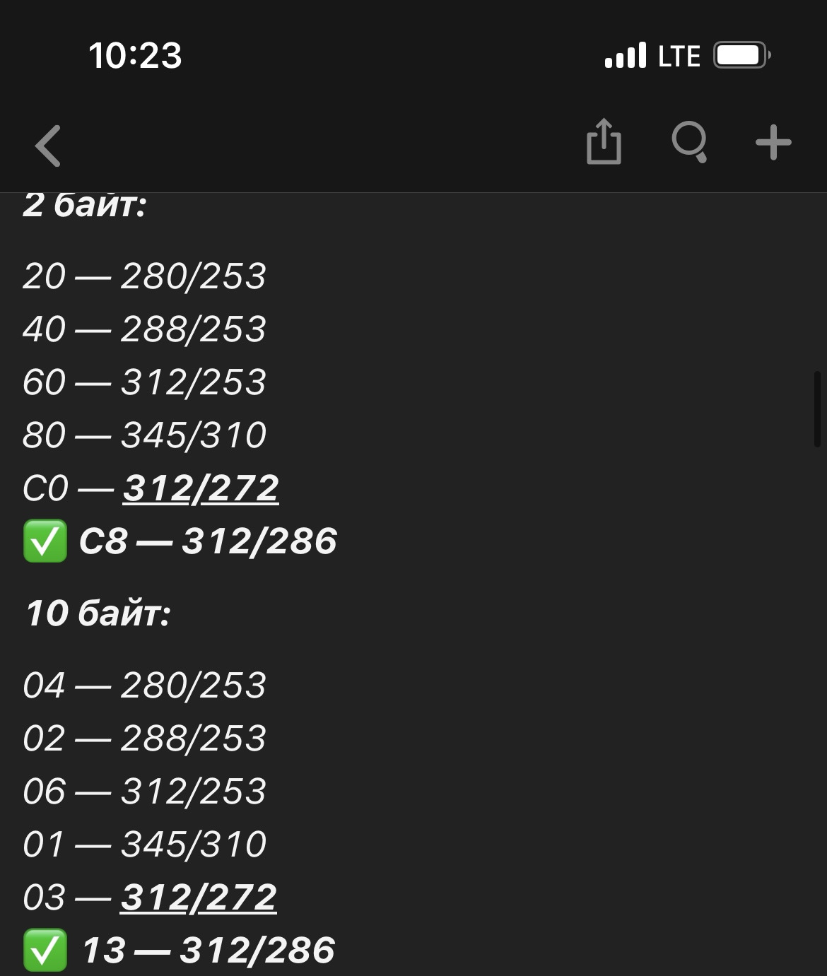

Кодировка:
Ну и последним этапом нужно закодировать блок ABS под новые тормоза. Тормоза кодируются во 2 и 10 байте, так как у меня не было расшифровки в этих байтах, поэтому просто поставил нужное мне значение в длинной кодировке.
Закодировал блок ABS под размер тормозных дисков 312/286.
2 байт:
20 — 280/253
40 — 288/253
60 — 312/253
80 — 345/310
C0 — 312/272
✅ C8 — 312/286
10 байт:
04 — 280/253
02 — 288/253
06 — 312/253
01 — 345/310
03 — 312/272
✅ 13 — 312/286

Здравствуйте. Подскажите, а какая стандартная конфигурация тормозов?
Добрый, стандартная стояла 280/253, а такие были в кодировках на джетту
А где прописана эта конфигурация? В будущем если я тоже захочу перейти на конфигурацию помощнее, как узнать какая у меня сейчас?
В кодировке блока АБС, 2 и 10 байты
Благодарю!

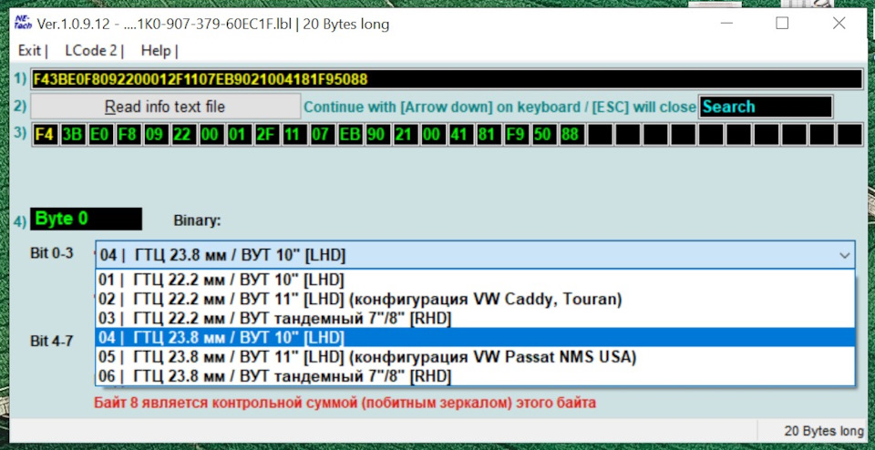

Новый ГТЦ тоже нужно прописывать в блоке ABS.
Не надо
В блоке ABS можно выбрать какой ГТЦ стоит FTE22 или 23
Нет
Да
У тебя просто нет расшифровки битов в блоке
Расшифровки битов нету, где размерность тормозов выбирать надо, остальные есть
В первом байте выбирается ГТЦ
У меня тоже джетта, недавно ставил себе 23 и закодировал его
То что в первом то я увидел на фотке, блин вроде и Вася орига, а расшифровки нету, видимо не закинуты лейбл файлы
Я закидывал лейбл файл в папку user, тоже вася орига и расшифровки битов небыло
То что в user закидывать то это в курсе, а лейбл файлы не остались?
29BMV93
Нет
Хммм, ну да, у кого смотрел никто не выбирал, а с гтц 23 какая кодировка бита получается ? Даже интересно стало
Я не помню какая кодировка получилась, надо подключаться и смотреть.
Ладно, буду знать, попробую поищу тогда кодировку
Держи.
Ок. Благодарю🤝
А кодировки под 312/ 282 или 286 нету в 2 и 10 байте ?
29BMV93
Ок. Благодарю🤝
Благодарю, Тут под 345/310, наверно лучше оставить кодировку 312/272
ну это то что у меня стоит. в твоем случае — да.
