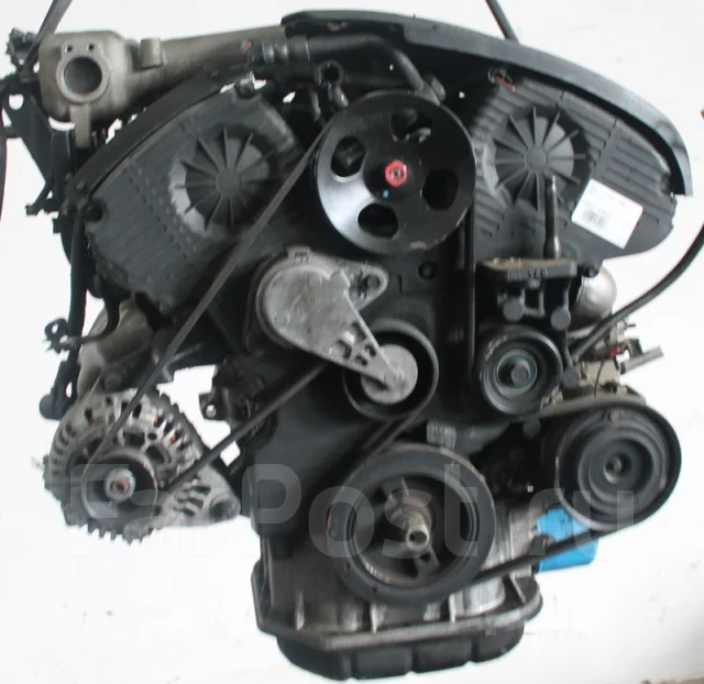

Как только все пришло, собрался и вперед в гараж. Фоток не особо много получилось, но, как оказалось мотор довольно простой, менять ГРМ очень не сложно.
1) Снимаем декоративную крышку двигателя.
2) Снимаем защиту двигателя.
3) Домкратим двигатель, дабы не упал он когда будем снимать опору.
4) Снимаем опору двигателя с пассажирской стороны. Дабы получить хороший доступ к двигателю.
5) Снимаем шкив насоса гидроусилителя, застопорив его отверткой подходящей.
6) Подходящим рожковым или разводным ключом отгибаем натяжитель ремня навесного оборудования и снимаем ремень.
7) Откручиваем натяжитель ремня и паразитный ролик.
8) Откручиваем головкой на 22 шкив КВ. Либо огромным воротком либо уперев короткий вороток в подрамник и на 1-2 сек включить стартер.
9) Снимаем верхний кожух ГРМ.
10) Снимаем кронштейн опоры двигателя и нижний кожух ГРМ.
11) Совмещаем метки на КВ и РВ.
12) Откручиваем ролики, натяжитель и сам ремень ГРМ.
13) Собираем все в обратном порядке. Ремень ставить в порядке таком, чтоб ролик натяжителя оказался последним. Выдергиваем чеку на натяжителе. ремень натягивается. Проворачиваем КВ на 2 оборота и контролируем положение меток.

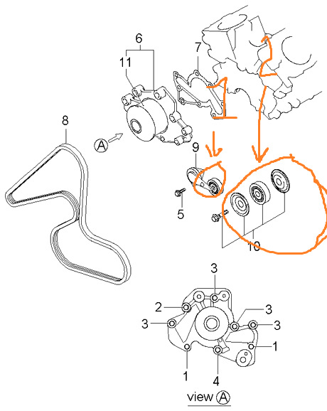

Здравствуйте нужна ваша помощь . Подскажите по роликам вот вы заказали DL1013 BESF1TS 2 штуки это в место тех что на рисунке?
Ага)
и подойдут без проблем ? в каталоге оно как то вместе?
один ролик стоит сам по себе, второй на натяжителе вот картинка понагляднее

Привет. Ну вот и подходит время опять менять ГРМ. Теперь оригинал наверно не буду покупать. )) Вот только вопрос, а зачем 2 пластмасовых ролика, один на натяжителе ремня гены, а другой где стоит?
tjDimON02rus
ваще халява)
Всё, разобрался по поводу 2х роликов, прочитал коменты ниже )
